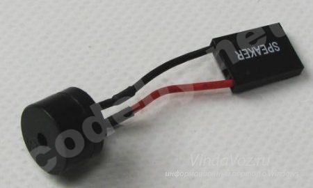

За сам писк отвечает специальное устройство, которое подключается к материнской плате:
Можно его аккуратненько отключить))
