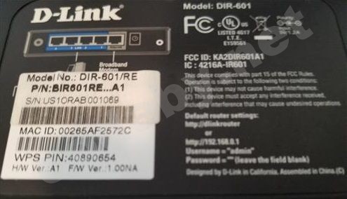

Убедитесь, что модель и номер версии вашего маршрутизатора соответствуют файлу прошивки, который должен быть прописан в устройство. Здесь это устройство D-link 601 версии A1.

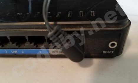

Сбрасываем настройки маршрутизатора до значений по умолчанию.
При включенном питании нажимаем и удерживаем кнопку сброса на 10 секунд.

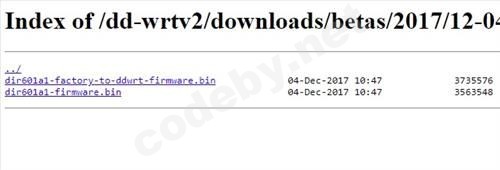

Загружаем файл прошивки отсюда:
https://download1.dd-wrt.com/dd-wrt...r601a1/dir601a1-factory-to-ddwrt-firmware.bin

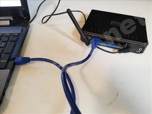

1. Подключите кабель к порту LAN вашего маршрутизатора. Никогда не выполняйте обновление, кроме как с помощью кабеля локальной сети, подключенного к маршрутизатору . Убедитесь, что на вашем компьютере отключены брандмауэр, антивирусная защита и беспроводная сеть .
2. Удерживайте кнопку сброса на роутере в течение 30 секунд. Индикатор питания должен стать оранжевым. Затем, после того как кнопка будет отпущена все индикаторы должны вернуться в нормальное состояние.

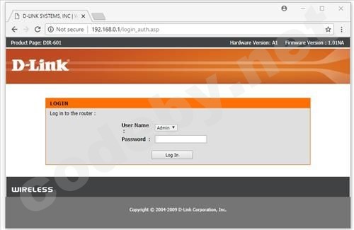

4. Авторизуйтесь в роутере по адресу 192.168.0.1.
Admin - это имя пользователя, а пароль оставим пустым.

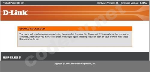

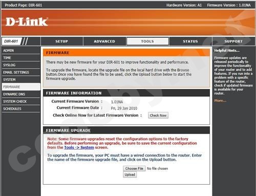

5. Перейдите на страницу обновления прошивки. Выберите файл dir601a1-factory-to-ddwrt-firmware.bin, который вы загрузили ранее для обновления
6. Нажимаем кнопку UPGRADE.
7. Ждем три минуты.

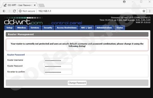

11. Входим в свой маршрутизатор по адресу 192.168.1.1
12. Авторизуемся - выбираем и вводим имя пользователя и пароль.
13. Настраиваем свой маршрутизатор.
