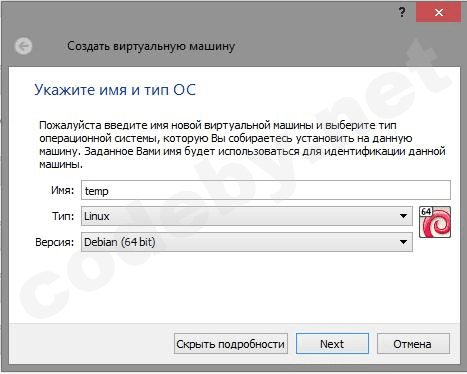

Нам понадобится программа VirtualBox. Это программа для создания виртуальных компьютеров. Наш установленный на флешку Linux будет работать не в виртуальной машине, никакие виртуальные компьютеры будут не нужны. Но, для установки, один раз нам понадобится эта программа. Скачиваем, устанавливаем, запускаем VirtualBox.
Создаём новую машину с любым именем — она нам понадобится на один раз. Там, где тип, выберите Linux. А там, где версия, выберите что угодно, например, Debian (64 bit). Если у вас нет 64-битных опций, значит процессор не поддерживает такую виртуализацию — с этим ничего нельзя поделать.
27335
Объём оперативной памяти тоже не очень важен. Поставьте, например, 1 Гб.

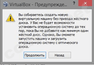

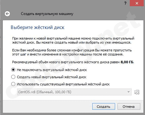

Выберите опцию «Не подключать жёсткий диск» — это важно для нашей установки.
27336
Нажимаем «Создать», появится предупреждение:
27337
Всё правильно — именно это нам и нужно, нажимаем «Продолжить».

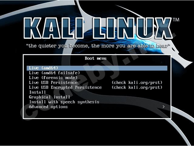

Выбираем скаченный образ. Kali Linux загрузится в следующее меню:
27339

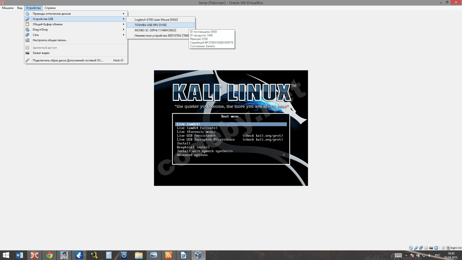

Ничего пока не трогаем, а вставляем нашу флешку в компьютер (в реальный компьютер). И вот здесь у меня возникла заминка. Дело в том, что Kali Linux не видела флешку. Я подумал, что просто не произошло автоматическое монтирование и ввёл команды для этого. Но оказалось, что монтировать нечего — в списке устройств USB-накопитель (да и вообще любые диски) отсутствовали. Я даже проверил с другим Линуксом — Linux Mint. Результат оказался тем же: виртуальный компьютер не видел флешку, хотя VirtualBox захватывал её. Т.е. флешка становилась недоступной для использования на реальной машине. Решение оказалось очень простым: переткнуть флешку из гнезда USB 3 в гнездо USB 2. Новая бета версия VirtualBox 5 поддерживает USB 3 (если установить пакет расширений). Но у нас стабильная версия, поэтому просто смиряемся с более медленной работой флешки при установке операционной системы.
Флешку не нужно подготавливать (делать загрузочной или что-то такое) — Linux сам всё сделает и правильно настроит. Данные с флешки удалятся — думаю, вы это понимаете. Т.е. если там что-то ценное, то заранее скопируйте их куда-нибудь.
В общем, после подключения флешки к реальному компьютеру, теперь нужно её подключить к виртуальной машине, это делается в этом меню:
27340

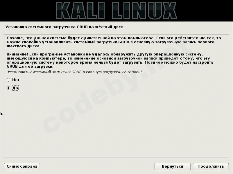

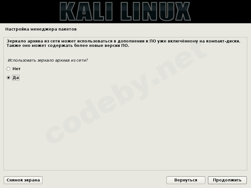

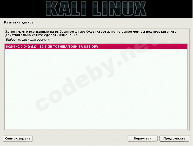

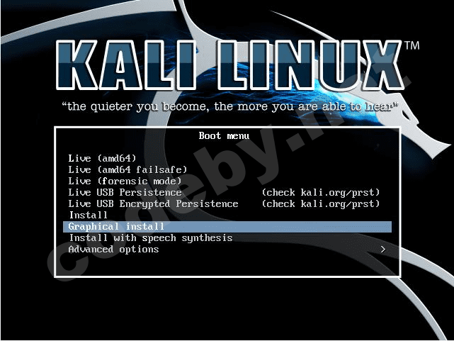

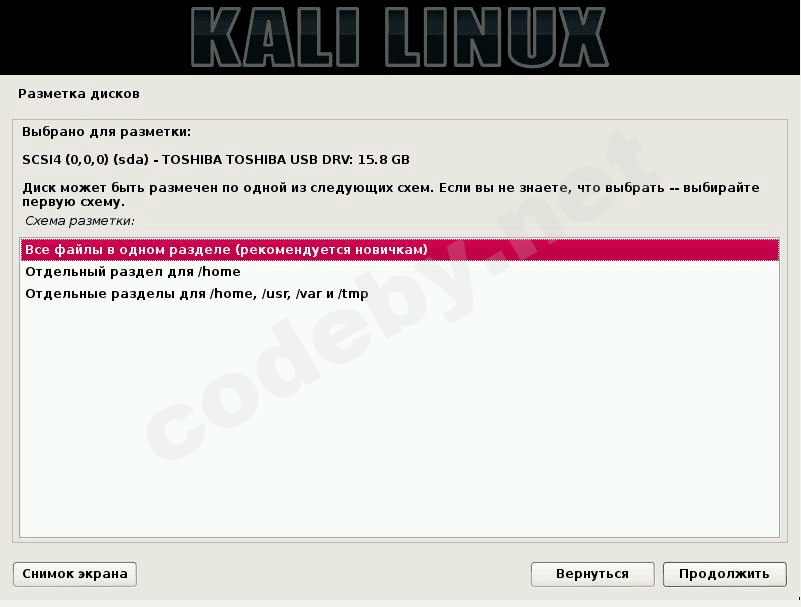

Теперь возвращаемся к нашей Kali и выбираем там «Graphical install».
27341

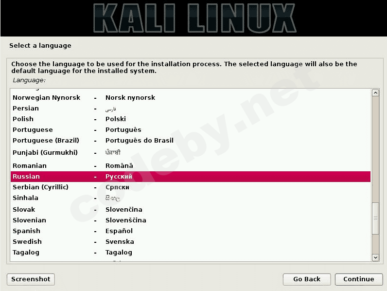

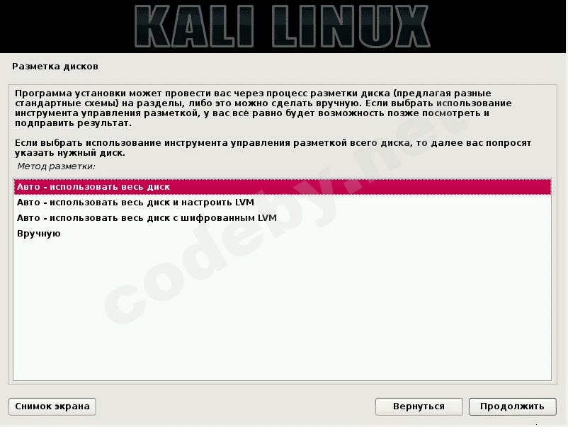

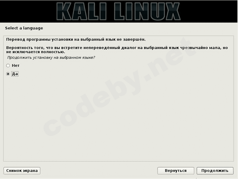

Дальше всё просто. Здесь не все скриншоты, только несколько узловых. Если у вас трудности именно на этом этапе, то можете подсмотреть подсказки в статье про установку Kali.
27342
27343
27344
27345
27346
27347
27348

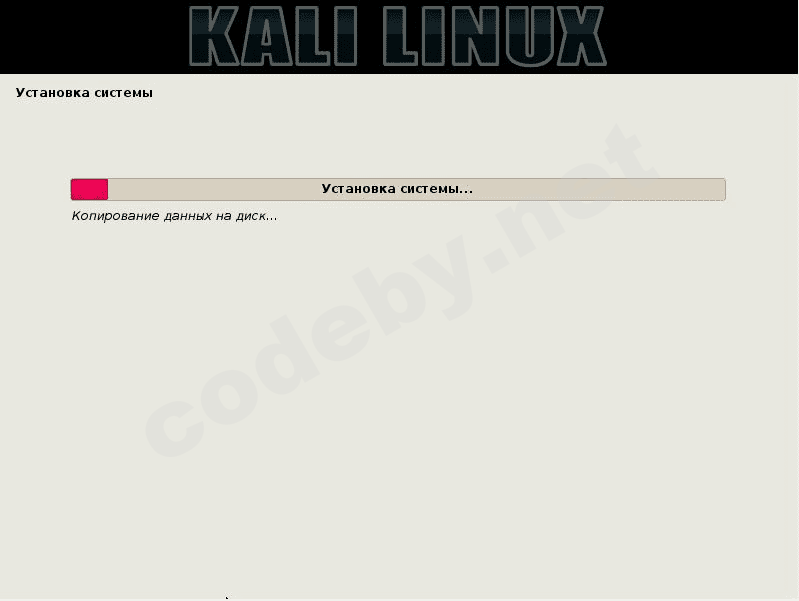

А теперь просто ждём. Хоть я специально купил флешку с поддержкой USB 3, нам не удалось воспользоваться преимуществом в скорости.
27349
27350
27351

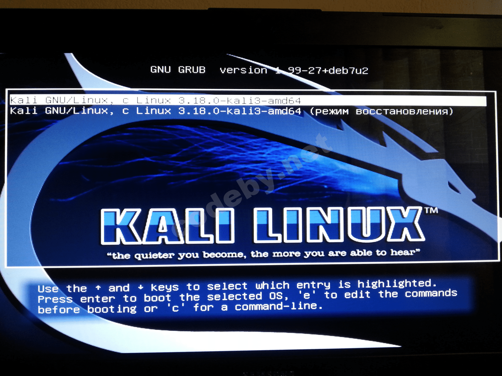

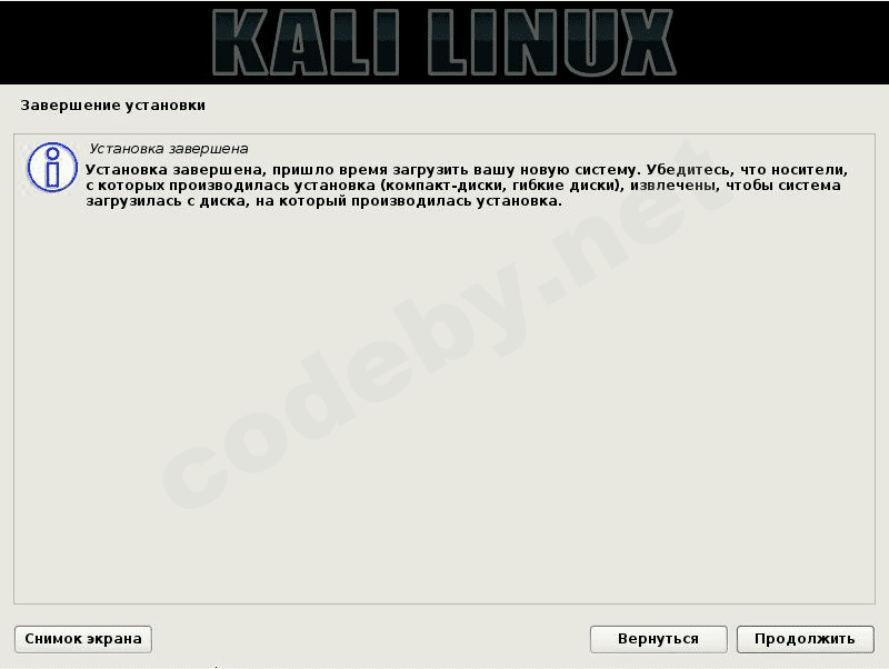

Наконец-то всё готово:
27352
Перезагрузка начнётся не сразу — дожидаемся окончание всех операций. Когда мелькнёт чёрный экран, то можно отключить виртуальную машину.
Вот и всё — флешка готова. Теперь можно загрузится с неё на любом компьютере.

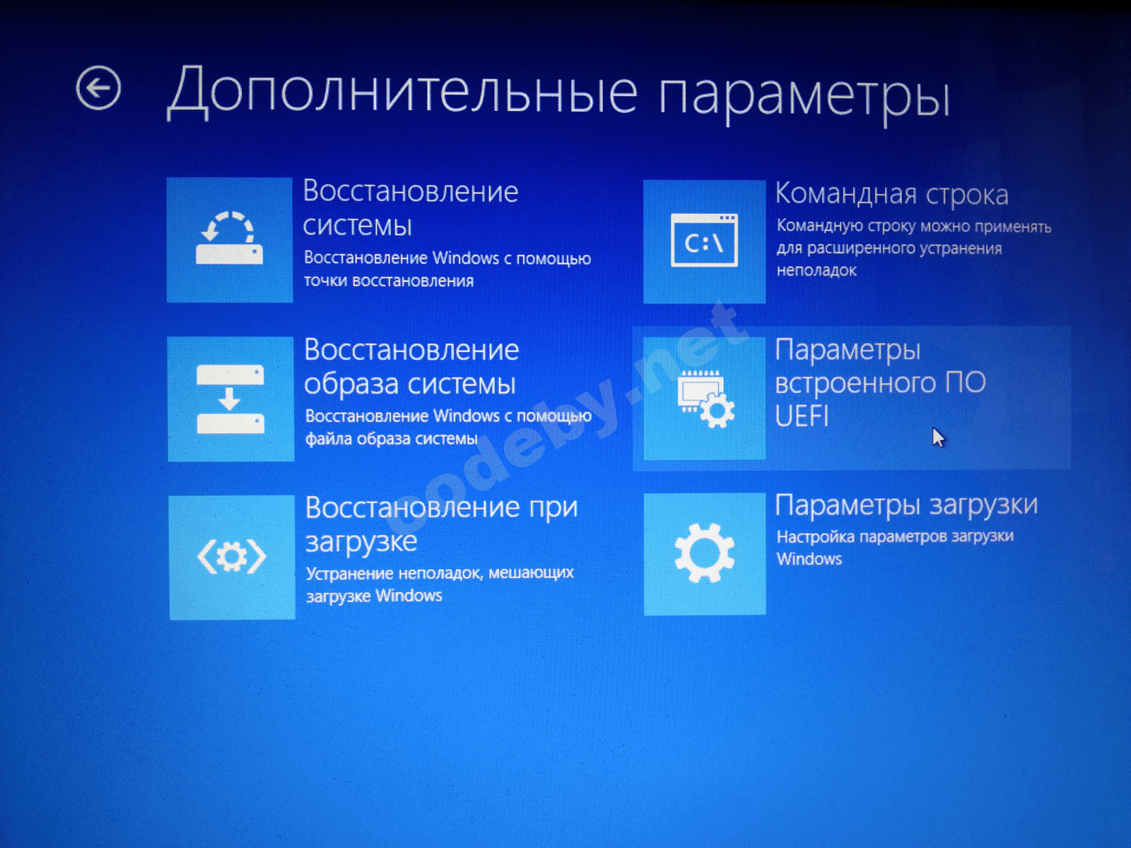

Самый простой способ попасть в БИОС — это ввести в командной строке (от имени администратора):
shutdown.exe /r /o
После этого появится сообщение, что компьютер перезагрузится менее чем через одну минуту. После перезагрузки попадаем сюда и выбираем «Диагностика»:

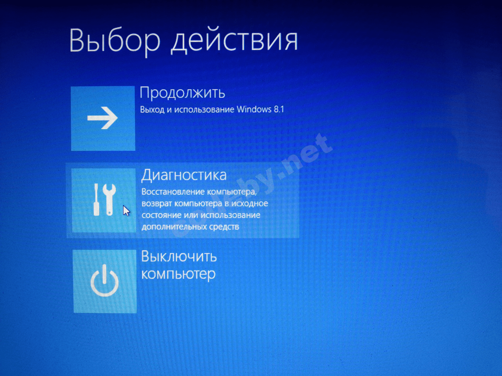

27353

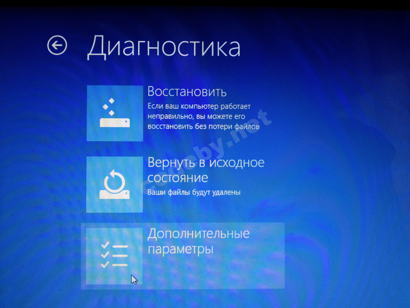

Теперь выбираем «Дополнительные параметры»:
27354

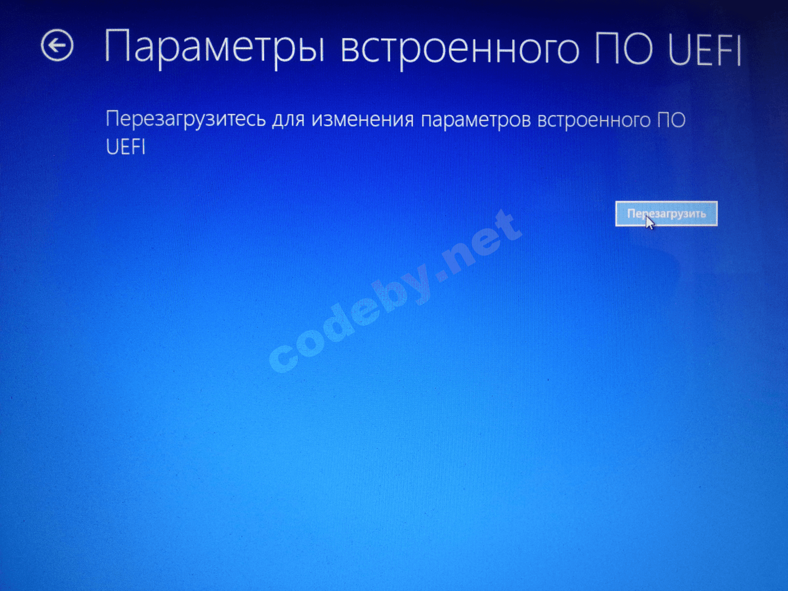

Теперь «Параметры встроенного ПО UEFI»:
27355
Ну и «Перезагрузить»:
27356

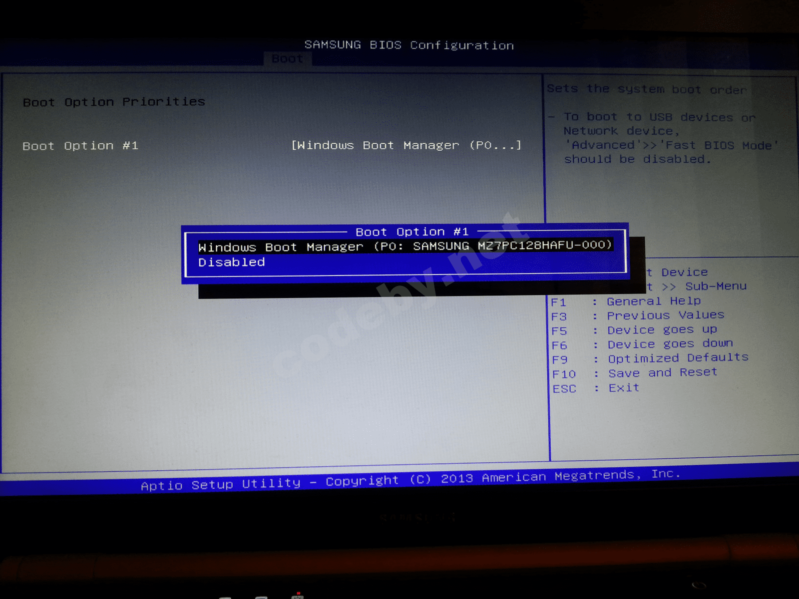

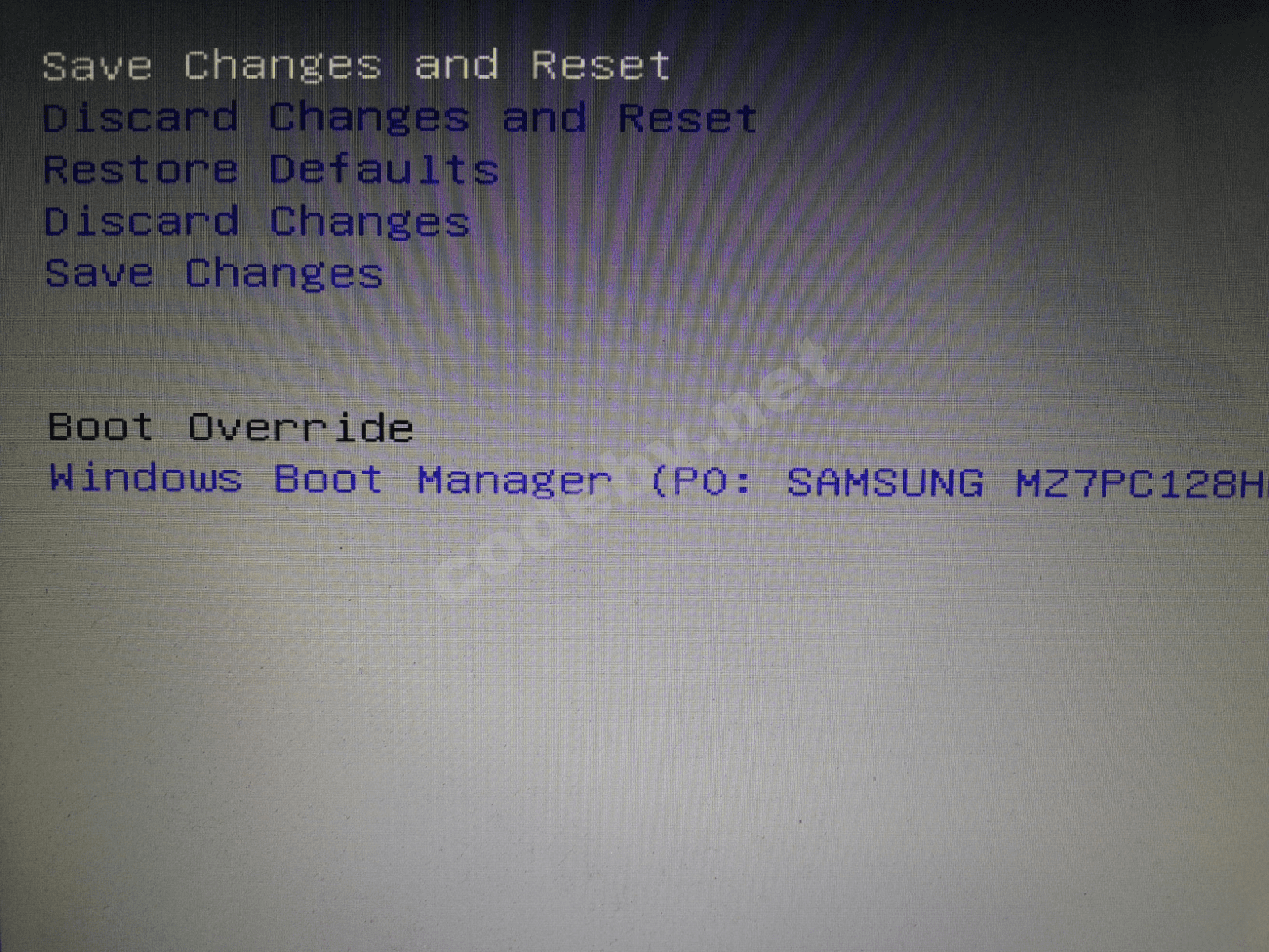

У разных производителей разные БИОСы, поэтому у вас может быть по-другому. Но я покажу на пример своего ноута, чтобы была понятна суть. Переходим во вкладку Boot, там выбираем Boot Option Priorities, смотрим какие там есть варианты:
27357
Всего один вариант и точно нет моей флешки.

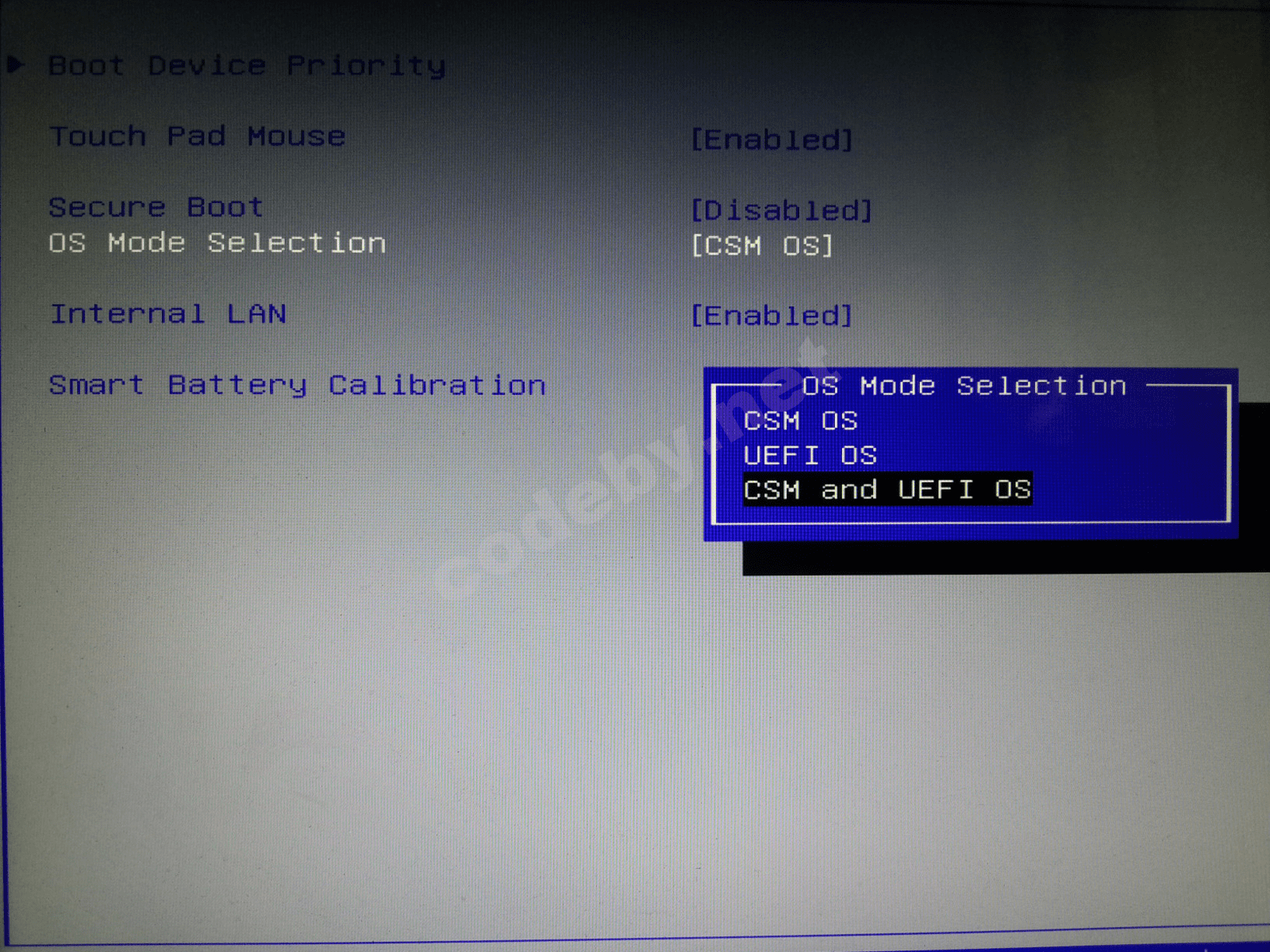

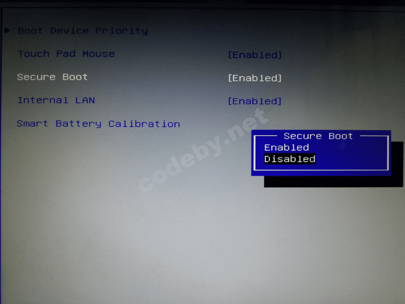

Ищем Secure Boot и отключаем (Disable):
27358
Появляется новый пункт меню OS Mode Selection. В нём выбираем CMS and UEFI OS. Если выбрать только CMS OS, то установленный Windows не будет загружаться.
27359

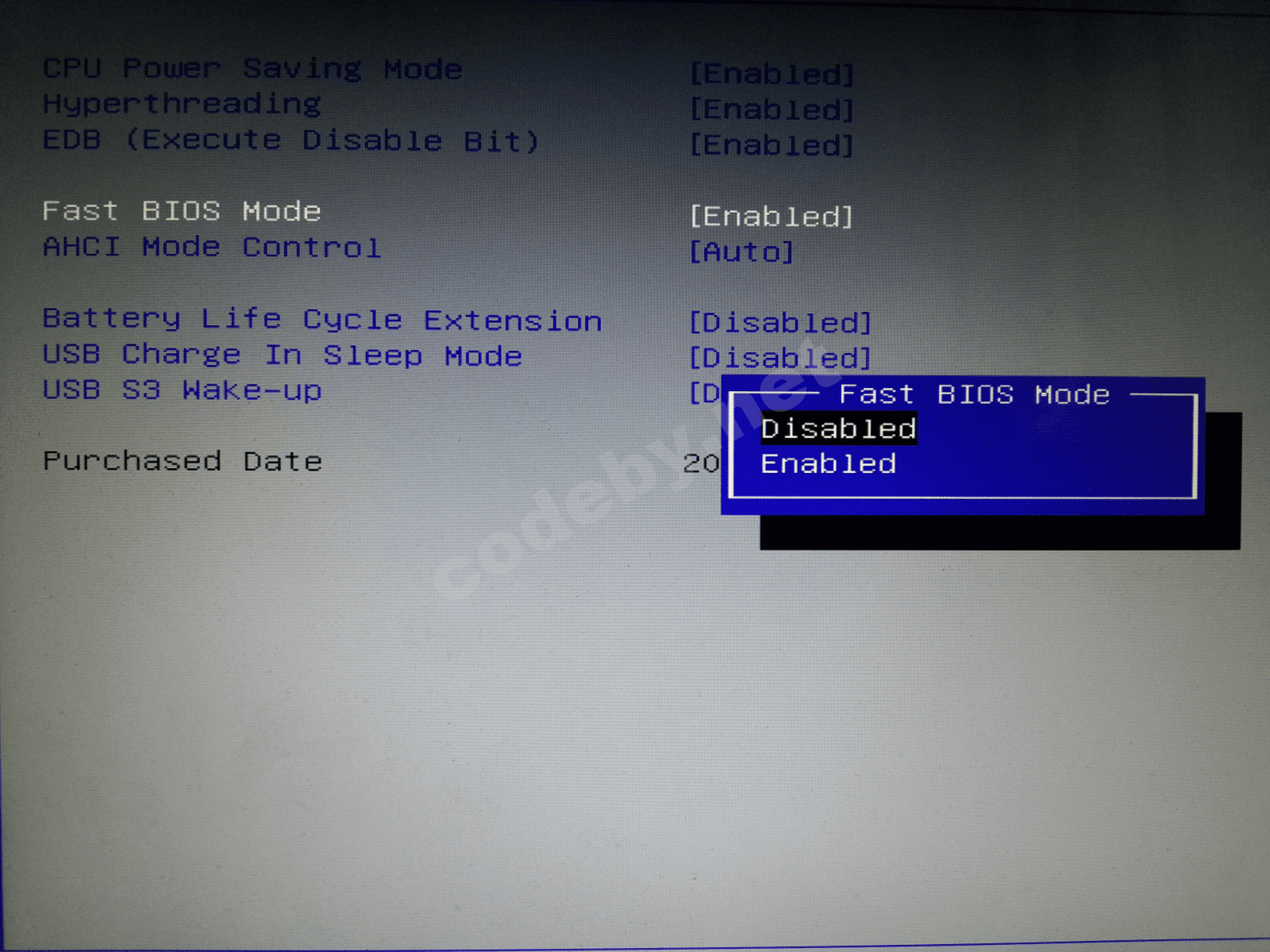

Теперь ищем такой пункт как Fast BIOS Mode и отключаем его (Disable). Это нужно для того, чтобы при загрузке БИОС начал проверять наличие USB устройств:

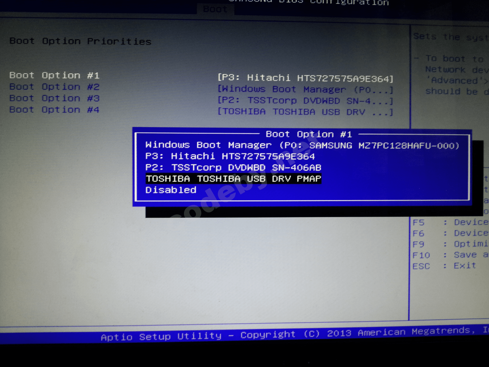

Но нам опять нужно в БИОС! Поэтому при загрузке нажимаете соответствующую клавишу. У меня эта клавиша — F2. На старом компьютере этой клавишей была Delete. Эту клавишу БИОС сам пишет при загрузке компьютера. Если вы не успеваете посмотреть или не понимаете английский, то посмотрите для вашей модели в Гугле. Либо пробуйте методом перебора. Кроме названных, ещё этой клавишей может быть Esc или какая либо F*.
Опять переходите во кладку Boot Option Priorities. Теперь там появилась флешка. Если вы сделаете как я — на первое место поставите флешку, а на второе — Windows Boot Manager, то добьётесь следующего эффекта: если флешка вставлена в компьютер, то будет загружаться Linux с этой флешки. Если флешки нет, то будет загружаться Windows и не надо больше лазить в БИОС!
27362
Не забываем сохранится и перезагружаемся:

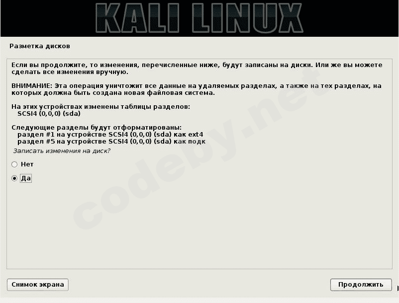

AMI
23.08.2015 в 17:14
Вчера (22.08.2105) скачал новую версию Кали линукс с официального сайта ( версия 2)
Но устанавливать не получается
Пишет :
Не удалось создать файловую систему
Не удалось создать файловую систему ext4 на разделе #1 устройства SCSI4 (0,0,0) (sda)
Версия 1 устанавливается без проблем на той же флешке (испробовал несколько раз + на разных компах).
В чем проблема, комрады ?

09.09.2015 в 06:48
У меня мелькала эта ошибка при попытке установить Kali флешку, на которой уже была установлена Kali. При этом флешка была воткнута в USB 3.0. Я отформатировал флешку и воткнул её в USB 2.0, после этого прекрасно установилось.
В именно дело (наличие ОС на флешке или USB 3.0) я не знаю — попробуйте и то и другое.
MADDOG719
23.09.2015 в 10:18
дело в ЮСБ 3,0, втыкните флешку в ЮСБ 2,0, у меня другая проблема, в VM не могу выбрать дистрибутив x64, только 32 бит( что же делать, как же быть?

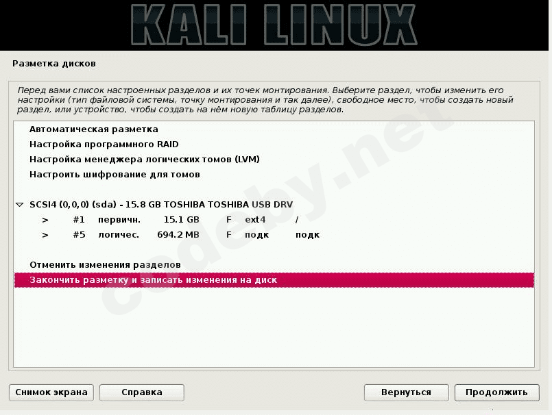

20.11.2015 в 18:36
Здравствуйте. Пишет вот такое при создании разделов: "Не удалось создать раздел подкачки #5 на устройсвте SCSI 4 (0,0,0) sda"
Как справиться с этим?
СТАНИСЛАВ
20.11.2015 в 18:47
У вас мбр диск можно создавать только 4 раздела на диске вот и ошибка можно конвертнуть в gpt там до 128 разделов вот только с данными проблемы могут возникнуть я как раз с этим сейчас столкнулсяесли интересно пишите в почту sstass532@gmail.com там более детально опишу подводные камни при конвертации
WOTAN
13.11.2017 в 10:07
А можно просто снести разметку на диске. Была та же проблема, решил ее через diskpart в консоле винды

ИВАН
29.02.2016 в 14:56
Подскажите пожалуйста, после того, как проделал все операции, поменял в биосе порядок загрузки и загрузился с флешки на черном экране появляется сообщение «can’t access tty job control turned off». Как исправить эту ошибку? «Посмотрите https://busybox.net/FAQ.html#job_control
Если не поможет всегда можно переустановить ОС»-Не могу понять как там сделать, переустановка не помогла, тоже самое. Помогите пожалуйста разобраться!
STANISLAV
29.02.2016 в 15:36
В биос. Там отключено что то. Ясно же пишет:
«Не могу начать работу отключено.» биос какой?

такая же проблема была при попытке загрузки с USB Flash (установка через виртуал бокс согласно руководству в статье), но пропала после того как отформатировал (полное форматирование) USB Flash.
АЛЕКСЕЙ
01.04.2016 в 00:15
VirtualBox видит флешку, но не может на неё ничего записать.
https://www.dropbox.com/s/9ur238eoe9xwhyz/Untitled.jpg?dl=0

IVAN
16.05.2016 в 20:00
Поддержка USB 3.0 лечится установкой VirtualBox 5.0.20 Oracle VM VirtualBox Extension Pack прямо с официального сайта. Заранее извиняюсь если где выше в комментариях этот момент уже озвучен.
https://www.virtualbox.org/wiki/Downloads

Все делаю как описано. Устанавливаю с флэш 8гб. дойдя до разметки дисков появляется и жесткий диск. если выбрать разметку на флешки выдает ошибку. почему, мало места?

Что делать если после того как нажимаю ''Закончить разметку и записать изменения на диск" выдаёт ошибку "не удалось создать файловую систему ext4 на разделе #1"
Что делать если после того как нажимаю ''Закончить разметку и записать изменения на диск" выдаёт ошибку "не удалось создать файловую систему ext4 на разделе #1"?
Ничего не делать. этот способ не работает. У меня такая-же беда.
Этот способ работает, читай ниже
Проблема заключается в том, что почему то неправильно определяется размер флешки при установке, например если реальный объем флешки составляет 7,45 GB то почему то установщик может определить ее как с 8 GB или даже как с 8,5 GB что нужно сделать в таких случаях нужно аккуратно самому удалить все разделы, и настроить их под себя, если нужно я расскажу подробнее если сами догадаетесь то отлично

Если ваш процессор не поддерживает виртуализацию, т. е. вы не можете использовать VirtualBox ...
Для установки виртуальной машины VirtualBox вовсе не нужно, чтобы процессор поддерживал виртуализацию.
Это огромное преимущество этой программы над аналогичными Vmware или KVM.

новый геморрой от Microsoft под названием UEFI. Благодаря этой новации, теперь просто так не попадёшь в БИОС (а что это меняет, кроме добавления проблем?).
А чего еще от этих деятелей ожить можно....
Запилил флешку, UEFI ее видит но НЕ ХОЧЕТ ГРУЗИТЬСЯ С НЕЕ!!!! Нужно активировать "устройства подключенные по UEFI" НО Я НЕ МОГУ ПОПАСТЬ В ЭТО МЕНЮ ИЗ Linux Debian 10! С windows 8 или 10 это несложно. Команду shutdown.exe /r /o мой Линукс не знает!
ПОДСКАЖИТЕ КАК ЭТО РЕШИТЬ, не устанавливая поганую windows!!!
Возможно существуют какие-то иные способы решить эту проблему, но я решал её при помощи Acronis Disk Director:
1. Удалить с флешки все разделы.
2. Создать один логический раздел.
3. Отформатировать его в ext3 (в самом Acronis у меня только два варианта либо ext2, либо ext3).
Для завершения всех трёх операций требуется перезагрузка.
Если все эти действия проводятся в OS Win10 и в установках BIOS уже была указана первой загрузка со съёмных носителей, то велика вероятность того, что комп (или ноут)
после завершения работы Acronis Disk Director начнёт загружаться в режиме восстановления системы. С чем это связано я не знаю, но у меня подобное случалось дважды
на разных компах. Если такое положение вещей именно Ваш случай - просто вытащить флешку и загрузить систему как обычно. Дальше всё согласно вышеизложенной Автором инструкции.

интерфейс virtualbox в новой версии совсем другой
