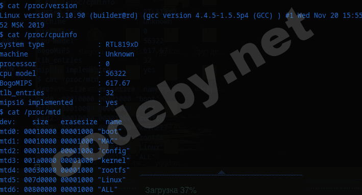

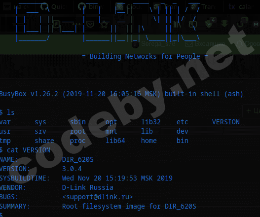

Как я понимаю это он
хм, интересно, они даже интерактивную страничку с прошивкой сделали , посмотрите есть ли какие внешние отличия с вашей.
Есть поддержка у dd-wrt, даже завидую..... немного.

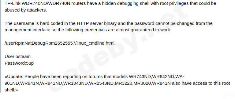

Судя по всему телнета в прошивке нет, зато вот что я нашёл на
хабре.
Конкретно вашей модели нет ни в списке, ни в комментариях, но есть WR841N и люди отписались, что дырка есть, дело конечно было давно и вероятно прошивки поправили, но ваш провайдер может использовать старую версию в качестве основы, мало ли, имейте ввиду.

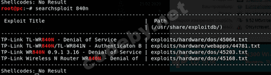

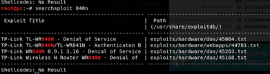

Версию прошивки(что я является ключевым моментом) я так и не увидел, но судя по всему под данный девайс есть только один сплойт(точнее просто шаблоны http запросов) который можно попробовать: exploits/hardware/webapps/44781.txt. Если не ошибаюсь то обычными http запросами без авторизации можно выполнять ряд определенных действий для которых обычно требуется авторизация. Все это из за неверной обработки или хранения сессий.

Да, верно, главной "деталью" являеется версия прошивки, если верить этой страничке, то для модели WR840N уязвимой является версия прошивки 0.9.1_3.16 (и вероятно все до неё), с сайта сейчас загружается версия 0.9.1_4.16. Думаю из любопытства попробовать потыкать её с помощью binwalk.
