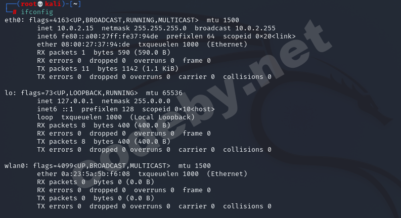

Вывод ifconfig:

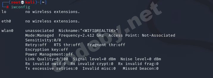

Вывод iwconfig:

Вывод ifconfig:
Вывод iwconfig:

что за чипсет? Скорее всего на этот адаптер не поддерживаеться в kali только до TP-LINK TL-WN821N (rev v4, Realtek RTL8192CU)
rtl8192eu. Насчёт поддержки это да, но всё таки дрова на него есть, значит и работать должен. Ось стоит на virtualbox, может в этом дело?
ХЗ. Попробуй добавить в VirtualBox адаптер Машина>Настройки>Usb>на + добавить что там у тебя Ralink или Atheros. Дальше в kali устройства>usb>и выбрать свой wifi адаптер.
это базовая настройка, естественно что я её произвёл уже. иначе ось не видела бы сам адаптер. но она его видит, а wifi найти не может, вот в чем проблема.
Вопрос, ты нашел решение своей проблемы? Просто у меня такая же.
Единственный выход, который я нашёл это покупка адаптера с нормальным чипсетом, сразу всё заработало, даже без настроек и прочих драйверов.
