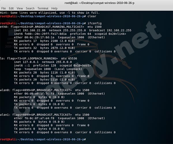

Только начал знакомство с Kali и возникла такая проблема почему-то мой WiFi Kali видит как eth0.
compat-wireless-2010-06-26-p установил, сети появились:

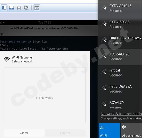

Но если выбираю в select network в wlan0/1 не вижу ни одной доступной сети, хотя если не через Кали смотреть, то вокруг меня, кроме моей, порядка 10 разных сетей.
И честно пытался с помощью гугла найти ответ, но как-то не сложилось.
Cейчас у меня так как на принте

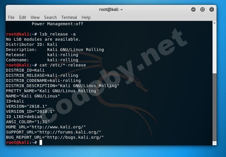

Стоит VMware, версия Кали на принте

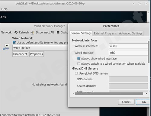

wicd поставил проблему не решило/

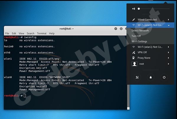

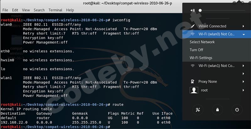

Итак: есть интернет на ноутбуке он WiFi, но на виртуальной машине он почему-то eth0
Скачал драйвер на WiFi карту с офф. сайта.
Вкладываю принты всего, что может помочь, да ставил даже 2 разные виртуальные машины Oracale u VMware думал может виртуалка прикалывается.
Network connection: Bridget
Все что может помочь для диагностики выложу, все update, upgrade, headers обновлены и версия сегодня при апдейте сказало что новая. Два дня сижу интернет читаю и ничего найти не могу... Один раз умудрился ушатать Кали до полного отключения интернета и переустановки.

В 10 случаях из 10 интерфейс ethernet в виртуалке - виртуальный (хотя казалось бы..). и если в настройках стоит bridged mode(режим моста) - это значит, что этот виртуальный ethernet, очевидно, связан мостом с тем адаптером на основной системе - который ты укажешь в настройках.
а wlan0/1 адаптеры внешние? ты их через usb подключаешь или это внутренние адаптеры ноутбука? Если адаптеры на ноуте стоят внутренние, то на виртуалке они не заведутся.
Если твоя проблема состоит исключительно в том, что бы иметь интернет на ноутбуке, то можно в настройках виртуалки сделать мост с тем адаптером основной системы, через который ты инет получаешь на ноут на основную систему.
