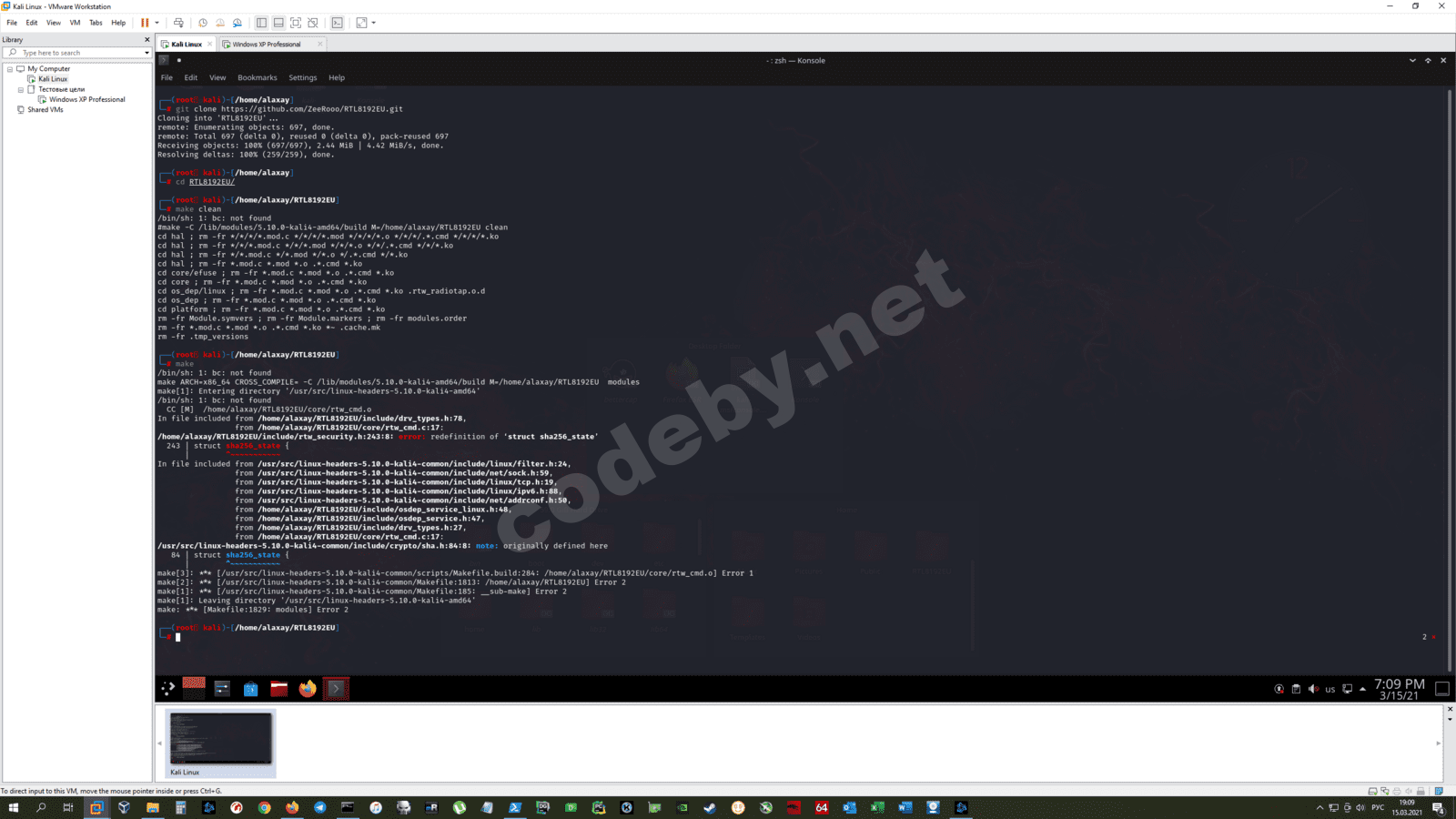

Имеется последняя версия Kali Linux на VMware Workstation pro 15.
USB WiFi адаптер - Mercusys AC650. Вчера очень долго не мог его настроить на Кали (определялся как eth0), но получилось. и теперь видит беспроводные сети wlan0 и wlan1. Правда в режиме "Точка доступа", сменить мод никак не могу((
Окружающие wifi сети не находит, iwlist wlan0 scan выдает "No scan results".
