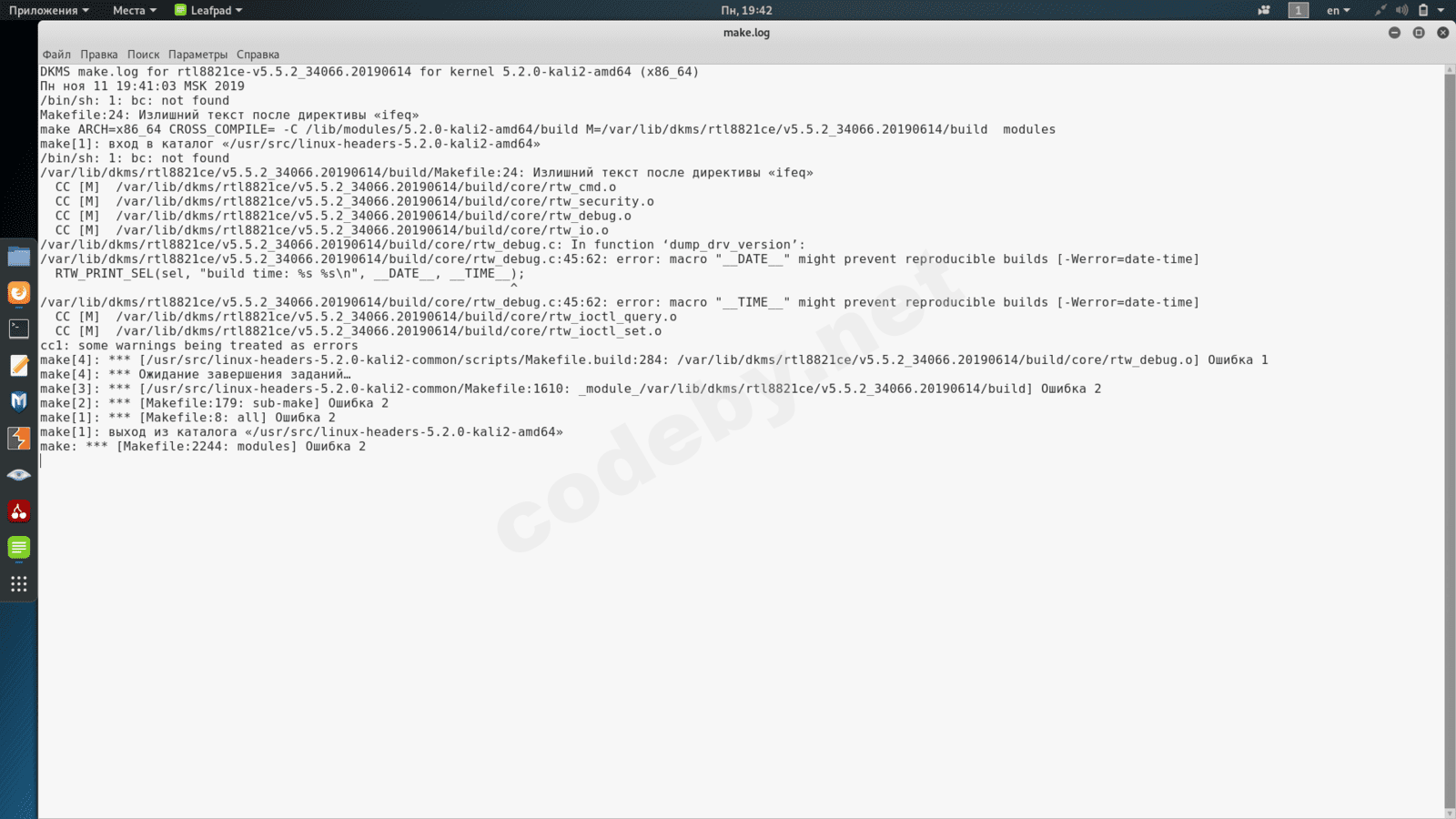

Вот сама установка:

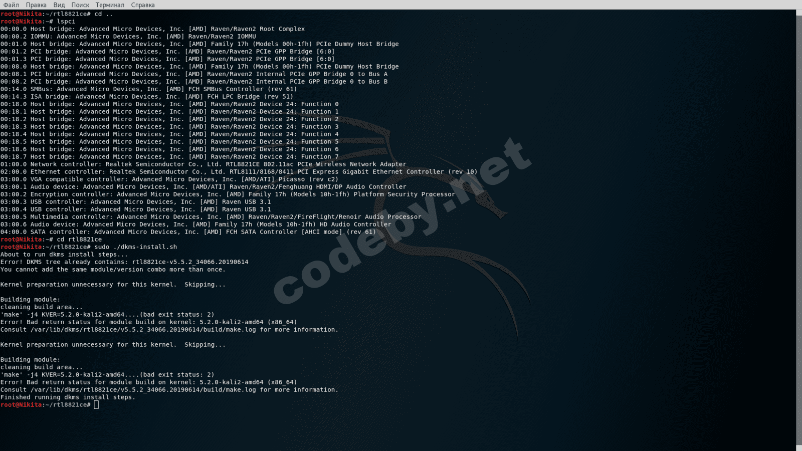

А вот лог из файла:
В линуксе не шибко сильно разбираюсь, помогите, уже несколько дней мучаюсь. Заранее буду благодарен.

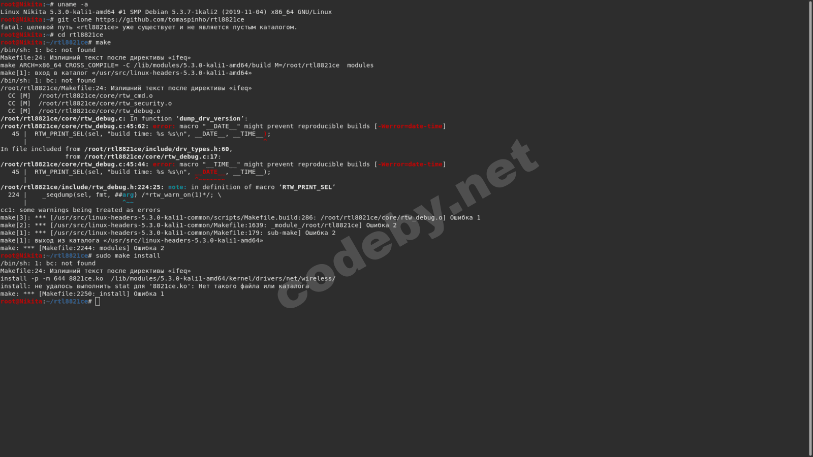

uname -a
И если версия ядра ниже чем 4.19, советую обновиться до 5, любой. А дальше советую устанавливать так:
git clone https://github.com/tomaspinho/rtl8821ce
cd rtl8821ce
make
sudo make install
С последующей перезагрузкой.

Вот что выдает:

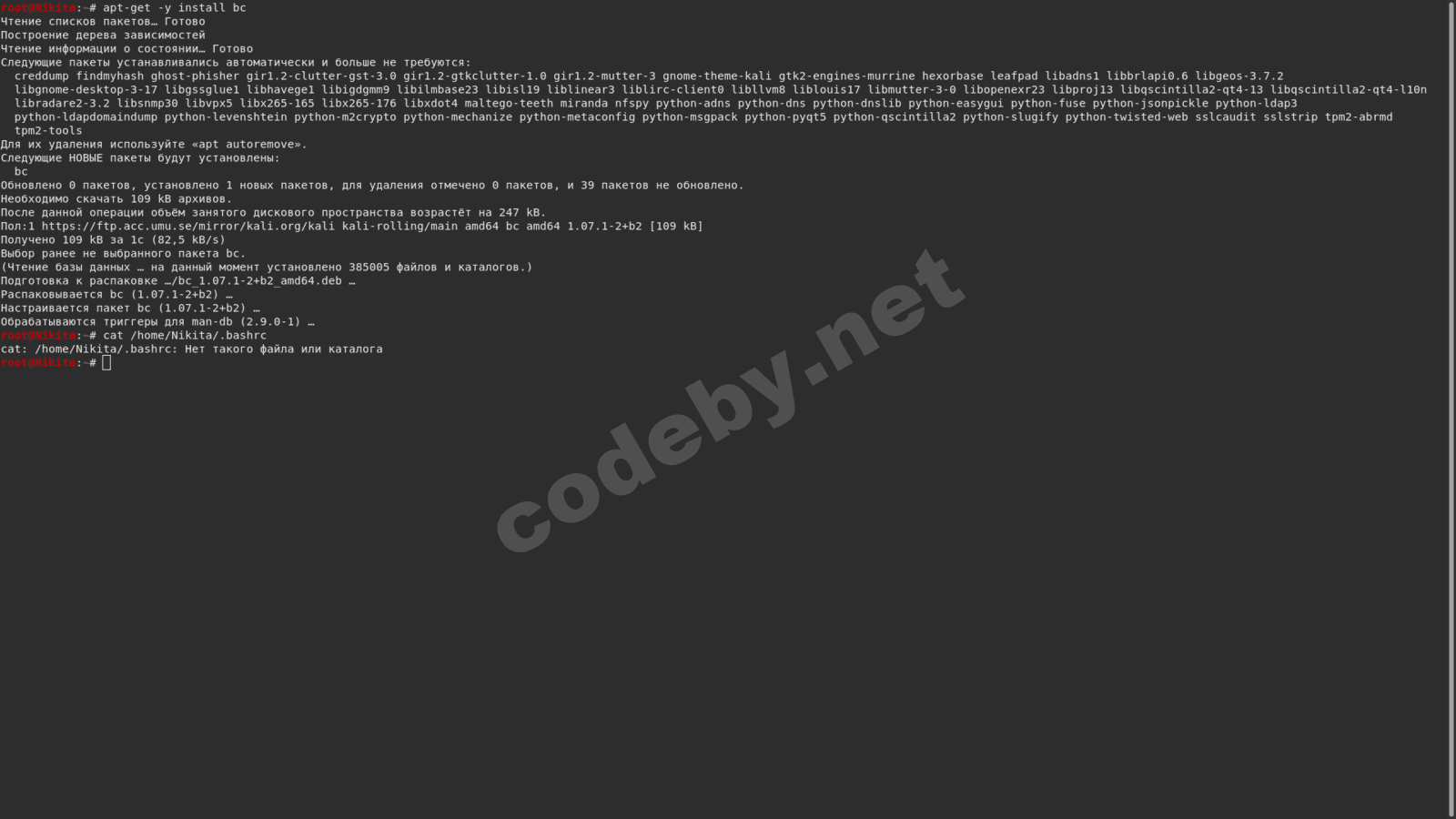

Как минимум что-то не так с файлом
/home/Nikita/.bashrc
Покажи его вывод.
cat /home/Nikita/.bashrc
И установи bc, если он так просит
apt-get -y install bc
Покажи его вывод.
Такого файла вообще нет

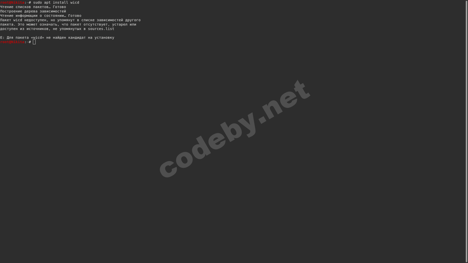

Когда купил себе адаптер alfa китайский с чипом realtek, тоже пытался какие то драйвера установить с диска, так же интернет инструкций перечитал кучу, так как не видел Network Manager сетей. Затем установил wicd и всё в нём заработало, драйвера оказывается были из коробки в системе. Попробуй установить wicd пакет и может увидет сети твой адаптер.
1: sudo apt install wicd
Найди программу wicd и открой, потом напиши увидел сети или нет.
Помоги установить, можно в личку пойти, буду благодарен)
Если у тебя Kali, я не знаю какой, то вот тебе репозиторий для бастера, т.е. для 10ки Debian -- Подробная информация о пакете wicd в buster
Качай устанавливай, только свою версию выбери, а нет то из исходников собери, мануалы в сети найдешь...
