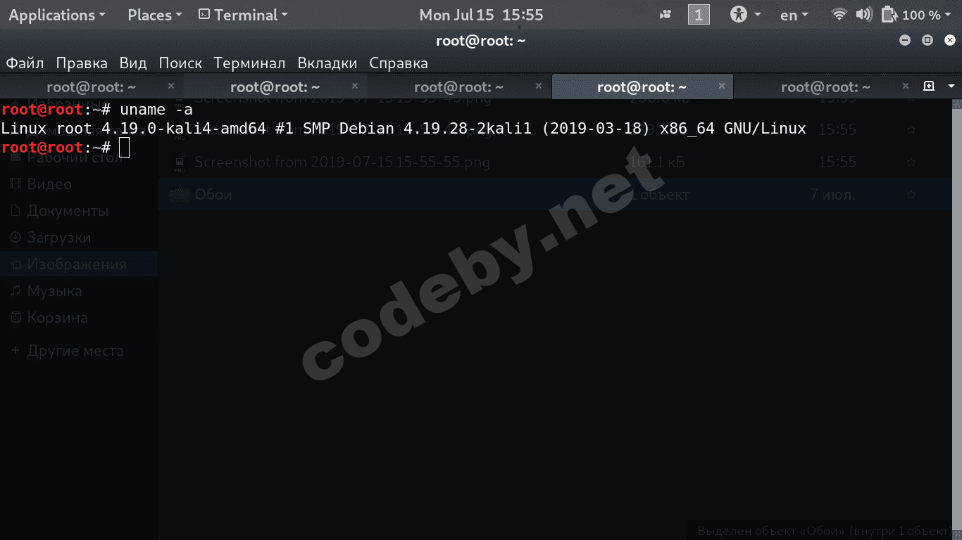

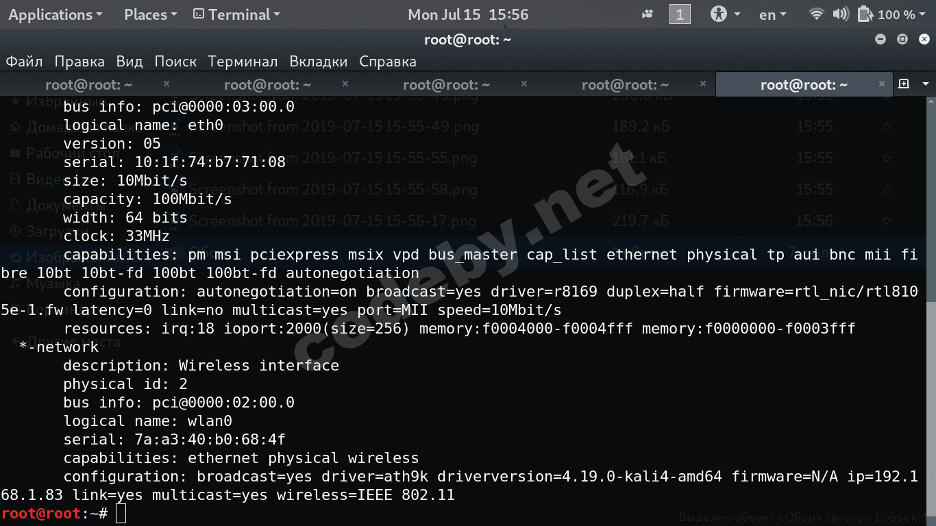

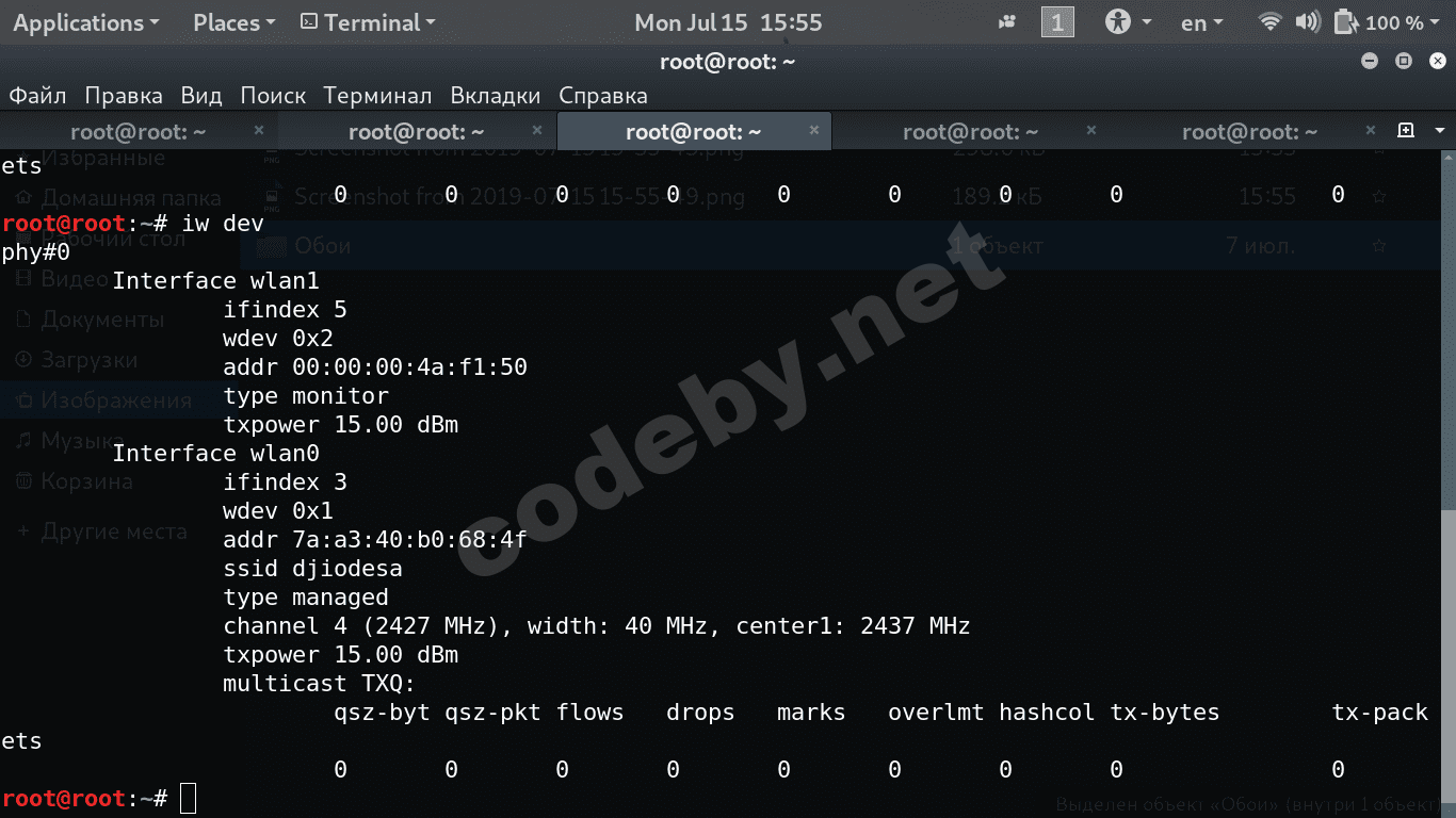

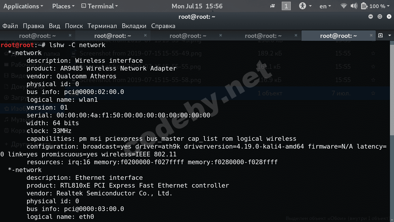

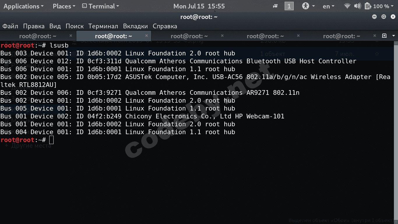

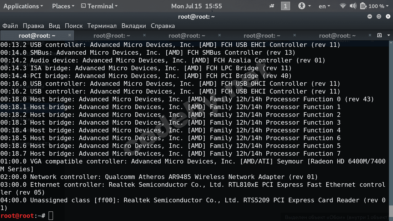

У меня похожая проблема с внешним адаптером Asus USB-A56 на Kali Linux. Раньше Kali видела его и отлично работала с ним, но после переустаноки перестал работать. На Windows работает отлично, переустанавливал драйвера даже под Kali, адаптер только начал включаться и выключаться, работал только световой индикатор, а сам адаптер не обнаруживался. Можешь подсказать пожалуйста решение проблемы. Вот вся инфа:

сканируй sudo iw (твой адаптер из iw dev без скобок) scan
подключись nmcli dev wifi connect имя password пароль
