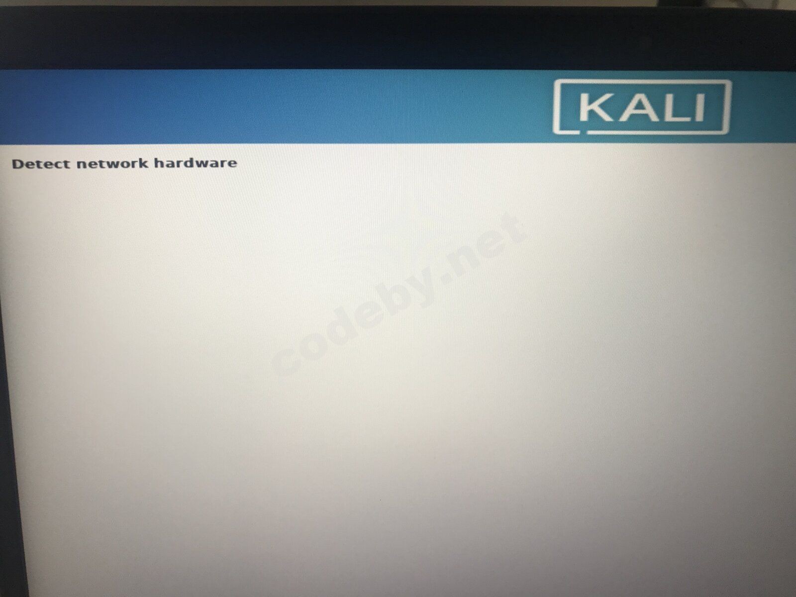

После выбора языков, процесс останавливается на таком окне. В чем может быть проблема?
Ноут: Msi modern 15
P.s. Нагулил: сетевой адаптер rz608 (он же MT7921)
Битый образ/хреново образ записалсяПосмотреть вложение 62898
Ноут: Msi modern 15
Ядро не хочет такой адаптер) Попробуй образ с другой версией KaliP.s. Нагулил: сетевой адаптер rz608 (он же MT7921)
Сомневаюсь конечно, но мне почему-то кажется что если дело в нем - то только новые версии ос помогут, если вообще добавят поддержкуЯдро не хочет такой адаптер) Попробуй образ с другой версией Kali
Уже добавили с ядра 5.12Сомневаюсь конечно, но мне почему-то кажется что если дело в нем - то только новые версии ос помогут, если вообще добавят поддержку
Благодарю за информацию, буду дальше изучать причины в таком случаеУже добавили с ядра 5.12
MT7921 802.11a/b/g/n/ac/ax 2T2R 2.4/5GHz/6Hz PCIe/USB/SDIO Chip
- MT7921 PCIe is supported since (5.12+)
- MT7921 SDIO is supported since (5.16+)
- MT7921 USB is supported since (5.18+)
Странно, загрузил лайв версию кали на флешку - запускаю и все работает, включая интернет. А если запускать install - останавливается на «detect network hardware» … как так, в Лайве все работает с флешки а при установки определится не можетУже добавили с ядра 5.12
Только по Wi-Fi подключен?Странно, загрузил лайв версию кали на флешку - запускаю и все работает, включая интернет. А если запускать install - останавливается на «detect network hardware» … как так, в Лайве все работает с флешки а при установки определится не может
