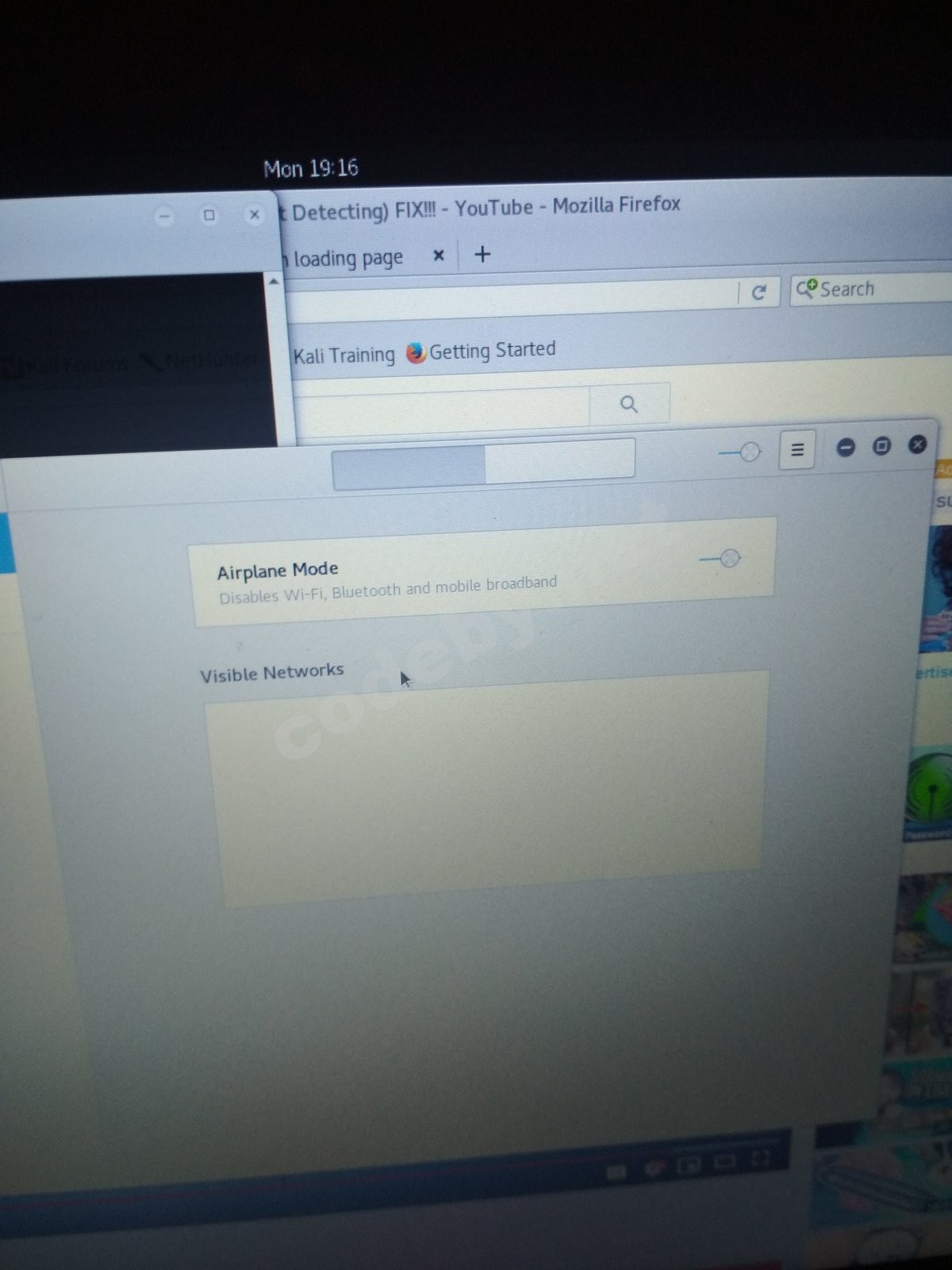

Kali linux отображается wifi, но не видит другие сети
D
Dmitry057
Помогите пожалуйста, я новичок
    243,8 КБ · Просмотры: 1 023
    232,1 КБ · Просмотры: 1 083

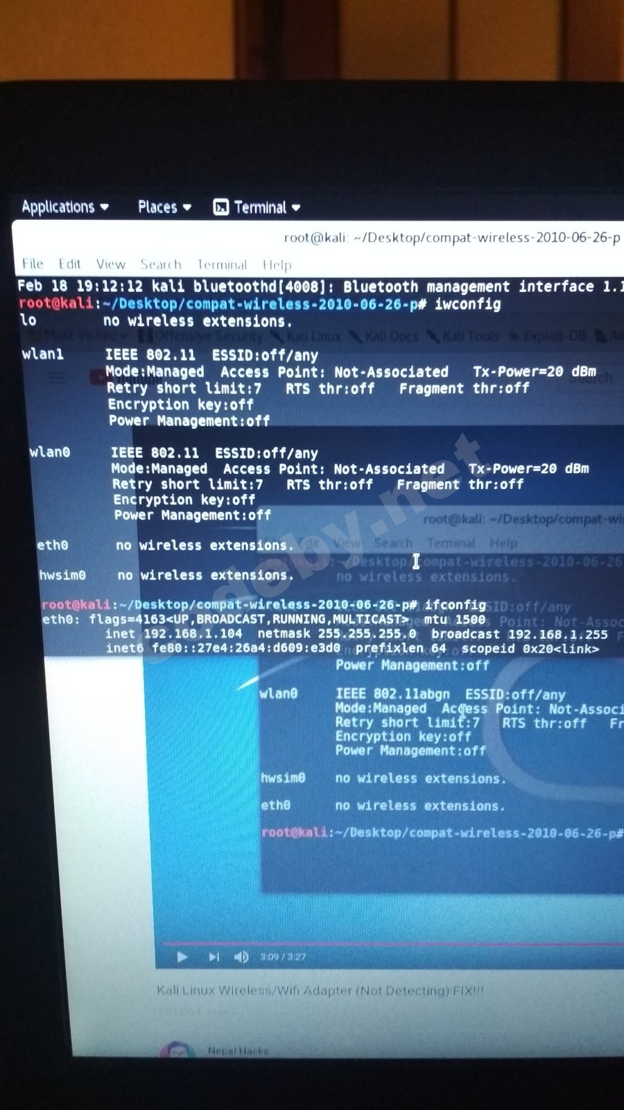

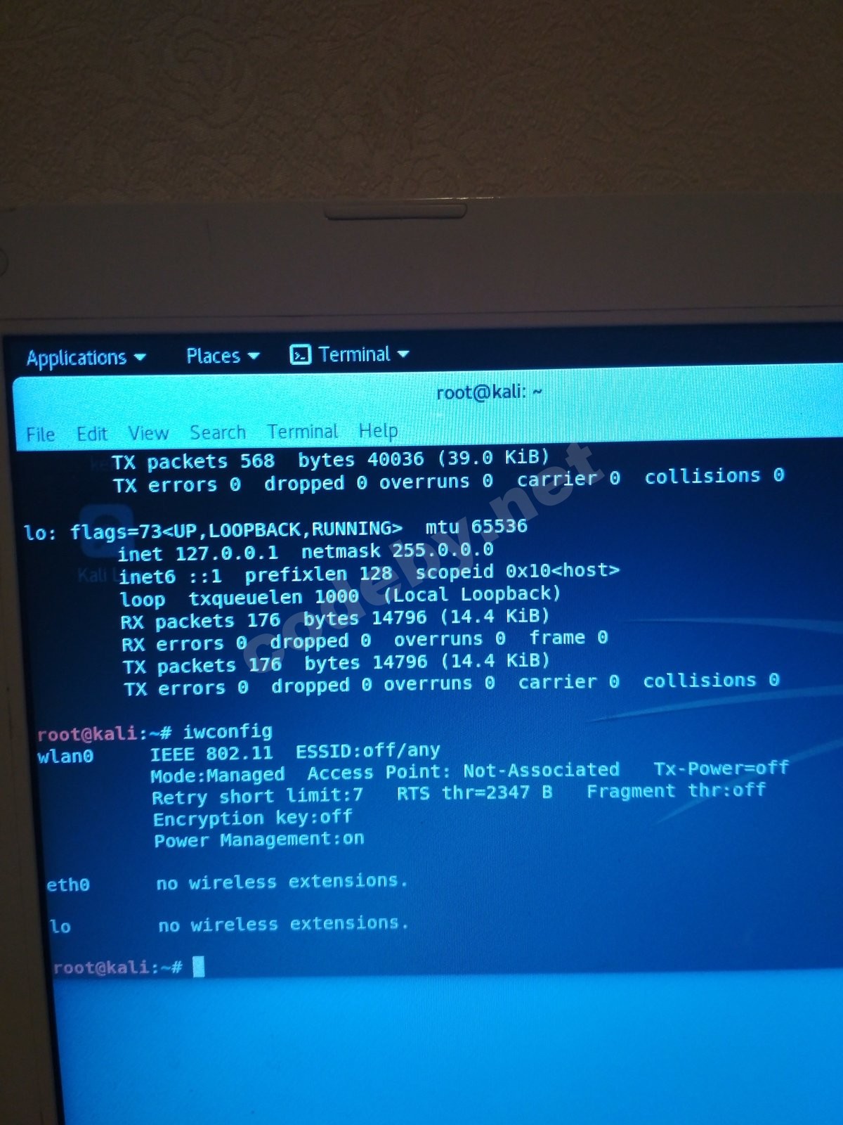

Так дело не пойдёт.У вас работает проводной интерфейс eth0 на устройстве.
А надо включить на устройстве интерфейс wlan0 .
Подробнее опишите,что за устройство на котором установлена Kali
В интернете практически подойдёт любая инструкция как включить wifi на Debian.
Реакции: ghostphisher

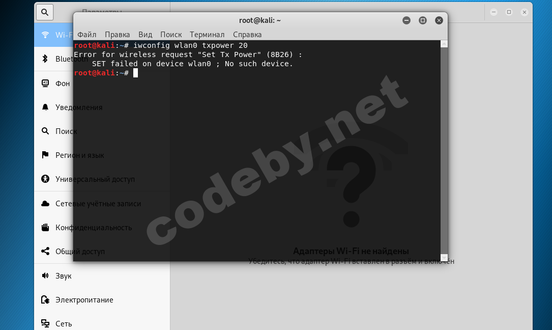

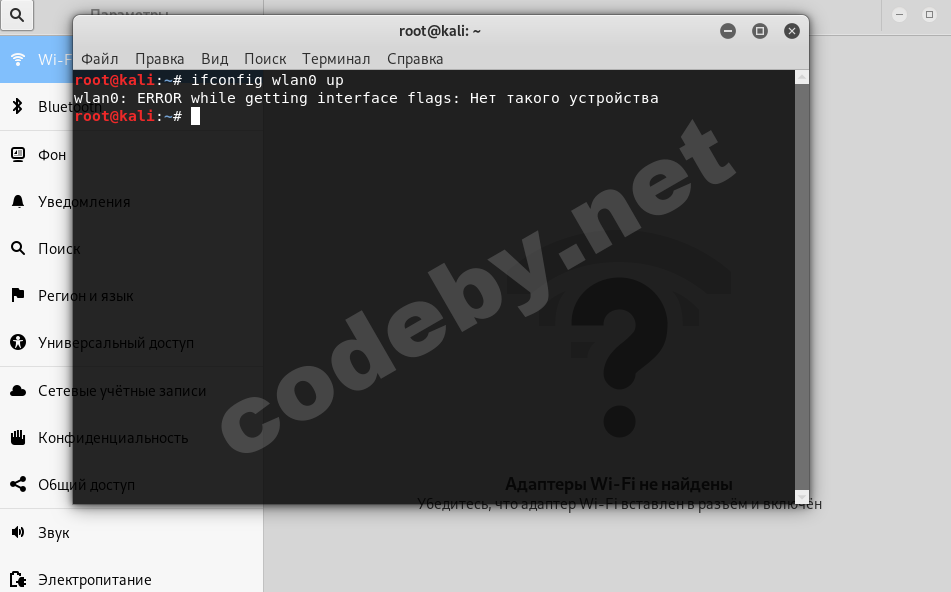

Не соглашусь, интерфейс eth0 прекрасно гармонирует с интерфейсом wlan0, во всяком случае обноруживать AP ему не мешает проводной интернет!
На скрине первое что бросается в глаза, это уровень мощности адаптера, он выключен.
М.б. всё проще чем кажется?
iwconfig wlan0 txpower 20
Может стоит попробовать?
ifconfig wlan0 up

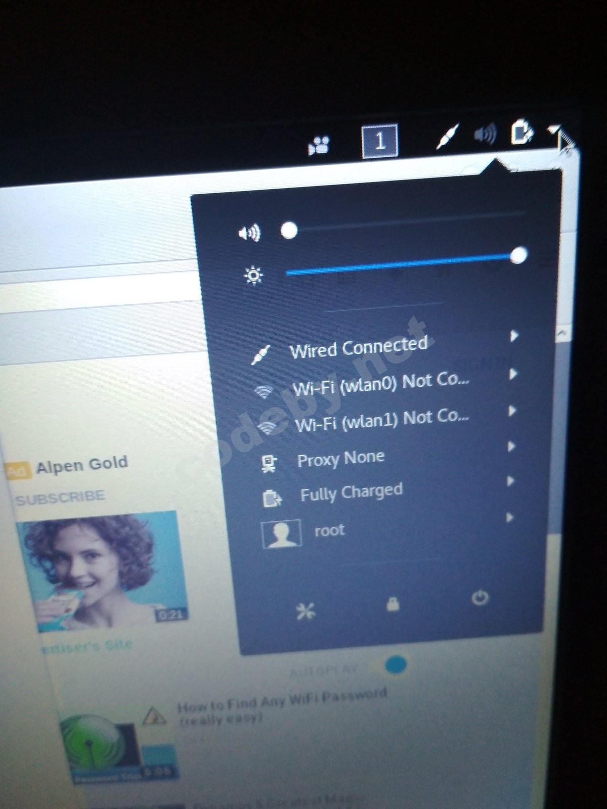

У меня есть на VM и на флешке

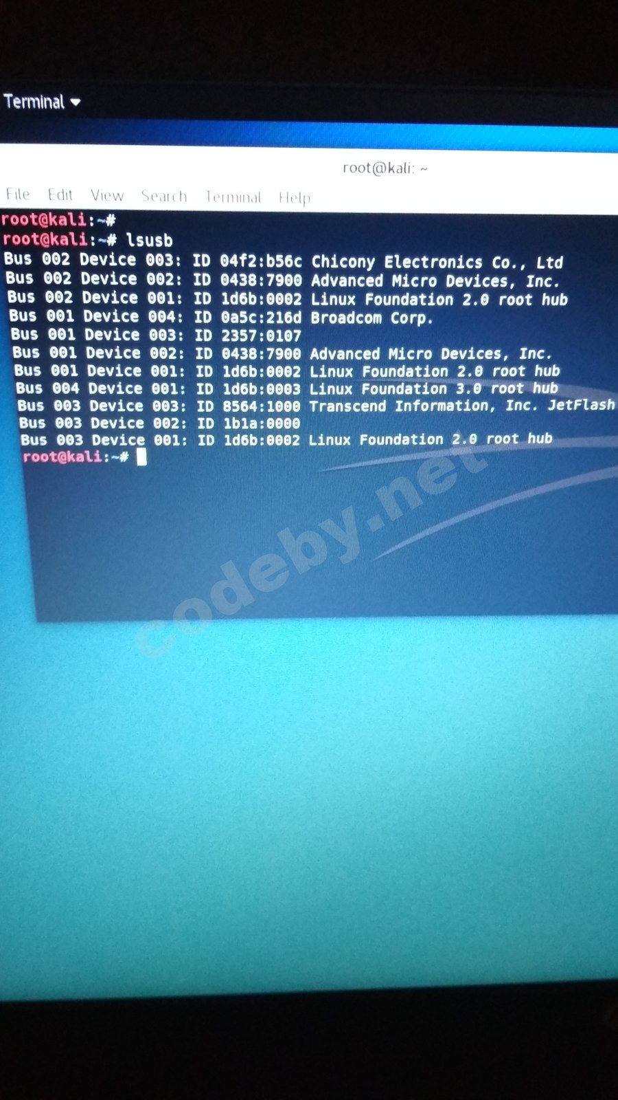

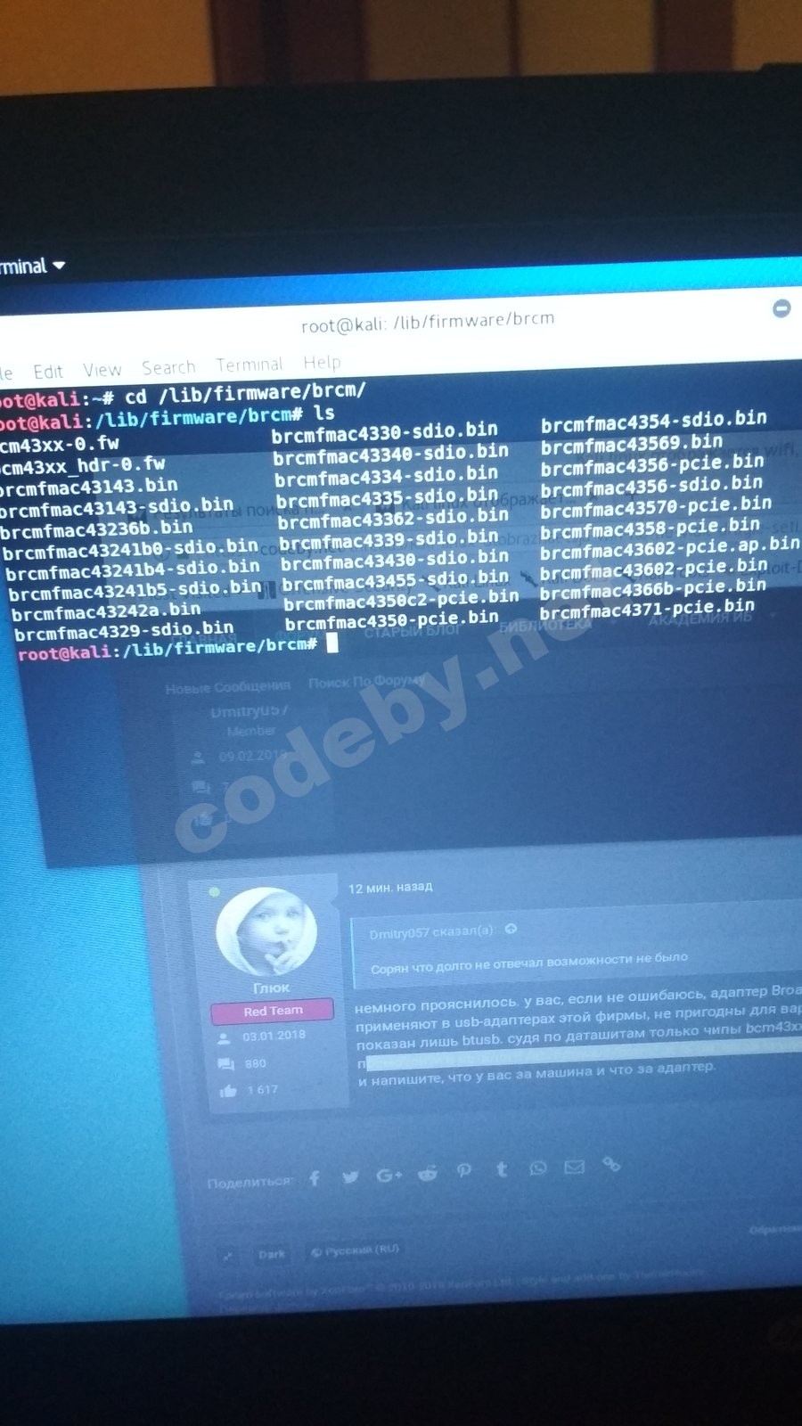

немного прояснилось. у вас, если не ошибаюсь, адаптер Broadcom. могу конечно ошибаться, но насколько мне известно, те чипы, что применяют в usb-адаптерах этой фирмы, не пригодны для вардрайвинга. поэтому их драйвера и не включили в кали. поэтому и в драйверах показан лишь btusb. судя по даташитам только чипы bcm43хх в pci-адаптерах с драйвером b43 пригодны для вардрайвинга.
посмотрите в каталоге /lib/firmware/brcm/ есть ли такой модуль.
и напишите, что у вас за машина и что за адаптер.
У меня ноутбук (kali с флешки запускаю)

А и адаптер tp-link

тогда я вообще ничего не понимаю. в этих адаптерах применяют чипы Atheros и Realtek.
но у вас система видит usb адаптер broadcom.
а на установленной на ноуте системе адаптер нормально работает?
какая именно модель тплинка? что то мне подсказывает что из серии арчер....
На видовсе всё работает
Broadcom это адаптер встроенный в ноут

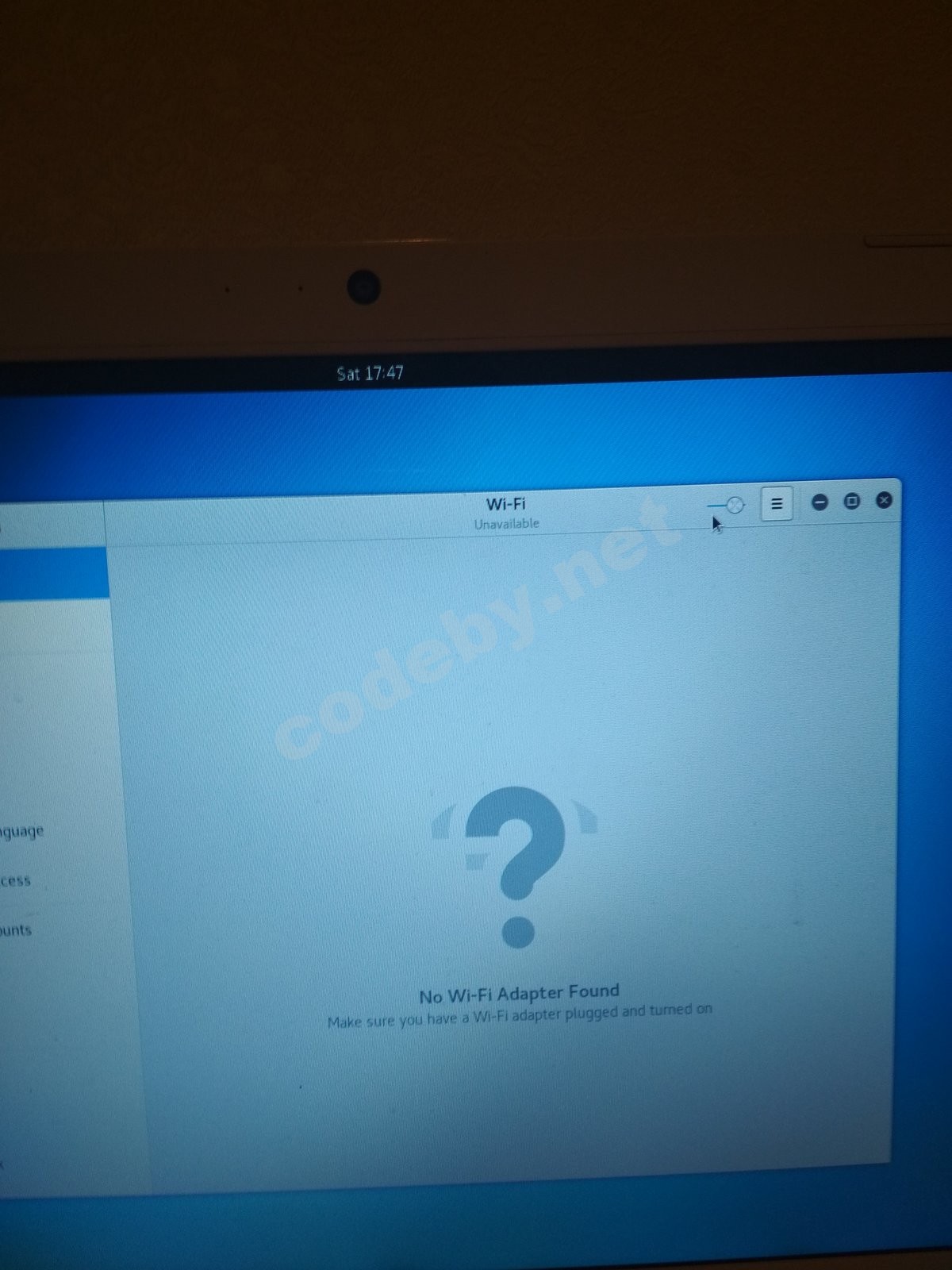

Я пытался много всяких операций сделать и максимум что у меня получалось так это чтобы появился вайфай, но не мог искать другие точки
И потом я что-то сделал и всё исчезло
но почему он отображается как usb device когда он установлен должен быть на mini-pci.
а не пробовали переустановить кали на флешке. это самый простой вариант вернуть все изменёные вами файлы. проблема в том, что ваш кали не видит ваш тплинк. она видит что есть адаптер но не понимает почему он не там где должен быть. в биосе что то меняли?

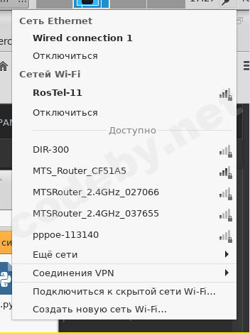

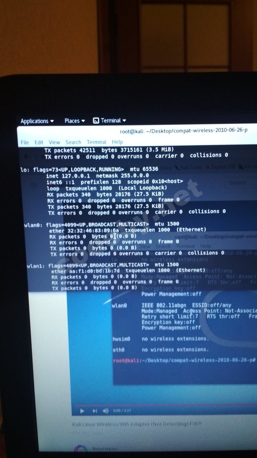

Вот чё смог сделать
Биос не трогал

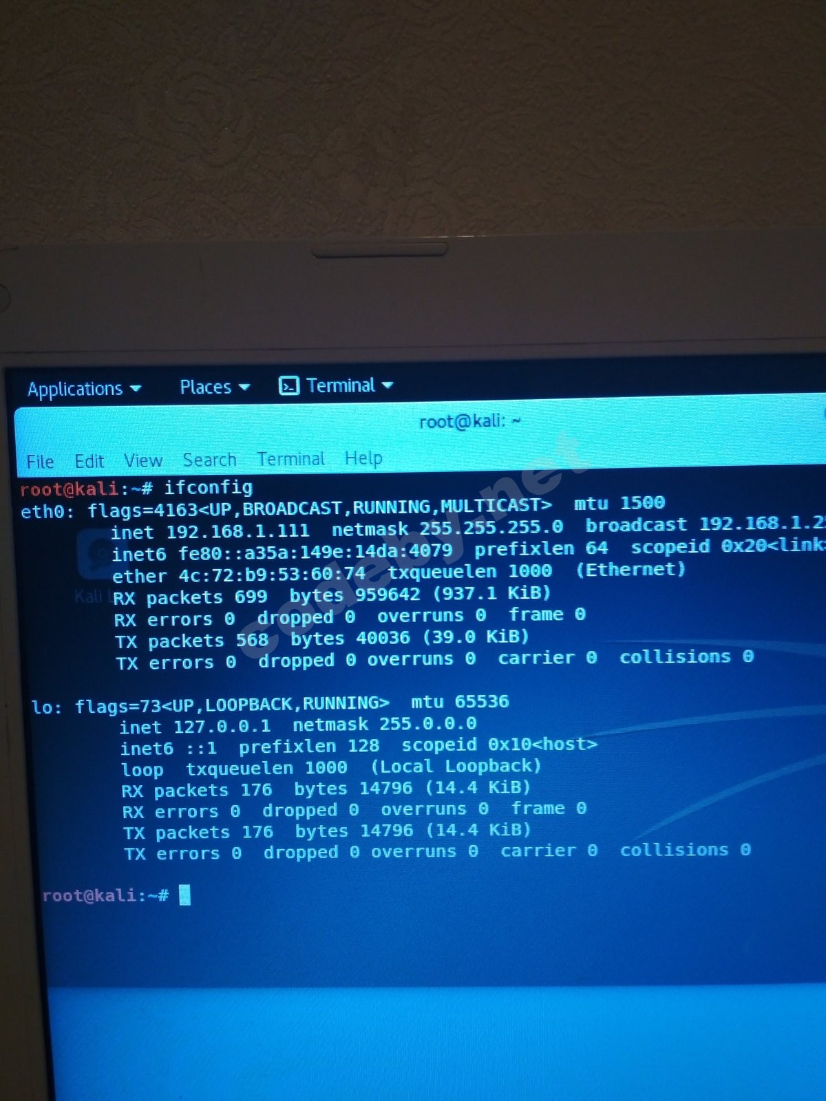

Кали переустановил, тоже самое, wifi есть, но не ищет другие сети
