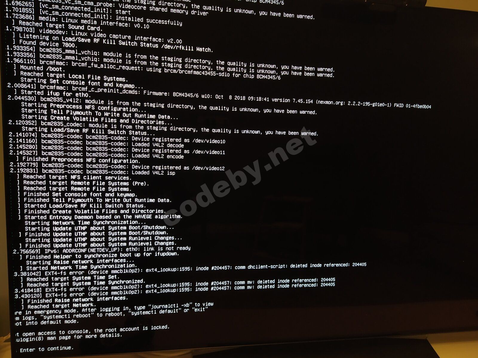

Добрый день, при запуски kali linux просит нажать enter. Запускал я kali на Raspberry Pi. Вот логи загрузки
    334,9 КБ · Просмотры: 303
Здравствуйте.
Для решения проблемы - всего лишь нужно загуглить последние строки.
У вас заблокирован аккаунт root. Для решения проблемы нужно сделать следующее:
Войдите в систему через диск\usb в режиме Live.
Установите chroot в систему
Пример с Fedora: Bootloading with GRUB2 :: Fedora Docs Site
Далее разблокируйте аккаунт следующей командой:
passwd root
Выйдите из окружения chroot с помощью команды
exit
Перезагрузитесь:
systemctl reboot
Источник: [Howto] Cannot open access to console, the root account is locked in emergency mode (dracut emergency shell)
