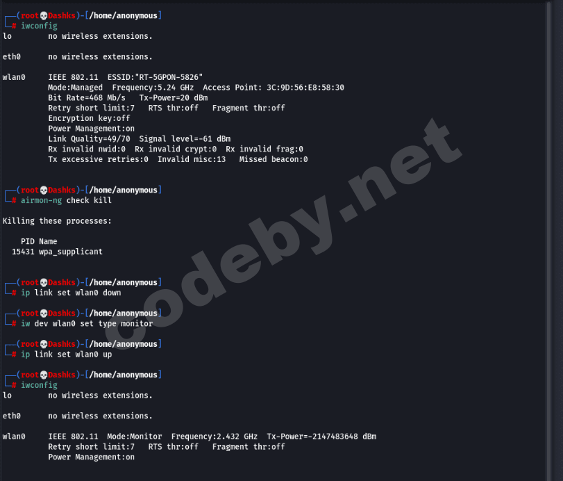

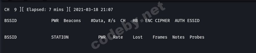

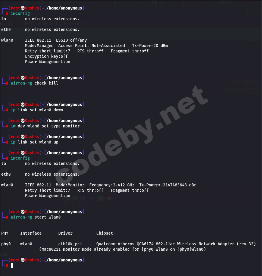

Добрый день, ситуация следующая перевожу Wi-fi адаптер в режим монитора, вроде все нормально. Но команда
air0dump-ng wlan0
ничего не выводит. Пытался и вывести список сетей через wifite ничего, пусто. Подскажите пожалуйста, 2 день голову ломаю.
airmon-ng start wlan0
airodump-ng (интерфейс который покажет после команды предыдущей,часто wlan0mon)

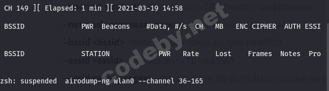

Пробовоал команды:
airodump-ng wlan0 --channel 1-165 --band 1 -C 2,4
airodump-ng wlan0 --channel 1-165 --band 1 -C 2,4-5
airodump-ng wlan0 -- channel 1-165
На какой-то из них на секунду показала 1 сеть, но потом все удалилось, и сверху появилось уведомление " невозможно поключиться к сети"
После этого пробовал ещё раз, ничего не выводилось

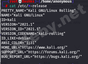

что бы понять немного больше, хотелось бы знать. какая ос? на виртуалке, флешке или на винт установленна? и ещё зашли в систему под рутом или юзером?
На жесткий, под рутом
тогда вообще ничего не понимаю. попробуйте скрипт, например airgeddon.

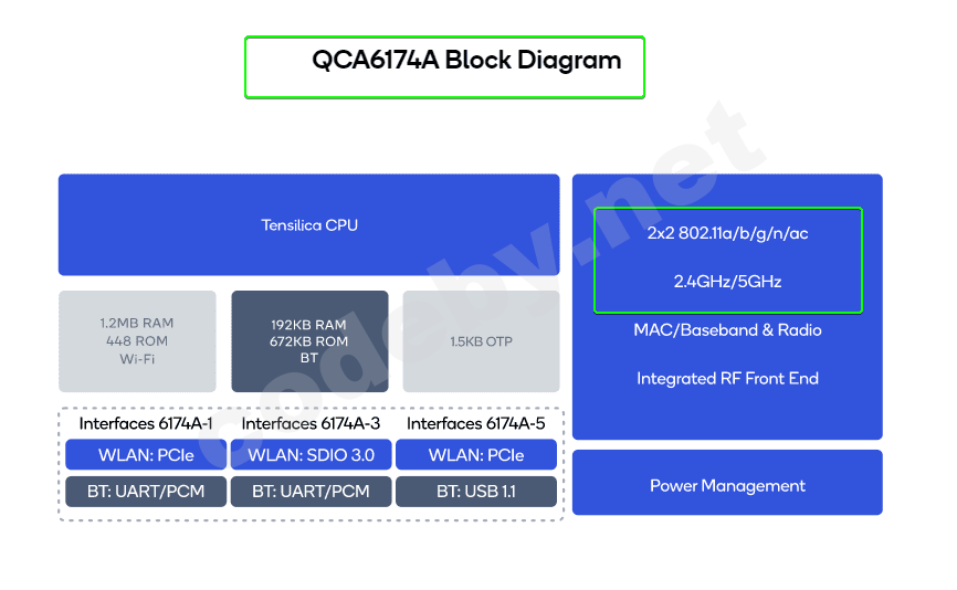

возможно производитель так и задумал. но судя по скринам данный адаптер работает только 802.11ас. возможно если пересобрать дрова то заработает на полный функционал.
возможно производитель так и задумал. но судя по скинам данный адаптер работает только 802.11ас. возможно если пересобрать дрова то заработает на полный функционал.
Да, проблема именно в дровах
Здесь говориться, в чем прикол, но на дургой карте Wi-Fi адаптер Qualcomm Atheros QCA9377 не захватывает пакеты данных в режиме монитора (РЕШЕНО) - ZaLinux.ru Я попытался поиграться с дровами и брал их отсюда kvalo/ath10k-firmware, но так как я не силен в этом, результат я никакой не получил.
Дальше я попытался сделать как тут - how to fix qualcomm atheros QCA6174 on aircrack-ng modem mode.
Но у меня также ничего не получилось.
Желание пойти рисовать сайтики на штмл и не париться.
Хотя если подскажите, что прочитать, чтобы понять, что делать. Буду очень благодарен.

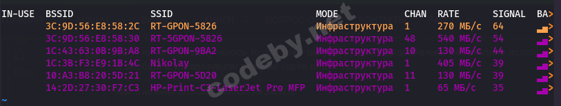

а вообще в управляемом режиме карта видит точки?
если ничего не получилось то это тоже результат. для вардрайвинга желательно использовать внешний адаптер. на codeby много материала по адаптерам.
Да, и даже видет через команды:
nmcli device wifi
iwlist scan
Все выводит, вот пример
Ещё я вот наткнулся вот на етот сайт - Aircrack on Qualcomm Atheros QCA6174 , но я не сосвсем понимаю 3 шаг, щас пытаюсь с ним разобраться.
