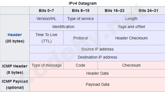

Пакет ICMP инкапсулирован в пакет IPv4. Общий состав дейтаграммы IP выглядит следующим образом:
Когда на хост отправляется команда ping, датаграмма также содержит заголовок Ethernet, заголовок IP, заголовок ICMP и полезную нагрузку. Минимальный размер заголовка IPv4 составляет 20 байтов, а максимальный размер - 60 байтов.

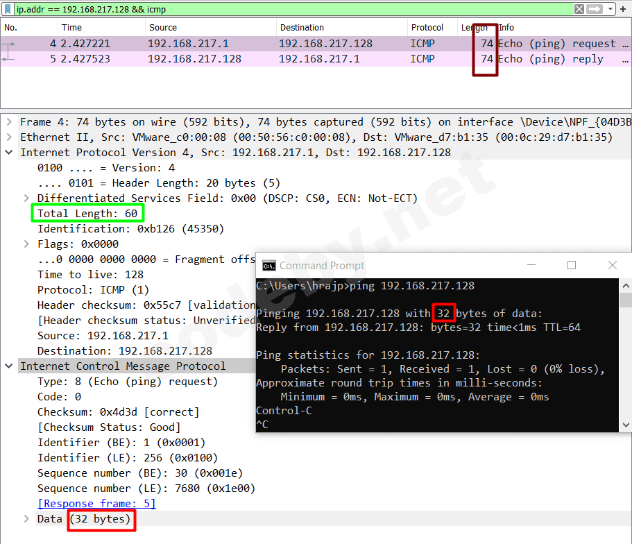

По умолчанию размер данных полезной нагрузки в ping в Windows составляет 32 байта. Давайте добавим в него 20 байтов заголовка IP и 8 байтов заголовка ICMP. 32 + 20 + 8, получается 60 байт.
Но когда мы анализируем ping в Wireshark, размер кадра, записанного в журнале, составляет 74 байта. Это связано с тем, что при пинге нам также понадобится MAC-адрес назначения и источника, который доступен в заголовке Ethernet.
14 + 20 + 8 + 32 = 74 байта.

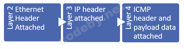

Итак, ping отправляет инкапсулированный IP-пакет, который представляет собой комбинацию:
Заголовок Ethernet + заголовок IP + заголовок ICMP + полезная нагрузка ICMP

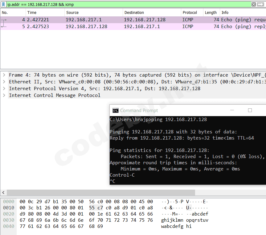

Мы пингуем пункт назначения с параметрами по умолчанию:
Давайте начнем анализировать трафик в Wireshark.
Я просто захватил одну датаграмму в Wireshark, когда пинговал целевой хост, и анализировал ее слой за слоем.

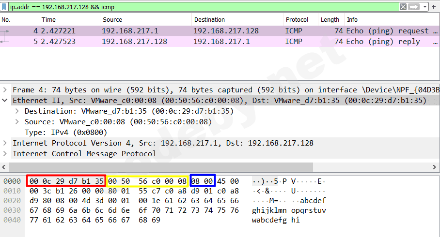

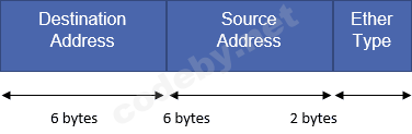

Говоря об уровне 2 здесь, мы можем видеть, что используется тип Ethernet 2.

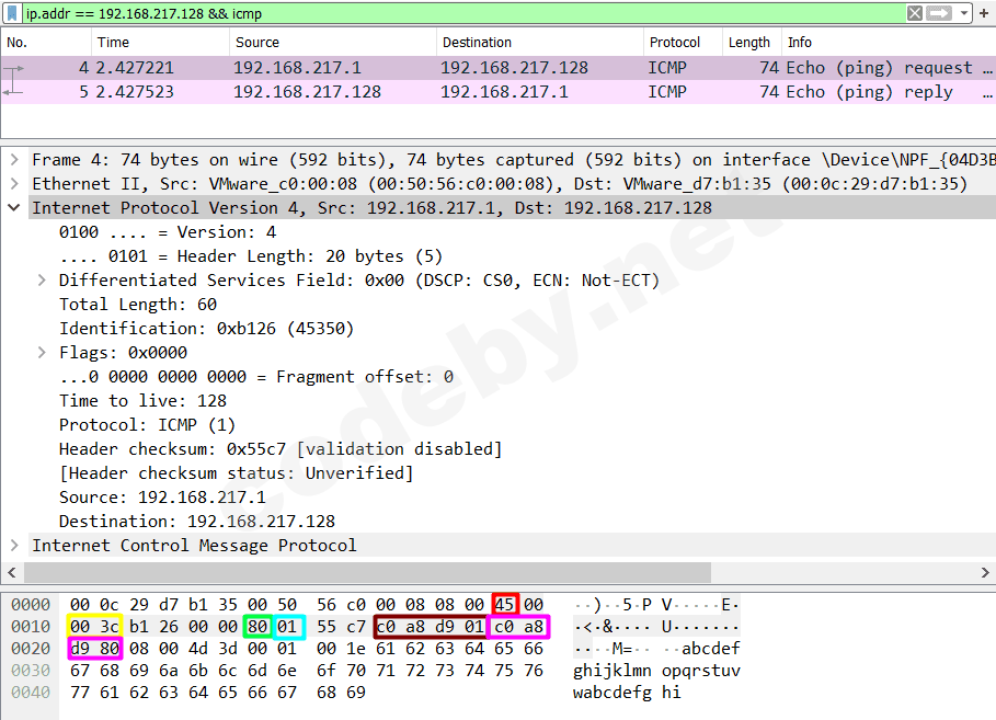

Как мы говорили в пункте 2, кадр Ethernet, отправляемый с помощью ping, включает в себя MAC-адрес источника и назначения, а также тип используемого протокола.
0000 00 0c 29 d7 b1 35 00 50 56 c0 00 08 08 00
MAC-адрес получателя MAC EtherType
(6 байтов) (6 байтов) (2 байта)
Самым важным полем здесь является поле EtherType, так как при анализе этих байтов мы можем найти протокол, который использовался при обмене данными. Это действительно важно с криминалистической точки зрения, и некоторые из наиболее важных шестнадцатеричных значений:
Переходя к уровню 3, мы видим IP-пакет, поскольку ping, очевидно, использует IP-протокол, чтобы проверить, жив хост или нет. Вот наблюдение шестнадцатеричного дампа IP-пакета:
0000 ... 45 00 00 3c да 40 00 00 80 01 2c ad c0 a8 d9 01
Тип заголовка Общий IP-адрес источника протокола TTL
Продолжительность службы Длина
(1 байт) (1 байт) (2 байта) (1 байт) (1 байт) (4 байта)
0010 с0 а8 д9 80
IP-адрес назначения
(4 байта)
Из анализа этого IP-пакета мы видим, что IP-заголовок затем добавляется в кадр Ethernet, чтобы создать пакет с указанными выше опциями. Анализируя эти данные, мы можем наблюдать много разных вещей. Некоторые из которых:
TTL:
Тип протокола:
Действительно интересная вещь - длина заголовка. Мы видим, что длина заголовка записывается как 45 в шестнадцатеричном виде, что оказывается 69, что невозможно. Далее, разбив этот байт, мы увидим, что первый полубайт (полбайта) сообщает версию протокола.
4 = шестнадцатеричное значение = 4 (версия протокола), то есть IPv4
5 = шестнадцатеричное значение = IHL (длина Интернет-заголовка) = следующая для битов
И так далее (общая длина = 00 3c = 60 байтов)

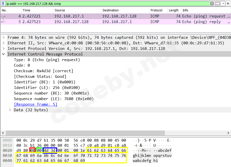

Датаграмма завершается и транспортируется, когда заголовок ICMP добавляется на уровне 3. Мы знаем, что в IP отсутствует механизм контроля ошибок, поэтому ping использует ICMP для этой цели. Протокол ICMP указан в заголовке IP, как мы видели выше, и поэтому важно проанализировать заголовок ICMP, чтобы лучше понять механизм проверки связи.
0000 08 00 4d 53 00 01 00 08 61 62 63 64 65 66 67 68
Тип Код Контрольная сумма данных
(1 байт) (1 байт) (2 байта) (32 байта)
0010 69 6a 6b 6c 6d 6e 6f 70 71 72 73 74 75 76 77 61
0020 62 63 64 65 66 67 68 69

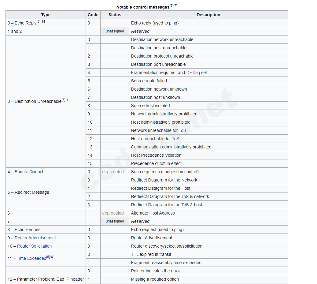

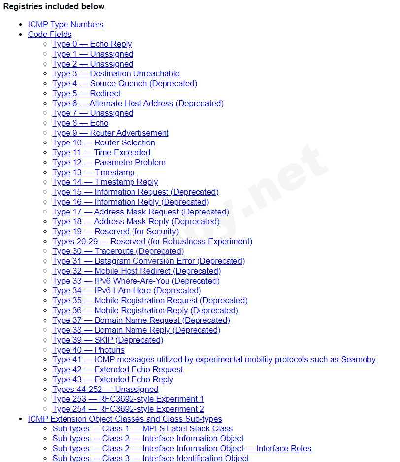

Тип: это тип запроса отправленного ICMP-запроса. Согласно IANA, есть 45 назначенных запросов.
Мы можем видеть тип запроса 08, который означает Эхо-запрос. Когда одна система отправляет эхо-запрос другой системе, она отправляет запрос типа 8, а если хост активен, хост отправляет обратно запрос типа 0 (ответ эхо-запроса).
Код: это просто шестнадцатеричное значение типа сообщения запроса ICMP. Он варьируется от 0 до 15 для каждого из типов. Эта ссылка взята из Википедии:
Контрольная сумма: «Контрольная сумма является 16-битным дополнением к сумме дополнения сообщения ICMP, начиная с типа ICMP. Для вычисления контрольной суммы поле должно быть нулевым. Если общая длина нечетна, полученные данные дополняются одним октетом нулей для вычисления контрольной суммы. Эта контрольная сумма может быть заменена в будущем ». - RFC 792
Таким образом, чтобы вычислить контрольную сумму, мы должны разделить заголовок ICMP и данные полезной нагрузки на несколько пар по 2 байта каждая, вычислить дополнение к одному из первых двух байтов, добавить следующий и повторять до тех пор, пока не будут исчерпаны все байты.
Здесь состояние контрольной суммы отображается как правильное, поэтому нам не нужно смотреть дальше.
Данные: содержит другие важные данные, такие как отметка времени, порядковый номер, магический номер и т.д.

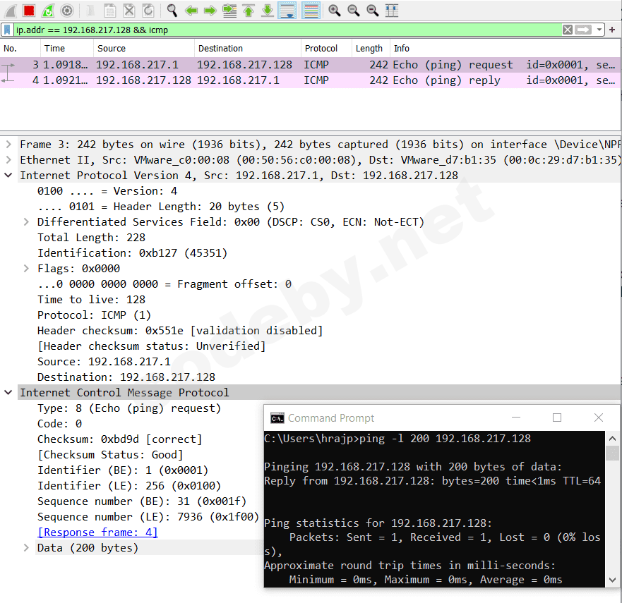

Размер полезной нагрузки 200 байт:
Мы видим, что размер датаграммы IPv4 составляет 242 байта. Это результат 200 байтов полезной нагрузки + 8 байтов заголовка ICMP + 20 байтов заголовка IP + 14 байтов заголовка Ethernet. Примечательным здесь является то, что по-прежнему отправляется одна датаграмма, а фрагментация не выполняется. Давайте теперь увеличим предел MTU.

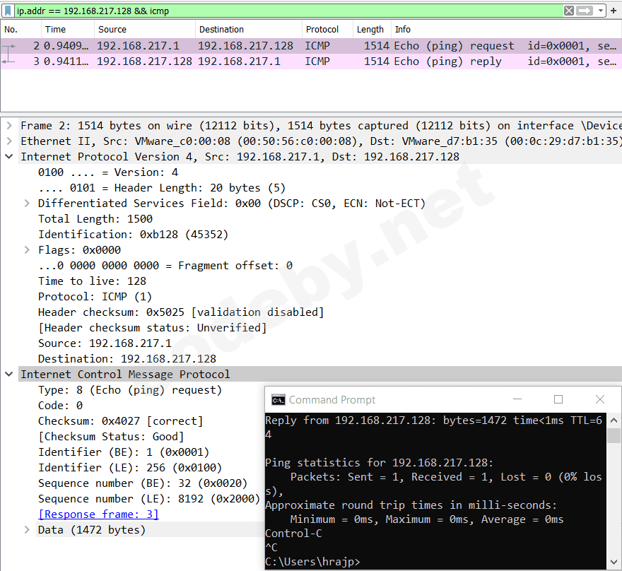

Теперь давайте расширим пределы пакета ping для MTU, то есть 1500 байтов в случае IEEE 802.3.
Обратите внимание на некоторые вещи здесь. Мы не установили размер данных равным 1500, что является MTU, а не 1472 из-за того, что в протоколе есть несколько байтов для резервных заголовков.
Как мы видели, в каждую транзакцию автоматически добавляются 20 байтов IP и 8 байтов заголовков ICMP. Итак, 1500-28 = 1472 - это максимальный размер данных полезной нагрузки, который мы можем указать в команде ping.
Затем эти 1500 байтов сопоставляются с заголовком Ethernet и, наконец, передается датаграмма 1514 байтов.

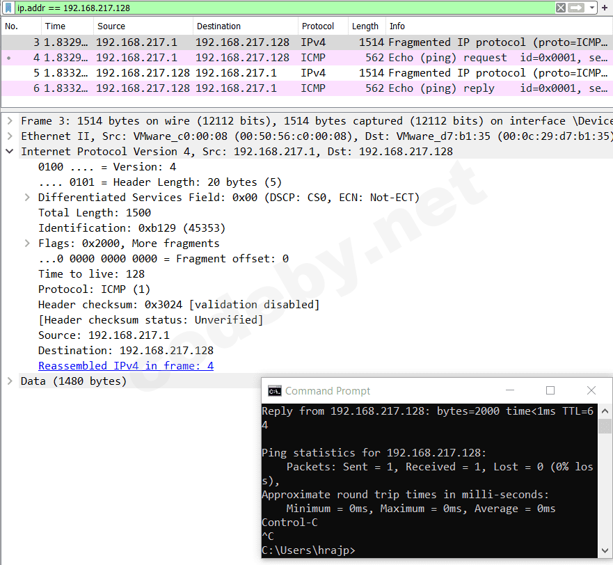

Фрагментация в пинге
Фрагментация IP или фрагментация ping - это процесс, в котором пакет, размер которого превышает размер MTU, разбивается на несколько частей и передается на хост назначения. RFC 791 имеет процедуру фрагментации IP, передачи и повторной сборки пакетов.

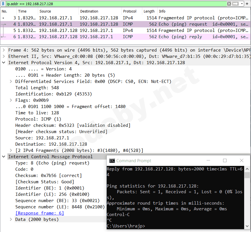

Давайте увеличим размер полезных данных до 2000 байт и посмотрим, что произойдет.
Теперь мы видим, что фрагментация выполнена, и датаграмма разделена на два фрагмента размером 1480 и 520 байтов. Почему?
Первый фрагмент имеет общую длину 1500 байт, но объем данных составляет всего 1480, поскольку для заголовка протокола IP всегда резервируется 20 байт, а второй фрагмент имеет размер 520 байт в размере данных полезной нагрузки.
Первый фрагмент = 1480 (размер данных) + 20 (заголовок IP)
Второй фрагмент = 520 (размер данных) + 20 (заголовок IP) + 8 (заголовок ICMP)
Важно отметить, что заголовок ICMP не добавляется в первый фрагмент и он будет добавлен только после завершения всей датаграммы. Это потому, что ICMP отвечает за контроль ошибок и вычисляет контрольную сумму. Чтобы вычислить контрольную сумму, сначала должны быть переданы целые данные и, следовательно, заголовок ICMP не добавляется в начальные фрагменты, а только в последний фрагмент.

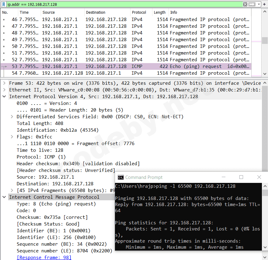

Теперь мы раздвигаем эти пределы до максимального размера.
Здесь датаграмма разбита на несколько (44) фрагментов по 1480 байтов каждый, а последний пакет имеет размер 408 (минус 28 = 380 байтов) байтов.
Вы не должны запутаться здесь. 65500 - это максимальный размер полезной нагрузки, который мы можем указать в ping.
Однако каждый из 44 кадров имеет размер 1500 байт, а последний кадр составляет 388 + 20 + 8 байт, что составляет 66416 байт. Следовательно, совокупный размер дейтаграммы пакета может составлять максимум 66416 байтов.
Добавьте дополнительные 14 байтов заголовка Ethernet, и получится: 67,046 байтов.

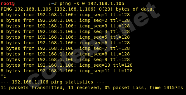

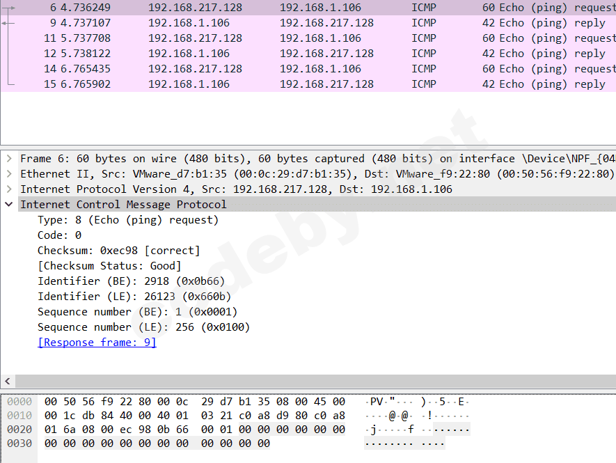

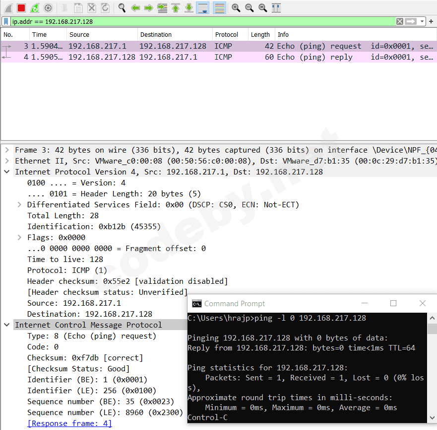

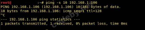

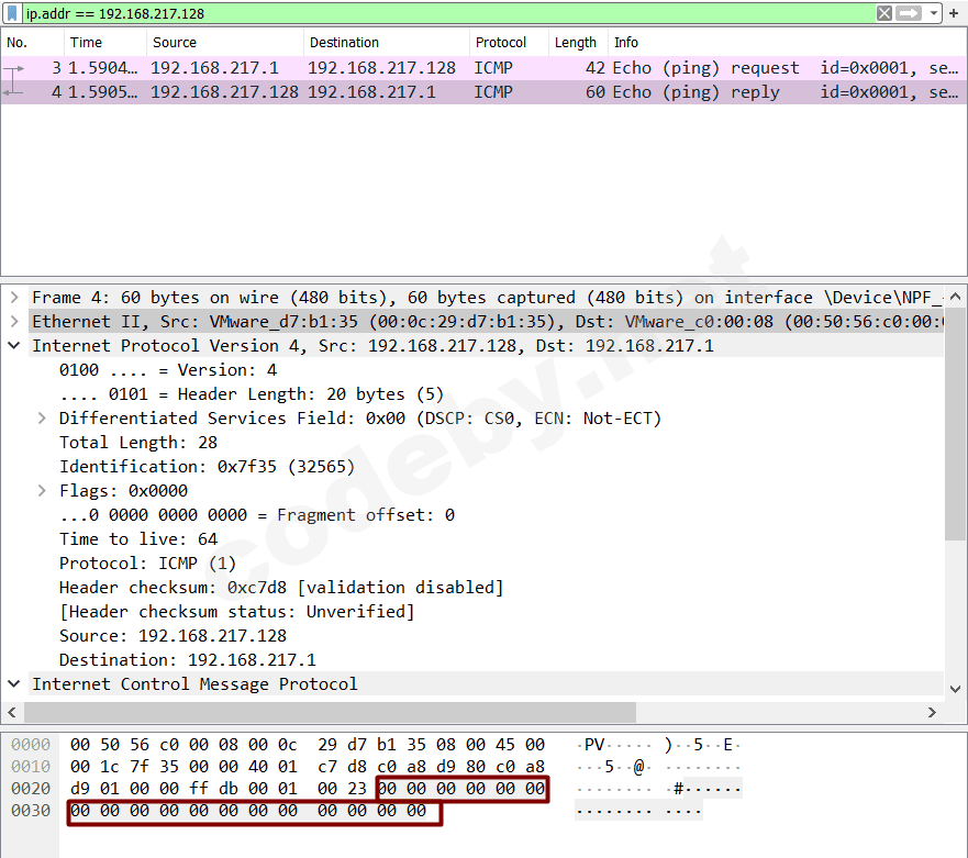

Давайте сосредоточимся на случае, когда размер полезной нагрузки указан как 0. Давайте посмотрим, что протоколы делают с 0 байтами данных.

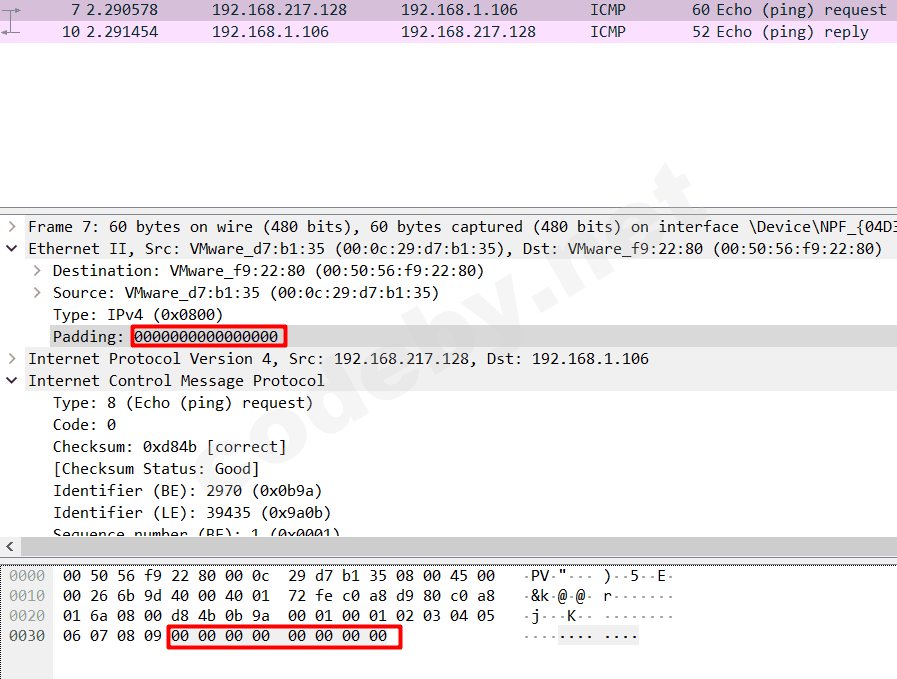

Как и ожидалось, запрос идет с 42 байтами (20 + 8 + 14) с 0 байтами данных, но подождите, почему ответ возвращается как 60 байт?
Анализируя шестнадцатеричный дамп, мы видим, что система Linux отвечает с 18 нулевыми байтами данных.
Если мы укажем ping –s 0 на машине Linux, возможно, мы получим какой-то ответ.
Итак, в терминале мы видим «ping с 0 (28) байтами данных», что означает 28 байтов IP, плюс заголовок ICMP и 0-байтовые данные. НО, Wireshark показывает нам что-то размером 60 байтов и снова добавил дополнительные 18 байтов.
Оказывается, что эти 18 байтов являются байтами заполнения Ethernet, и именно поэтому возникла эта аномалия. IEEE 802.3 добавляет дополнительные байты, если данные меньше 18 байтов в случае Linux, известные как байты дополнения.
Укажем данные в диапазоне: 1 <x <18, например, 10 байтов. Давай посмотрим что происходит.
В Wireshark мы видим, что размер по-прежнему составляет 60 байт. И 10 байтов были записаны шестнадцатеричными значениями от 0 до 9, в то время как остальные из них по-прежнему нулевые байты.
Можно с уверенностью сказать, что такая же аномалия будет существовать, когда мы укажем данные, кратные 1480, поскольку последний фрагмент будет иметь 0 байтов данных для отправки и будет добавлено заполнение.
Это было интересной аномалией и заставило нас понять некоторые детали различия стандартов IEEE 802.3 в Windows и Linux.

В приведенном выше случае, когда мы пропингуем систему Linux из системы Windows, мы видим что-то вроде:
Давайте пройдем шаг за шагом и посмотрим, что только что произошло.
- Я пропинговал IP-адрес 192.168.217.128 с моего исходного IP 192.168.238.1 и перехватил только один пакет, чтобы ясно увидеть действие.
- Сверху есть фильтр Wireshark для IP-адреса, который выглядит как addr == 192.168.217.128
- Некоторые другие полезные фильтры Wireshark:
http или dns
tcp.port==xxx
tcp.flags.reset==1
tcp contains xxxx
tcp.stream eq X
tcp.seq == x
http.request
udp contains xx:xx:xx
- Далее вы можете увидеть общую длину отправленной датаграммы, то есть 74 байта, как уже объяснялось выше.
- Затем вы можете увидеть, в желтом цвете, фрейм Ethernet. Здесь вы найдете заголовок Ethernet.
- После этого это пакет IPv4. IP используется для доставки пакетов от источника к месту назначения на основе IP-адресов.
- Наконец, мы видим заголовок ICMP и данные полезной нагрузки.
- Все эти уровни вовлечены в простой пинг по IEEE 802.3. В следующем разделе мы узнаем, как анализировать пакетные данные с помощью Wireshark, чтобы получить подробное представление о проверке пакетов.
Когда датаграмма отправляется из источника в пункт назначения, в нашем случае, когда мы пингуем, формат дейтаграммы выглядит следующим образом:
ping 192.168.217.128
| Типы Ethernet | Шестнадцатеричное значение |
| ARP | 08 06 |
| IPv4 | 08 00 |
| IPv6 | 86 дд |
| IEEE 802.1Q | 81 00 |
0010 с0 а8 д9 80
IP-адрес назначения
(4 байта)
TTL:
| Операционные системы | Hex Value TTL | Десятичное значение TTL |
| Windows | 80 | 128 |
| Linux | 40 | 64 |
| Mac | 39 | 57 |
| протокол | Шестнадцатеричное значение | Десятичное значение |
| ICMP | 1 | 1 |
| TCP | 6 | 6 |
| EGP | 8 | 8 |
| UDP | 11 | 11 |
Размер данных в пинге
Согласно RFC 791, IP может обрабатывать датаграмму с максимальным размером 65 535 байтов. Однако по умолчанию данные в ping составляют 32 байта, а вся дейтаграмма по умолчанию составляет 60 байтов в случае Windows. С добавлением 14 дополнительных байтов заголовка Ethernet получается 74 байта, которые мы видим в Wireshark. Сосредоточьтесь на цветовых кодах здесь:
Red = размер данных полезной нагрузки ICMP
Green = Общая длина пакета IPv4
Maroon = общая длина дейтаграммы
ping –l 200 192.168.217.128
ping -l 1472 192.168.217.128
ping –l 2000 192.168.217.128

ping –l 65500 192.168.217.128
ping –l 0 192.168.217.128
