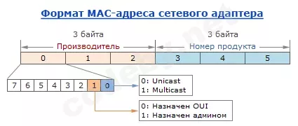

Размер МАС-адреса равен 6 байт или 48-бит, поэтому в доках он числится как EUI-48 (Extended Unique Id). В старших 3-байтах (24-бит) кодируется id производителя т.н. "OUI", при этом 2-бита резерв для флага "Multicast", так-что остаётся 22-бита. А вот младшие 3 байта целиком и полностью отводятся под порядковый номер продукта на производстве. Таким образом в МАС-адресе можно закодировать 2^22=4.17 млн вендоров, и каждый из них способен породить на свет 2^24=16.7 млн сетевых адаптеров.

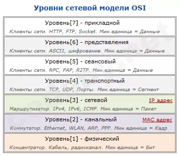

MAC формирует основу сетей на канальном уровне(2) модели OSI, которую используют протоколы более высокого/сетевого уровня(3). Он позволяет распознавать каждый узел, и доставлять данные только ему. По мере продвижения данных по сетевому стеку ниже, каждый из уровней от 2 по 4 последовательно добавляет в них свои заголовки Header, что обеспечивает правильную маршрутизацию, доставку и контроль целостности информации. Описание этих хидеров можете глянуть к примеру на Хабре здесь.
TCP-заголовок уровня(4) содержит порты источника и назначения для идентификации приложений, номер пакета TCP, и CRC данных.​
IP-заголовок на уровне(3) хранит IP источника и назначения, время жизни пакета TTL, и тип протокола верхнего уровня.​
Ethernet-Header на уровне(2) содержит уже MAC источника и назначения, тип протокола и трейлер FCS для обнаружения ошибок.​
В контексте данной темы нас будет интересовать только канальный уровень(2), который решает проблему адресации в лок.сети. На этом уровне работает коммутатор (см.рис.ниже). Его задача - формировать кадры, и отсылать их от одного устройства к другому, используя в качестве адресов физические MAC (прописываются в заголовке Ethernet-кадра). В программировании уровень(2) представляет драйвер сетевой карты, а в ОС имеется интерфейс NDIS (Network Driver Interface Specification) для связи канального уровня с сетевым, а так-же TDI (Transport Driver Interface) на границе транспортного уровня(4) и сеансового(5), для взаимодействия сетевых протоколов типа TCP/IP, с клиентским софтом.

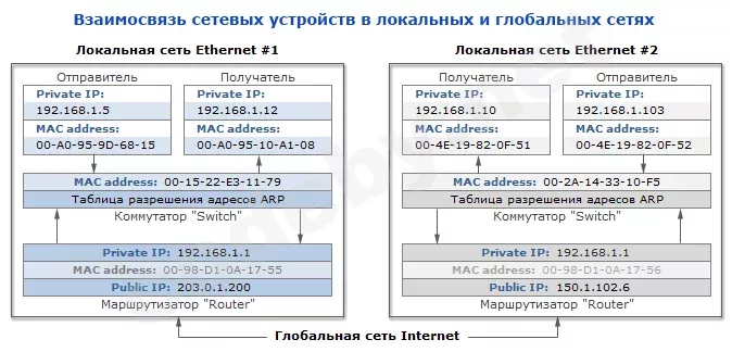

MAC обеспечивает связь в пределах лишь одного сегмента сети, тогда как логический IP упрощает связь между несколькими лок.сетями и Интернетом. Когда адаптер передаёт данные за периметр сети, для определения пункта назначения роутеры используют публичные IP, а для лок.доставки коммутаторы внутри сегмента оперируют уже только MAC-адресами. Таким образом, физ.адрес МАС оправдывает своё громкое имя исключительно в лок.сети LAN (домашняя, офисная, корпоративная, Ethernel или Wi-Fi), и не имеет никакого смысла за её пределами.
Коммутаторы поддерживают несколько ключевых таблиц для управления трафиком, основной из которых является таблица портов CAM, и адресов ARP. Управляемые свичи создают и таблицы маршрутизации для уровня(3), плюс списки контроля доступа ACL:

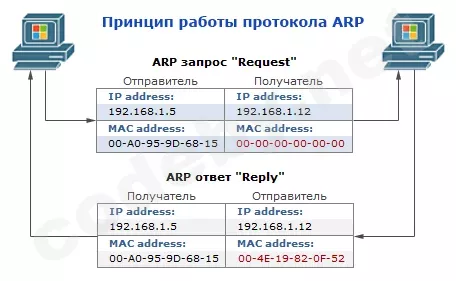

Организовать правильную маршрутизацию трафика конкретным узлам довольно сложно, особенно в больших сетях с кол-вом клиентов овер 255. Поэтому в архитектуру сети был добавлен протокол ARP, суть которого - создать перекличку всех абонентов, и сохранить в кэше пару МАС+IP каждого из них. Это в теории, а на практике таблица ARP заполняется динамически по мере поступления трафика.
Посмотрим ещё раз на сетевой стек выше (модель OSI). Протокол ARP функционирует на канальном уровне(2), а потому когда он получает пакет с данными с сетевого уровня(3), в этом пакете уже имеется IP-заголовок с адресом получателя, но в нём нет его МАС-адреса. Здесь и вступает в дело ARP, который отправляет широковещательный запрос всем узлам в сети, а отвечает на этот запрос только тот узел, чей IP указан в ARP-запросе. Теперь коммутатор сохраняет принятую пару МАС+IP узла в своём кэше, чтобы в сл.раз не повторять все эти операции вновь. На рис.ниже представлен данный процесс.
Для управления таблицей разрешения адресов ARP, система предоставляет нам набор функций в рамках либы IpHelpApi.dll. Они позволяют получать, изменять и удалять записи в ARP-кэше лок.узла. Кроме того в системе имеется одноимённая утилита ком.строки, которая на запрос arp -a -v сдампит на консоль сведения из кэша в формате IP+MAC каждого узла в сети. Этот отчёт может понадобиться нам в сл.части статьи, когда на практике будем менять МАС своего адаптера.

В дефолте, девственному адаптеру вендор назначает одноадресный MAC "Unicast". Здесь в каждый момент времени между собой могут общаться лишь 2 узла. Но имеются случаи, когда один пакет данных требуется отправить выборочно, например, трём узлам из 20-ти. Такая схема известна как "Multicast", и используется она при создании видео-конференций, общения в чатах типа Zoom/Discord, при трансляции IP-телевидения, и далее в том-же духе.
Узел, который хочет принять участие в таком "шабаше", должен подписаться на специальную "Группу многоадресной рассылки". Регистрация осуществляется на маршрутизаторах динамически, через протокол IGMP (Internet Group Management Protocol) в сетях IPv4, или MLD (Multicast Listener Discovery) в IPv6. В практическом плане, для этого мы просто должны настроить свой сокет функцией setsockopt() с параметром IP_ADD_MEMBERSHIP.
Посмотрим на формат физ.адреса ниже. Здесь видно, что 2 мл.бита в первом байте зарезервированы под флаги Unicast & Multicast адреса, а так-же Vendor/Admin. Это объясняет, почему для Multicast-групп был выбран постоянный МАС-адрес 01-00-5Е-хх-хх-хх, в котором бит(0) в первом байте взведён в единицу (оставшиеся 00-5Е просто идентификатор).

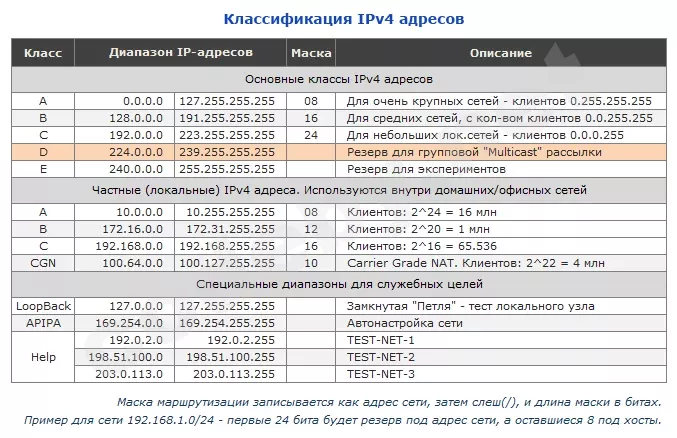

Группа многоадресной рассылки - это специальный IP на маршрутизаторе. Регистрация работает в диапазоне IP-адресов от 224.0.0.0 до 239.255.255.255. Если глянуть на лист организации управления IP-адресами IANA, то можно обнаружить, что данный диапазон выделен именно под класс(D) группы Multicast.

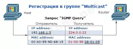

Когда хост желает зарегаться в этой группе, он отправляет запрос "IGMP_Query" маршрутизатору. При этом коммутатор на уровне(2) вставляет свой Ethernet-заголовок, где должен указать текущий МАС+IP как отправителя запроса, а вот в качестве получателя выставить IP равным 224.0.0.х, и МАС 01-00-5Е-хх-хх-хх. Здесь в младшие 3-байта (xx-xx-xx) копируются значение 24-младших бит из IP-адреса отправителя, со сброшенным старшим битом в нуль. В общем схема мутная, поэтому надеюсь скрин ниже немного прояснит ситуацию (168=A8h, сбрасываем старший бит =28h).

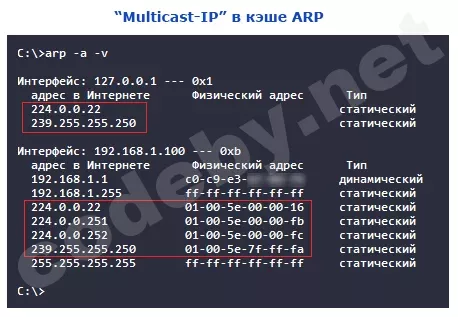

Если сейчас запустить утилиту arp -a -v, то увидим указанные выше адреса MAC+IP. Правда у меня в топологии сети только Wi-Fi роутер, к которому я подключаю свой стационар витой парой Ethernet. Поэтому и лог такой немощный, хотя в реальной сети, например офиса, он будет намного информативней.

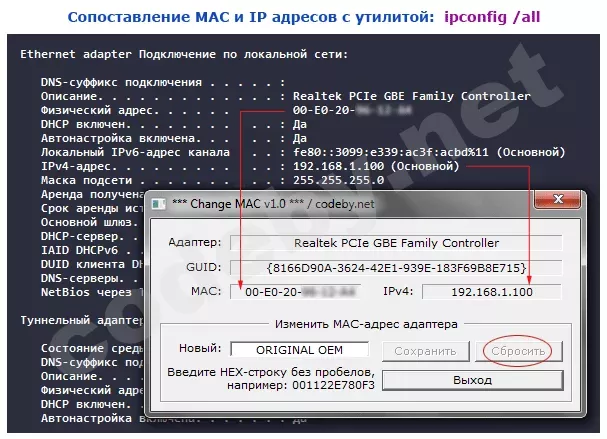

В Win узнать свой текущий МАС можно двумя способами - это консольные команды getmac, и ipconfig /all. Но с модификаций вырисовывается довольно интересная картина. Поскольку мы находимся в клетке юзера, то доступ к постоянной памяти ROM адаптера нам конечно-же закрыт, так-что правку физ.адреса прямо в прошивке можно даже не рассматривать.
Однако канальным уровнем(2) в модели OSI управляет драйвер сетевой карты, а значит можно подсунуть левый МАС именно ему. Для этого достаточно найти сл.раздел реестра, и прописать в него ключ "NetworkAddress" со-строковым значением нового физ.адреса адаптера.
HKLM\System\CurrentControlSet\Control\Class\{4D36E972-E325-11CE-BFC1-08002bE10318}
Указанный выше раздел содержит множество подразделов с именами типа: 0000, 0001, 0002 и т.д. Каждый из этих разделов имеет ключ "DriverDesc" с именем сетевой карты. Нам нужно просмотреть каждый из этих подразделов, пока не найдём тот, в котором лежит описание нашего сетевого адаптера. Как только обнаружим, просто добавляем в него ключ в таком формате (новый мас указывается как НЕХ-строка без пробелов, например).
NetworkAddress REG_SZ 002Е13F58049
После правки нужно ребутнуть карту выкл/вкл, чтобы изменения вступили в силу. Теперь можно проверить результат командой getmac или ipconfig /all. Чтобы вернуть адаптеру дефолтный адрес вендора, просто удаляем указанное выше значение из реестра.
Для автоматизации этого процесса, я написал небольшую утилиту. Поскольку в ней работа с реестром, то запускать правой клавишей мыши от имени админа. Из функций понадобятся такие API:
1. GetAdaptersInfo() - возвращает сведения об активном адаптере сети (имя, guid интерфейса, мас и ip).
2. RegOpenKeyEx() - открывает раздел реестра, RegEnumKeyEx() в цикле перебирает подразделы 0000,0001,0002 и т.д.
3. RegQueryValueEx() читает ключ "DriverDesc" с именем адаптера, а lstrcmpi() сравнивает имя с тем, что получили на этапе(1).
4. Если нашли, то RegSetValueEx() для записи в подраздел ключа "NetworkAddress" с новым МАС, который запрашивается у юзера через элемент "Edit" в окне приложения.
5. Для сброса физ.адреса в дефолт используем RegDeleteValue().
Как результат получим такую картину:
