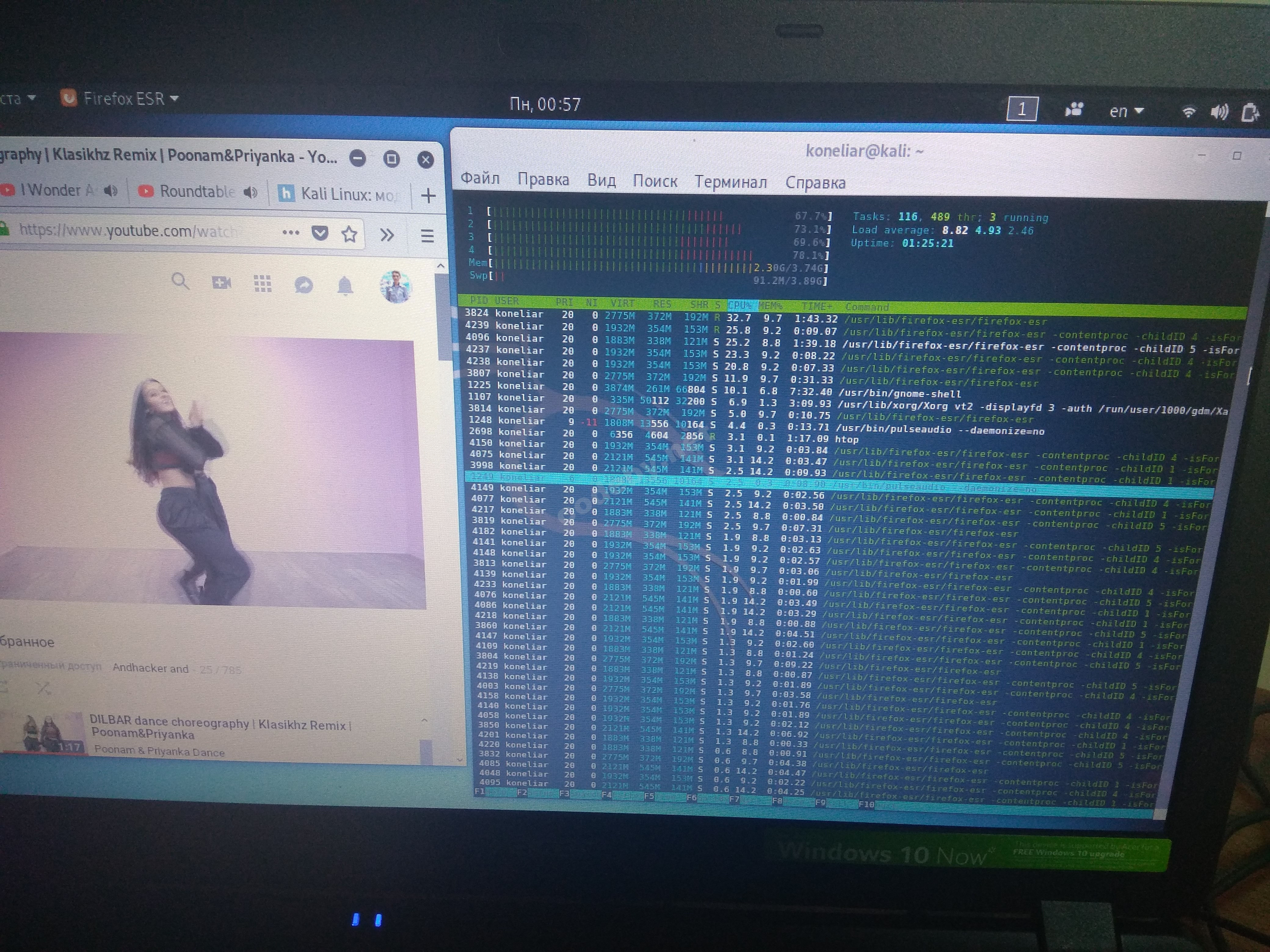

Вчера 40 минут специально смотрел видео в надежде загрузить систему
Сначала так:
А потом так
Работает, обрадовался выключил:)
    2,2 МБ · Просмотры: 451

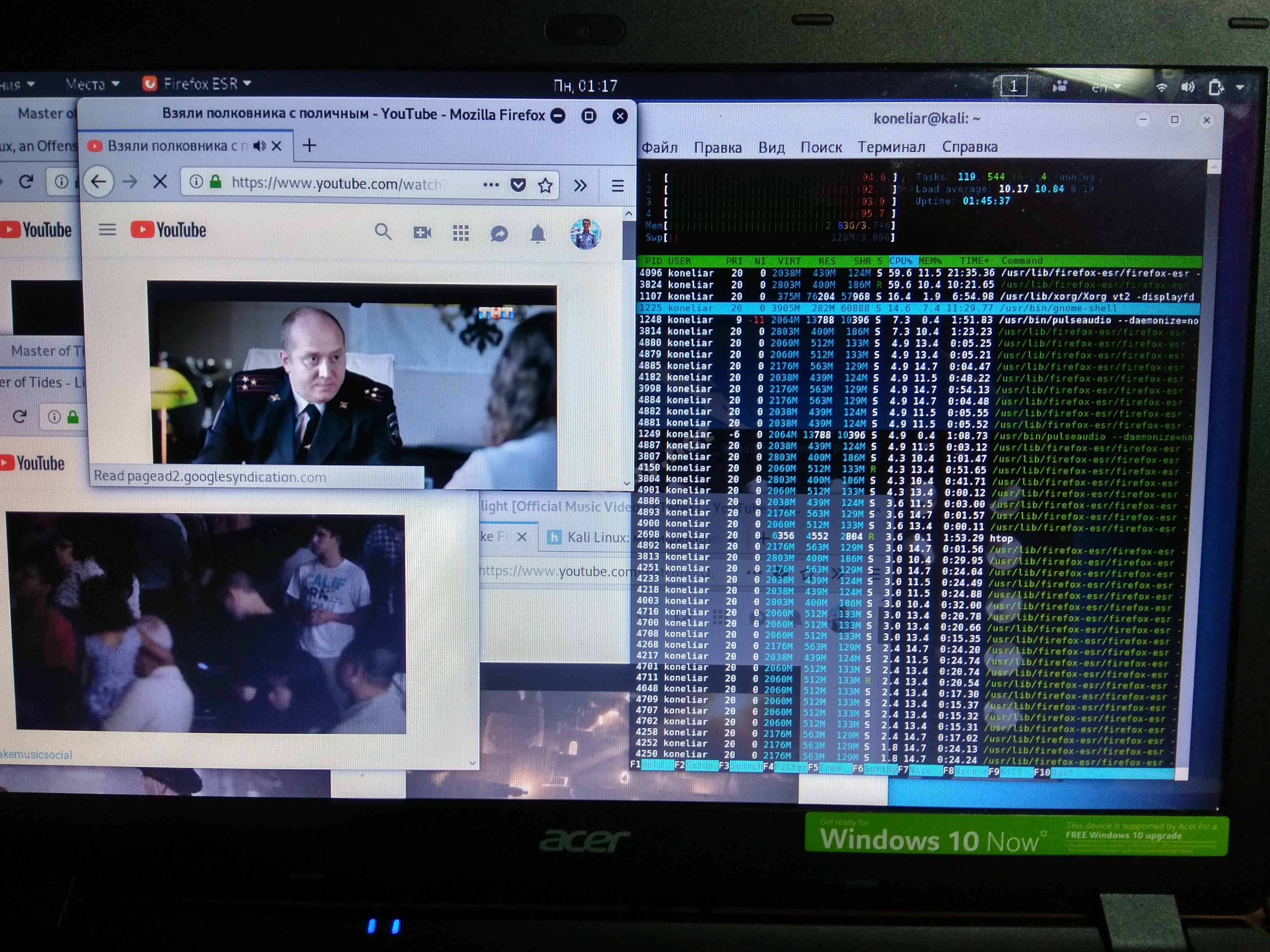

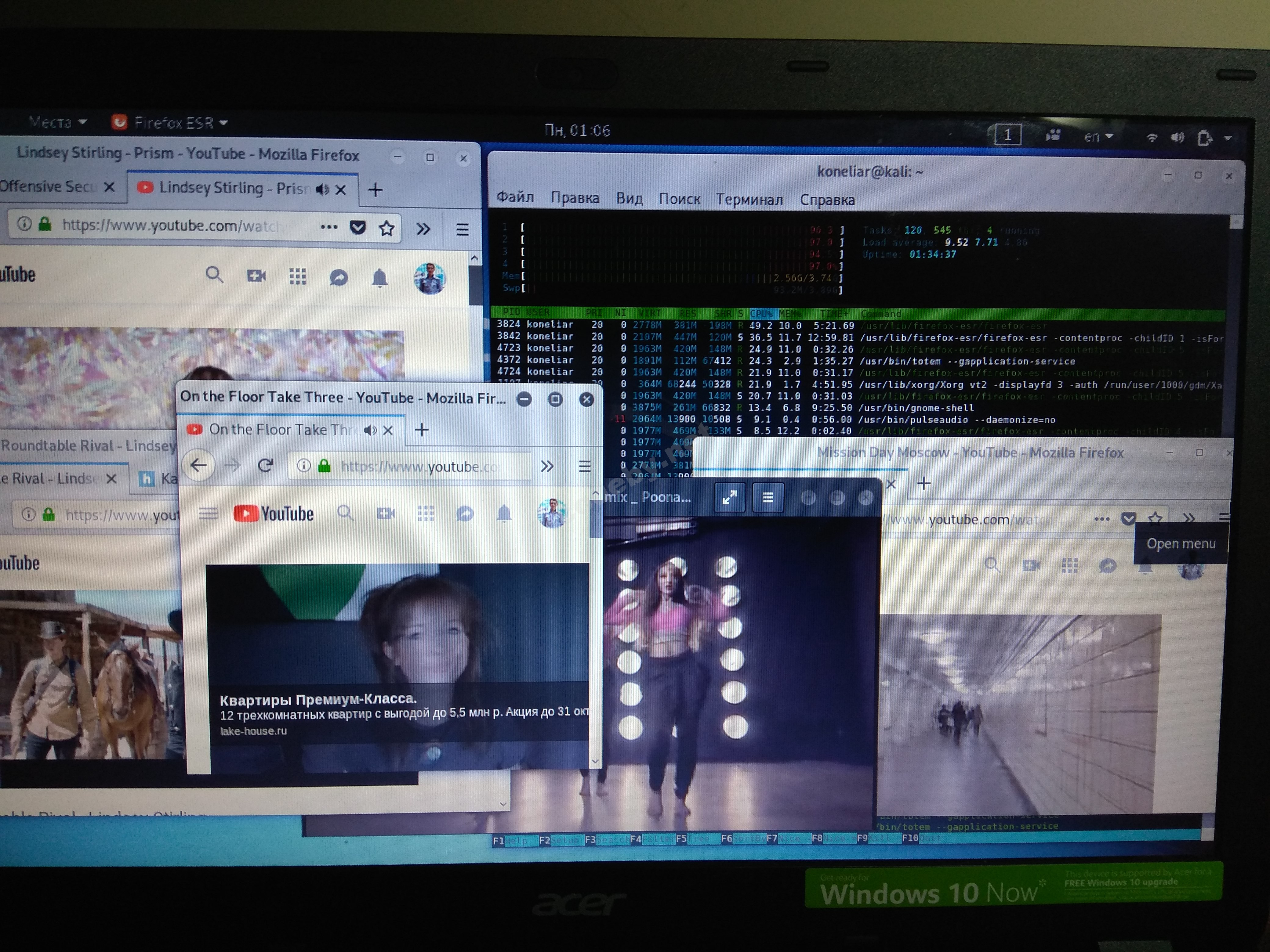

А сегодня, запустил прошло 7 минут и опять (мышка не двигается, клавиши не нажимаются) :
Что делать?)
осмелюсь предположить.у вас беда с одним из железных драйверов. если есть USB 3, зайдите в биос, на вкладке Main найдите строчку xHCI Support и переключите в disabled. судя по скринам в первом случае у вас ноут работал от сети а во втором от аккумулятора.
Огромнейшее спасибо, теперь работает стабильно)
