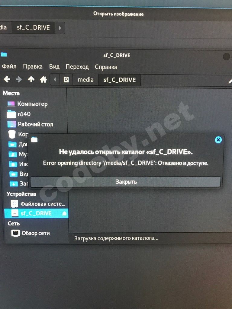

Люди добрые, подскажите в чем может быт проблема? Не работает буфер обмена, всё сделал по видео, подключил образ диска дополнительной гостевой системы, в терминале прописал все прошло по инструкции без ошибок.
Мои подозрения: хост система (win 10) стоит на единственном диски nvma, гостевая тоже на нем, может винда не допускать обмен файлами из-за того, что там стоят ее залоченные разделы?
В виртуалке стоит двунаправленный с автоподключением

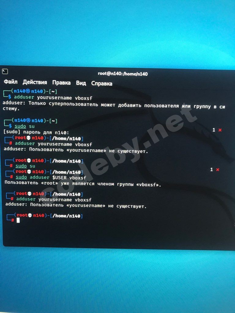

попробуй так может поможет. sudo adduser $USER vboxsf или adduser yourusername vboxsf и перезагрузись
Реакции: Frazer
так и сделал , к сожалению не помогло. Хотелось бы понять причину происходящего, чтоб подобрать решение.

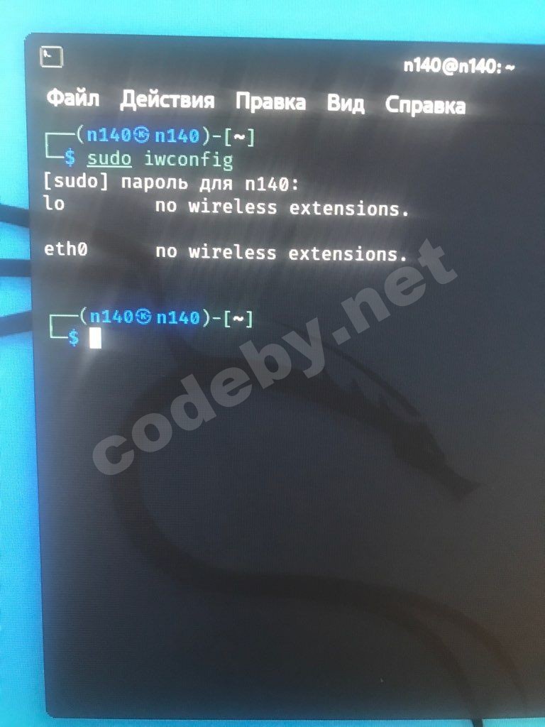

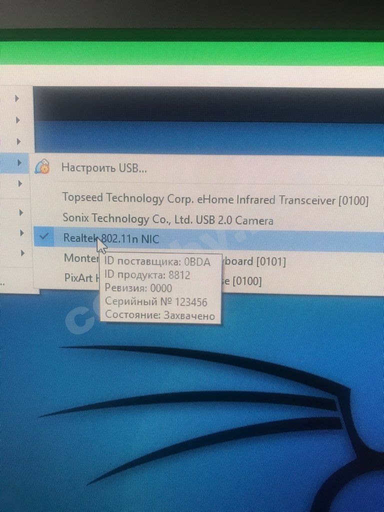

С WiFi адаптером трабл, все сделал по мануалу, обновился
sudo apt-get update
sudo apt-get upgrade
У меня ALFA AWUS036AC
    145,9 КБ · Просмотры: 493
    74,5 КБ · Просмотры: 395
Вопрос решился установкой правильного драйвера WiFi адаптера AWUS036AC чип RTL8812AU через терминал
1. sudu apt-get update
2. sudu apt-get upgrade
3. sudu apt-get dist-upgrade -y
4. sudu apt install realtek-rtl88xxau-dkms
5. reboot
Подключен через USB 3.0
