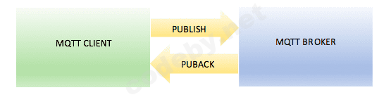

QoS 1 (минимум одна доставка сообщения)
Клиент или сервер MQTT попытается доставить сообщение хотя бы один раз, при этом появляется возможность дублирования сообщений. Когда брокер получает сообщение, отправляется подтверждение PUBACK. Если PUBACK не получен, отправитель снова отправляет сообщение с установленным битом DUP (дубликата). Получив сообщение с установленным битом DUP, посредник повторно публикует сообщение всем своим подписчикам и отправляет другое сообщение PUBACK. Таким образом может быть достигается устойчивость соединения MQTT. Когда происходит PUBLISH, сообщение сохраняется на постоянном уровне, таком как диск, и удаляется при получении PUBACK. Сообщение с QoS 1 имеет идентификатор сообщения в заголовке сообщения.

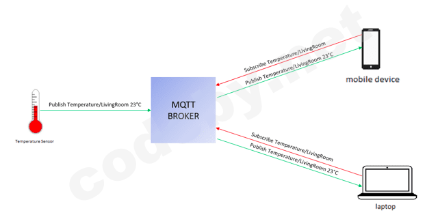

Решение для домашнего мониторинга
Классическим примером для приложения на основе MQTT является система домашнего мониторинга. Например, система, определяющая текущую температуру комнатного обогревателя и отправляющая эту информацию на устройство по запросу.

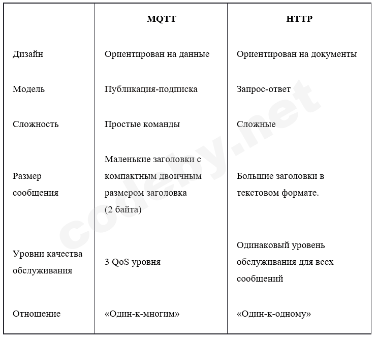

Другие примечательные особенности MQTT:
- Открытый исходный код, отсутствие лицензионных платежей и, следовательно, легкость введения в использование и адаптации
- Следует модели публикации-подписки и «один-ко-многим»
- Имеет небольшие заголовки сообщений
- Имеет несколько уровней качества обслуживания
- Имеет простые командные сообщения
- Не зависит от типа данных
- Возможность отложенного получения сообщений для новых клиентов
- Механизм поддержания продолжительных клиентских сессий
- Механизм уведомления клиентов при потере соединения (LWT)

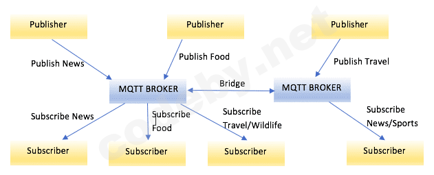

Пример топологии MQTT:

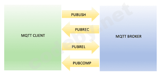

QoS 2 (доставка только одного сообщения)
Дополнительные потоки к QoS 1 гарантируют, что сообщение доставляется ровно один раз. Сообщение отправляется в потоке PUBLISH, и сообщение сохраняется клиентом. Сообщение PUBREC отправляется как ответ на PUBLISH. Между тем сообщение заблокировано на сервере. При получении PUBREC PUBREL отправляется на сервер. Получив PUBREL, брокер отправляет сообщения, отправляет PUBCOMP и сбрасывает сохраненное состояние. Сообщение с QoS 2 будет иметь идентификатор сообщения в заголовке сообщения.

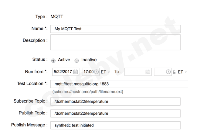

Как и в любом приложении, в котором существует связь между клиентами, здесь существует вероятность сетевых или программных сбоев. Поэтому очень важно отслеживать корректность функционирования приложения.
Мы можем отслеживать производительность и доступность устройств IoT, используя протокол MQTT. Для отправки сообщений публикации/подписки через MQTT, можно использовать тест MQTT. Публикуя и подписываясь на сообщения определенной темы и можно измерить сколько времени это займет.
