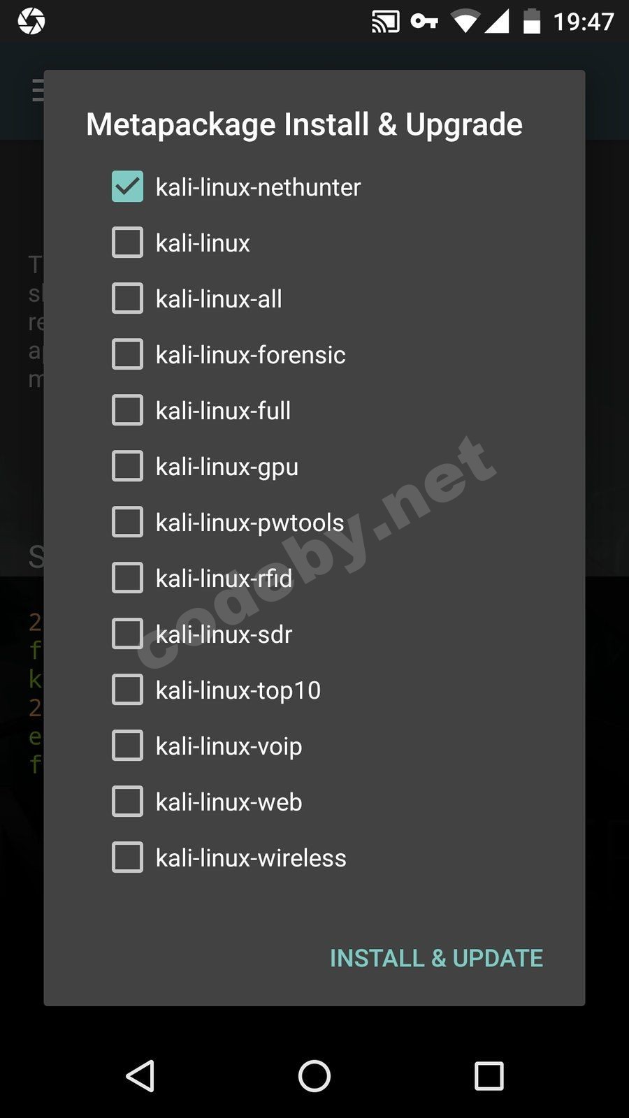

Поставил метапакеты kali-linux-wireless а так же пакеты firmware-atheros и firmware-realtek. Не знаю какой адаптер на каком чипе, но альфа завелась (уже с wifite опробовал на своей ТД), а tp-link никак.

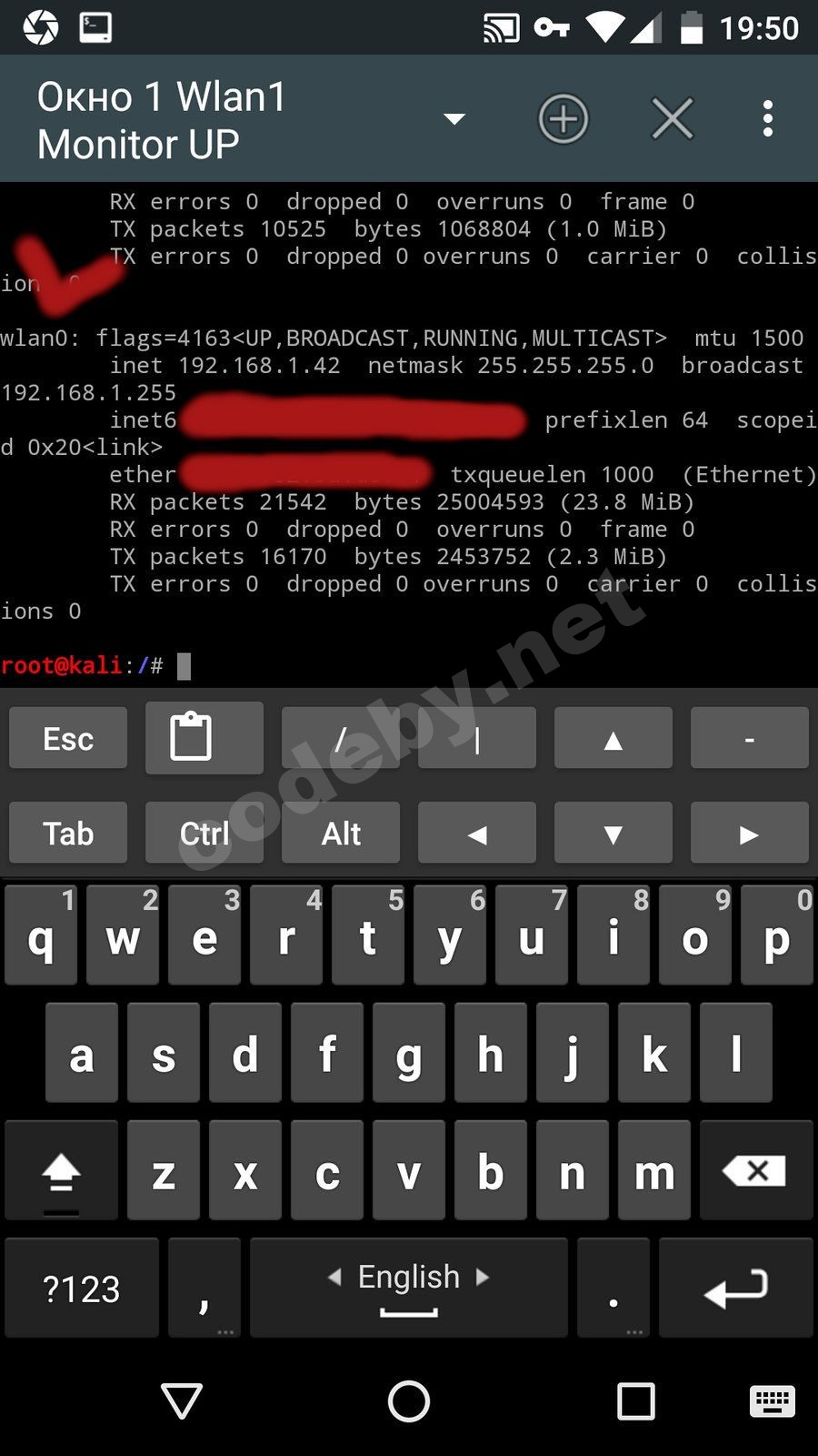

На последнем скрине окончание вывода этой команды. Показывает только wlan0. Вывод сверху думаю неважен - там только l0 и eth0.

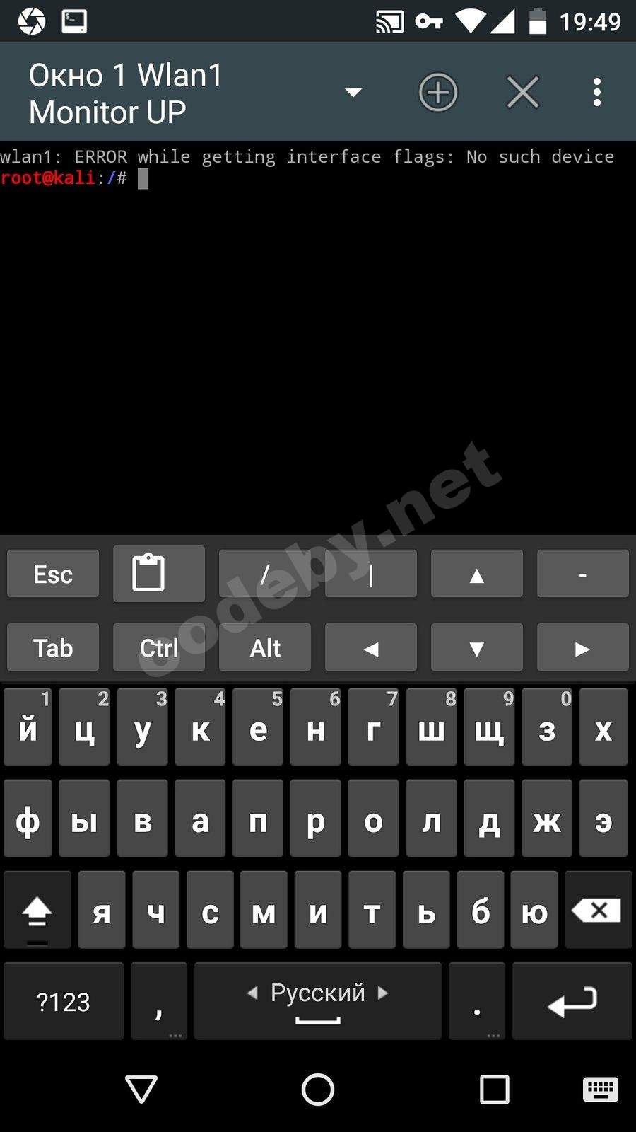

root@kali:~# ip link set dev wlan1 up
Cannot find device "wlan1"
