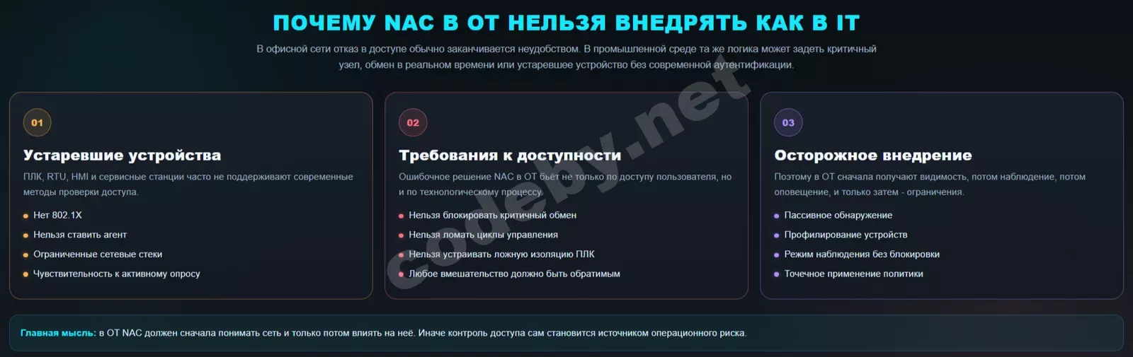

NAC для OT: вызовы​
В обычной офисной сети контроль сетевого доступа обычно воспринимается как вполне прямолинейная мера: устройство пришло в сеть, прошло проверку, получило нужный уровень доступа или было отрезано. В промышленной среде такая логика начинает ломаться почти сразу. Не потому, что сама идея NAC плохая, а потому, что OT-сеть устроена по-другому. Здесь слишком много узлов, которые нельзя трогать так же свободно, как рабочую станцию в корпоративном сегменте. Слишком много обменов, где задержка и лишняя проверка уже сами по себе становятся проблемой. И слишком много устройств, которые давно пережили свою модель жизненного цикла, но всё ещё участвуют в реальном процессе.
NAC в SCADA и смежных технологических сегментах почти никогда не внедряют по принципу “сразу проверять и сразу блокировать”. Для OT это слишком рискованно. Если ошибиться в политике доступа на офисном ноутбуке, чаще всего это заканчивается обращением в поддержку. Если так же ошибиться с ПЛК, HMI или инженерной станцией в рабочем сегменте, последствия уже могут затронуть производство. Поэтому главный вызов NAC в промышленной сети не в том, чтобы жёстче отказать лишнему устройству. Главный вызов - научиться отличать допустимое подключение от опасного, не ломая сеть в процессе самой проверки.
Устаревшие устройства: ПЛК, RTU, HMI не готовы к офисной логике NAC​
Первое ограничение упирается в сам парк оборудования. В промышленной сети до сих пор много устройств, которые не поддерживают 802.1X, не умеют проходить современную аутентификацию на порту, не позволяют установить агент и вообще проектировались в эпоху, когда вопрос сетевого допуска решался совсем иначе. Для NAC это сразу отрезает большую часть привычного инструментария.
Особенно это заметно на ПЛК, RTU, HMI и вспомогательных технологических узлах. От них нельзя ожидать нормального участия в сложной схеме контроля доступа. У многих ограниченный сетевой стек, очень предсказуемый набор допустимых взаимодействий и низкая терпимость к активным проверкам. Если корпоративная рабочая станция обычно спокойно переживает дополнительный обмен служебным трафиком, то промышленное устройство может повести себя иначе: от нестабильной связи до полной непредсказуемости в обмене.
Именно поэтому для OT обычная модель “включили 802.1X на порту и заставили всех аутентифицироваться” почти никогда не работает в чистом виде. Там, где современная аутентификация невозможна, приходится опираться на более осторожные варианты - например, на идентификацию по адресу устройства, профилирование по сетевому поведению и пассивное определение роли узла в сегменте.
Доступность важнее агрессивного контроля​
Второй вызов жёстче первого: NAC в OT не должен становиться причиной сбоя там, где сеть и так держится на минимально допустимом запасе устойчивости. В технологической среде ошибка контроля доступа - это не просто неудачная политика безопасности. Это потенциальное вмешательство в обмен, от которого зависит управление процессом.
Поэтому в OT нельзя мыслить только категориями “прошёл проверку - допущен, не прошёл - заблокирован”. Между этими двумя состояниями слишком много промежуточных случаев. Устройство может быть легитимным, но плохо описанным в инвентаризации. Инженерная станция может оказаться штатной, но подключиться не в том сегменте. Сервисный ноутбук подрядчика может быть согласован по работам, но не должен сразу получать полный сетевой доступ. Если NAC реагирует на такие ситуации слишком жёстко, он сам начинает создавать операционный риск.
Именно поэтому в промышленной сети так важен поэтапный подход. Сначала система должна видеть, кто вообще находится в сегменте. Затем - понимать, что для этого сегмента нормально. Затем - сообщать об отклонениях. И только после этого, в заранее безопасных точках, можно переходить к ограничению доступа. Любая другая последовательность почти гарантированно заканчивается конфликтом между безопасностью и доступностью.
Безагентный подход здесь не пожелание, а необходимость​
Третье ограничение вытекает из первых двух. В большинстве OT-сред установка агента на конечные узлы либо невозможна технически, либо запрещена эксплуатационно. На ПЛК, RTU, встраиваемых устройствах и многих HMI это просто некуда ставить. На инженерных станциях и специализированных рабочих местах любое дополнительное программное вмешательство часто требует отдельного согласования, тестирования и понимания, как это скажется на технологическом приложении.
Поэтому реальный NAC для промышленной сети почти всегда начинается с безагентной модели. Система должна уметь обнаруживать устройства, собирать о них признаки, понимать тип узла, его роль и характер обмена без установки дополнительного программного слоя на само оборудование. В IT это может выглядеть как компромисс. В OT это базовое условие выживаемости решения.
Отсюда и возникает другой приоритет. В промышленной сети ценность NAC начинается не с мгновенной блокировки, а с видимости и профилирования. Если система умеет пассивно отличать ПЛК от устройства подрядчика, инженерную станцию от неизвестного узла, штатный HMI от новой точки доступа, она уже закрывает половину проблемы. Без этого любой разговор о жёстком контроле доступа будет слишком ранним и слишком опасным.

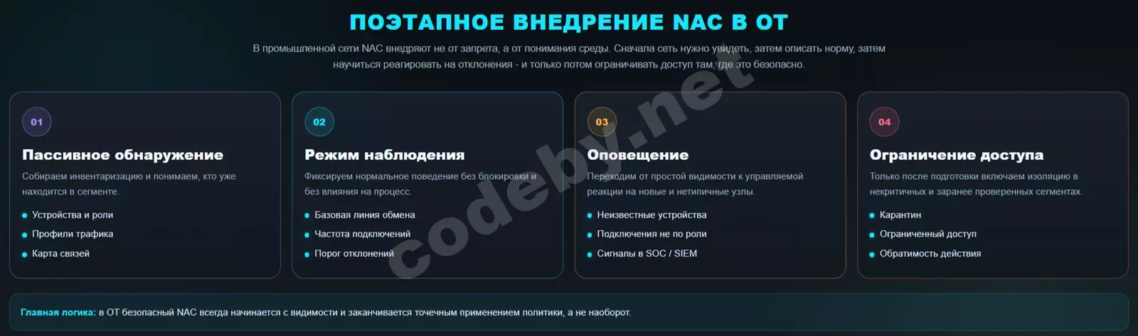

Внедрение​
Самая частая ошибка при внедрении NAC в промышленной сети - пытаться начать с той стадии, которая выглядит эффектнее всего на презентации. То есть с немедленного контроля и отказа в доступе. Для OT это почти всегда плохой старт. Промышленная среда плохо переносит резкие сетевые решения, особенно если организация ещё не до конца понимает, какие устройства реально находятся в сегменте, какие связи для него нормальны и где проходит граница между штатным исключением и настоящим нарушением.
Поэтому рабочее внедрение NAC в SCADA и смежных технологических сегментах строится по более осторожной логике. Сначала сеть нужно увидеть. Затем - описать её нормальное поведение. Потом - научиться замечать отклонения. И только после этого переходить к ограничению доступа там, где оно действительно безопасно и заранее проверено.
Phase 1: Пассивное обнаружение - инвентаризация устройств без вмешательства​
Первый этап - это не контроль доступа в строгом смысле, а получение опоры для него. Пока организация не понимает, какие именно узлы уже работают в OT-сети, говорить о корректной политике допуска рано. В промышленной среде это особенно важно, потому что фактический состав сегмента почти всегда отличается от того, что есть в документации. Где-то остаются старые инженерные станции, где-то в сеть давно включены сервисные ноутбуки, где-то за годы эксплуатации появились неучтённые коммутаторы, интерфейсные преобразователи и вспомогательные узлы, которые никто не вносил в архитектурную схему.
Именно поэтому внедрение начинается с пассивного обнаружения. Система должна увидеть устройства, не ломая их и не заставляя отвечать на активный опрос. На этом этапе важнее всего собрать инвентаризацию, понять роли узлов, выявить фактические связи между ними и увидеть, какие сегменты уже содержат неочевидные точки риска. Для NAC это базовый материал: без него любая политика допуска будет строиться не на реальной сети, а на предположениях о ней.
Phase 2: Режим наблюдения - сначала наблюдение, потом выводы​
После того как сеть стала видимой, следующий этап - режим наблюдения. Здесь NAC уже не просто знает, какие устройства существуют, а начинает понимать, как они себя ведут. Для OT это критично. Недостаточно знать, что в сегменте есть ПЛК, HMI, инженерная станция и сервер SCADA. Нужно понимать, кто с кем общается, как часто это происходит, в какие окна времени это считается нормальным и какие подключения для этого сегмента выглядят чужеродно.
Именно на этом этапе строится базовая линия поведения сети. Она нужна не ради красивой аналитики, а чтобы позже не перепутать реальную угрозу с давно существующим, пусть и неидеальным, но уже встроенным в процесс исключением. Без этого очень легко начать бороться не с нарушением, а с нормальной эксплуатацией, просто плохо описанной на бумаге.
В OT режим наблюдения особенно ценен тем, что не вмешивается в процесс. Он позволяет собрать достаточно контекста, чтобы дальнейшие решения по доступу были не рефлекторными, а инженерно обоснованными.
Когда NAC доходит до режима наблюдения и оповещения, почти сразу становится ясно, что дальше всё упирается не только в контроль доступа, но и в умение видеть аномалии без вреда для процесса. Именно этот подход мы разбирали в одной из недавних статей: Threat hunting в промышленной сети: как искать аномалии без полной видимости.

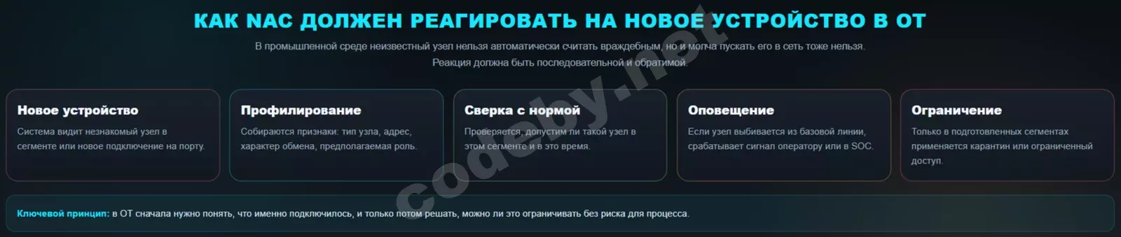

Phase 3: Режим оповещения - сеть уже не молчит о новых узлах​
Когда базовая линия уже собрана, NAC можно переводить в режим оповещения. На этом этапе задача меняется. Система больше не просто наблюдает за средой, а начинает поднимать сигнал там, где в сегменте появляется что-то новое, нетипичное или просто не соответствующее ожидаемой роли.
Для OT это особенно полезно в нескольких сценариях. Например, когда в технологический сегмент подключают чужой ноутбук, когда в сеть выходит сервисный узел, которого не было в инвентаризации, когда устройство появляется не в своём сегменте или когда обычный на вид узел начинает вести себя не так, как это было принято для него раньше. В этот момент NAC уже начинает приносить практическую пользу: не просто рисует карту сети, а помогает замечать внутренние нарушения до того, как они превращаются в инцидент.
Это и есть та точка, где NAC стоит связать с журналированием и системой мониторинга событий. Если неизвестное устройство появилось в OT-сети, об этом должны узнать не только сетевые инженеры, но и те, кто отвечает за наблюдение за инцидентами и аномалиями. Иначе система контроля доступа остаётся локальным инструментом, а не частью общей картины безопасности.
Phase 4: Enforce - ограничение доступа только там, где это уже безопасно​
Только после предыдущих этапов имеет смысл переходить к реальному ограничению доступа. И даже здесь OT требует дисциплины. Речь не должна идти о тотальном отказе по умолчанию во всей технологической сети. Такой подход слишком легко ломает легитимные подключения, неочевидные технологические зависимости и старые, но всё ещё нужные эксплуатационные сценарии.
Поэтому жёсткое применение политики в промышленной среде обычно начинают с заранее безопасных точек. Это могут быть пограничные сегменты, подрядные зоны доступа, инженерные подсети, вспомогательные участки инфраструктуры или другие места, где риск для процесса ниже, а обратимость решения выше. Именно там можно включать карантин для неавторизованных устройств, ограниченный доступ для временных узлов или более жёсткую логику допуска по роли.
Важно и другое: любое ограничение в OT должно быть обратимым и понятным. Если устройство попало под политику по ошибке, у эксплуатационной команды должен быть безопасный способ быстро восстановить доступ без хаотичных ручных действий в моменте. В промышленной сети плох не только ложный допуск. Ложная изоляция критичного узла иногда опаснее.
ЭтапЧто делаемЧто получаемЧего пока не делаем
Пассивное обнаружениеВидим устройства и связиРеальную инвентаризацию сегментаНе блокируем и не меняем доступ
Режим наблюденияСтроим базовую линию поведенияПонимание нормы для сегментаНе реагируем жёстко на отклонения
ОповещениеФиксируем новые и нетипичные узлыУправляемую реакцию на нарушенияНе включаем массовую изоляцию
Ограничение доступаПрименяем политику в безопасных точкахРеальный контроль допускаНе распространяем жёсткий режим вслепую на весь OT
Именно так NAC и становится пригодным для OT-сети. Не как мгновенный запретительный механизм, а как слой, который сначала даёт видимость, потом понимание, затем реакцию и только в конце - ограничение. Для промышленной среды это не осторожность ради осторожности. Это единственный способ встроить контроль доступа так, чтобы он усиливал сеть, а не сам становился причиной следующего сбоя.

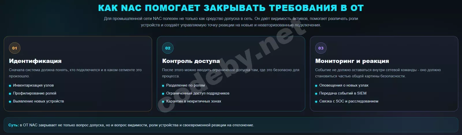

Соответствие требованиям и мониторинг​
В промышленной сети NAC почти никогда не внедряют только ради того, чтобы “добавить ещё один уровень защиты”. Очень быстро разговор выходит на другой уровень - как доказать управляемость доступа, как встроить контроль подключений в действующую модель безопасности и как сделать так, чтобы событие о новом устройстве не потерялось между сетевой командой, эксплуатацией и центром мониторинга. Именно здесь и появляются два практических измерения темы: соответствие требованиям и наблюдение за сетью в постоянном режиме.
Важный момент в том, что NAC не стоит подавать как универсальный ответ на все регуляторные и эксплуатационные вопросы. Он не заменяет сегментацию, не закрывает сам по себе всю аутентификацию в OT и не превращает старую технологическую сеть в “соответствующую требованиям” одним фактом установки продукта. Но он даёт очень полезный слой: видимость устройств, управляемую точку допуска и сигнал о том, что в сети появилось нечто новое, лишнее или неуместное.
ФЗ-187: контроль подключений как часть управляемой защиты КИИ​
187-ФЗ задаёт рамку безопасности значимых объектов критической информационной инфраструктуры, а вокруг него выстроен набор подзаконных требований и практик, связанных с защитой, категорированием и обработкой компьютерных инцидентов. Сам по себе закон не говорит языком “внедрите NAC”, но логика контроля доступа, учёта активов и управляемой реакции на инциденты для субъектов КИИ в эту рамку укладывается очень естественно.
Для промышленного предприятия это означает довольно приземлённую вещь: если организация не понимает, какие узлы реально подключаются к технологическому сегменту, кто из них штатный, а кто нет, и как быстро выявляется несанкционированное подключение, то разговор о зрелой защите КИИ звучит слабо. NAC здесь полезен не как “галочка под закон”, а как средство навести дисциплину в точке, где сеть обычно слишком доверчива к физически подключившемуся устройству. Это особенно важно в среде с подрядчиками, сервисными ноутбуками и временными инженерными узлами, которые легко превращаются в постоянную слепую зону.
При этом важно не обещать лишнего. Сам по себе NAC не делает объект автоматически соответствующим требованиям КИИ. Он помогает закрыть часть практической задачи: видеть новые устройства, различать роли, ограничивать доступ в подготовленных сегментах и передавать события дальше в мониторинг. Для промышленной сети этого уже много, но именно как части общей системы защиты, а не как волшебной коробки.
IEC 62443-3-3 FR 1: идентификация и аутентификация в промышленной логике​
IEC 62443-3-3 описывает системные требования безопасности для промышленных систем управления и делит их по фундаментальным группам. Одна из них - FR 1, Identification and Authentication Control, то есть идентификация и аутентификация. В серии IEC 62443 это базовая логика: система должна различать субъектов, понимать, кто именно получает доступ, и не оставлять критичные взаимодействия полностью анонимными.
Для OT здесь есть важная оговорка. Стандарт задаёт направление, но не требует слепо переносить офисную модель допуска на ПЛК, RTU и другой старый парк оборудования. Наоборот, промышленная среда как раз и заставляет искать компенсирующие меры там, где прямая аутентификация невозможна или слишком рискованна. В этом смысле NAC хорошо ложится в идею FR 1 не только через строгую проверку доступа, но и через более мягкие механизмы: профилирование устройств, контроль появления новых узлов, ограничение допуска по роли и выявление нетипичных подключений. Это не идеальная аутентификация каждого промышленного узла, но это уже выход из ситуации, где сеть вообще не различает “свой” и “чужой” объект.
Для статьи здесь важен не академический пересказ стандарта, а практический вывод: в промышленной среде идентификация и аутентификация почти всегда реализуются как смесь прямых и компенсирующих мер. NAC оказывается полезен именно в этой смеси - там, где устройству нельзя навязать полноценную современную схему допуска, но оставлять его вообще вне модели контроля уже нельзя.

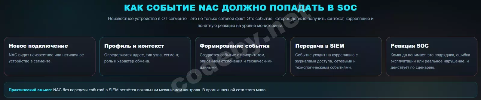

Непрерывный мониторинг: NAC должен работать вместе с SOC и SIEM​
Если неизвестное устройство появилось в технологическом сегменте, а событие осталось внутри интерфейса NAC, половина смысла теряется. Для OT этого мало. Внутреннее нарушение в промышленной сети - это не только сетевой факт, но и возможный предвестник инцидента: несанкционированного подключения подрядчика, ошибки эксплуатации, обхода регламента или уже начавшегося движения злоумышленника внутри среды. Поэтому событие должно становиться частью общей картины мониторинга, а не жить отдельно от неё.
Именно здесь NAC связывают с SIEM, а в зрелой среде - и с SOC. Система контроля доступа должна не просто фиксировать новый узел, а отдавать наружу понятный сигнал: где произошло подключение, какой тип устройства определён, было ли оно ожидаемым для этого сегмента, что известно о его роли и насколько это отклоняется от нормальной картины сети. Cisco ISE умеет работать с 802.1X и MAB через сетевую инфраструктуру, а Claroty и близкие OT-решения строят ценность на безразрывном обнаружении и инвентаризации активов, что как раз и делает такие события содержательными, а не пустыми.
Для практики это означает простую вещь: у NAC должен быть не только режим наблюдения и оповещения, но и понятный путь эскалации. Новый узел в технологическом сегменте - это не просто строка в журнале. Это событие, которое должно быть связано с контекстом сегмента, ролью устройства, работами подрядчика, состоянием площадки и, при необходимости, с уже идущим расследованием. Иначе даже хорошая система контроля доступа останется локальным инструментом сетевой команды, а не частью общей модели защиты.
Требование или задачаЧто даёт NACГде проходит предел
Контроль появления новых устройствВидимость подключения и профилирование узлаНе заменяет сам по себе полную сегментацию и регламент доступа
Идентификация и различение ролейПозволяет отличать штатный узел от нетипичногоНе все OT-устройства поддерживают прямую аутентификацию
Мониторинг внутренних нарушенийДаёт событие для SIEM и расследованияБез интеграции с SOC сигнал остаётся локальным
Соответствие требованиям КИИ и IEC 62443Усиливает управляемость доступа и учёт активовНе является единственной и достаточной мерой соответствия
