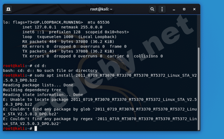

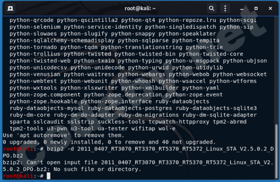

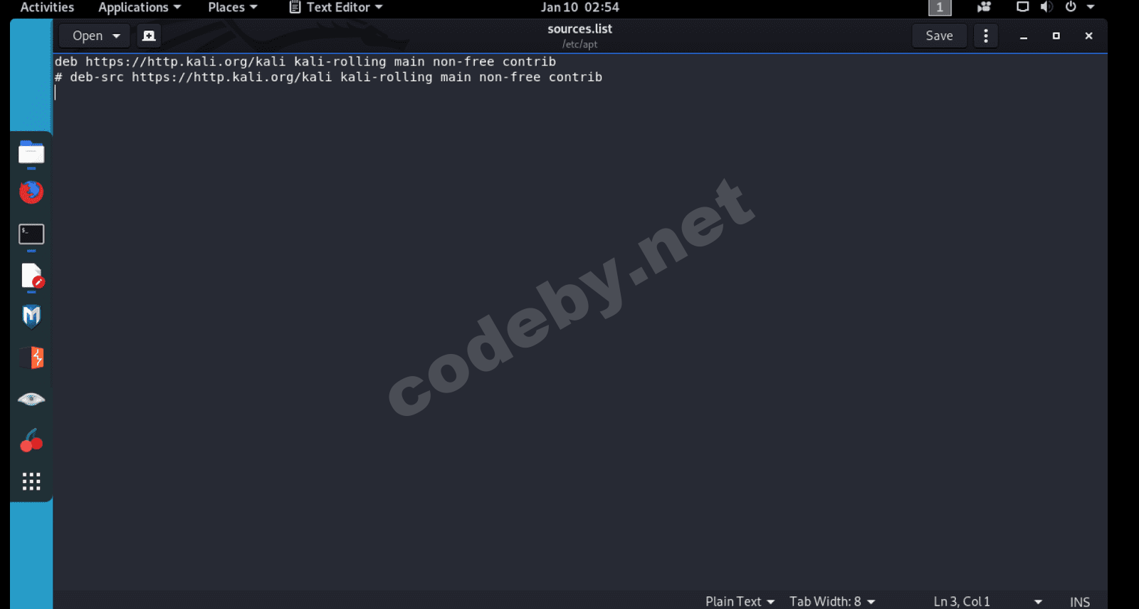

Не хочет в Kali устанавливать Wicd
31.12.2019
99
E: Unable to locate package wicd-1.7.2.4
E: Couldn't find any package by glob 'wicd-1.7.2.4'
E: Couldn't find any package by regex 'wicd-1.7.2.4'
хотя он имеется. В чем проблема ?

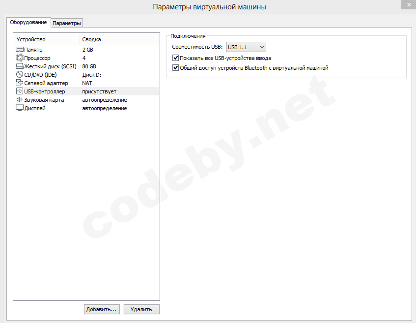

Ты его ещё даже не подключил к виртуалке, грешить на работоспособность рановато.

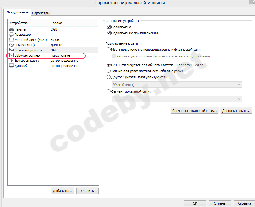

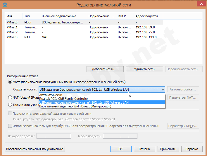

Покажи, какие настройки у тебя в этой вкладке
Перезапусти виртуалку, отключаешь адаптер из Windows устройств и ищешь его в съёмных устройствах.

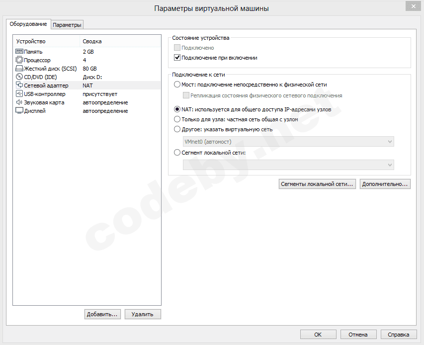

не, без изменений. У меня сетевой адаптер только здесь можно выбрать Скриншот 14-01-2020 200716.png

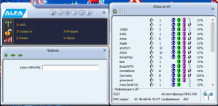

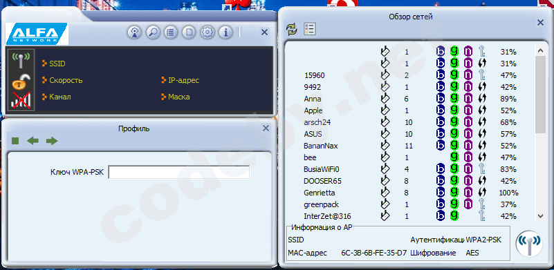

Я обратил внимание, что походу он и в винде только мониторит Скриншот 14-01-2020 104121.png видишь сети нет.

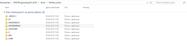

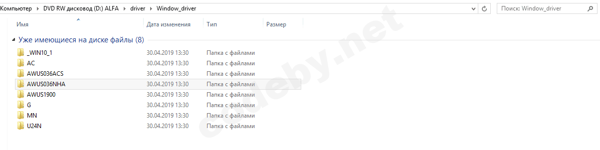

Может быть мне эту REALTEK USB Wireless LAN Utility утилиту запустить, но их у меня несколько в разных папках

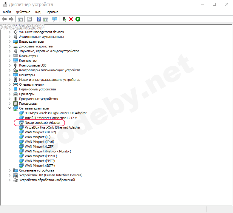

Как ты можешь его тут выбрать, если в Диспетчере устройств, он у тебя должен быть выключен?
Около него должна быть стрелка вниз, как тут
Он просто включен и постоянно ищет сети.
Не нужно её запускать. Никакие программы не должны использовать этот адаптер, иначе он не будет доступен для виртуальной машины.

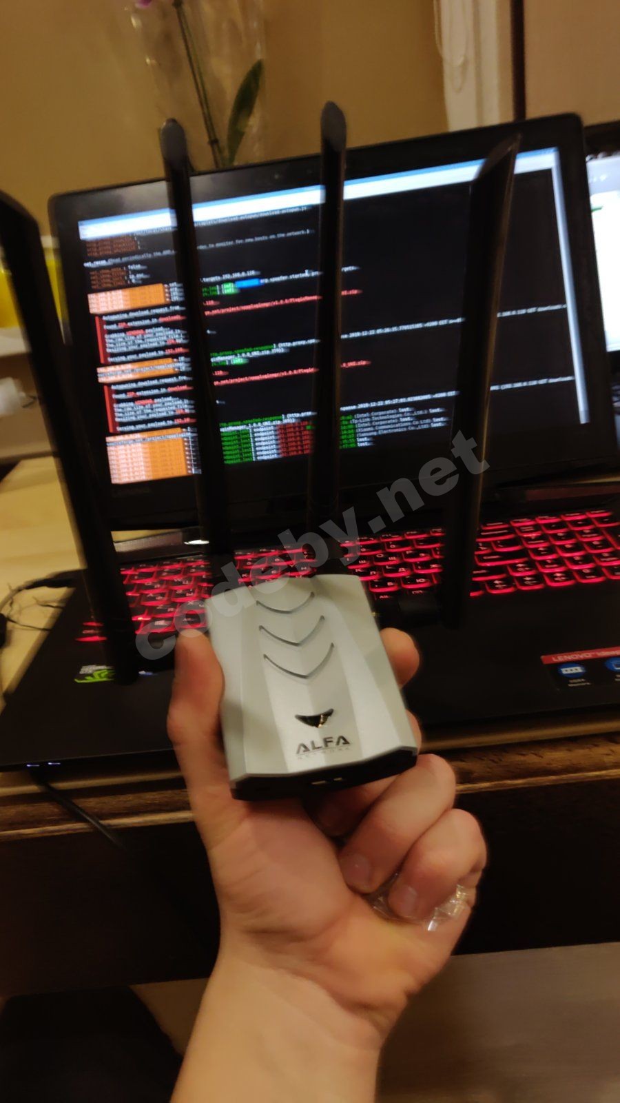

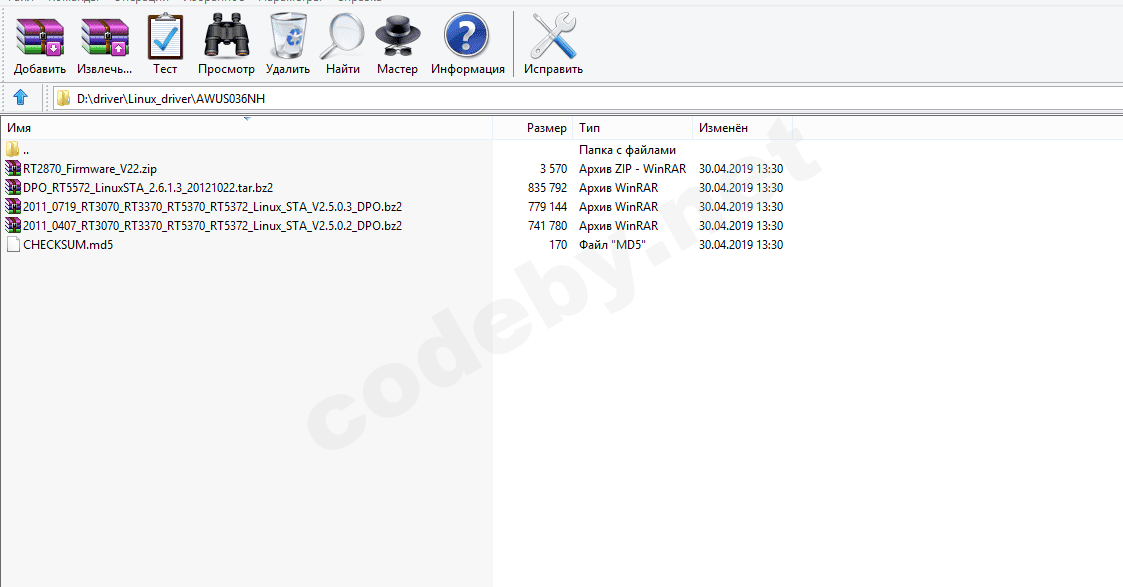

Привет, не было три дня, работа... Короче, у меня нифега не получается....Я думаю, может это Kali ортачится ? Может Fedora попробовать ? Или VirtualBox поставить ? Хотя изначально я на виртуале делала, но у меня там ошибку выдавал Кали при инсталяции. А на VM без проблем установился. Что думаешь ?
На свежих ядрах некоторые сложности со штатными драйверами rtl
Юзаем dkms и собираем из сорцев
Сорцев берём в репо aircrack-ng
Друг....Можно по подробнее ??? AWUS036NH чипсет 3070...Чуть ли ни мечта хакера....ТРАХАЕТ...МНЕ МОЗГ П И...ЕЦ....ДРАЙВЕРА НА ДИСКИ, В ВИНДЕ ВСЕ СКАНИРУЕТ...НУ ТВАРЬ В ЛИНУКСЕ НА КАЛИ В ВИРТУАЛКЕ...НУ НИКАК....МНЕ КАЖЕТСЯ ТОЛЬКО БОГ РЕШИТ ЭТУ ПРОБЛЕМУ
Друг некоторые ??????????? ДА МНЕ НИКТО ПОМОЧЬ НЕ МОЖЕТ...НЕ ПОДДЕЛКА...А ТАКОЕ ВПЕЧАТЛЕНИЕ, ЧТО ВЕСЬ МИР ПРОТИВ МЕННЯ ???? СПЕЦОМ МАГИЯ КАКАЯ-ТО
