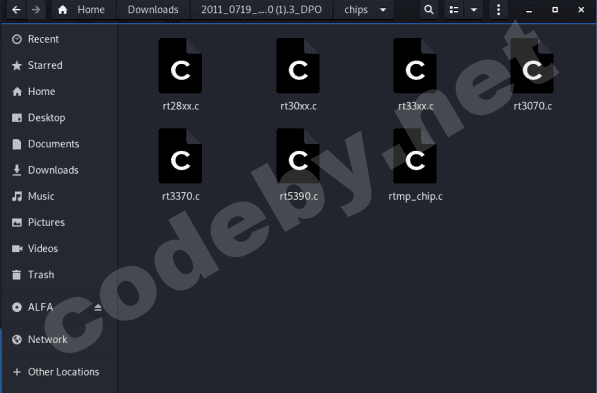

Так эти файлы находятся в той папке откуда ты запускаешь архиватор?
Суда по скрину, ты находишься в папке /root/, в ней и должны быть файлы, которые ты хочешь распаковать.
В названии архива указан чип и версия, для которого эти драйвера написаны.
Смотришь, на каком чипе сделали твой адаптер (обычно или на коробке, или на самом устройстве),
находишь его в списке и распаковываешь тот архив, у которого версия больше.
Имя чипсета начинается с букв RT (производитель Realtek).
Версия идёт после буквы V.

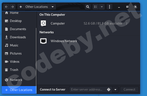

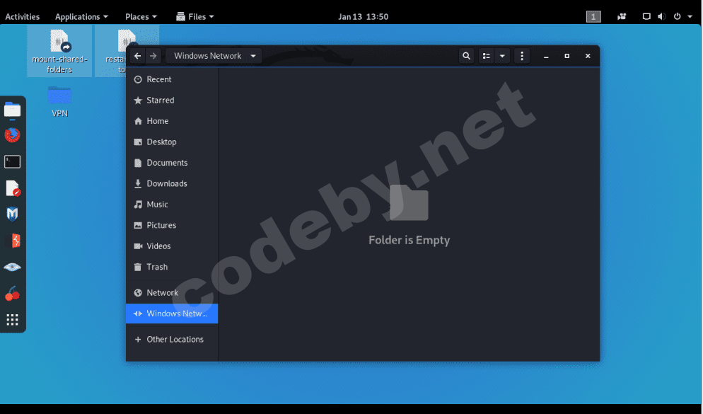

Привет. Он не видит никаких других носителей. А где подключить ?
    11,9 КБ · Просмотры: 393
    43,9 КБ · Просмотры: 407
Похоже, ты открыл настройки самой программы, а тебе нужно открыть настройки твоей виртуальной машины.
Вот инструкция

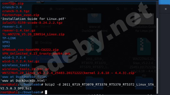

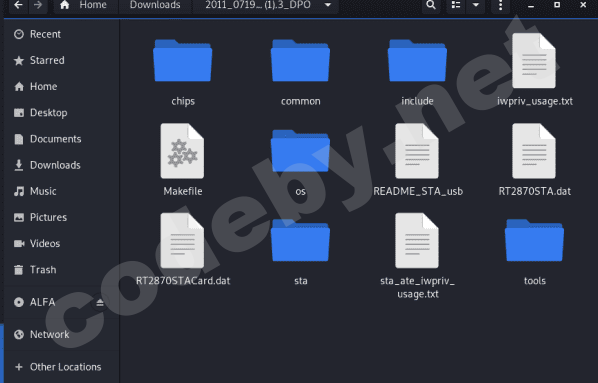

посмотри я правильно команду набрал ? не распаковывает, но и ошибку не выдает
    23,4 КБ · Просмотры: 411

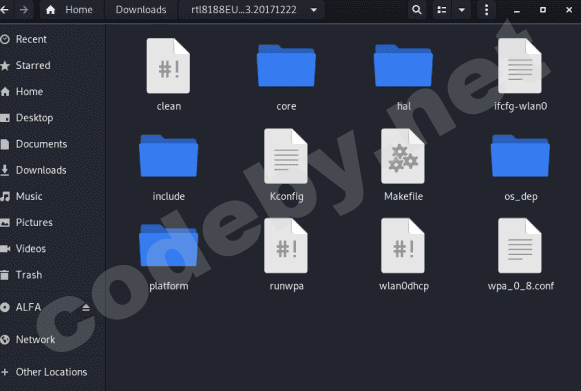

ладно, в ручную распокавал. что теперь сделать надо ?
    13,1 КБ · Просмотры: 378
Какая марка чипсета у тебя?

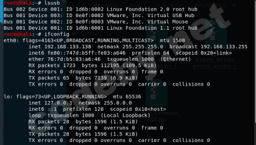

Для начала выполни в терминале
lsusb
покажет список всех подключенных usb устройств
потом
ifconfig
и
ifconfig wlan0 up
или
ifconfig wlan1 up
Посмотри, появился ли адаптер

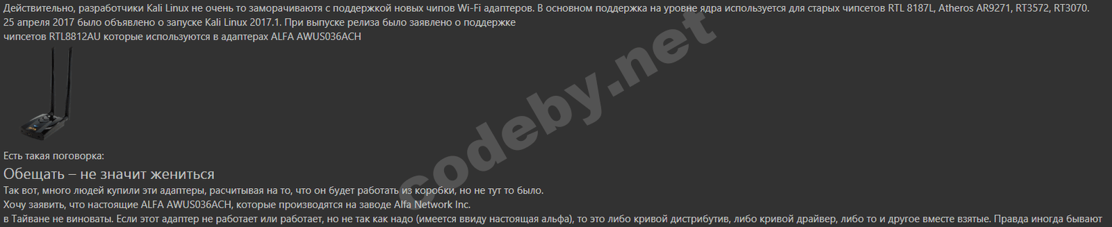

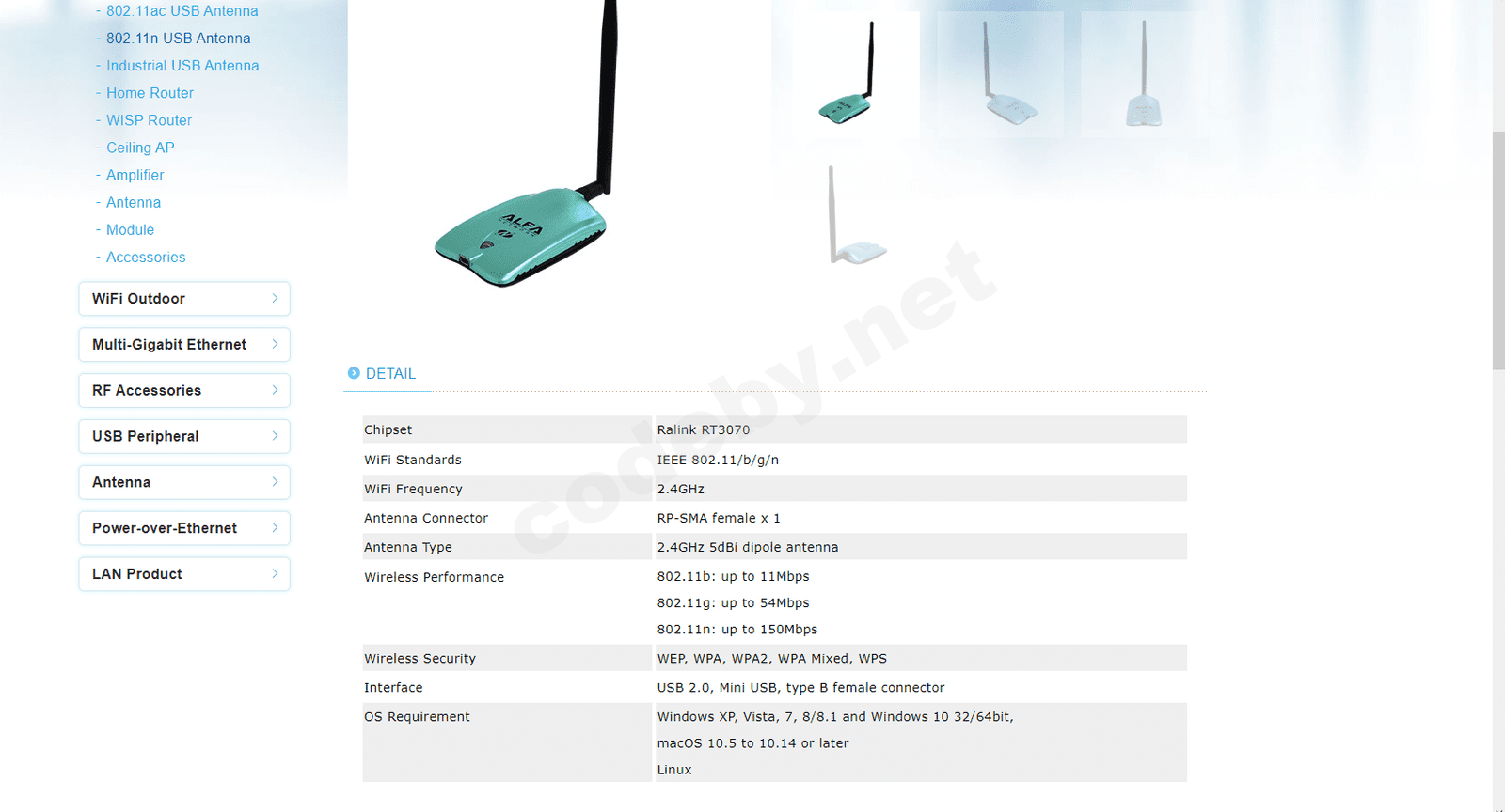

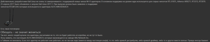

Странно, а где же ты брал эту Альфу?
у них чипсеты должны быть RTL8187, а это похоже подделка.
как и раньше нихрена не видит
вот скрин с официального сайта

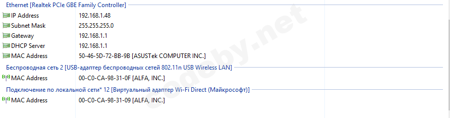

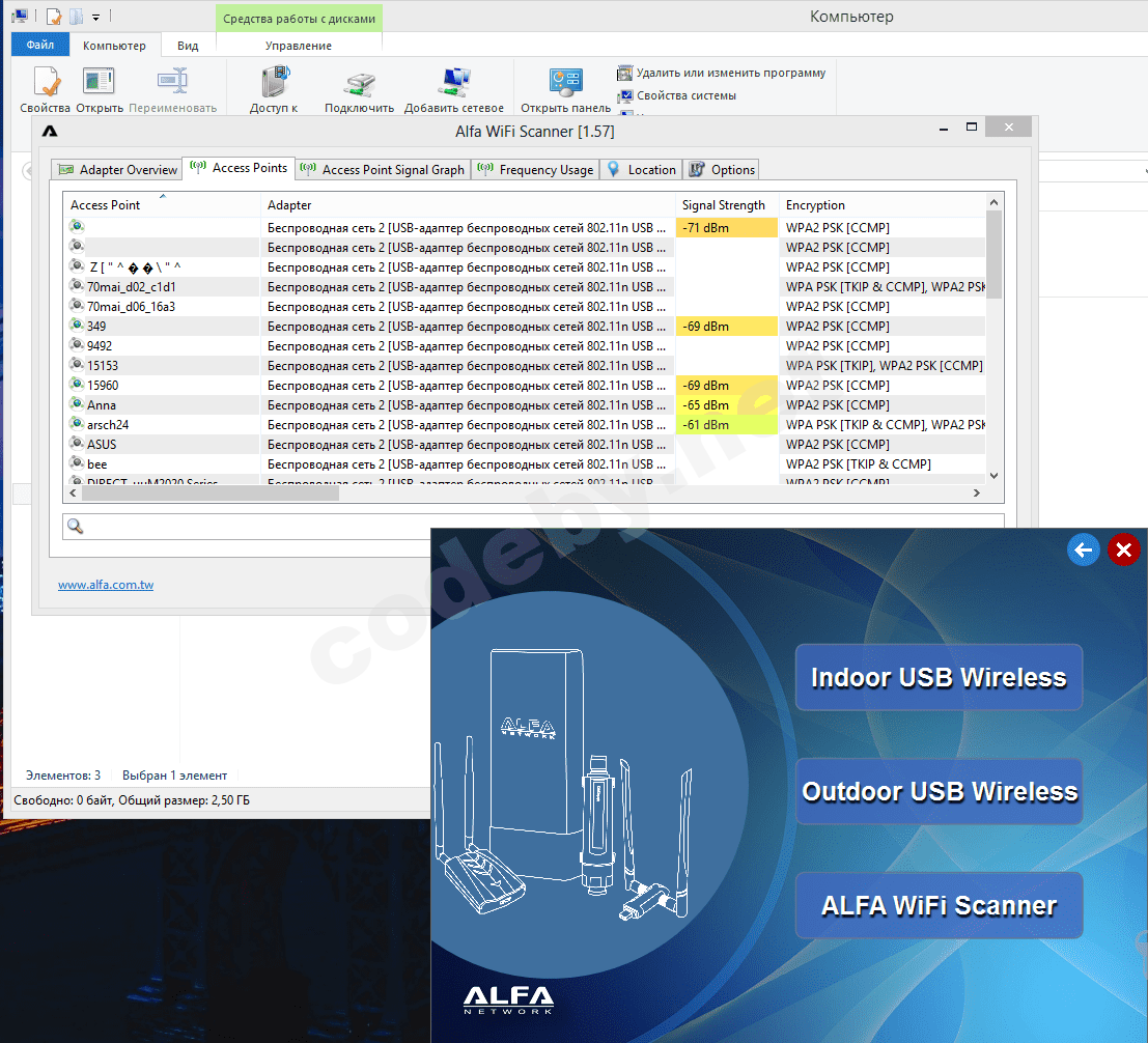

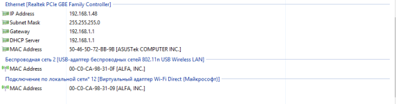

А вот вид в винде
не похож на подделку

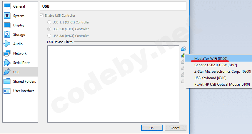

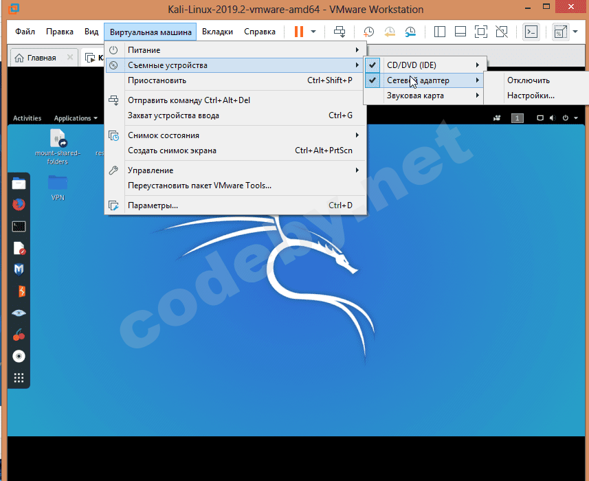

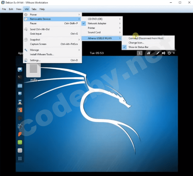

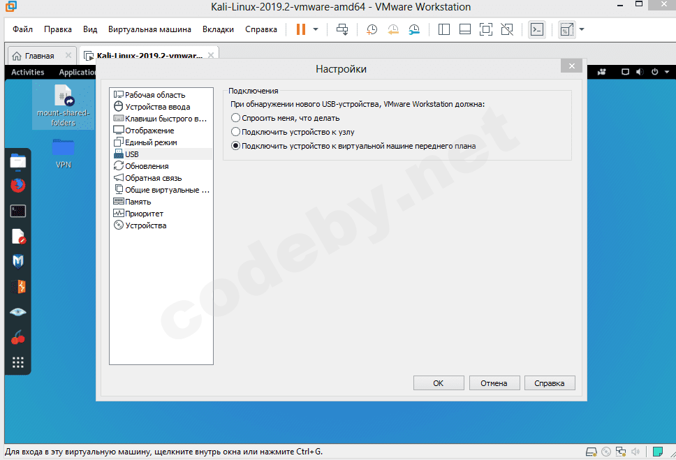

Во-первых, подключи адаптер через настройки USB
В Virtualbox это делается просто
В Vmware нужно поплясать с бубном, вот видео инструкция
Вот текстовый вариант
Вкратце,

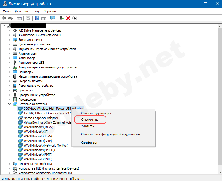

отключись от всех сетей, к которым Alfa подключена в Windows,
в диспетчере устройств или в настройках сетевых адаптеров отключи его.
Дальше в запущенной виртуальной машине подключи его
Во-вторых, если ты подключаешь USB устройство в виртуальную машину, не используй его в качестве сетевого моста.
Выбери тот адаптер, через который твой комп выходит в интернет, иначе могут быть конфликты.
Вкратце, отключись от всех сетей, к которым Alfa подключена в Windows, в диспетчере устройств или в настройках сетевых адаптеров отключи его. Дальше в запущенной виртуальной машине подключи его

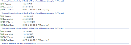

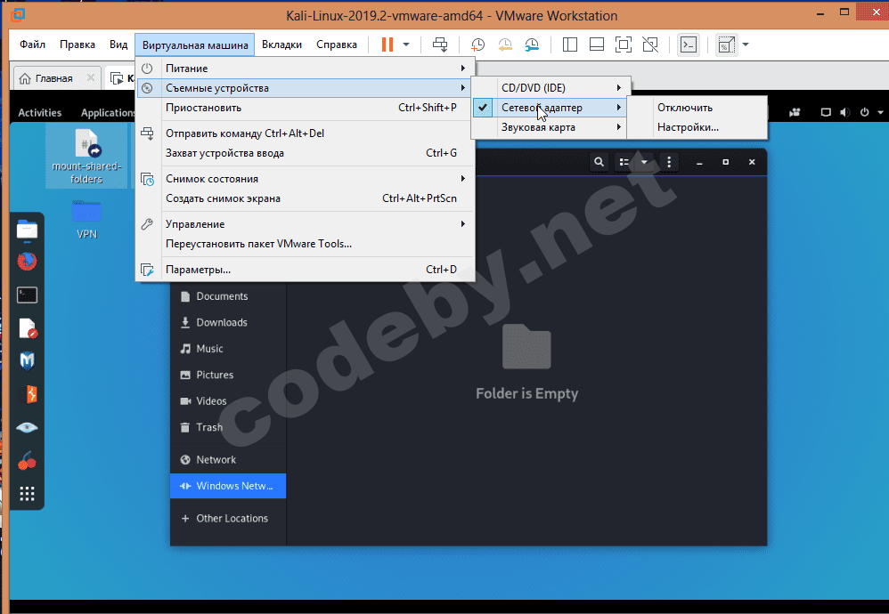

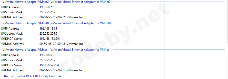

Смотри, у мен в виртуальной машине я не могу выбрать устройство

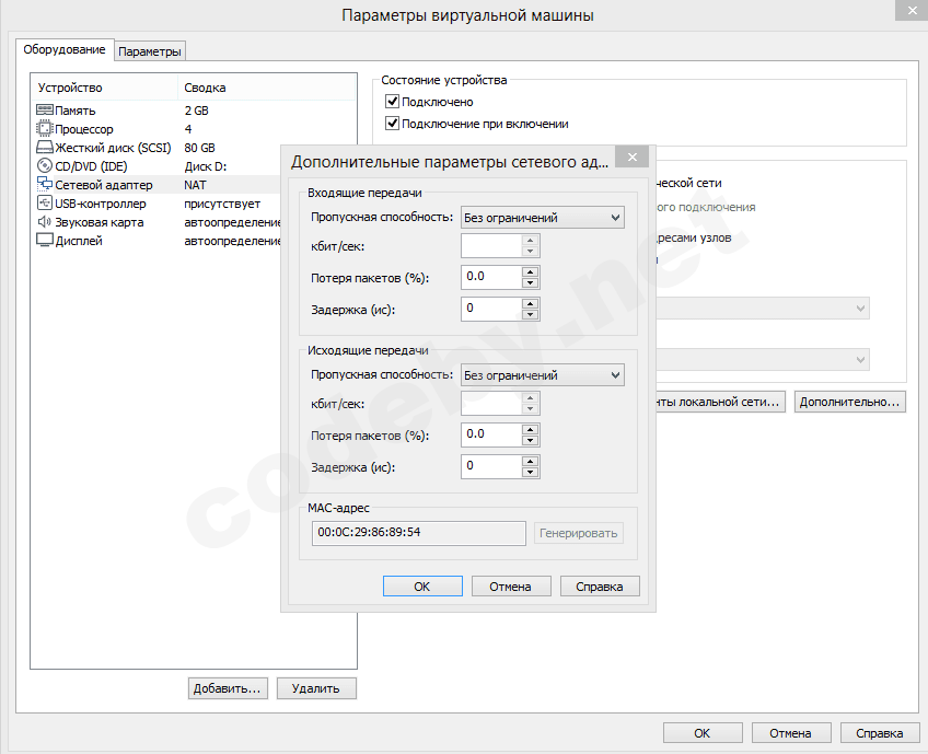

Далее, если я выбираю настройки он мне дает такие характеристики

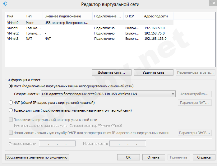

Мне получается нужно сетевой адаптер "закинуть" VMnet 2, 8 или 1

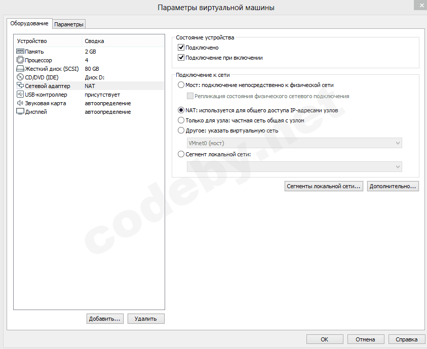

А у меня он как бы в стороне
Далее узб дополнительный не дает подключить "пишет максимальное количество" как и на видео тобой высланным у меня
1.1 версия стоит.

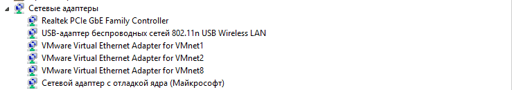

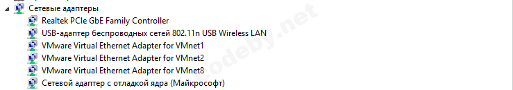

Ну если поможет тебе то вот что у меня в диспетчере устройств
Поменял usb порт , точнее поменял подключение...Также на задне стенке Десктопа....ну походу это не играет значение
Смотри, у мен в виртуальной машине я не могу выбрать устройствоПосмотреть вложение 36884
Далее, если я выбираю настройки он мне дает такие характеристики Посмотреть вложение 36885
Мне получается нужно сетевой адаптер "закинуть" VMnet 2, 8 или 1Посмотреть вложение 36886
А у меня он как бы в стороне Посмотреть вложение 36887
Далее узб дополнительный не дает подключить "пишет максимальное количество" как и на видео тобой высланным у меня 1.1 версия стоит.
Ну если поможет тебе то вот что у меня в диспетчере устройствПосмотреть вложение 36888
Бог ты мой ... Молодой человек, проявите уважение к читателям и упорядочите свое сообщение.
извините, а что я сделал не так ??? Я миниатюры начал вставлять...Просто я решил добавить пояснение и вставил в тоже сообщение.
Нет, не нужно. Тебе вообще не нужно, чтобы он там фигурировал.
Ты пробрасываешь не сетевое устройство, а USB.
В диспетчере устройств Windows полностью отключи его, а потом попробуй ещё раз в VmWare его добавить.

Потому что оно используется системой. Нужно его отключить

Посмотри, что нашел на одном из форумов за 2016 Скриншот 14-01-2020 075548.png
