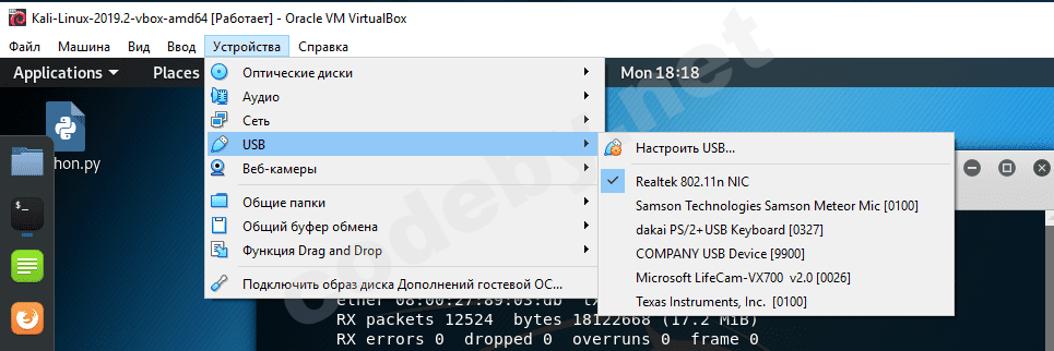

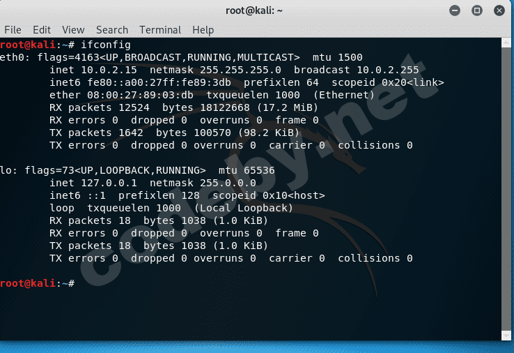

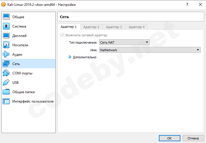

Не работает Wlan0 , хотя беспроводной адаптер подключен . kali linux
M
MIGSTERY
Подскажите , пожалуйста . Прохожу курс по Kali Linux и Python , в курсе сказано , что при подключении беспроводного Wifi-адаптера , при вводе Ifconfig - должен появится пункт wlan0 , я работаю на виртуальной машине . Прикреплю много скриншотов с настройками , пишите , что сделать , если потребуется . Я в этом деле профан , поэтому нужна помощь.
адаптер : realtek 802...
Модель вашего свистка лучше бы написали, чем ляпать скрин страницы, как будто эта страница отображается только у вас.
Первое ваш свисток не подходит для вардрайвинга, вообще свистки с чипами realtek плохо поддерживают режим монитора и инъекций тем более.
Установить драйвера и заставить работать на кали можно, но надо ли?
Выполнять задачи к которым вы стремитесь этот свисток не будет.
Если всё же очень хочется, то вывод команды lsusb сюда, а так с воздуха можно предположить что возможно поможет установка sudo apt install rtl8812au-dkms

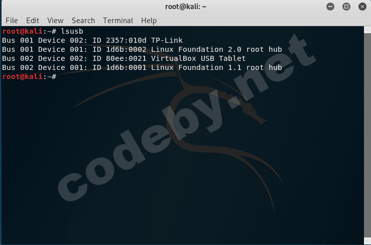

Спасибо , что откликнулся . Вот вывод команды:
Или
Спасибо , что откликнулся , вот вывод команд : 1563883106512.png 1563883174980.png

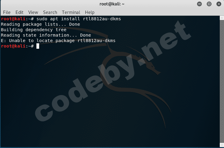

Смотри эта команда ничего не дала lspci -nnk | grep 0280 -A2 поэтому я ввел просто lspci
с другими та же история
lspci

Попробуйте установить те драйвера ссылки на которые дал выше, у меня сейчас нет доступа к пк, а с телефона сами понимаете как не удобно.
Да и времени сейчас нет.
Этот драйвер может не решить проблему. Так как что сам адаптер серии Арчер не лучшее решение, что ядро после обновления не совсем корректно с эти драйвером себя ведет. Идти по пути наименьшего сопротивления - взять адаптер вближайшем магазине за 500-700 рублей и работать спокойно.
Заставить видит сети и подключаться к ним, возможно и получится, но вот с инъекциями конечно врятле что то получится.
У меня wn822n (вроде), там реалтек, инъекции не работают, но простой коннект к точкам доступа есть.
