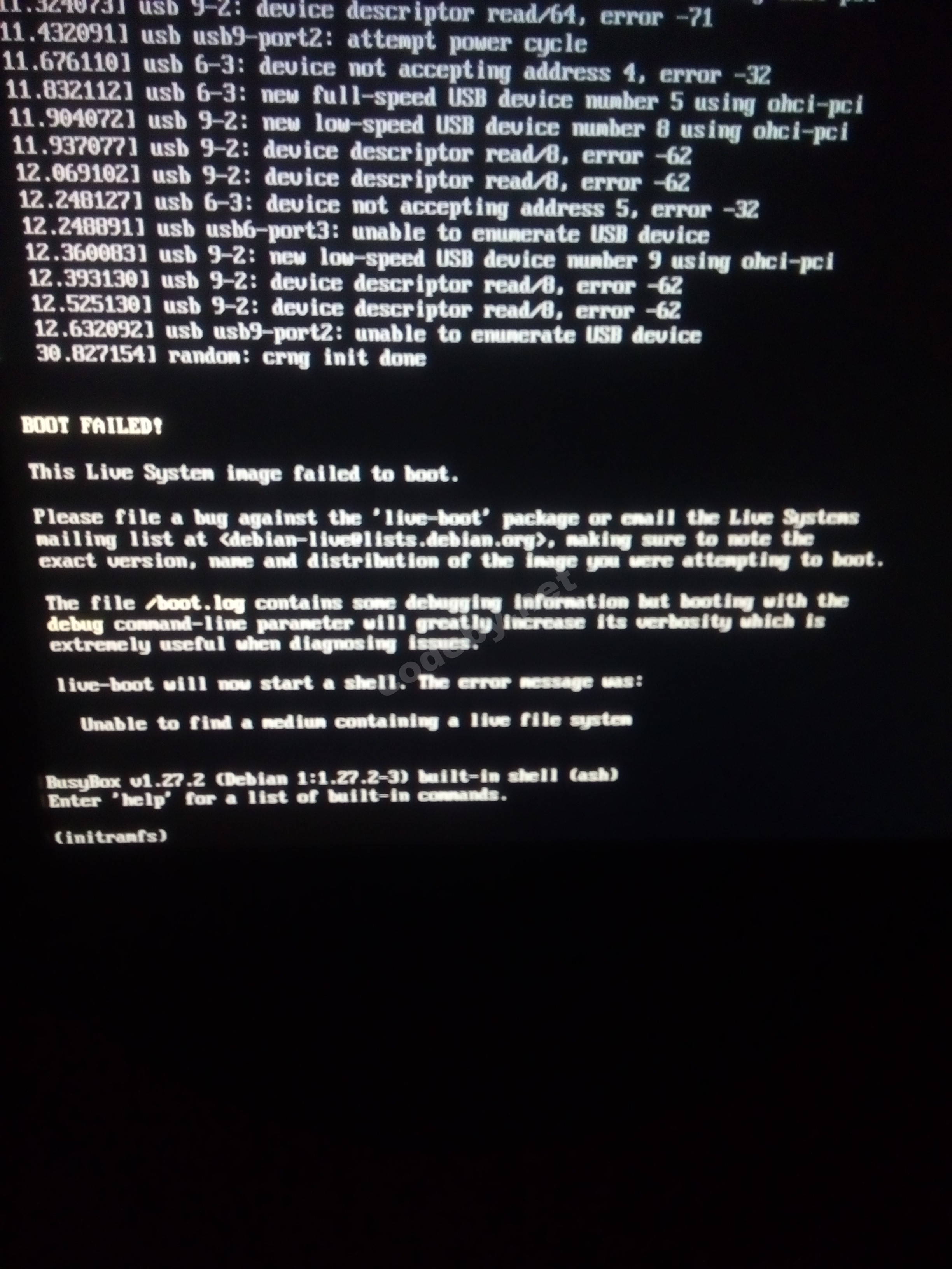

Пытаюсь утсановить kali,пробывал много способов.Не с какого не запускается.При попытке загрузке с live usb выходит вот такая ошибка, IMG_20181002_222939.jpg .Загрузочная флешка записана коректно,на другом компе всё работает отлично.
Добрый вечер. У меня такая же проблема, ищу возможности ее устранения
Та же тема на вирт боксе, наверное всетаки побился образ раз все молчат
Причем проблема в том что неможет примонтировать сидиром , флеха писана на руфусе , вытаскиваешь вставляешь пробует найти дрова ,но поискав отвечает что невозможно прочесть носитель или на нем нет дров , а режиме лайф грузится и даже работает

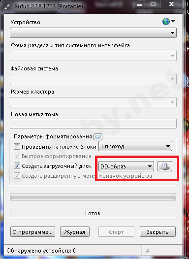

Вопрос решен. Необходимо в руфусе выбрать DD-образ и все начинает устанавливаться .
