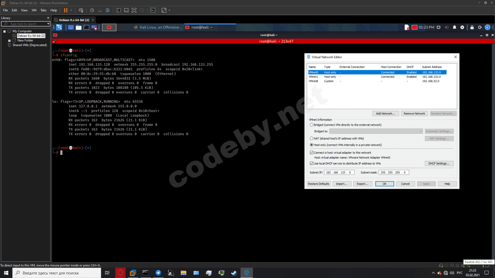

не видит wlan0, хотя раньше видел

Какой адаптер? USB/PCI? Ты его в ВМ пробрасывал?

ну usb

как именно я должен его "пробрасывать"?

адаптер alfa 1900 awus

драйвера устанавливал уже
У тя на скрине по Ethernet подключено eth0 отключи его и добавь в настройках usb и свой адаптер )

наверное в меню вирутальной машины подключить к хосту машины, или просто сначала запустить машину и потом после полной загрузки вставить адптер в порт.
Там уже в опциях появившегося окна нажать на вирт машину.
Я как-то устанавливал соединение NAT, скорее всего ты прав, сейчас попробую.

Скорее всего Вы обновились и он пропал. Драйвера под 1900 весьма капризны. Вероятно придеться откатиться , если так важен этот адаптер в работе.

да я уже решил, драйвера в реале какого-то фига пропал просто
