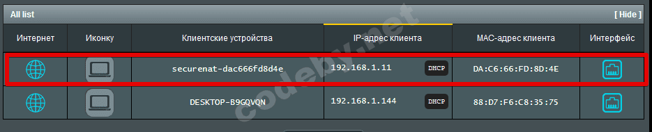

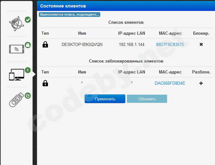

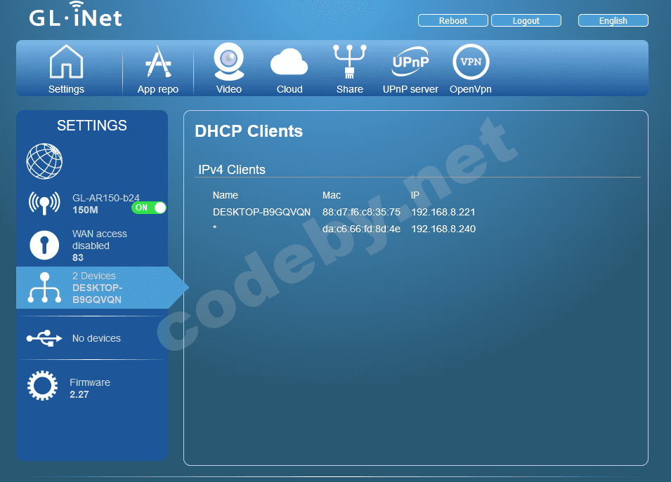

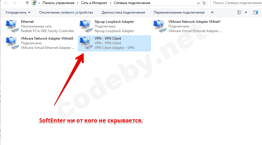

В настройках моего роутера постоянно появляется какое-то неизвестное устройство.
На разных роутерах устройство ведёт себя по-разному.
Отслеживание пакетов wireshark -ом пока ничего не выявляет.
27194
Сверка мак-адресов показала, что это устройство не является ни одним из моих сетевых интерфейсов.
27195

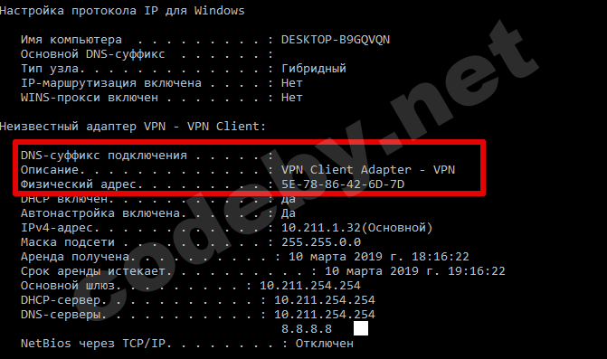

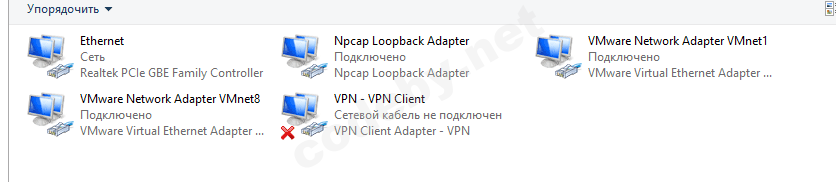

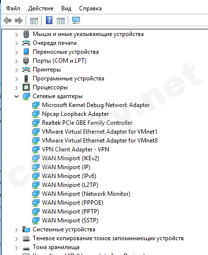

Неизвестный адаптер VPN - VPN Client:
   Состояние среды. . . . . . . . : Среда передачи недоступна.
   DNS-суффикс подключения . . . . . :
   Описание. . . . . . . . . . . . . : VPN Client Adapter - VPN
   Физический адрес. . . . . . . . . : 5E-78-86-42-6D-7D

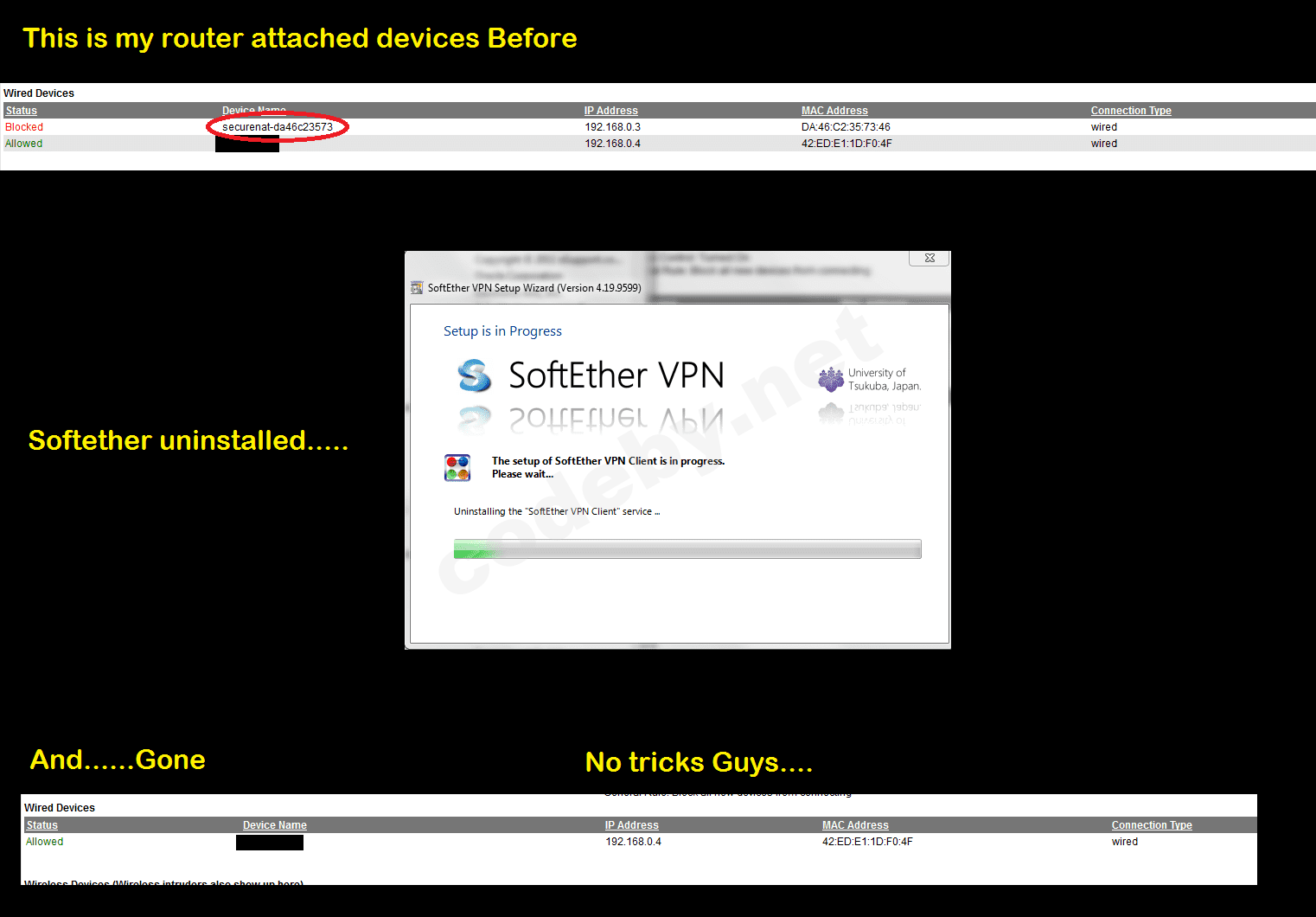

Кстати: SoftEtherVPN создаёт виртуальный адаптер и на виртуальной машине.

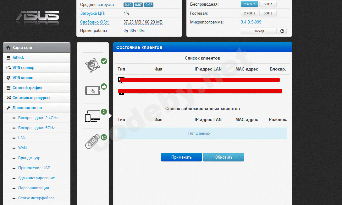

НО, запущенный на виртуальной машине, этот виртуальный адаптер почему-то не отображается в настройках роутера. То есть вот этого secure-nat при использовании SoftEther VPN на виртуалке в WEB-интерфейсе роутера - НЕТ ))
Secure-nat отображается в WEB-интерфейсе роутера только в случае, если программа SoftEtherVPN запущена на физическом железе.
Даже в случае, если виртуалка выходит в сеть НЕ через виртуальный адаптер типа VBoxVPN , а через физический порт (то есть при пробросе физического порта из хостовой машины в гостевую) SecureNAT - НЕ ПОЯВЛЯЕТСЯ.
Это скорее - не очень хорошо.
Так как имеет место утечка DNS.
Я что только не делал - запросы ДНС протекают.
