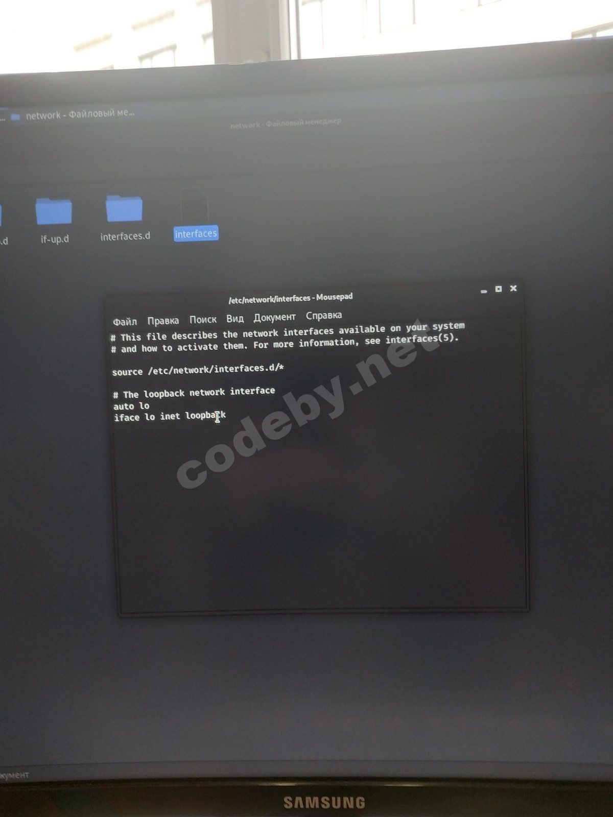

  6. Выложить содержание файла /etc/network/interfaces - возможно у тебя попросту не настроены интерфейсы )

Драйвера вроде есть на гитхабе чип mt76,но я хз как их установить,а в interfacec вот такая картина

Твой файл /etc/network/interfaces - вероятно, выглядит не так, как нужно ))
Щас разберёмся ))

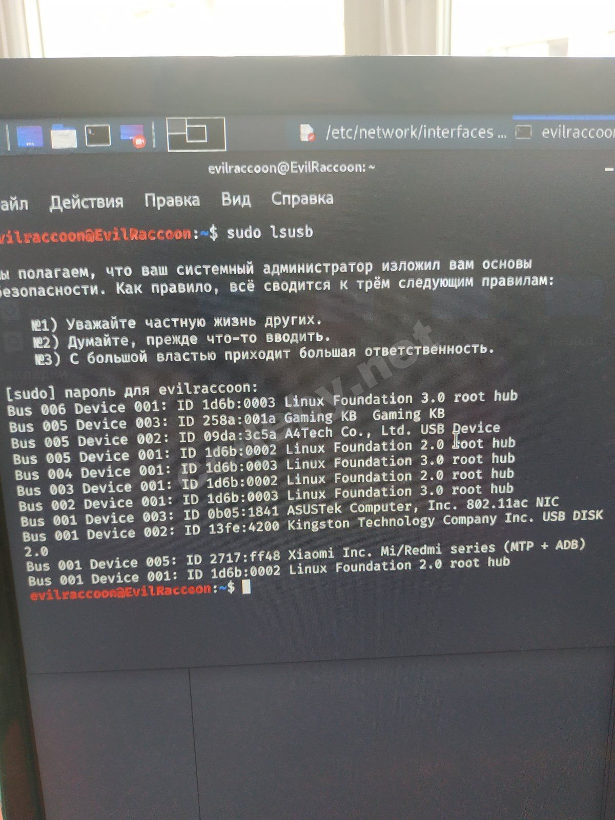

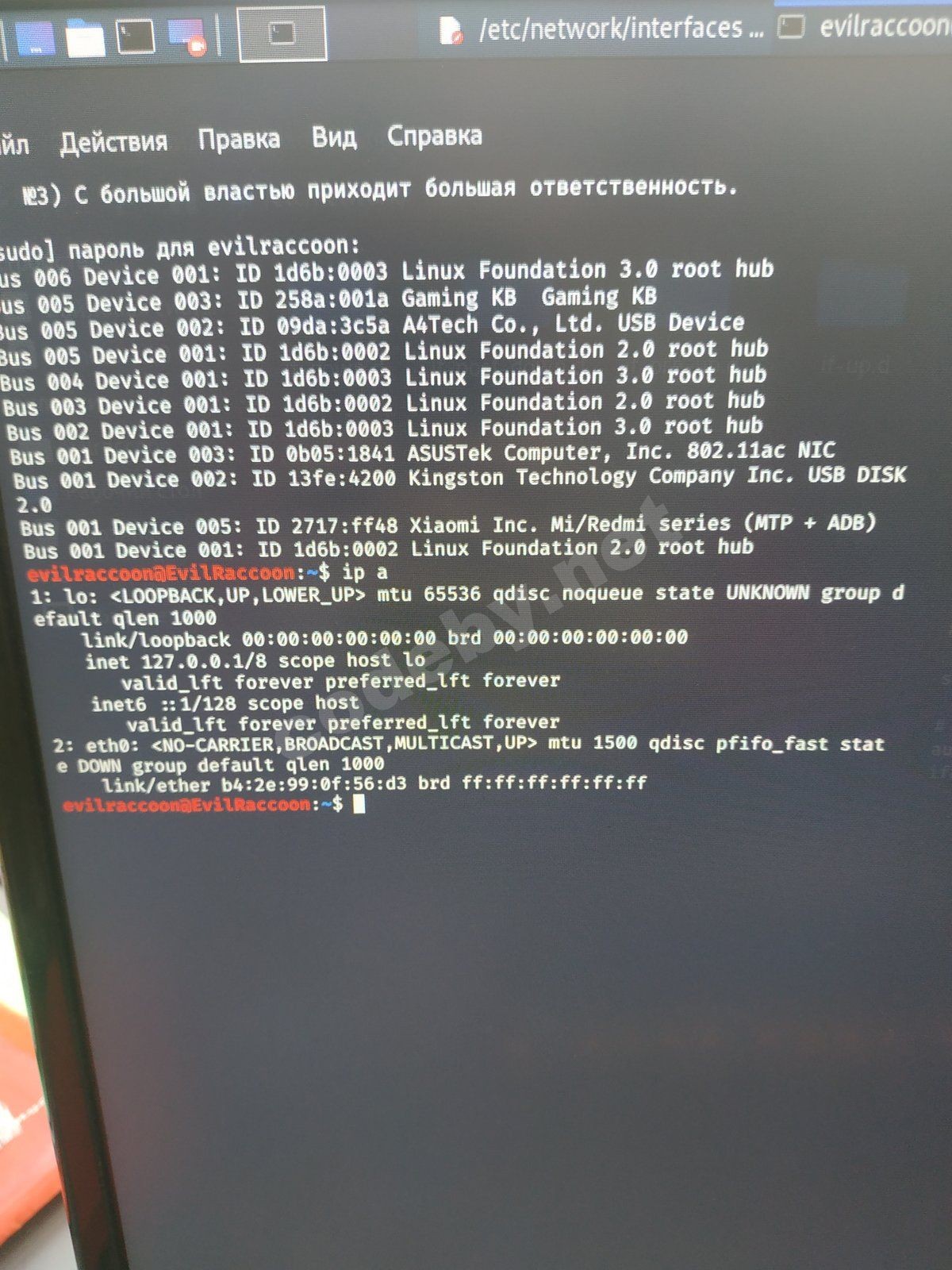

Выложи вывод команд:
$ sudo lsusb # эта команда нужна для того, чтобы узнать, определяется ли беспроводной интерфейс системой
$ ip a # эта команда нужна для того, чтобы узнать, установлены ли драйвера
Щас разберёмся ))
Вот,видит Асус,видит что он 802.11nc использует и видит ксиаоми
Ip a:
    277,3 КБ · Просмотры: 1 362
    271 КБ · Просмотры: 1 326
Последние скриншоты позволяют сделать вывод о том, что беспроводной адаптер определяется системой, но драйвер не установлен.
Так как в случае, если бы драйвер был установлен, то в выводе команды
$ ip a
присутствовал бы интерфейс wlan0 или wlan1
А у тебя только
  • lo - интерфейс замыкания на себя
  • etho - сетевая карта
  • НЕТ wlan !!
А так как выхода в интернет у тебя нет, то и драйвер скачать тебе не откуда.
Вывод: см п.п. 1 - 5 моего сообщения выше.

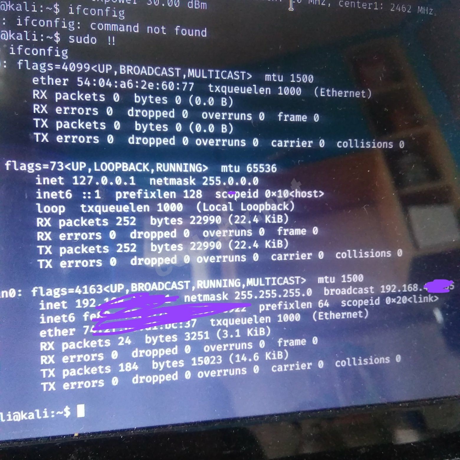

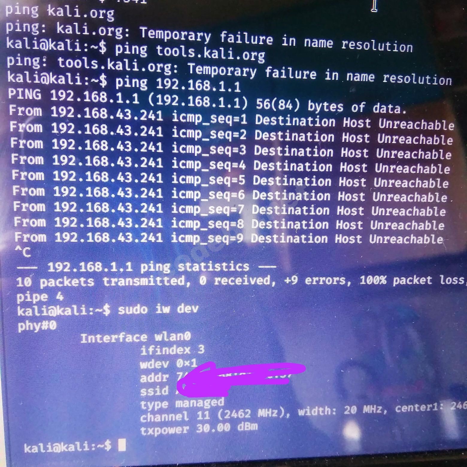

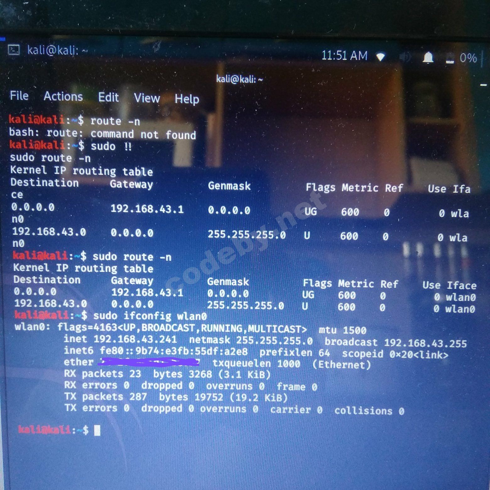

Похожая проблема, но вид сбоку:
С телефона раздаю инет по WiFi. В lubuntu подключается и выходит в инет. В kali - на этом же компьютере - подключается к WiFi, но НЕ выходит в инет.
Куда копать?

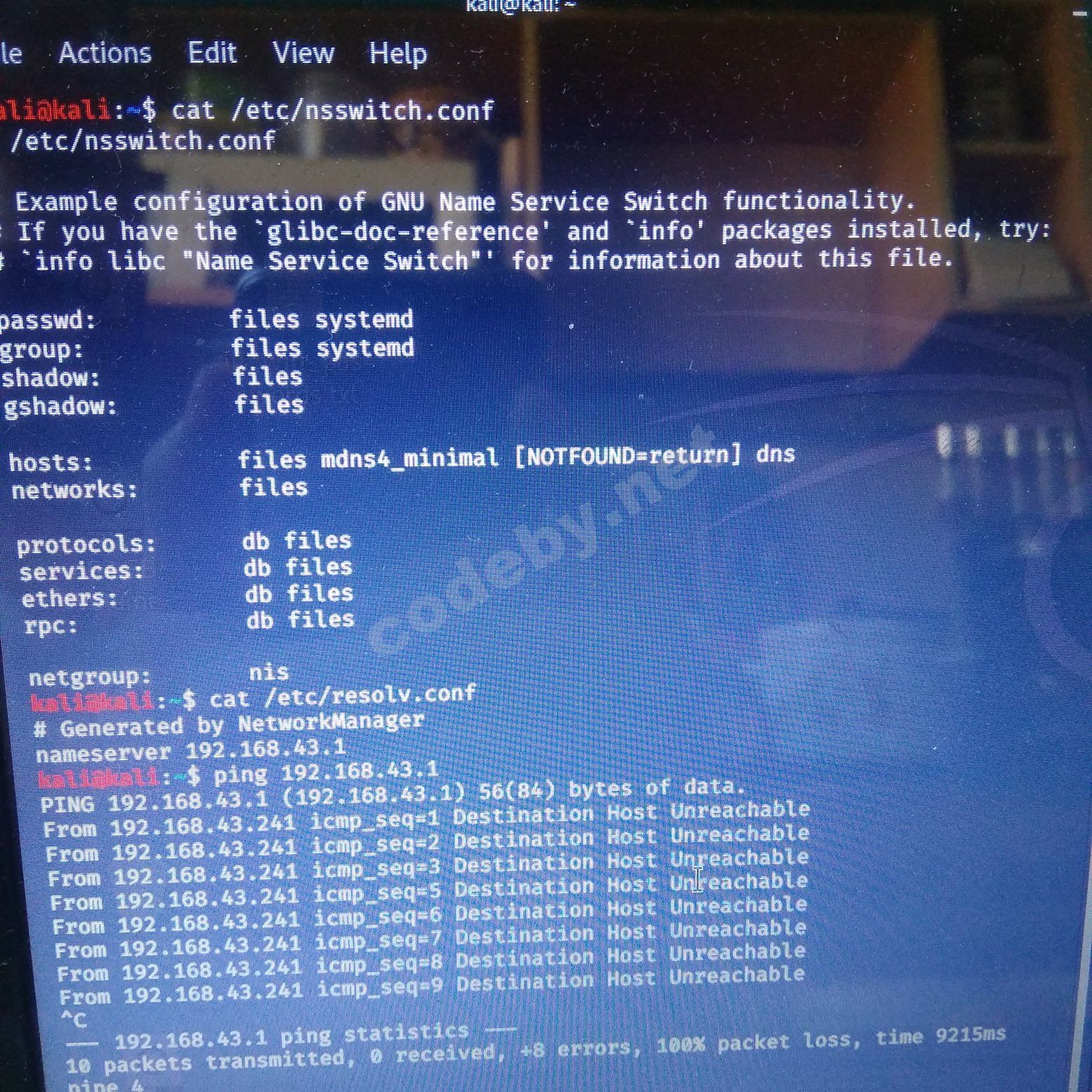

Какой смысл пинговать 192.168.1.1, если у тебя шлюз в 192.168.43.х (хз, зачем ты его скрыл)?
Судя по всему, у тебя имена не резолвятся. Проверь /etc/resolv.conf и /etc/nsswitch.conf
Спасибо за ответ!
Вот и что с этим не так? :-)
    495,1 КБ · Просмотры: 513
    717,8 КБ · Просмотры: 465
