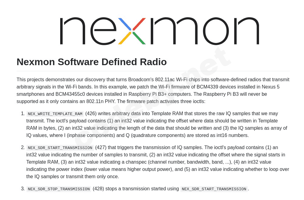

Nexmon SDR. Это кастомная прошивка чипсета Wi-Fi, которая может дать обладателю raspberry pi model B+ много интересного функционала
Чип Broadcom BCM43455c0 можно заставить передавать любой сигнал на частотах от 2,4 до 5 ГГц. BCM43455c0 используеться в Raspberry Pi 3B+ чем мы и будем пользоваться в своих целях (только эта модель поддерживает Nexmon-SDR, на всех остальных можно просто запустить обычный Nexmon)
Nexmon SDR надо использовать вместе с основным проектом Nexmon. Он представляет собой большой фреймворк для патчинга прошивки чипа Wi-Fi с целью возможностью перехвата пакетов и инжекта фреймов. Он, кстати, поддерживает гораздо большее количество устройств

Теперь установим Nexmon-SDR (работает только на 3 малинке модели B+)
Копируем репозиторий:
git clone https://github.com/seemoo-lab/nexmon.git
Перейдите в ранее клонированный каталог nexmon и запустите:
source setup_env.sh
Компилируем:
make
Переходим клонированый репозиторий и ищем в нем папку "utilities", нашли? Отлично пишите:
make
Опять переходим в главную директорию nexmon и ищем теперь папку "patches" в ней "bcm43455c0" а уже в ней "7_45_154"
В последней папке запускаем терминал и пишем:
git clone https://github.com/seemoo-lab/mobisys2018_nexmon_software_defined_radio.git
Войдите в созданный подкаталог mobisys2018_nexmon_software_defined_radio и запустите:
make
Скопируйте компилированый файл brcmfmac43455-sdio.bin на свой пи
