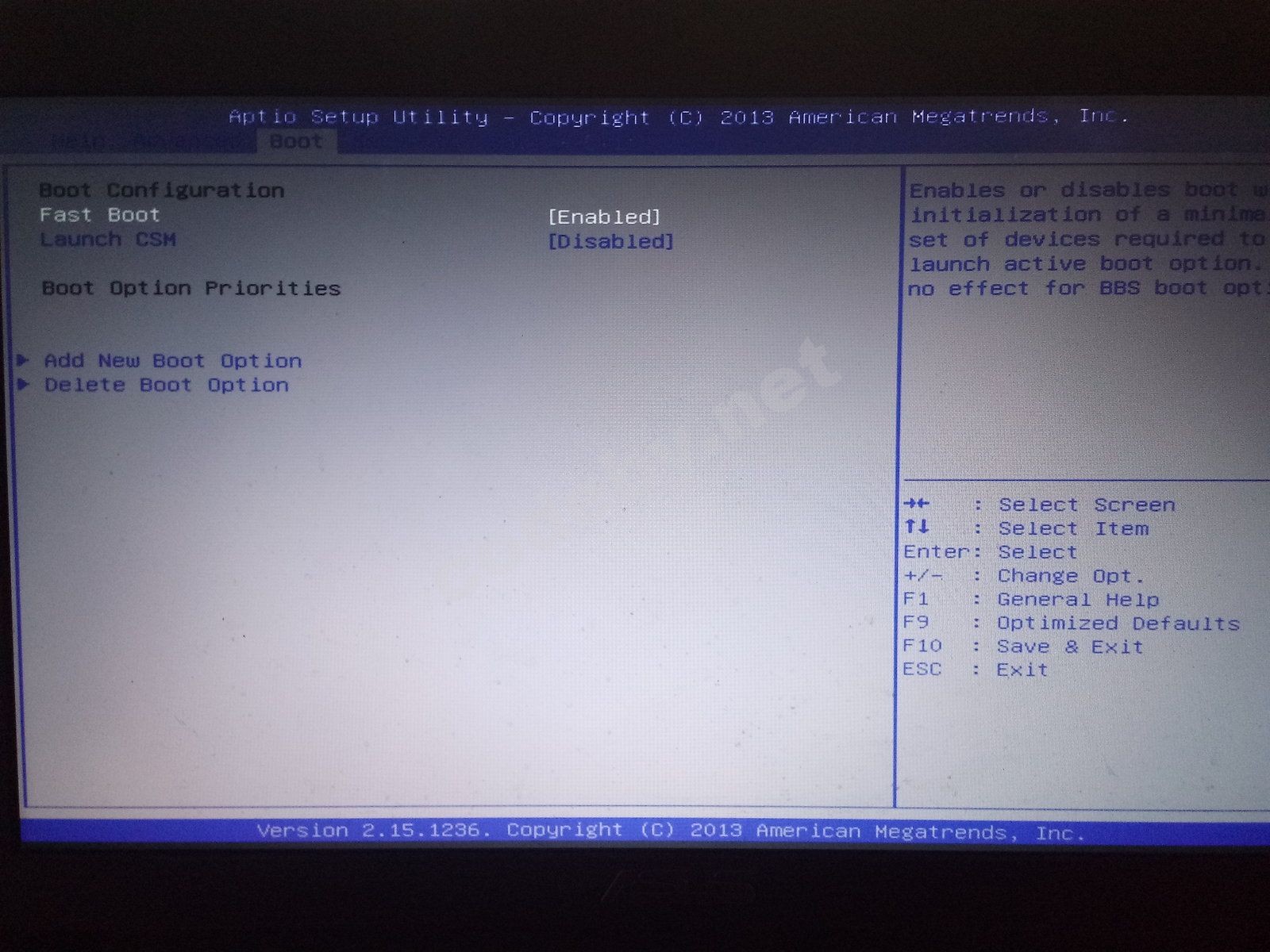

Смотри настройки bios, меню boot.
В поле First Boot выбери свой HDD\SSD.

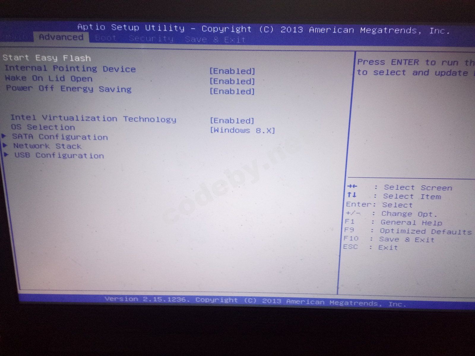

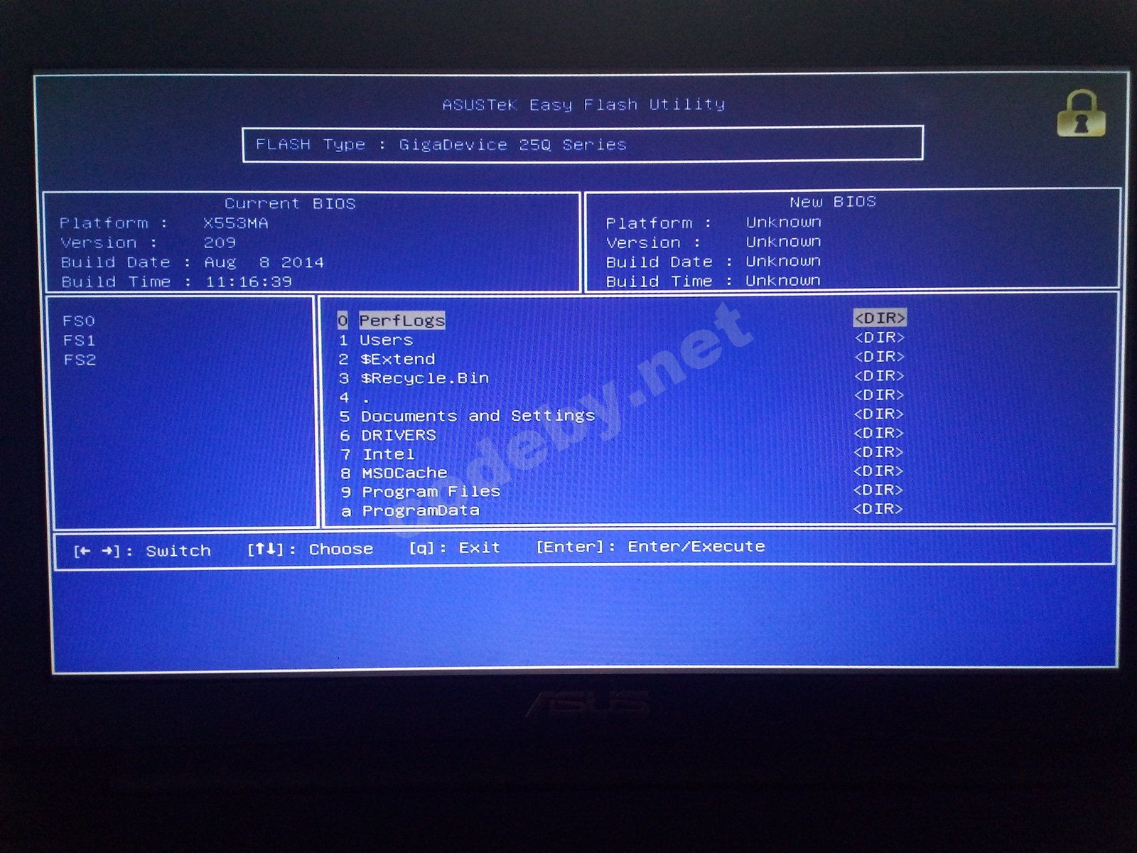

SSD нет. Да батерею снимал, она подключается к материнке. Но жесткий диск точно подключен, так как я на в кладке Advanced
нажимаю нa Start Easy Flash
и на FS1и FS2
есть папки с ЖД

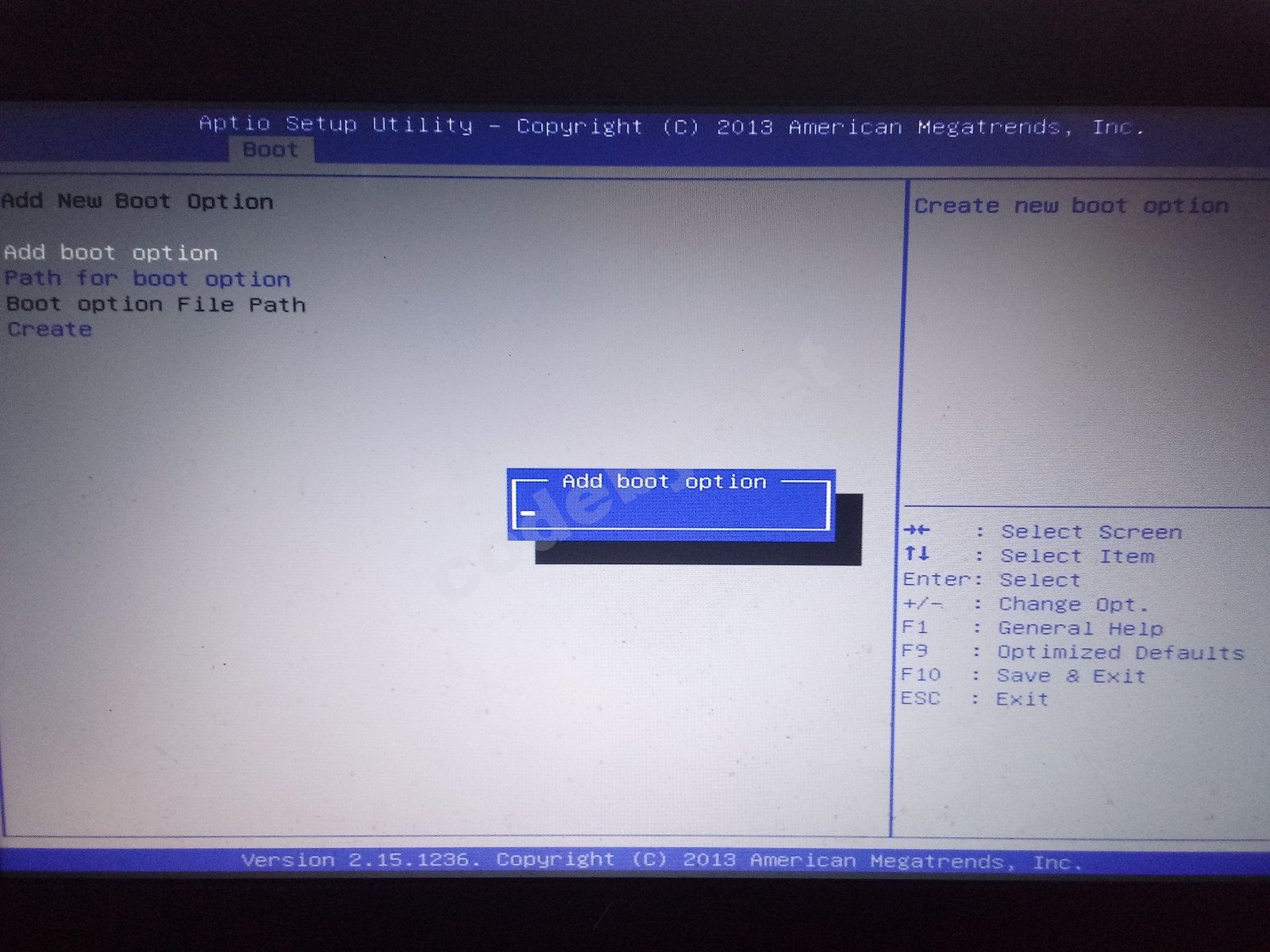

В boot выбери подменю add new boot option -> затем там свой диск, или загрузку с SSD\HDD
Man.
включи в boot опцию Launch CSM
