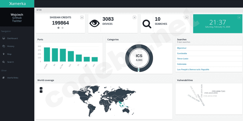

Прежде чем перейти к конкретным критическим находкам по инфраструктуре, давайте посмотрим на статистику об открытых устройствах в регионе Юго-Восточной Азии. На Kamerka у нас есть общая панель инструментов, которая представлена ниже.
Панель инструментов Kamerka для Юго-Восточной Азии

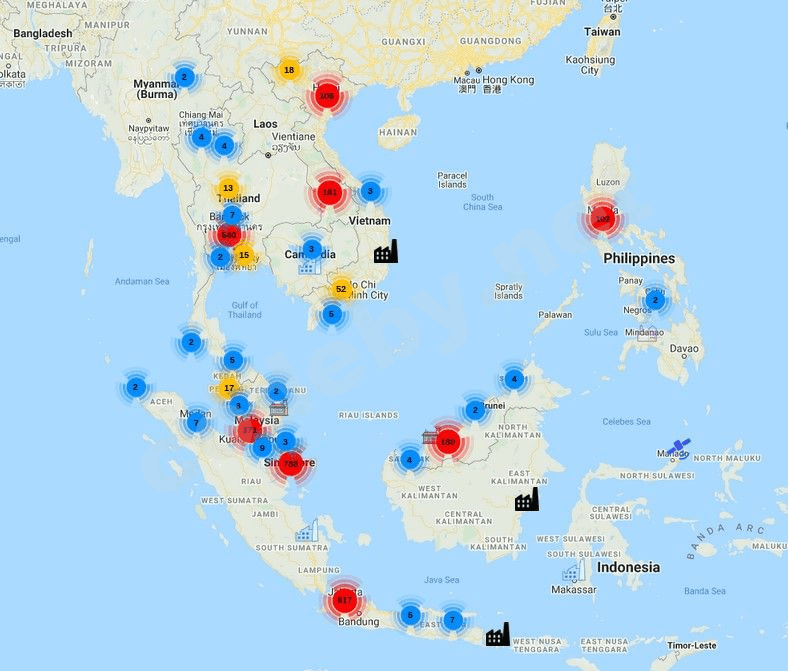

Он также поддерживает карту для каждого поиска на всех устройствах. На карте представлены устройства в Юго-Восточной Азии.
Карта Системы Промышленного Контроля для Юго-Восточной Азии

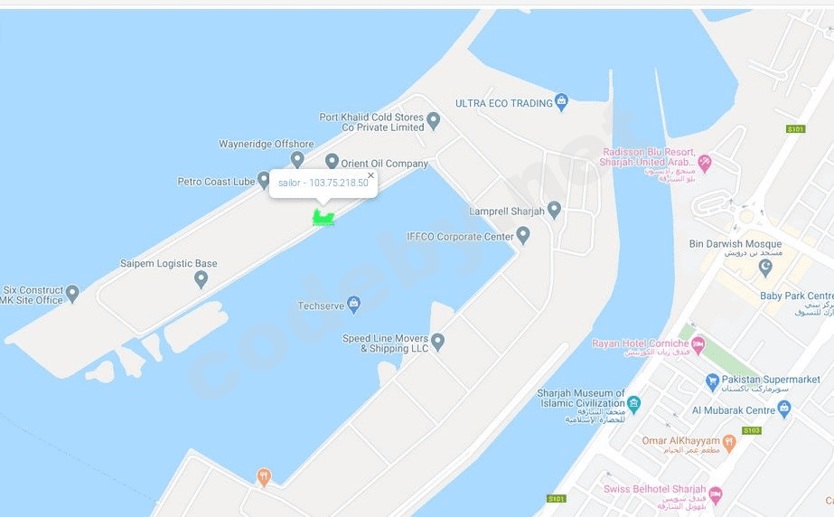

Кроме того, во время исследования были перемещенны 3 системы SAILOR 900 VSAT, и корабли были расположены в Персидском заливе, Оманском заливе и один стоял в порту в Шардже, Объединенные Арабские Эмираты. Чтобы найти системы VSAT, Kamerka не собирает геолокации IP, а берет точные координаты из открытой панели управления VSAT и помещает ее в карту.
Корабль, припаркованный в Шардже (ОАЭ)

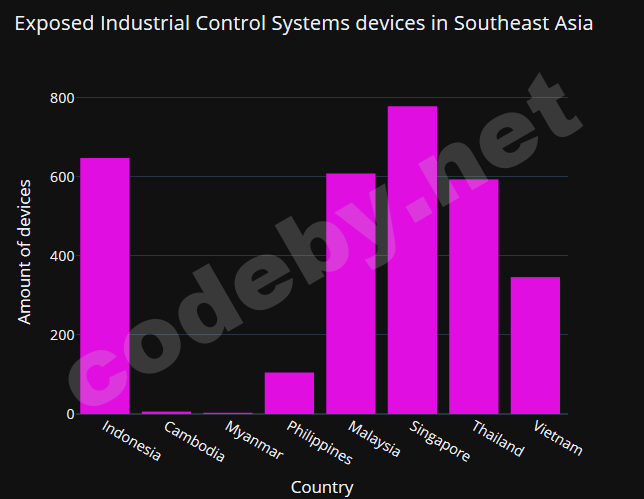

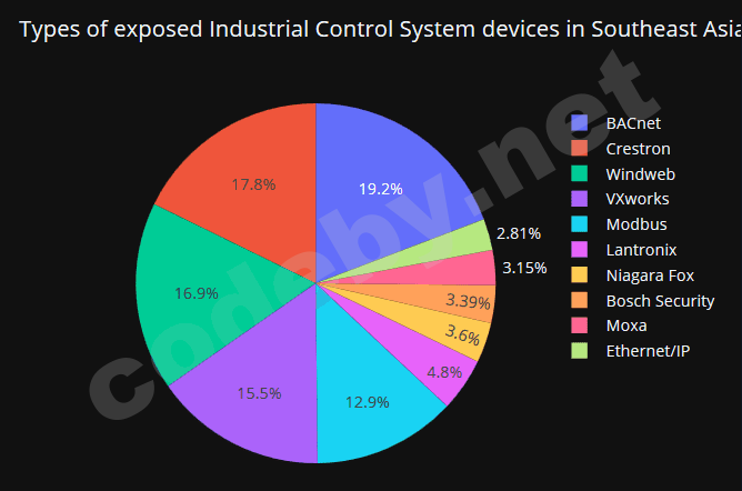

Я взял 10 крупнейших стран в Юго-Восточной Азии и обнаружил 3083 незащищенных устройства промышленной системы управления. На диаграмме ниже представлены отношения между странами и количеством устройств.
Я пропустил Тимор-Лешти и Лаоса из-за полного отсутствия устройств. Сингапур расположен на первом месте, но я встречал много honeypot'ов.
Следующая диаграмма показывает процент типов и поставщиков, используемых в ICS в Юго-Восточной Азии.
BACnet является самым популярным и работает почти на 1/4 всех устройств. Windweb (третье место) используется многими встроенными системами, такими же, как VxWorks. В этом регионе подвержены 82 системы безопасности Bosch, которые уязвимы для RCE. Полный список запросов и устройств на Kamerka доступен здесь.

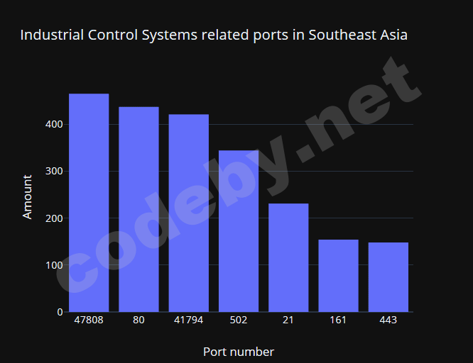

Наиболее используемые порты ICS
Разные устройства Lantronix прослушивают на 161 порту, но это также на графике из-за Сингапурских honeypot'ов. Один из примеров такого honeypot олицетворяет устройство Simatic на порту 161.
68.183.228.248
Статистика необходима, если кто-то задумывается о развитии эксплуатации в целях массовой использования в конкретной стране. Если одна страна нацелена на Индонезию, где Crestron является наиболее распространенным устройством, разумно будет приложить максимум усилий и денег для поиска уязвимостей в этом конкретном устройстве/поставщике.

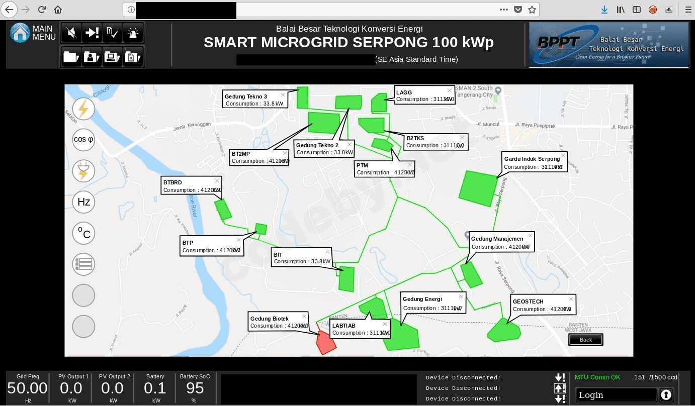

Взяв карту, статистику и информацию о каждом хосте, мы можем начать копать. На самом деле, с такой необьятной точкой зрения можно получить много интересных данных.
Некоторые устройства могут фактически работать в критической инфраструктуре, но с точки зрения OSINT ничто не указывает на такой вывод: нет точной информации WHOIS, нет имени хоста или отсутствует какой-либо индикатор в панели входа в систему.

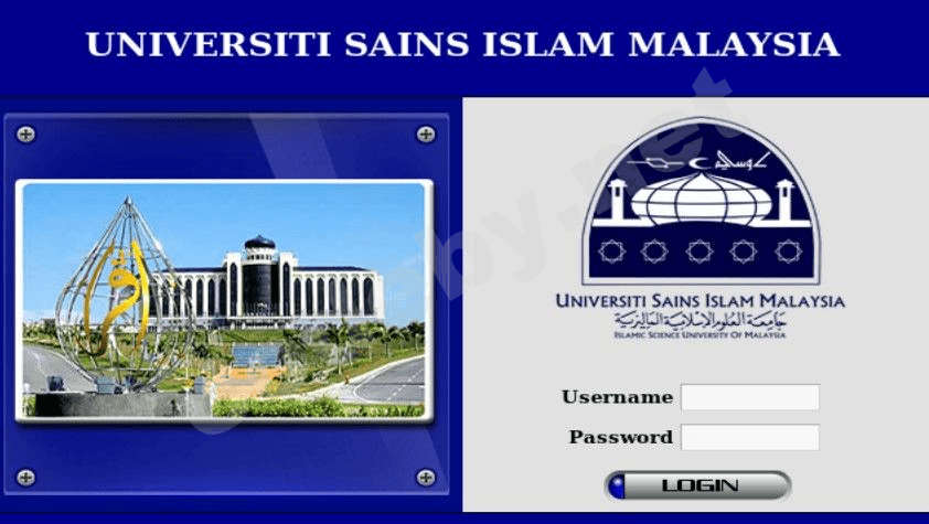

С другой стороны, многие панели содержат информацию, полезную для определения местоположения устройства, во многих случаях это имя объекта или физический адрес.
Первая станция принадлежит университету Sains Islan в Малайзии и вторая - торговому центру Mega Bagna в Таиланде.

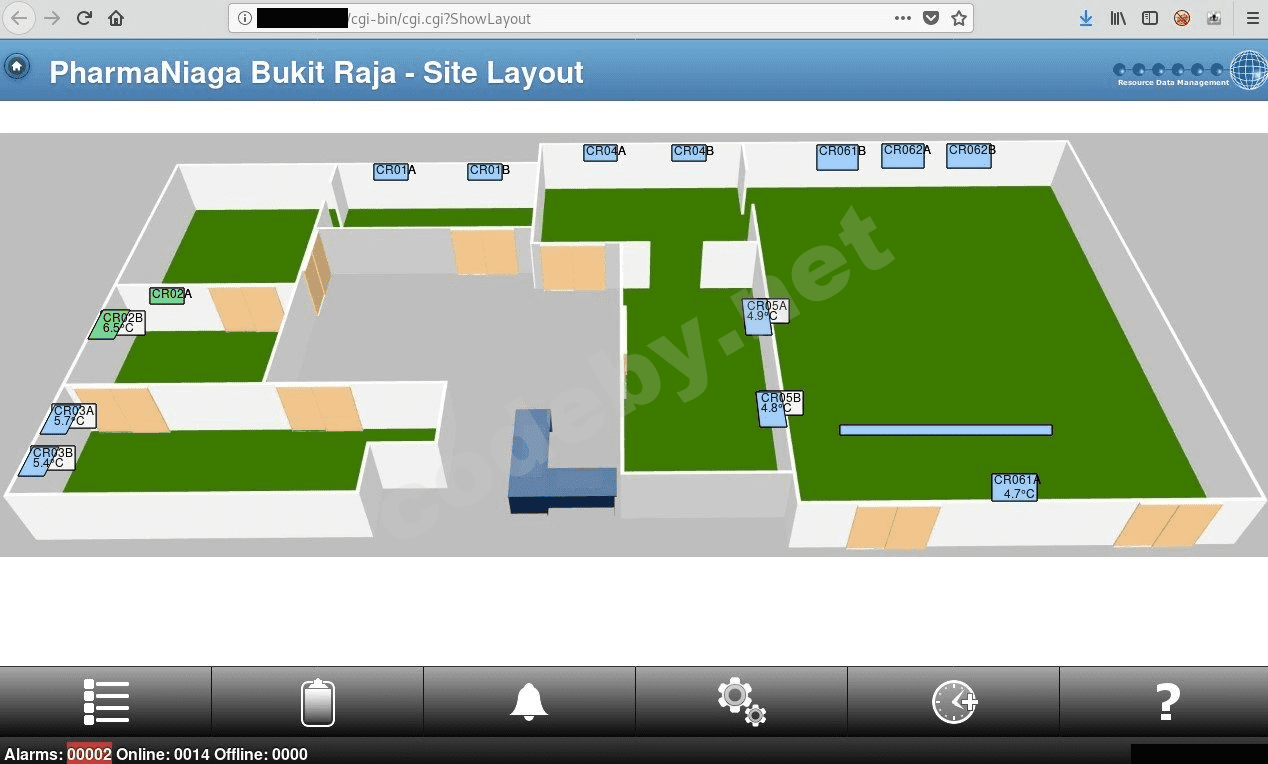

И есть третий тип уязвимого устройства, придосталяющая доступ к информации, и которая не должна быть раскрыта. Много устройств стоят за аутентификацией и позволяют только считывать данные, но это поток информации с точки зрения получения внутренних знаний о потенциальной цели - организации или помещения. Чтобы получить полный доступ, ничто не остановит злоумышленников от использования существующих уязвимостей или попыток взлома пароля.
Вышеуказанная панель управления отвечает за работу в аптеке в Малайзии и раскрывает информацию об отоплении, вентиляции, кондиционировании, охлаждении (HVACR) и системе управления зданием (BMS) в целом.

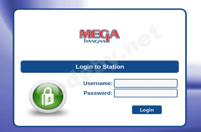

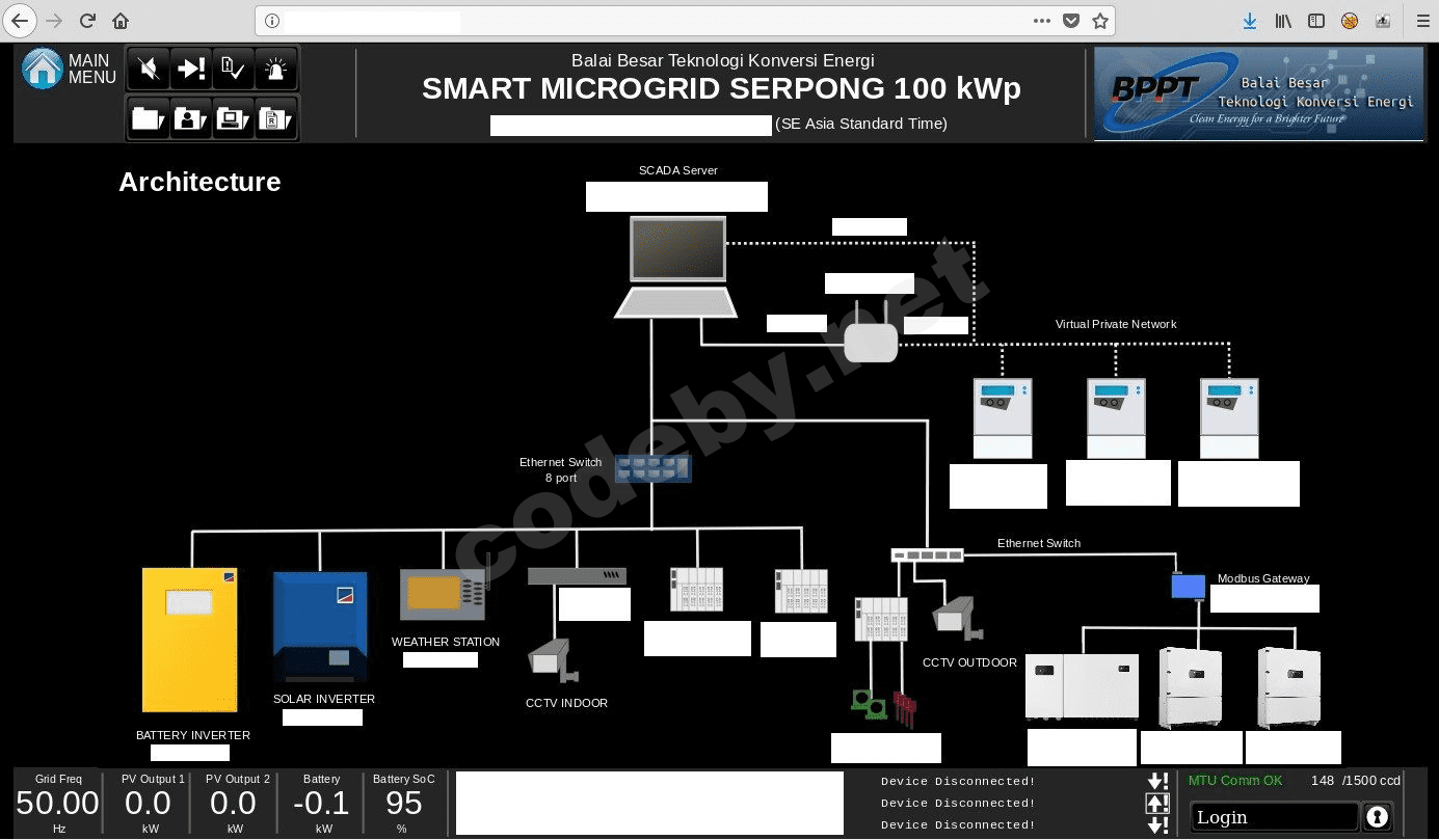

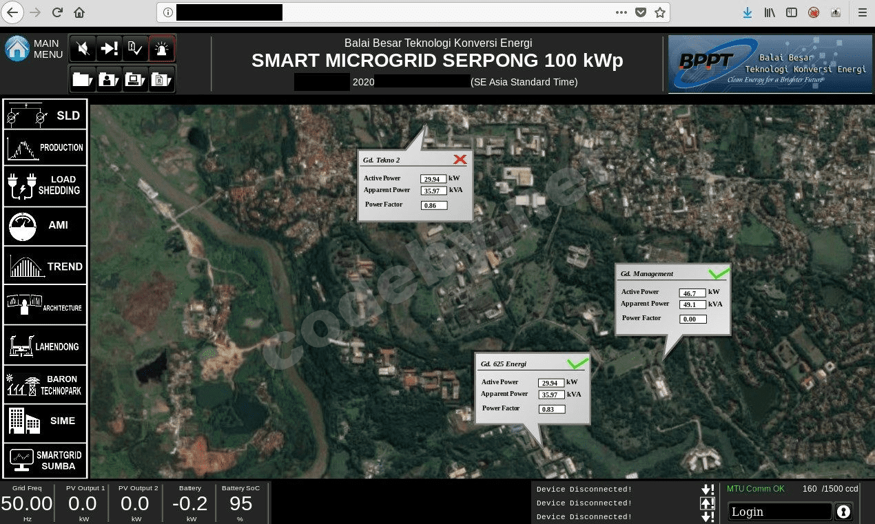

Поэтому сейчас мы ищем все, что может работать в одном из 16 секторов, упомянутых ранее. Это может быть устройство на электростанции, станции очистки сточных вод, больнице, лаборатории или исследовательском центре. Это огромная сфера с множеством творческих возможностей для получения информации и поиска потенциальной точки входа или целевого персонала.
Индикатор на панелях входа в систему, показанный выше, является лишь одним из примеров возможного устройства геолокации и его построения. Kamerka извлекает эти показатели из:
- Niagara Fox - название станции,
- NMEA - точные координаты,
- Корабли - точные координаты,
- Танки - физический адрес,
- BACnet - название проектов
Вы можете найти дополнительные индикаторы в имени хоста, сертификатах, пользователях, адресах электронной почты, информации WHOIS или в самом устройстве.

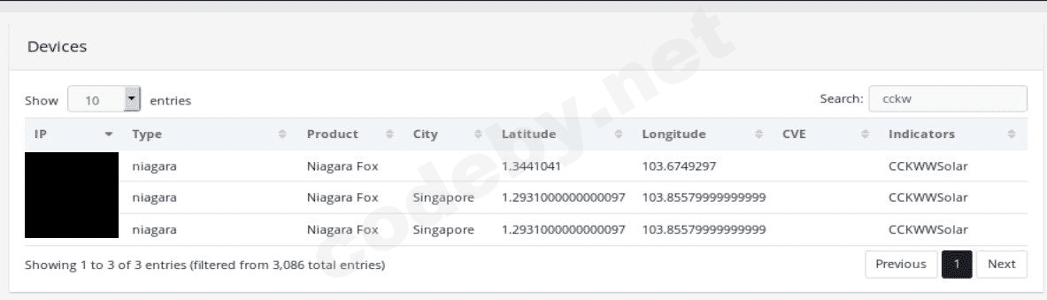

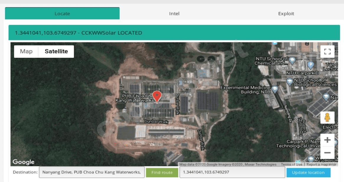

Kamerka нашла 3 IP-адреса в Сингапуре с незащищенным портом 1911 и «CCKWWSolar» в названии их станции.
Я узнал много нового о различных инфраструктурах в Азии благодаря расшифровке многих аббревиатур и поиску их значений, которые для меня до этого были неизвестны. Оказалось, что CCKWW означает Choa Chu Kang WaterWorks, звучит достаточно интересно, поэтому я решил исследовать это подробнее. Первое, что нужно сделать, это определить местонахождение объекта. Kamerka помогает в этом: переключитесь на вкладку Locate и впишите объект в поисковой форме Google maps, нажмите зеленую кнопку, чтобы нарисовать маршрут, получите координаты и введите их в поле "Обновить местоположение".

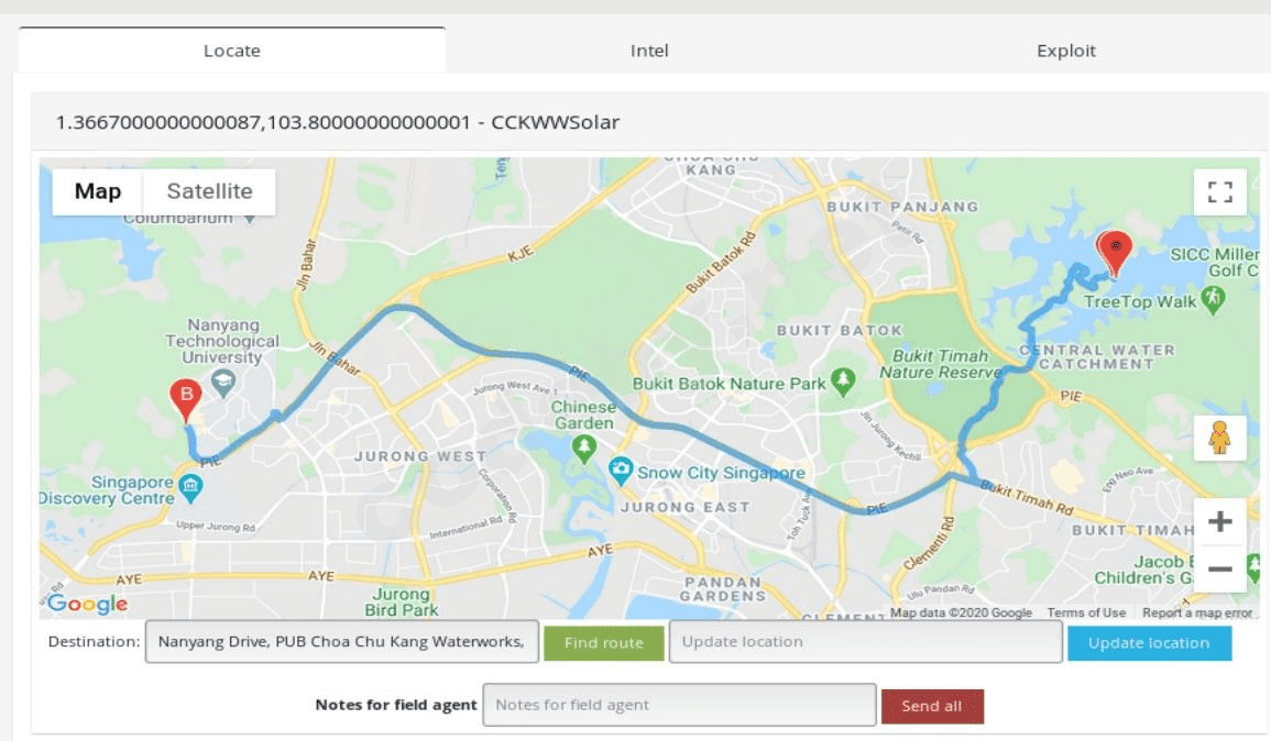

Затем нажмите на синюю кнопку. После этого некоторые вкладки станут зелеными, что означает, что устройство было найдено. Вы можете посмотреть поближе, увеличив масштаб и переключившись на вид со спутника.
Всегда следует полагаться и на ручные исследования, находя любую возможную информацию и фотографию об объекте. Это может быть связано с финансированием, членами правления, планами зданий или фотографиями, на которых изображена внутренняя инфраструктура, например, комнаты или серверы.

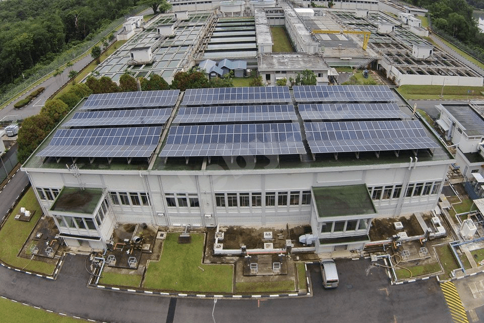

На спутниковых фотографиях видны многие солнечные батареи, а три IP-адреса, связанные с солнечной инфраструктурой, напрямую доступны через Интернет.
Статья на straitstimes.com указывает на установку более чем 3300 солнечных панелей в водопроводной станции Choa Chu Kang состоянием на 25 июня 2015.
Choa Chu Kang Waterworks now powered in part by solar energy
SINGAPORE - National water agency PUB's Choa Chu Kang Waterworks is now run partially by solar energy, after the installation of more than 3,300 solar panels. Read more at straitstimes.com. Read more at straitstimes.com.
Чтобы увидеть, где были добавлены солнечные панели, и как был восстановлен объект, мы можем использовать спутниковые снимки планетарной лаборатории. Ниже приведено сравнение, показывающее изменения с 2015 года.
Мы можем четко увидеть, где были установлены солнечные панели, и что злоумышленник может поставить под угрозу.

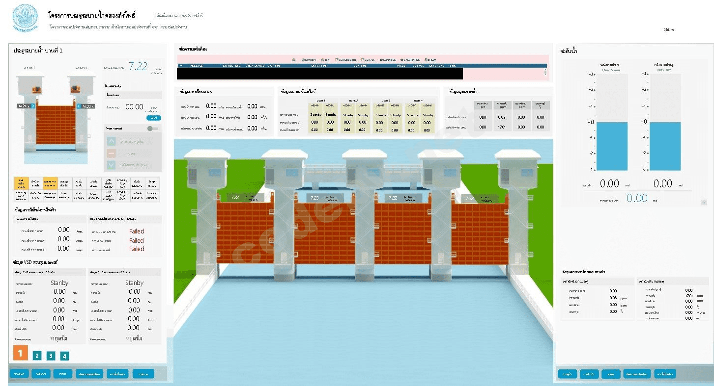

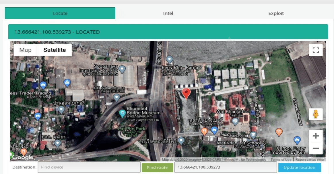

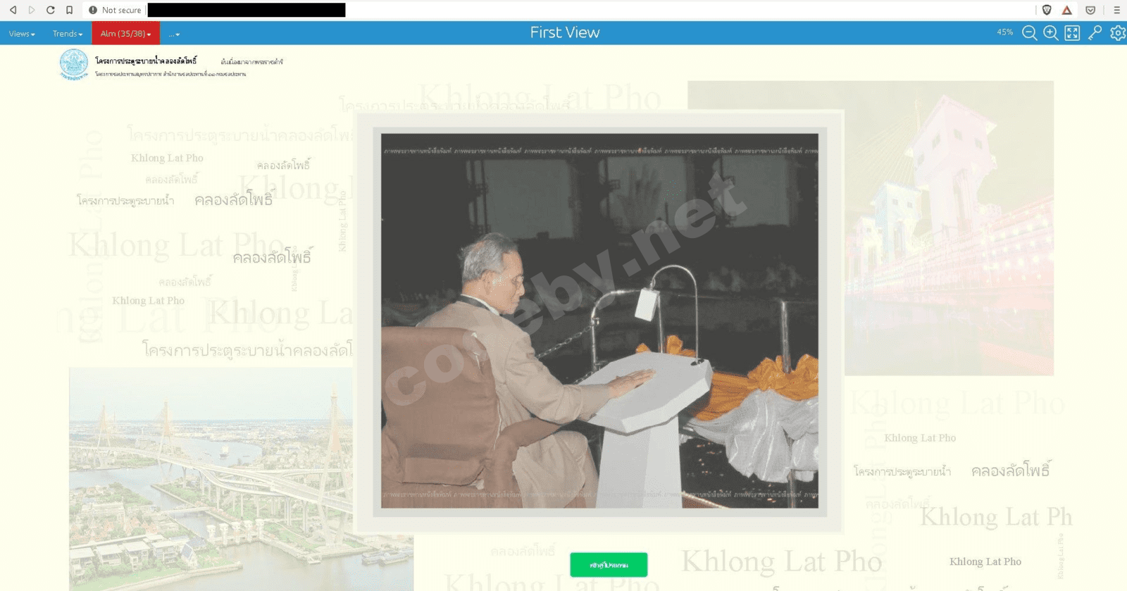

Royal Irrigation Department - Lat Pho Canal (Королевский ирригационный департамент - Лат Фо Канал)

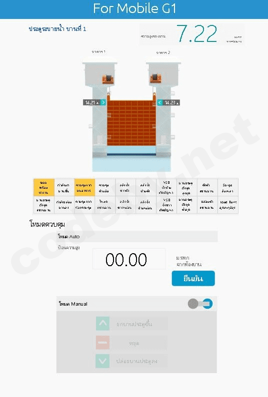

mySCADA предлагает интеллектуальные визуализации, которые помогают контролировать и оптимизировать производство. mySCADA дает возможность управлять из любого места и в любое время.
По умолчанию Niagara Fox раскрывает много информации, но в основном это касается устройства, то есть модели, поставщика, операционной системы или версии виртуальной машины. Панели продукта mySCADA отображают больше, чем обязаны, если не настроены должным образом. Пользователи, не прошедшие аутентификацию, могут взглянуть на информацию обо всей инфраструктуре, используемой приложением. Одним из примеров может служить Lat Pho Canal, управляемый Королевским департаментом ирригации в Таиланде.
Как видите, приложение mySCADA поддерживает плотины на одной из рек Таиланда, раскрывая при этом много интересной информации. Во-первых, у нас есть графический интерфейс, включающий изображение плотин, данные и графики.
Он также предоставляет доступ к каждой плотине и возможность управления для аутентифицированных пользователей. Для людей, знающих архитектуру конкретной инфраструктуры и операционное программное обеспечение, легко взять на себя полное управление и причинить ущерб или собрать шпионскую информацию, такую как состояние устройства или аварийные сигналы.
Как всегда, ручное исследование необходимо для того чтобы подтвердить расположение места, собрать больше деталей и оценить потенциальный ущерб, который может быть нанесен обществу.
https://tourismproduct.tourismthailand.org/file/ebook/302/mobile/index.html#p=94
Описание подходит для изображения плотин из приложения mySCADA, и теперь мы также знаем больше об использовании инфраструктуры. Наверняка это считается критически важной инфраструктурой и может использоваться для выработки электроэнергии. Следующим шагом в кибератаке будет сбор как можно большего количества информации о персонале. В верхнем левом углу приложения mySCADA находится логотип Королевского ирригационного департамента.

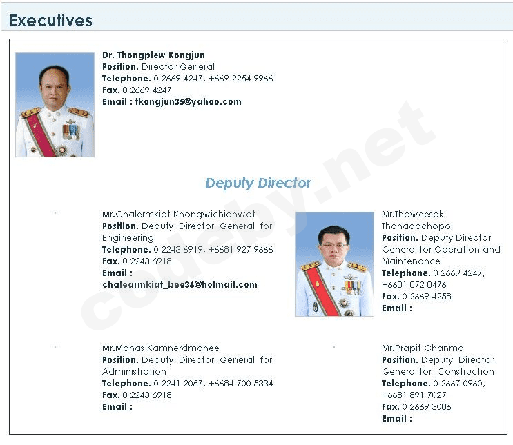

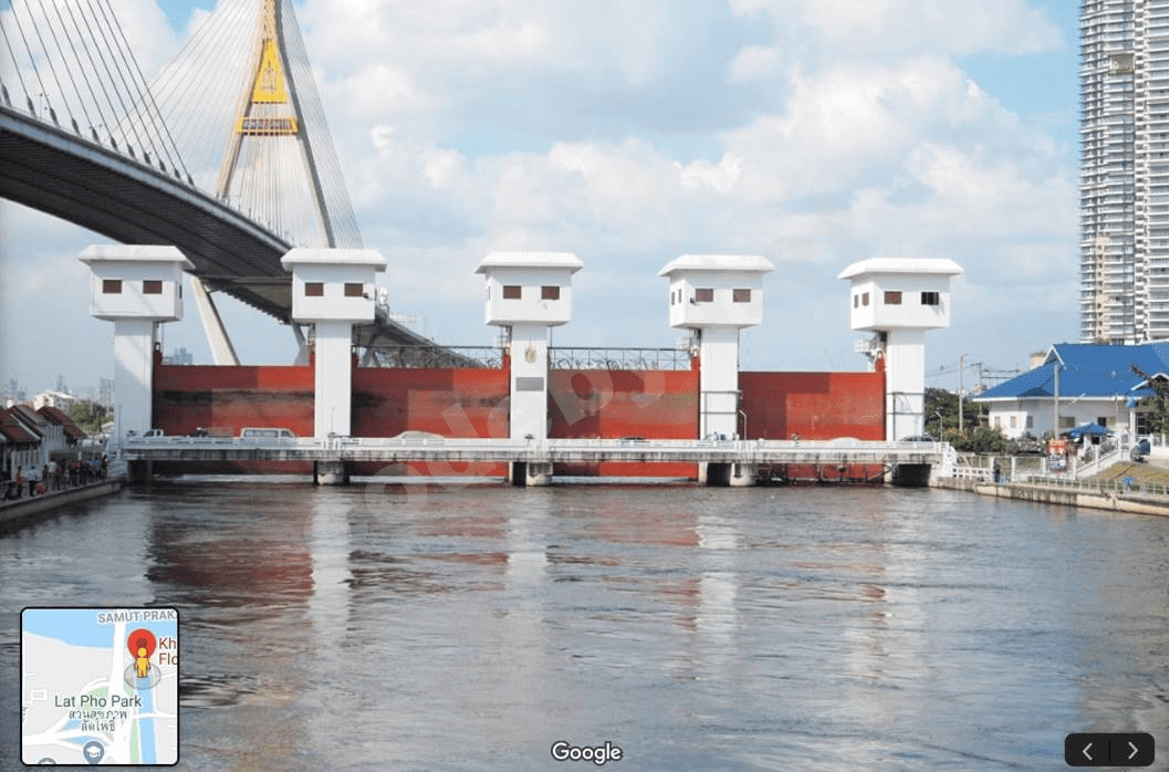

На официальном правительственном веб-сайте мы можем узнать, что руководители все еще используют домены Yahoo и Hotmail для управления. Проверка дампов паролей для этих конкретных писем и использование их для «повышения привилегий» звучит как первое, что приходит в голову злоумышленнику.
Мы не забываем обновить местоположение в Kamerka и проверить, как оно выглядит в Google Images / Maps.

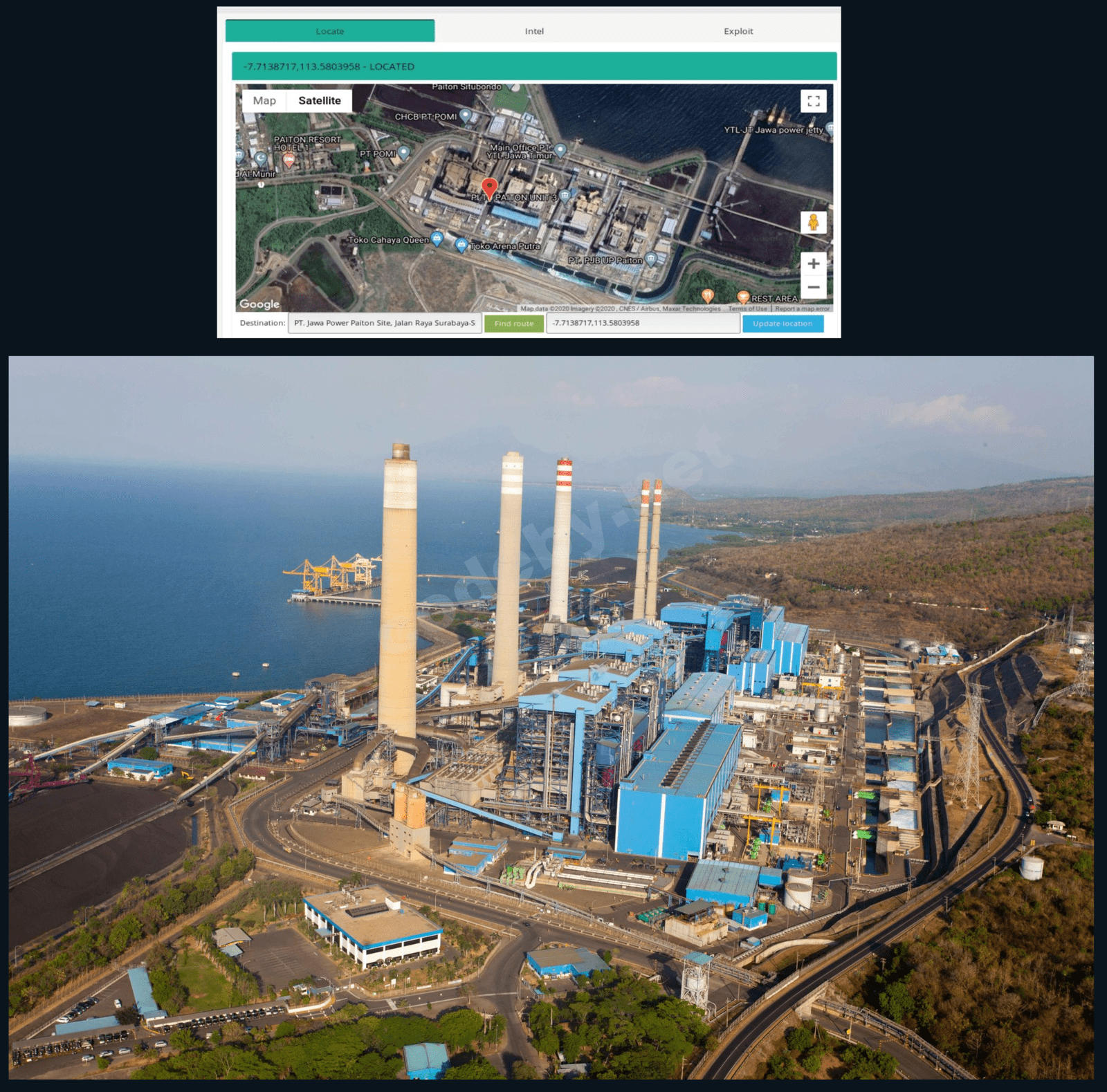

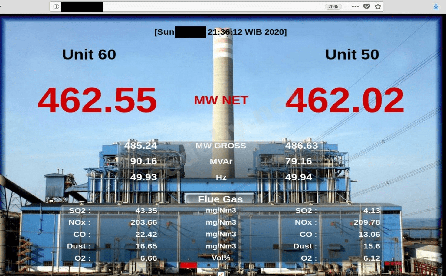

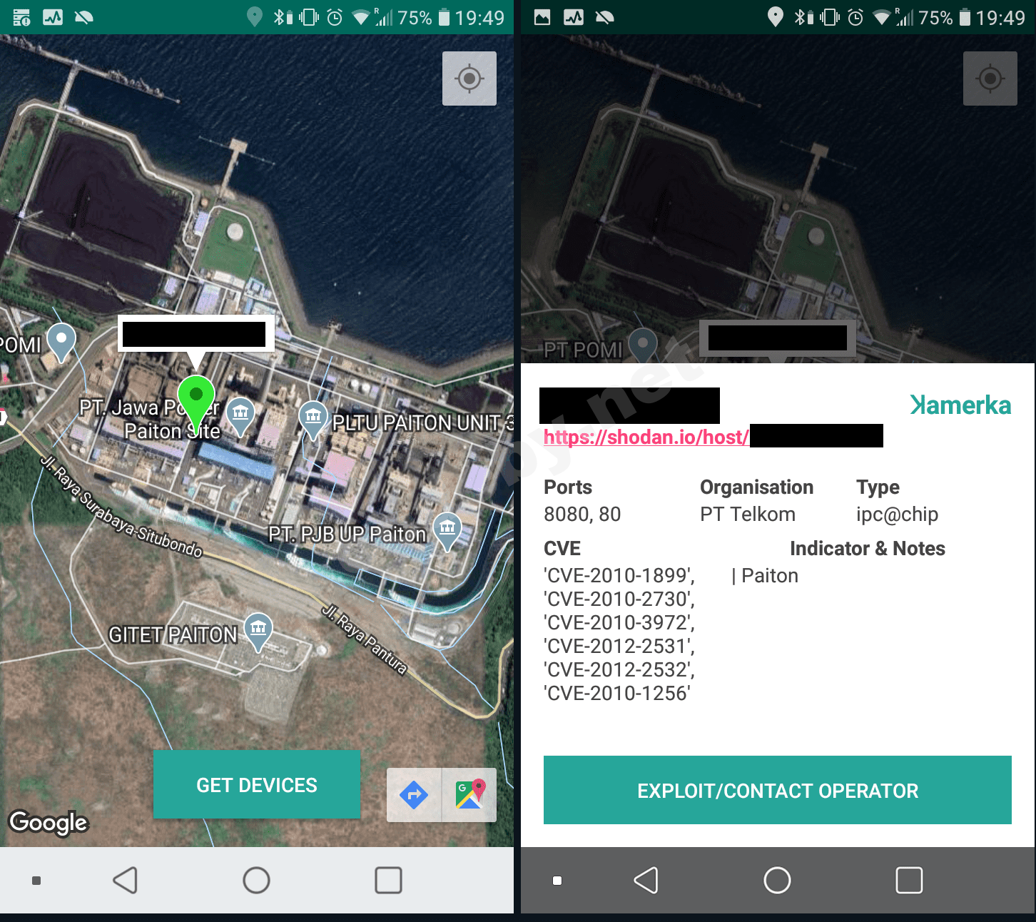

Электростанция Paiton Power Station - PT. Jawa Power
Эти находки не сложны, но я изложил их здесь, потому что это самая большая энергетическая электростанция с открытыми устройствами, которые я нашел.
Обширный комплекс имеет максимальную генерирующую мощность 4710 мегаватт. Это самая большая электростанция в Индонезии и 10-я по величине угольная электростанция в мире.

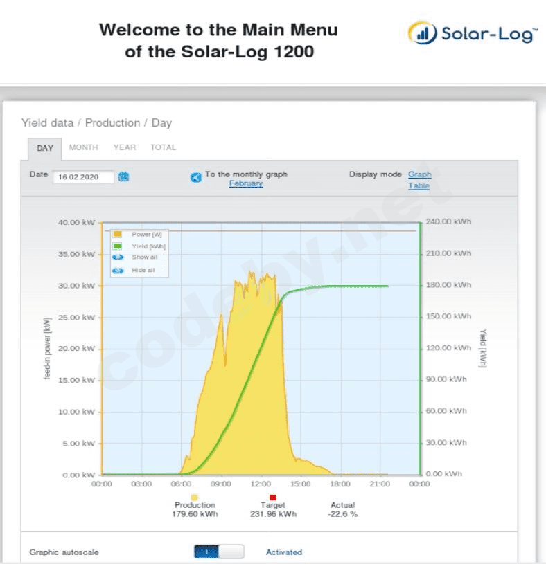

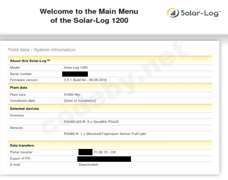

Это HTML-сайт с встроенным JAR-файлом, возможно, для удаленного подключения, но он не был доступен во время исследования.
Кроме того, еще один открытый порт на этой же машине показывает устройство Solar-Log 1200.
Он дает внутренний взгляд на статистику, финансы, используемую прошивку или детали инвертора.

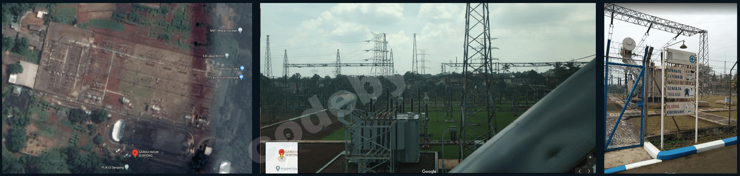

Нам необходимо обновить местоположение на Kamerka.
Ниже на фотографии представлено абсолютно точное место, где была сделана фотография с сайта. Это было перед первым синим зданием, на заднем плане - два небольших блока и одна большая дымоходная труба.

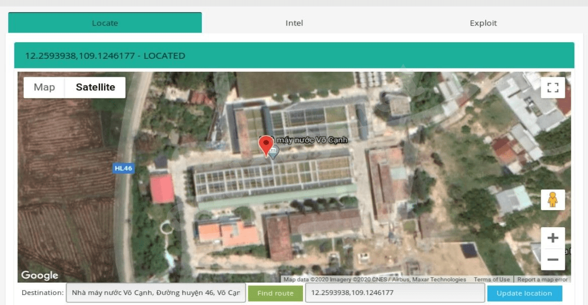

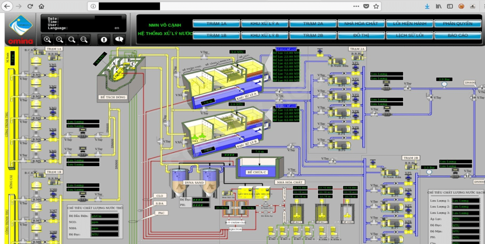

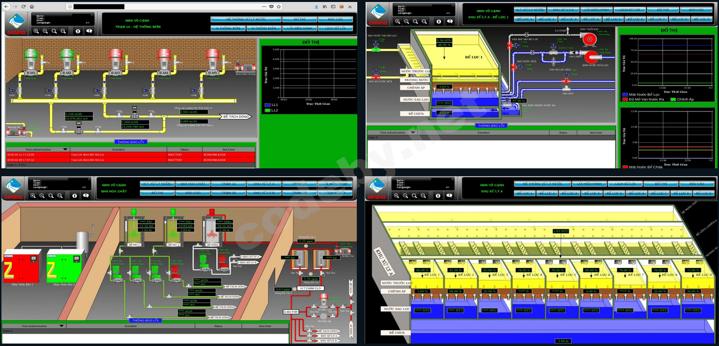

Система очистки воды - Võ Cạnh

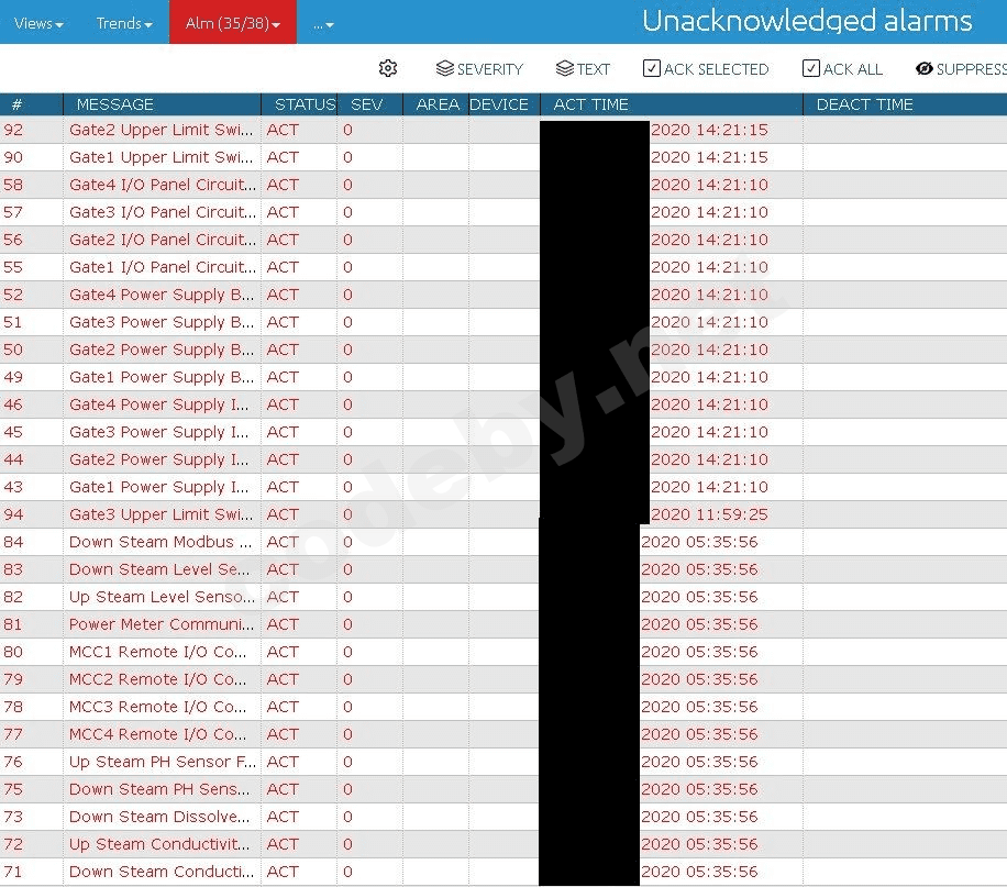

Портал Atvise® обеспечивает безопасный доступ к децентрализованным распределенным установкам и процессам через Интернет (частное облако).
Водный сектор является еще одним в критической инфраструктуре и отвечает за фильтрацию и улучшение воды. На следующем этапе он распространяется для питьевого, ирригационного или промышленного водоснабжения. Нет сомнений в том, что нарушение процесса такой установки приведет к приостановке его эксплуатации и снабжения.

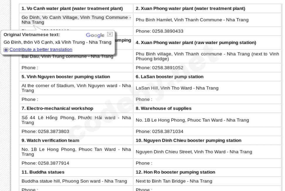

В этом случае портал Atvise не был должным образом защищен и дает доступ к каждой насосной станции, зонам обработки, блокам или хранилищам химикатов.
Определенно слишком много информации раскрыто, злоумышленник может получить представление о процессах, системах или устройствах, используемых на предприятии.
Владельцем инфраструктуры является Khawassco, которая работает во Вьетнаме и предоставляет следующие услуги:
GIỚI THIỆU
- Производить и поставлять чистую воду.
- Обследование, проектирование очаговых работ и системы водоснабжения и водоотведения.
- Строительство и монтаж очаговых работ и дренажной сети.
- Консультирование, проверка проекта сети и работ водопроводной и дренажной насосной станции
- Управление и развитие городской дренажной системы Нячанга.
- Настройка инвестиционных проектов водопроводных и дренажных работ.
- Сбор резервуаров (септиков) для домашних хозяйств.
- Надзор за строительством водопроводно-канализационных работ класса 2.
- Тестирование счетчиков воды от 15мм - 50мм.
С их официального сайта мы можем подтвердить, что система очистки воды в Вых Кун принадлежит им.
Google Translate
В Интернете не так много информации об этом заводе, я нашел одну фотографию с 2016 года и соответствующую статью

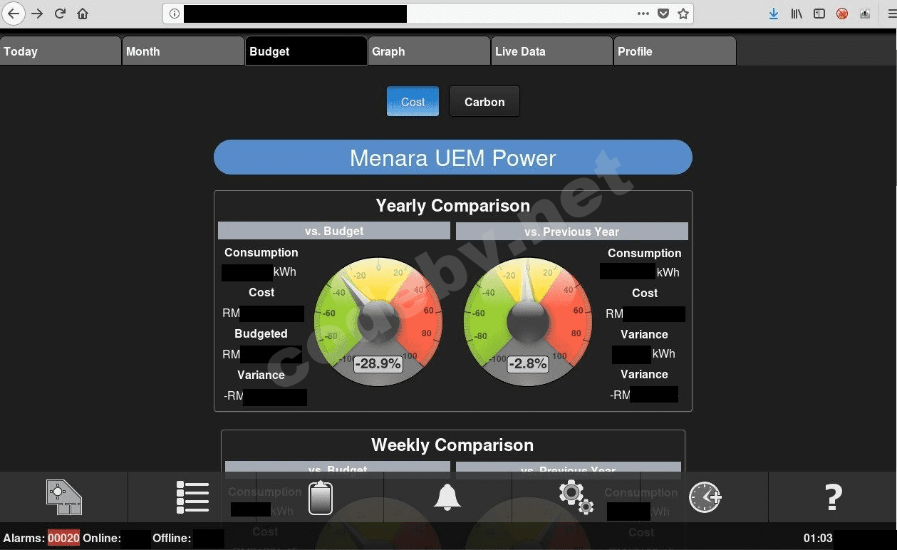

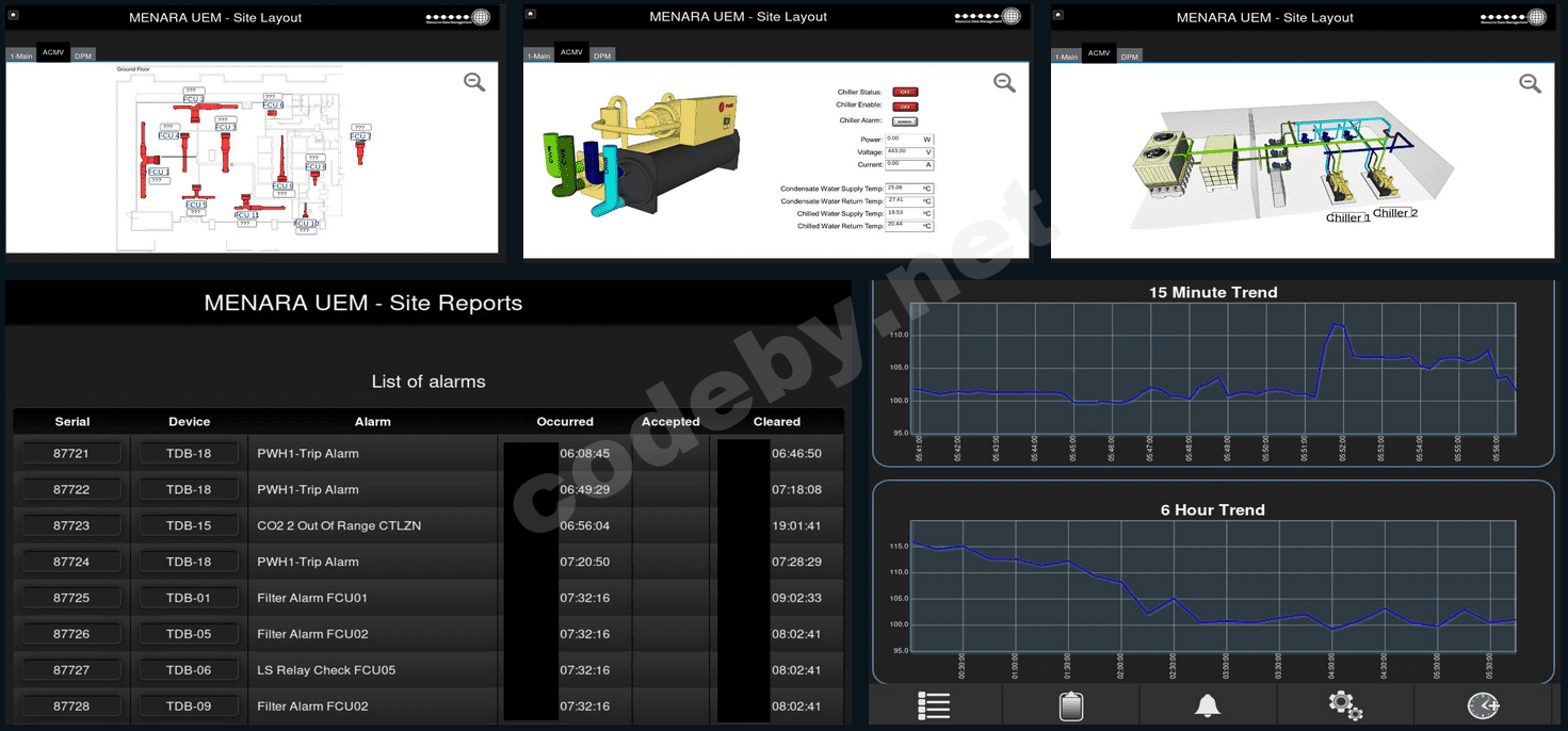

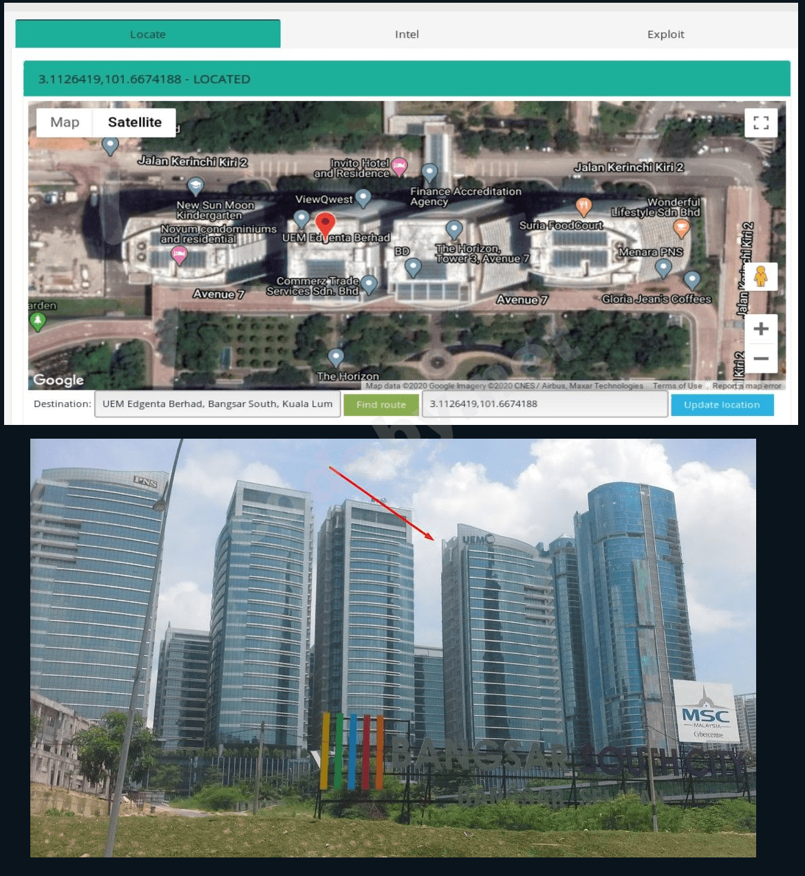

UEM Edgenta Berhad - Менара UEM Tower

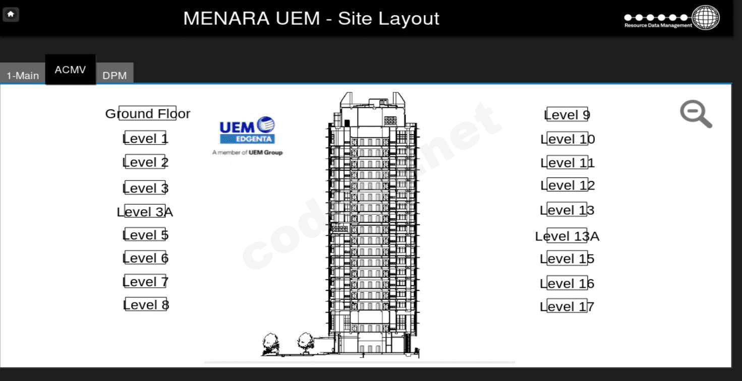

Интуитивный контроллер TDB может использоваться в различных приложениях, например, HVAC, BMS, охлаждении, освещении и энергопотреблении, для обеспечения мониторинга и / или управления.
Обычно можно найти открытые рабочие станции умного дома или здания, но я впервые обнаружил, что здание такого размера. Любой может получить доступ к разнообразной информации о строительстве - энергии, отоплении, вентиляторах или освещении. Включает в себя потребление данных в реальном времени, статистику, графики или наиболее интересные финансы и бюджет.
Приложение также раскрывает детали каждого устройства и план каждого этажа. Оно очень полезно в случае физического проникновения.
Здание принадлежит группе UEM и расположено в Куала-Лумпуре, Малайзия.
На скриншоте видно, что здание имеет 17 этажей. Мы можем получить фотографию и сравнить ее с реальным видом.
Национальная лаборатория технологии преобразования энергии
B2TKE-BPPT (Balai Besar Teknologi Konversi Energi) стремится играть важную роль в содействии росту энергетической промышленности и внедрению эффективных, надежных и экологически чистых энергетических технологий для решения национальных энергетических проблем.

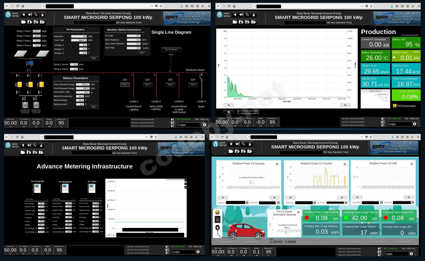

Один из серверов, принадлежащий B2TKE, выставляет панель управления для Smart Microgrid, поддерживающую большой регион - 15 зданий, зарядные станции и многое другое. По умолчанию отображается карта и детали о потреблении энергии или активной мощности. Существует множество различных сохраненных представлений, которые полезны для сбора сведений о компании и физических устройствах - их местонахождении и использовании. Кроме того, в нем раскрываются подробные сведения об использовании энергии в реальном времени, а также сведения о многих устройствах, связанных с инфраструктурой.
Если этого недостаточно, он раскрывает внутреннюю сетевую инфраструктуру, которая как святой Грааль в мире разведки.
Он содержит схему, типы устройств и внутренние IP-адреса. Имея эту информацию, можно свободно перемещаться по сети BPTT. Есть пара устройств, которые явно используются в солнечной технологии, но диаграмма показывает также адреса виртуальных частных сетей или камер видеонаблюдения.
Я начал копать глубже и сделал карту с открытой панели.
в Google Maps
Здания, которые являются частью инфраструктуры и экспонируются в микросети, относятся к:
- Биотехнологиям
- Научно-исследовательские институты
- Государственные учреждения
- Зарядные станции
- Электрическая подстанция
На мой взгляд, самым хрупким объектом является электрическая подстанция, расположенная в правой части скриншота карт Google.
Выход на поле
Для достижения полной кибер-физической безопасности необходимо учитывать множество факторов. Чтобы проверить это, нам не нужно выходить на улицу, все может быть сделано перед компьютером, например, сканирование, разведка или попытки фишинга. Red teams используют разные тактики для проверки физической безопасности зданий, я никогда не слышал о какой-либо возможной физической красной команде для критически важной инфраструктуры, однако я хочу сказать, что вы должны выйти, чтобы проверить фактическое здание.
Для этого я создал Kamerka Mobile, который работает на Android и использует Pastebin в качестве хранилища данных. Вы можете отправить координаты и дополнительную информацию из веб-версии Kamerka и получить к ней доступ на своем мобильном телефоне.
Если вам нравится идея мобильного приложения, вы можете прочитать о нем подробнее в этой статье.
Hack like it’s 2077 — Presenting ꓘamerka mobile
From now on ꓘamerka has a mobile version. You can geolocate specific buildings or facilities in web interface and all the results will be available on your phone. It allows you to go to particular place and examine it’s physical security. Cameras, building operation systems, parking spots, UPS...
www.offensiveosint.io
Я представил только 5 результатов из Сингапура, Таиланда, Вьетнама, Малайзии и Индонезии в качестве примера того, что любая инфраструктура может столкнуться с Интернетом, и раскрывает множество информации, которую ищет злоумышленник. Любая раскрытая информация приближает злоумышленника к компрометации системы или злоупотреблению полученной информацией. Так что же могут сделать организации, чтобы защитить себя?
