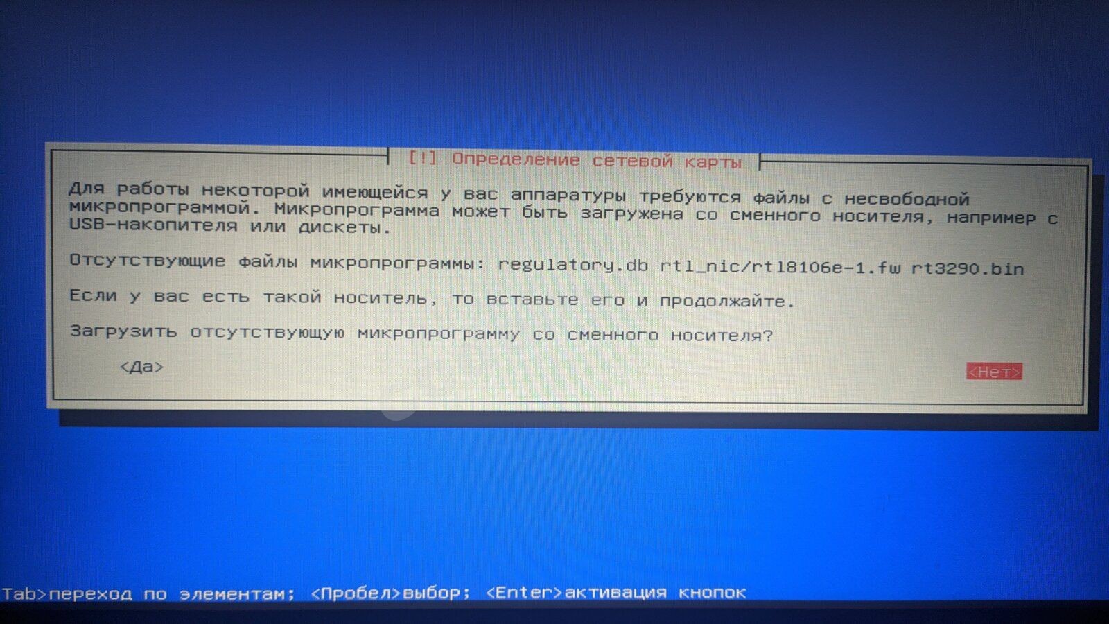

Отсутствуют файлы с несвободной микропрограммой
Ananac
30.06.2020
24
При установке кали на второй хард вылазит такая ошибка. Где скачать эти файлы?
Интернет есть ? или это единственная имеющаяся сетевая карта, под которую не нашлось прошивки ?
Если есть инет \ другая сетевуха по хорошему добавить не свободные репозитории и поставить оттуда.
Если нет интернета - нужна ещё одна флешка в в fat32, туда копируется следующий пакет при удачных обстоятельствах должно сработать.
Если нет , то попробуй остальные : Но только если первый не прокатит ... по хорошему где то должен быть список содержащихся в них прошивок.... нужно поискать , что бы не гадать.
