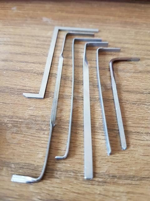

По инструменту:
Можете пилить, точить о камень полотно, разжигать горн и ковать из булата дабы “вас не приняли на почте”… Я же тупо его купил у профессионалов своего дела, проводил и тестовые заказы, по этому считаю, что made in Germany качественно превосходит made in China!
-А как же менты на почте или у входа в магаз?
-А в чем тут состав преступления, позвольте узнать? Мои деньги, что хочу то и покупаю. Может у меня такой фетиш, куплю и выкину? Так что умерьте свою параною господа, она вам еще пригодится.
27126 27127 27128 27140

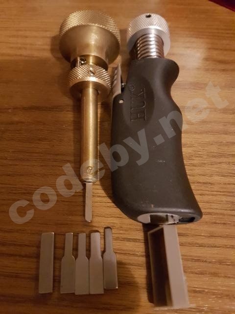

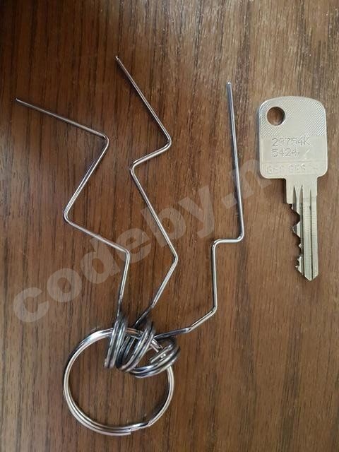

FLIPPER(4 фото) "важный друг"-ускоряет процесс открывания. Высокая скорость вращательного движения заведенной пружины позволяет перескочить через точку обнуления пинов.
  • Ой, а что это, выглядит как пила?
  • Данная техника манипуляции известна мне как RACKING, ее видно на втором видео, так же ускоряет процесс.

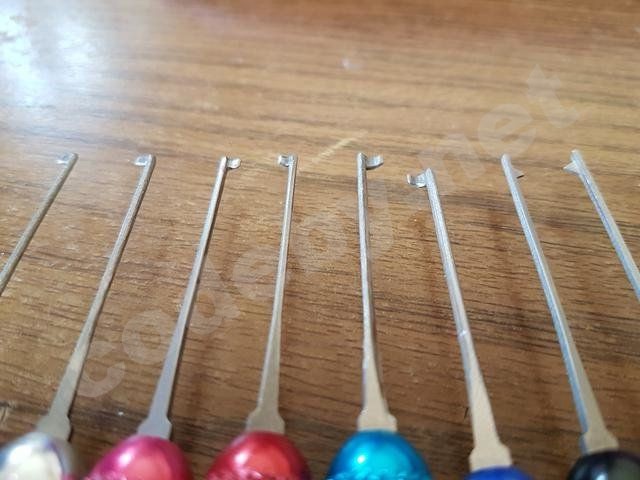

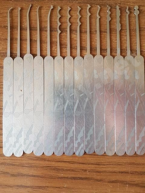

Если вы собираетесь купить отмычки, а посоветоваться не с кем и опыта ноль, то среди первых приобретений постарайтесь избежать дешевых вариантов из китая, так вы минимизируете риск разочарования и потери интереса к ремеслу, пусть это будет минимальный набор по вашему бюджету, нo так вы с первых прикосновений создадите себе образ “как оно должно быть”. Спустя время, наработав опыт вы сможете сами создавать себе инструмент.
По мимо классического метода с отмычками есть такие техники как:
1 Bumpkey – сложна к усвоению как техника, но очень эффективна, не оставляет следов.
2 Electropick - очень шумная, но эффективная техника, оставляет характерные следы в цилиндре.
3 Sputnik - свиду напоминает первый советский спутник, не оставляет следов.
4 Шуруп и выдра - техника вандальная, но как говорится против лома нет приёма.

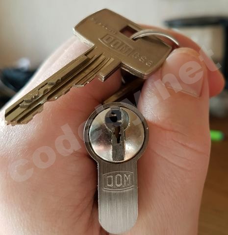

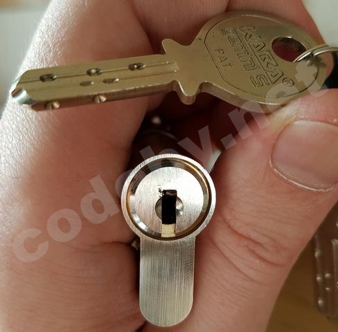

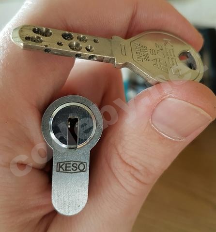

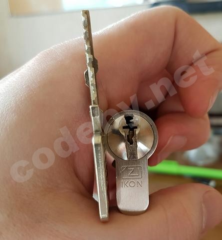

На практике вы встретите большую разновидность замков и в каждой стране есть своя палитра, для примера я взял ЕвроСтандарт и лишь малую часть, ТО ЧТО БЫЛО ПОД РУКОЙ. По фото ниже можно “грубо” классифицировать замки/цилиндры.

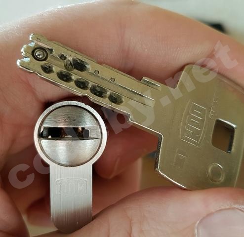

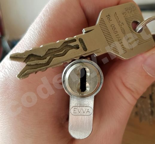

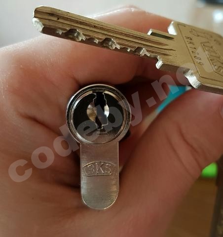

1 “Английские” помимо 5-7 пинов по центральной оси обладают дополнением на боковой части ключа для усложнения манипуляции цилиндра.
27129 27130 27131 27132 27133

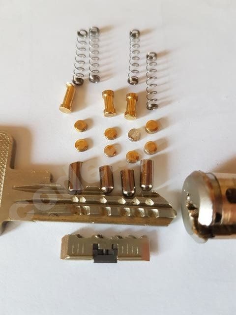

2 “перфо” степень защиты диктуется количеством пинов, есть модели где 22 пина в 4 ряда, что существенно усложняет процесс манипуляции, встречаются так же активные(подвижные) элементы на ключе как дополнение к усложнению процесса манипуляции.
27134 27135 27136 27137
27138
Тут оригинальное решение отличающееся от большинства, подвижные элементы в цилиндре(Sliders) без пружин и авто возврата в исходную точку при манипуляции. Компания EVVA использует так же встроенные магниты в ключ и цилиндр(evva msc), дабы максимально усложнить процесс открывания и как буд то этого мало они добавили 4 точки обнуления/сброса на один оборот.

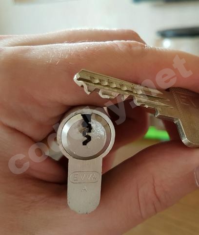

EVVA
Авторитетное имя в мире безопасности, представленная на видео модель обладает генеральными ключами для групп и подгрупп, несомненно уступает в гибкости электронным(rfid) цилиндрам и все же на уровне механики EVVA смогла решить разно уровневый контроль доступа, эта же фишка и стала уязвимым местом подобных цилиндров. Как это выряжается? Скорость манипуляции стабильна, видео было снято уверенно с первого подхода, к примеру два следующих цилиндра потребовали 8 и 10 подходов дабы видосы оказались краткими и приятными к просмотру.
-А как же эффект “узнаваемость”?
-А я сам охренел когда купил такие 3 цилиндра EVVA dpi с генеральным ключом и сел открывать первый раз, как на видео есть так и было! (б/у часть системы, где самый главный ключ был утерян и 50 цилиндров будучи разбитыми на подгруппы оказались на барахолке)

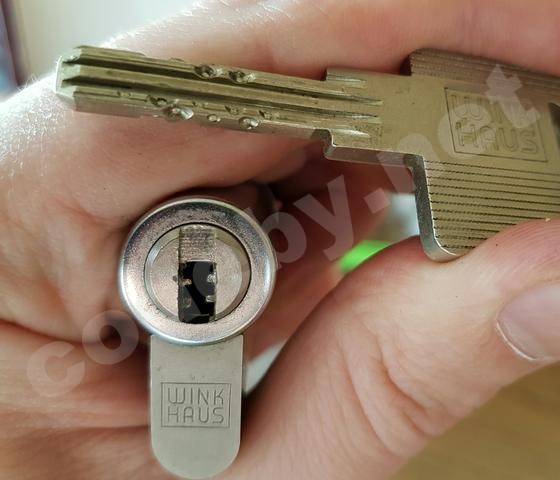

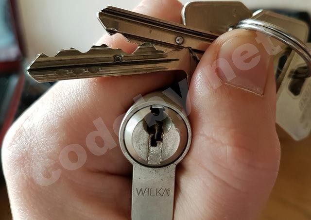

WILKA & WINK HAUS
И так, перед вами две модели со зловещими кулачками, которые еще надо не только зацепить, но и удержать на протяжении 3х оборотов, что автор прибывая в поте лица и продемонстрировал на данных видео, по этому когда вы впредь столкнетесь с данной тематикой, то будете предупреждены, а следственно и вооружены.
-Почему два видео?
-Потому что тут два разных подхода к решению задачи.

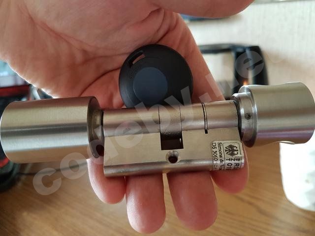

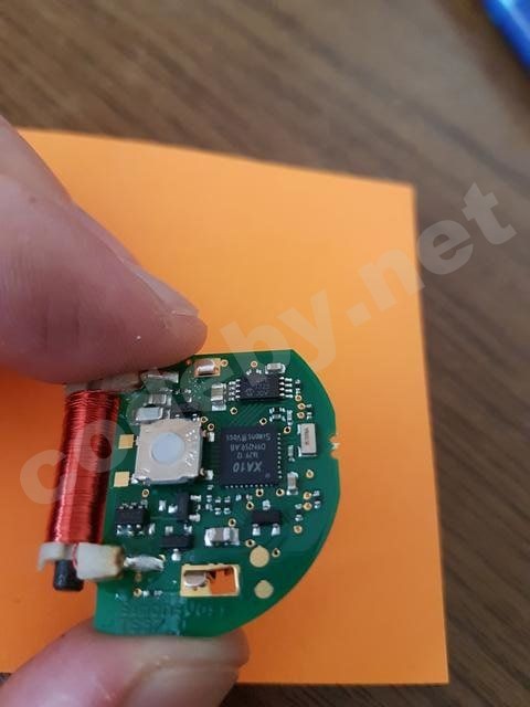

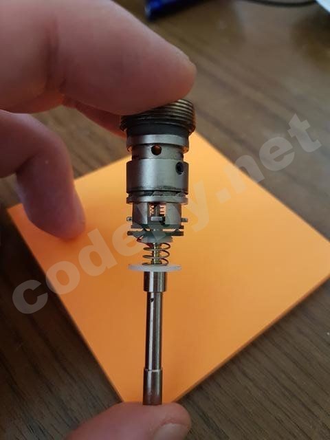

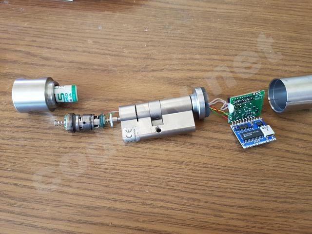

Решил поделиться фотографиями автопсии двух моих выше упомянутых пациентов. Кому то интересно будет чисто из детского любопытства позырить, что же там внутри, ну а кому то и плезно, ведь соперника следует знать изнутри.
Уважаемые коллеги, накидывайте свои халаты и подходите к столу ближе. По аналогии с медицинскими науками, волею судьбы и моей фантазии, я сегодня в халате паталогоанатома. Команда CODEBY вероятнее всего кардиологи и кардиохирурги.
- Там на вешалке много разных, вы сами разберитесь кому какой халат ближе по его деяниям, проктолога, лора или хирурга.
20190407_175231.jpg 20190407_161153.jpg 20190407_155848.jpg 20190407_171324.jpg 20190407_171313.jpg

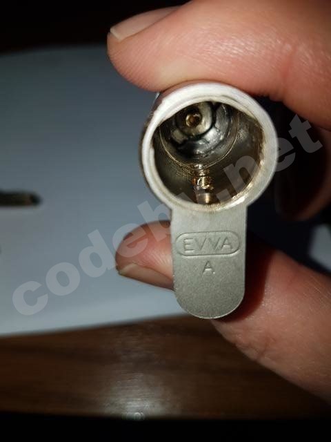

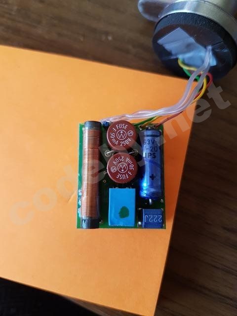

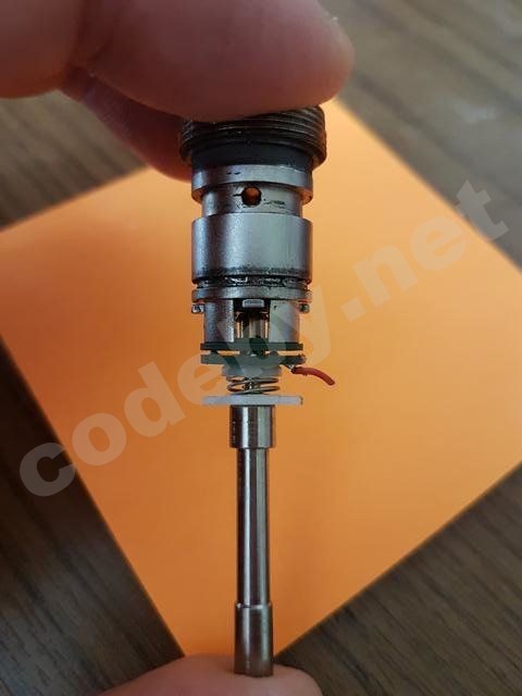

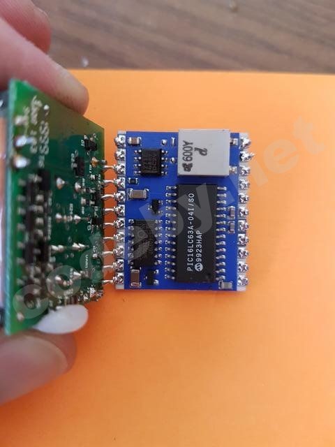

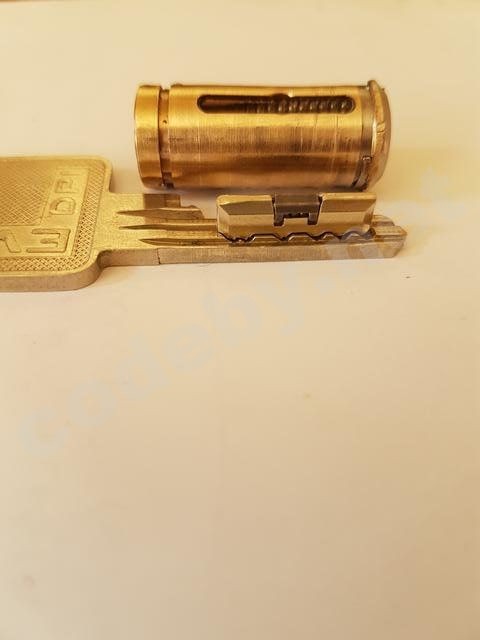

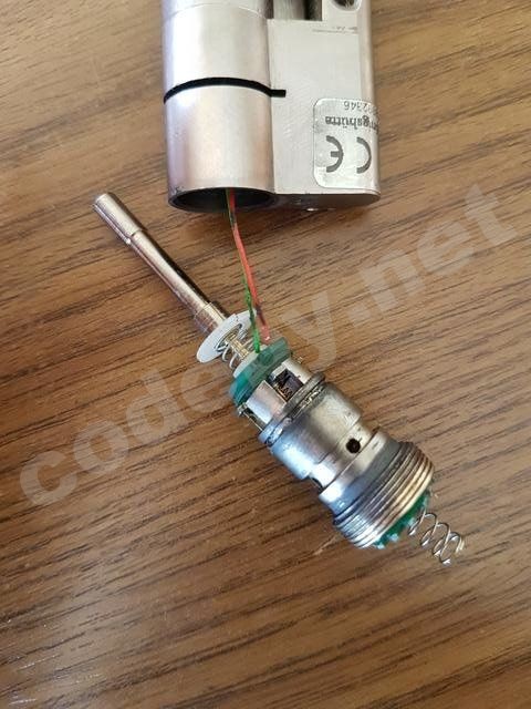

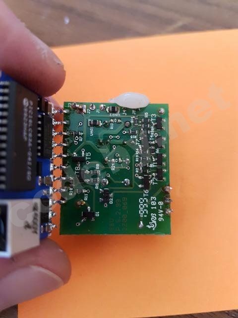

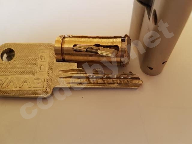

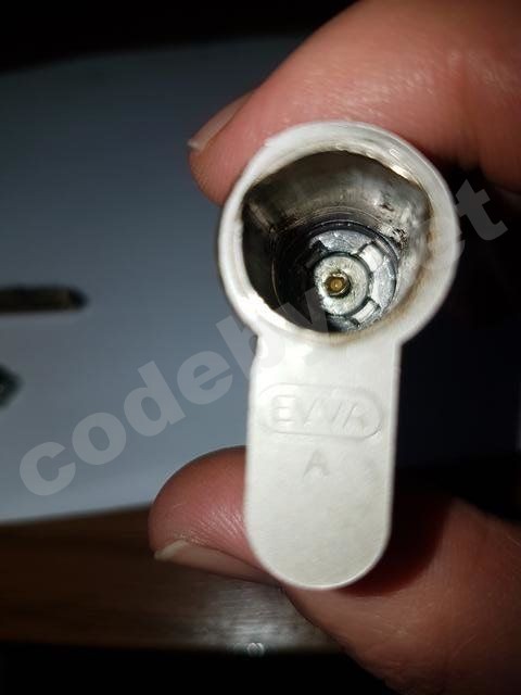

Пациент No.1 – EVVA dpi
В статье я упомянул, что фишка данной модели стала её слабым звеном. Почему это так? Дело в пинах, у большинства замков каждый пин состоит из двух частей, когда вы выстраиваете все пины так, что верхние стоят в подвижной части замка, а стык с нижними акурат по горизонту цилиндра, он проворачивается и ему ничто не мешает. У замка с генеральными ключами один пин состоит из 3-4 частей и когда вы манипулируете ими то у вас больше вариантов попасть на угад в один из стыков.
Зная слабое место своего продукта компания EVVA встроила в целиндр дополнителную защиту которая тормозит цилиндр, что то типо тормозной колодки, нажав отмычкой на нужное место, цилиндр делает, что веленно.

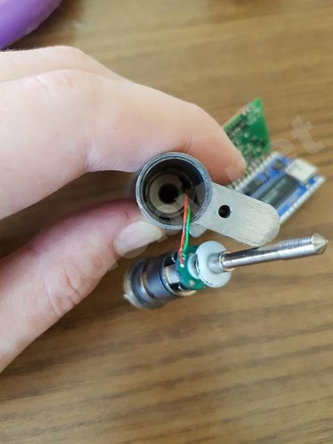

20190419_134150.jpg 20190419_134425.jpg 20190426_121710.jpg 20190426_121904.jpg 20190419_130711.jpg 20190419_130738.jpg 20190419_132700.jpg 20190419_130821.jpg
На фото 3 и 4 наружная часть замка с электромагнитом, подтягивая стержень в нужное положение система позволяет открывать дверь.

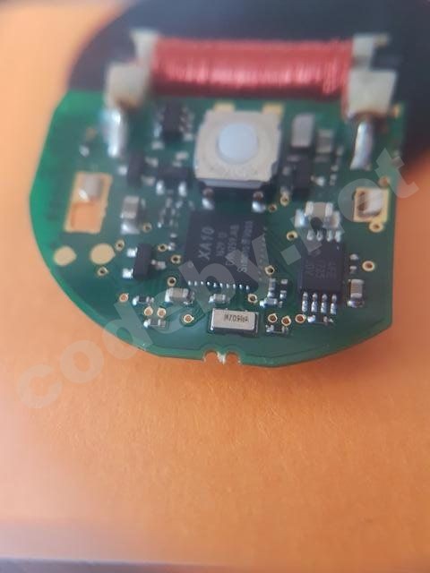

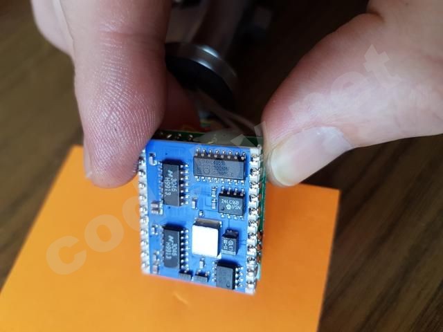

20190426_123135.jpg 20190426_123313.jpg 20190426_123451.jpg 20190426_124759.jpg 20190426_124602.jpg

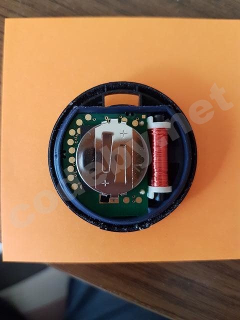

Ключ метка с кнопкой, дабы не быть перехваченым потеревшись о вас в метро.

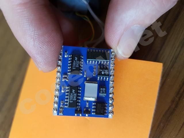

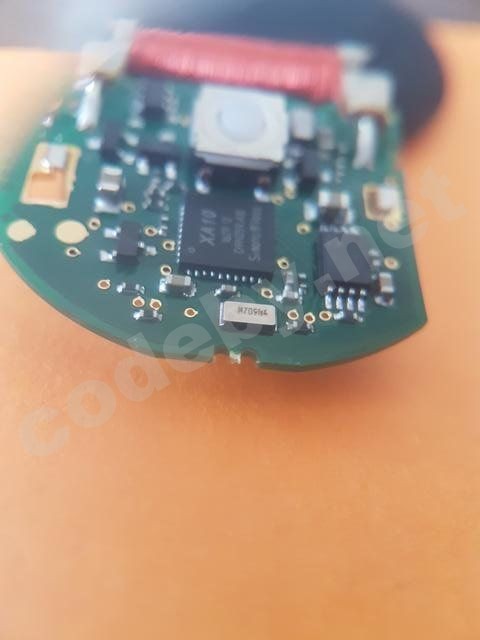

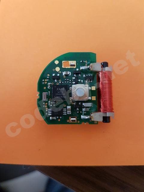

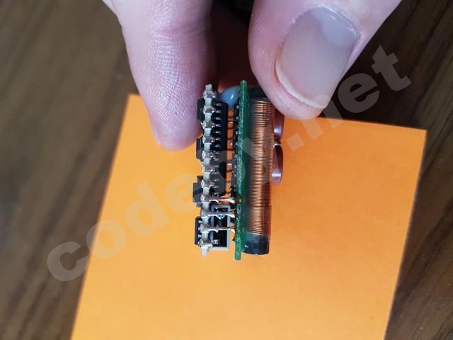

Пациент No.2 – Simons & Voss 3060 DESFIRE ISO 7816, Smartcard
Вскрытие же данного пациента не дало мне существенных результатов на первый взгляд и по этому уважаемые коллеги я делюсь фотоматериалом с вами, дабы мобилизовать ваш интерес к задаче, быть может общими силами мы найдем решение, ибо нефиг ему подобным так нагло ухмыляться, как бычара на входе который не пускает меня на тусу…
Итак уважаемые коллеги, имеются ли у кого то конструктивные предложения?
Вскрытие показало: Пациенты умерли от вскрытия.
Благодарю за внимание.

ДА ужжжж.... поторопился я вчера комп выключить, сколько боли и правды в ваших словах, такой замес упустил.
Меняю ноутбук на FLIPPER .
Manul, при всём моём уважении к тебе, не могу удержаться от соблазна прокомментировать статью твою ))
Я прочла твою статью два раза в поисках зацепки "информационной безопасности".
Несмотря на твои комментарии, информационной безопасности в ней нет.
Ах как ты не права... позволь мне объяснить откуда в хлебе дырочки и кто редиску снизу подкрашивает.
Темы, что я поднимаю, таки имею подкрепить личным опытом!
В далёких 2000х, вспомни, я их помню по ценам, что перекупы компьютеров платили за б/у без вопросов "а это действительно все 15 штук IBM лептопов твои?"
Ах какие были времена и цены: плоский монитор 17 дюймов б/у 500€-700€, проэктор б/у 1800€, лептопы б/у по касарю и больше!!!!
А теперь други по форуму, положа руку на сердце, вспомните свой первый плоский монитор, вспомните свой первый лептоп, как сильно вы его желали и как это круто было одним из первых в окружении рисануться. Кто из вас приобрёл его б/у? И сколько морали в вас было тогда, кто отказался от соблазна?
Ваш брат просил и он платил, платил и глаза горели от радости на столько, что я себя чувствовал волшебником на голубом вертолёте...
Мой опыт гласит: Спрос порождает предложение. Трещали окна, трещали двери, лезли везде где пролазила голова, но единственное где меня не было, это частная собственность, ну не было у меня никогда желания брать последнее. А вот корпоративное оборудование всегда застрахованно, ущерб в виде пропажи 20 компов из офиса возмещала страховка, ставили новее и круче, но если они не ставили сигнализацию, то фокус повторялся.
Единственное, что изменилось в этой теме, рынок перенасыщен, техника стала копеешной и спрос упал. Хотел бы я знать статистику сидых волос сисадминов, которые востанавливали подобные эпизоды. Как предотвратить утерю информации такого рода?
А вот этой техникой, ребятки средь бела дня уносили компы из офисов. Ведь мало кто мог подумать, что пока вы на обеденной паузе то надо закрывать бюро на ключ, хлопнули дверью и все, здесь же столько посторонних глаз и вроде есть кому присмотреть...
Считаю что данной техникой так же можно провести разведку пороля от рутера, тот что по умолчанию 16 цифр на задней части.
Моему компу потребовалось бы 120 лет, для брута моего дефолтного пароля на рутере. Чем не вариант?
Реакции: Valkiria и Vertigo
