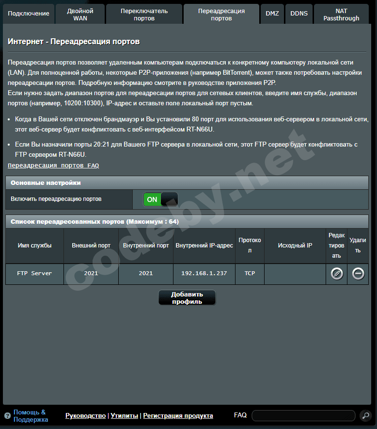

Переадресация портов работает, НО только в локальной сети(роутер - asus: RT-N66U, ip - статический)
JustieK
30.12.2019
23
Пытаюсь поднять ftp сервер. Через локальную сеть все работает отлично, а вот будучи не подключенным к wi-fi.
Я могу подключиться к ftp в ЛОКАЛЬНОЙ СЕТИ и через статический айпи адрес

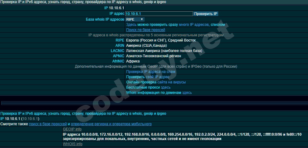

статический айпи:
Подключение: кабельное
статический айпи:

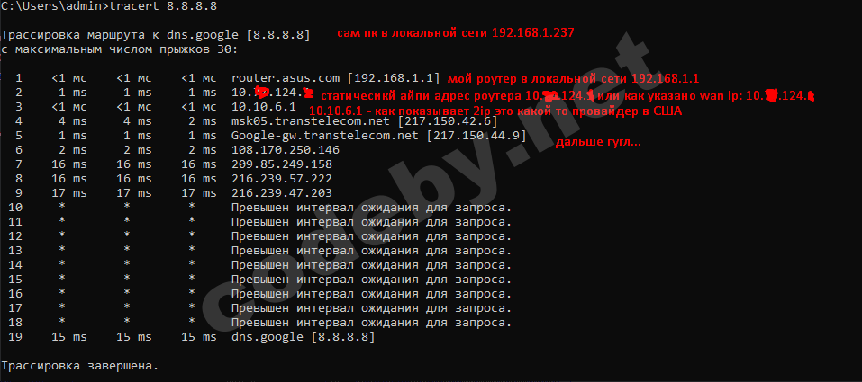

Ты за NAT'ом.
IP адреса начинающиеся на 10, относятся к приватным IP.
То есть у провайдера не хватает белых IP адресов, поэтому он объединяет часть роутеров в одну подсеть и выдаёт им общий IP.
Чтобы представить себе, как устроена сеть провайдера используй команду tracert 8.8.8.8 в Windows или traceroute 8.8.8.8 в Linux.
Она покажет тебе, каким образом пакеты доставляются на нужный хост с твоего компьютера.
Каждая строка в выводе этой программы - это сетевое устройство, через которое идёт твой пакет.
Ты за NAT'ом.

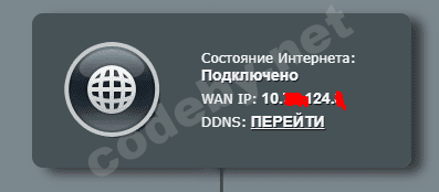

У меня как доп. услуга, куплен статический или белый айпи адрес(начинается с 10)
tracert 8.8.8.8
Трассировка маршрута к dns.google [8.8.8.8]

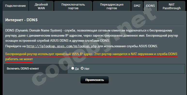

Может проблема в DDNS?
=> выдает ошибку | недопустимый айпи адрес |
Проблема в том что переадресация айпи(при подключении к статическому айпи адресу моего роутера) работает отлично, НО ТОЛЬКО В ЛОКАЛЬНОЙ СЕТИ. Его просто не видно вне локальной сети(((

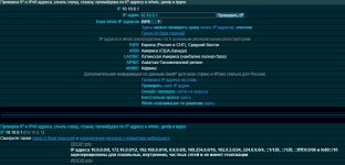

Я тебе второй раз объясняю, что Белые IP не могут начинаться на цифру 10.
Вот список IP адресов, которые являются "серыми"
  • 10.0.0.0 — 10.255.255.255 (маска подсети для бесклассовой (CIDR) адресации: 255.0.0.0 или /8)
  • 100.64.0.0 — 100.127.255.255 (маска подсети 255.192.0.0 или /10)
  • 172.16.0.0 — 172.31.255.255 (маска подсети: 255.240.0.0 или /12)
  • 192.168.0.0 — 192.168.255.255 (маска подсети: 255.255.0.0 или /16)
Твой скрин это подтверждает.
Вот тебе информация из другого источника
Ты сам посуди, как американский провайдер может обслуживать сеть транстелеком в Москве?
Статический и белый - это не одно и тоже.
Белый IP тоже может быть динамическим.
Обращайся в службу поддержки провайдера, похоже тебе эту услугу не предоставили.
