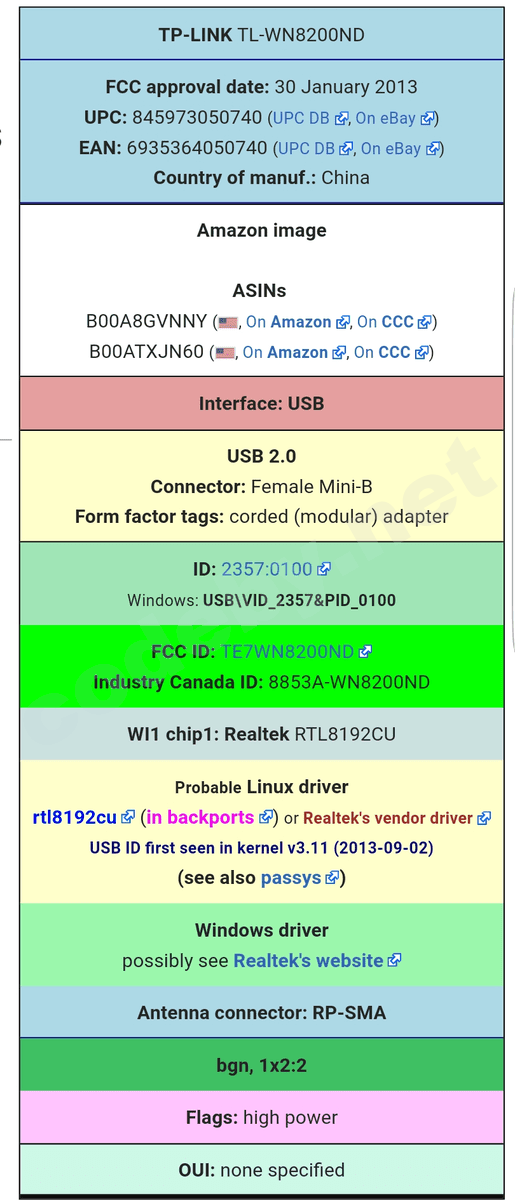

Я, коротко говоря, нуб в kali Linux. У меня есть адаптер TL-WN8200ND. Вчера установил kali на usb флешку (32гб). Вчера где то прочел, что есть драйвер от realtek для чипсета rtl8192cu. Но не знаю как все это установить на kali. Прощу помочь будущему хакеру)))плиз по подробнее. Я еще многое не знаю

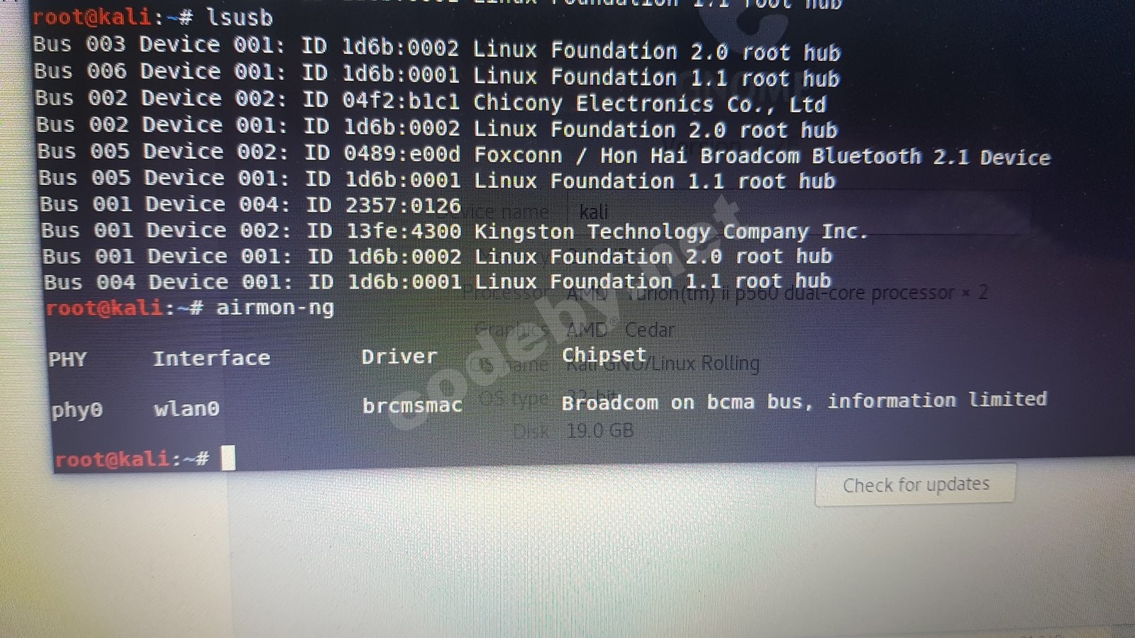

Он должен уже быть в системе. С чего решили, что он нужен? airmon-ng что показывает? Или проблема в режим монитора перевести?

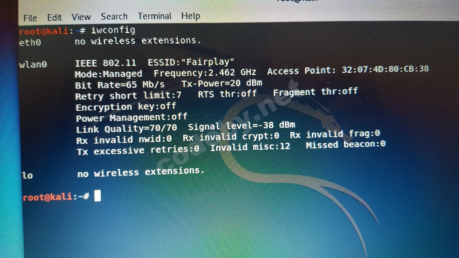

напиши iwconfig и скажи что показало.
Перезалей картинку с выводом airmon-ng
И судя по всему -у тебя в системе он отображается. В чем причина поиска драйвера? Что не так с адаптеорм?
Он у меня вообще не работает
Не работает как? Не видит сети, не работает какое либо приложение? в чем выражется нерабочесть?
В lsusb система видит адаптер как usb подключение (device 004), но походу не распознает как адаптера

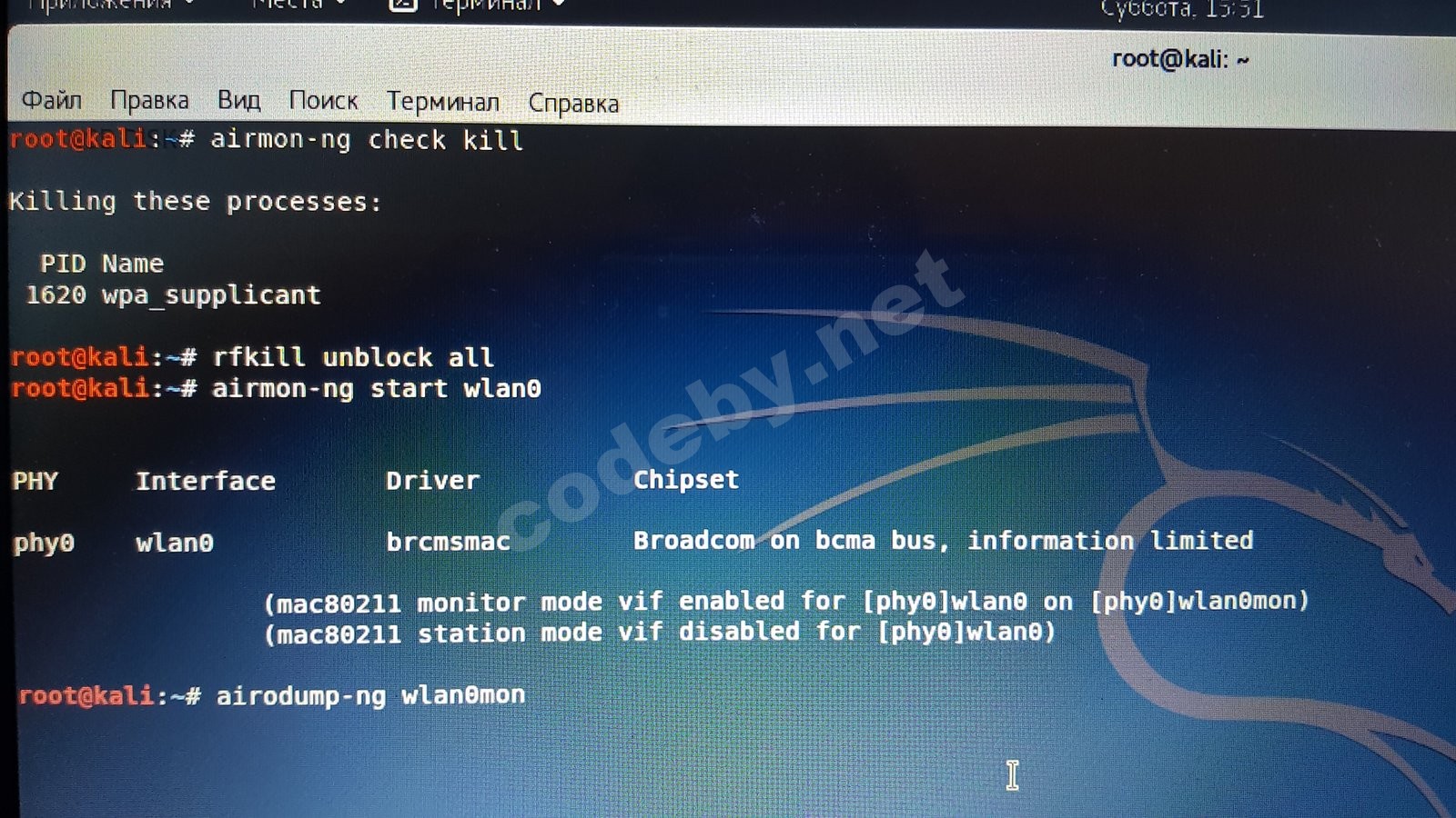

airmon-ng check kill
rfkill unblock all
airmon-ng start wlan0

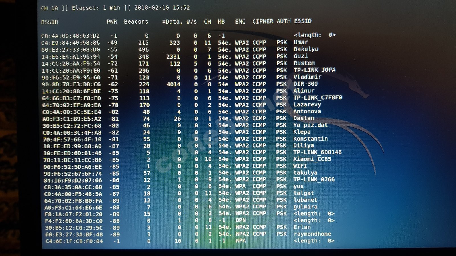

airodump-ng wlan0mon
что происходит? скрины в студию
так все работает. в чем проблема то?
Так это у меня встроенный адаптер работает
Так, теперь все ясно =) Вопрос - адаптер в виндах работает отлично? Адаптер из серии Тенда или Панда? Кто производитель? rtl8192хх в Кали подхватывается без лишних дров. Система апдетилась до последний обновлений?
Адаптер TP-Link TL-wn8200nd работает в винде без проблем.

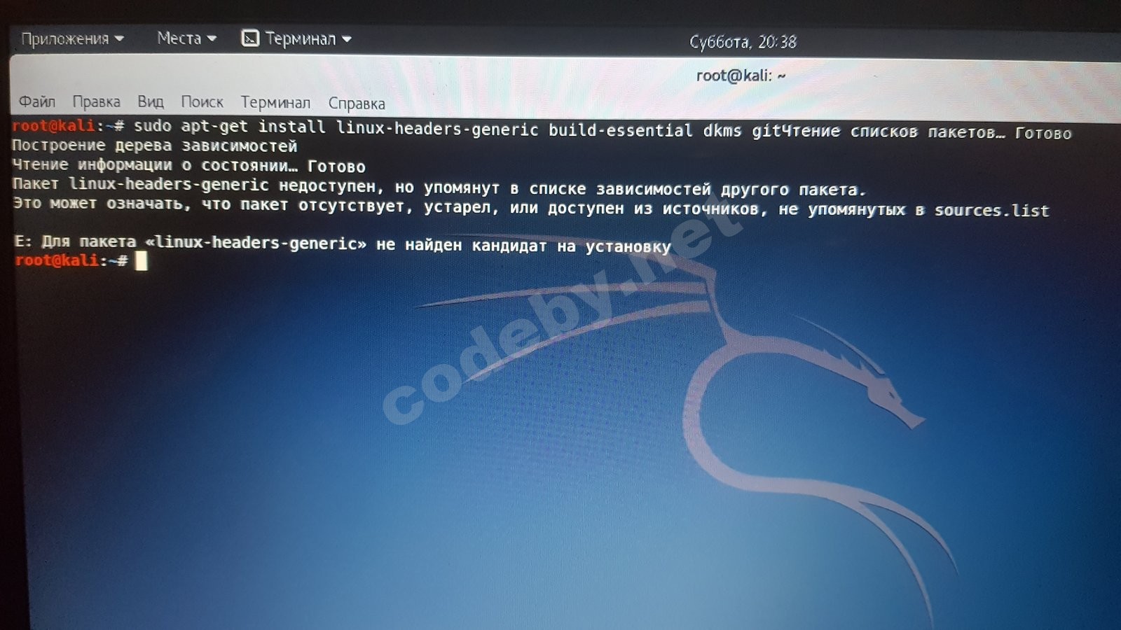

Самый парадокс конечно, что 8192 без проблем заводится на последних версиях Kali.. попрробуй ТАК
