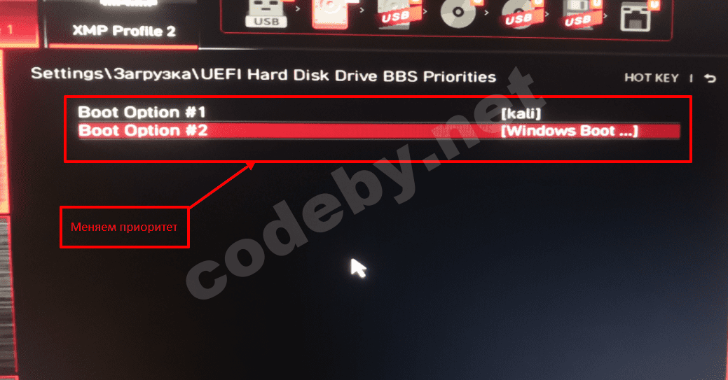

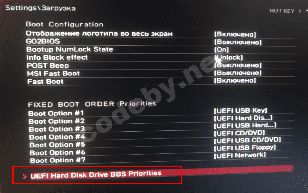

Решил написать, тем кто не хочет решать данную проблему способом выше, а именно переносом linux на другой диск и изменив приоритет дисков в bios.
У меня возникла точно такая же ситуация, я устанавливаю linux рядом с windows на один и тот же диск, отцепив чуть места от диска "C", а выбора загрузки не появляется, все равно грузит windows. Решилось все очень и очень легко. Надо просто поменять через bios загрузчик на самом жёстком.
Ниже фото для ясности.
