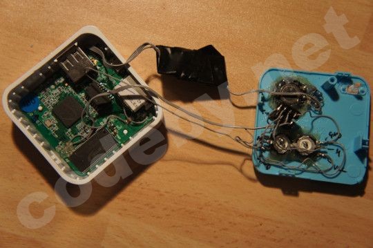

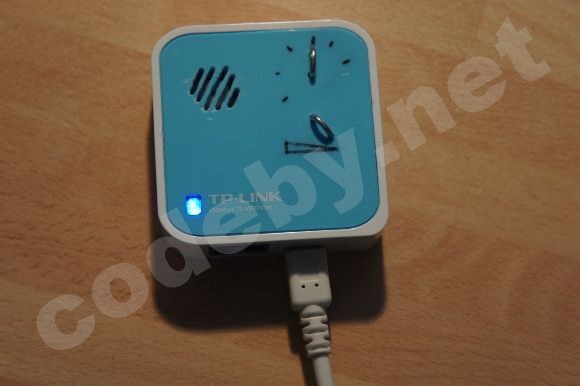

В то время как все почти полностью сосредоточены на взломе на всех этих новых ARM, включая Raspberry Pi, некоторые люди до сих пор изменяют существующую электронику для удовлетворения их потребностей. [Питер] взял один из недорогих беспроводных маршрутизаторов TP-Link 703n и изменил его в автономное веб-радио, с регуляторами громкости звука и тюнером.
TP-Link 703n - беспроводной маршрутизатор, меньше, чем кредитная карточка, у китайских продаванов стоит около $20. Запустив OpenWRT на недорогом оборудовании, можно преобразовать его в устройство, сопоставимое с Raspberry Pi. А это полноценная система Linux с несколькими контактами GPIO.
[Питер] взял 703n маршрутизатор и добавил, что ATtiny85 подключен к двум горшкам (pots) и внутреннему UART. Сценарий для чтения значений из горшков, рассказывает маршрутизатору на какие станции настроиться и какой с какой громкостью играть. Аудио обрабатывается USB звуковой картой с внутренним динамиком, которые так же можно заказать в Китае. Вы можете увидеть радио в действии ниже.

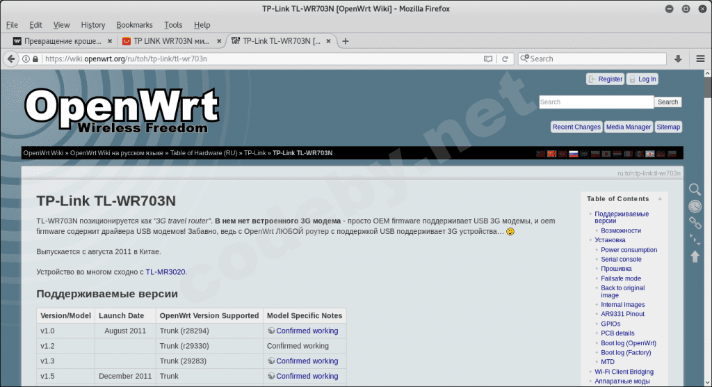

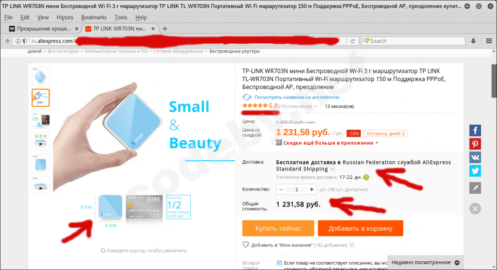

Миниатюрный. Отличная замена домашним агрегатам. Вы его полюбите! На Али поиск по запросу: TP-Link TL-WR703N
