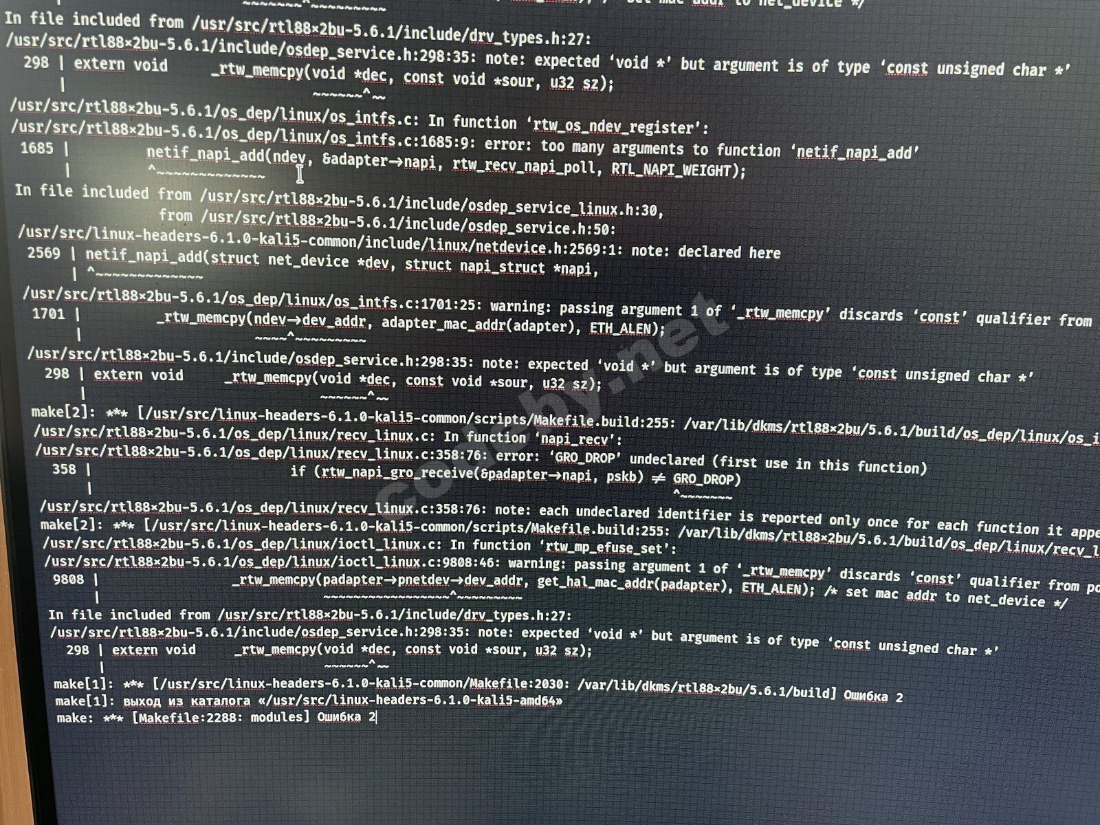

Проблема с установкой драйвера на чипсете Realtek RTL8812BU, на адаптере AWUS036ACU.
Делал по разным инструкциям но не одна не работает. Я так понимаю дело в свежем ядре. Есть мысли как победить данную проблему? Не хочется новый адаптер сдавать в магаз.

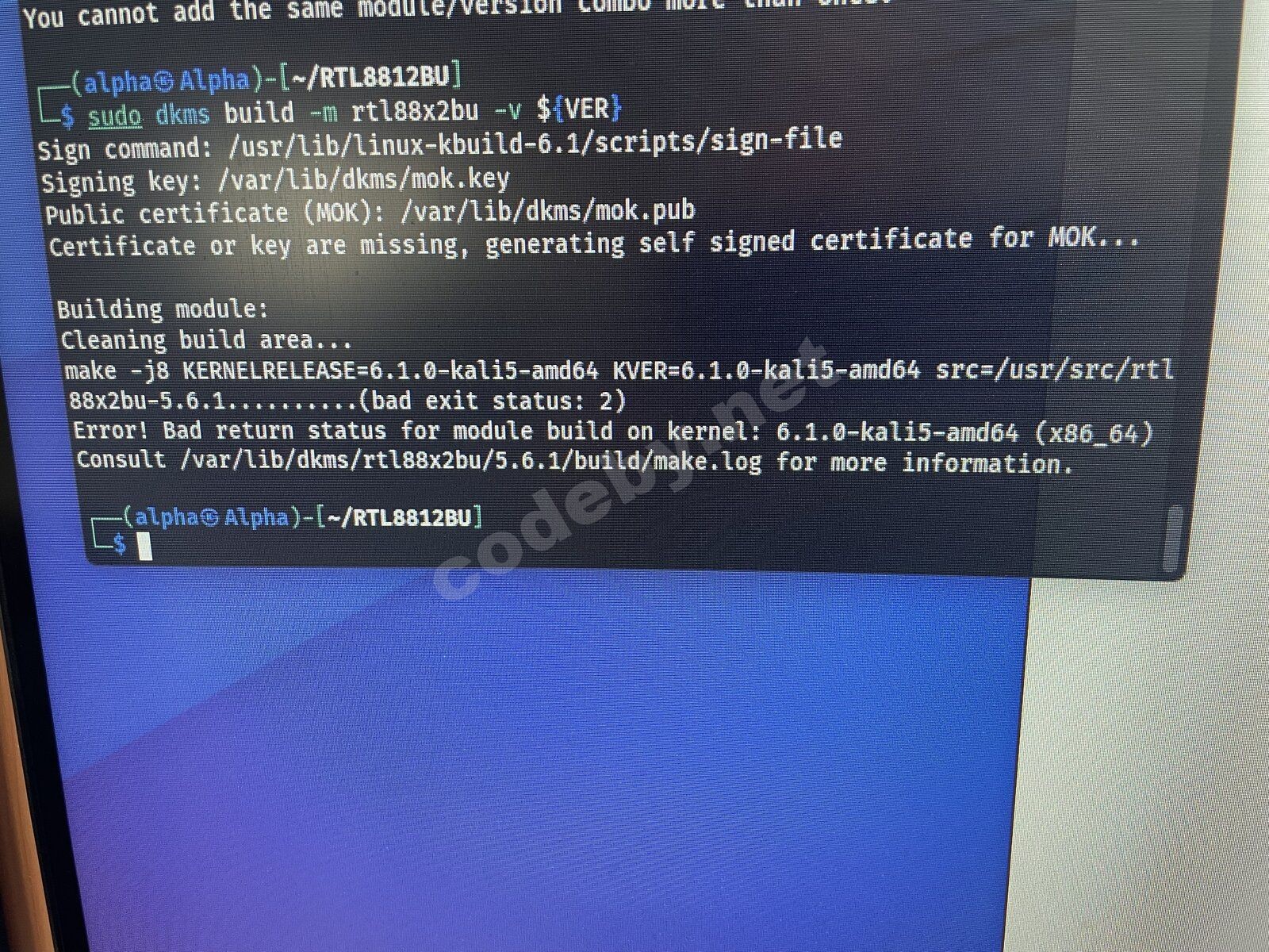

1. Инструкция
sudo apt update
sudo apt -y install dkms git bc
git clone GitHub - fastoe/RTL8812BU: Realtek RTL8812BU Driver for Linux
cd RTL8812BU
VER=$(sed -n 's/\PACKAGE_VERSION="\(.*\)"/\1/p' dkms.conf)
sudo rsync -rvhP ./ /usr/src/rtl88x2bu-${VER}
sudo dkms add -m rtl88x2bu -v ${VER}
sudo dkms build -m rtl88x2bu -v ${VER}
sudo dkms install -m rtl88x2bu -v ${VER}
sudo modprobe 88x2bu
sudo reboot
