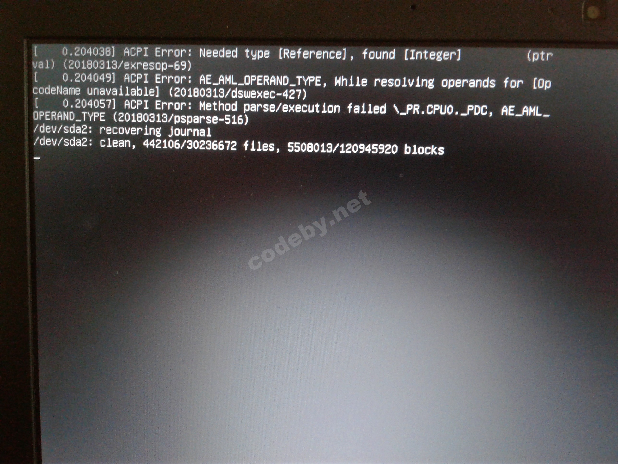

Здравствуйте. Возникла проблема при запуске системы. Как можно решить данную проблему?

Чето с процессором ... Какое железо?
Asus k56cb.
Intel Core i5 3337U, nvidia geforce gt740m
Должно завестись, я думал там какой-то dual core тухлый.
Сбросьте BIOS в ноля и перепишите образ на флешку заново(смотрите чтобы был x64).
Так то ошибки в BIOS есть у всех производителей и обычно они не мешают, но тут что-то аж распарсить таблицы не смогло. Если до этого не стояла UBUNTU, которая свои логеры пишет в DSDT, то проблем быть не должно. Да и вообще многие Linux оставляют мусор и неприятности в таблицах BIOS. Пробуйте.

Сбросил биос, после чего ничего не изменилось, но! Спустя 2 минуты вдруг экран морнул и появился чисто темный экран, решил открыть терминал нажатием ctrl+alt+f2, появился терминал, после чего начал просто обновляться "apt-get update, apt-get dist-upgrade" далее написал reboot. Ничего не изменилось. Потом вспомнил, что недавно скачивал драйвера с неофициальных репозиторий, в котором выкладываются новые версии драйверов, драйверы собранные из исходников с сайта Nvidia упакованные в deb пакеты. Думаю, попробую ка удалить, ввел команду "sudo apt-get purge nvidia*" далее прописал reboot, и все, все прогрузилось, все работает.

У тебя процессор то не новый уже кстати. У меня ARCH тоже матерился на ACPI, но это тогда был Skylake новенький ноут. Это должно исправляться по идее установкой intel microcode.

В Kali ставить дрова нужно только из оф. репо. Зависит от того, ноутбук или ПК, если ноут то просто поставить дрова недостаточно. Эти ошибки норм, они вылезают почти у всех.

если у вас вылазят ошибки ACPI при загрузке, то решение тут. что касается падения иксов на драйверах нвидиа, эта проблема в мае была в arch'e, крах иксов.
