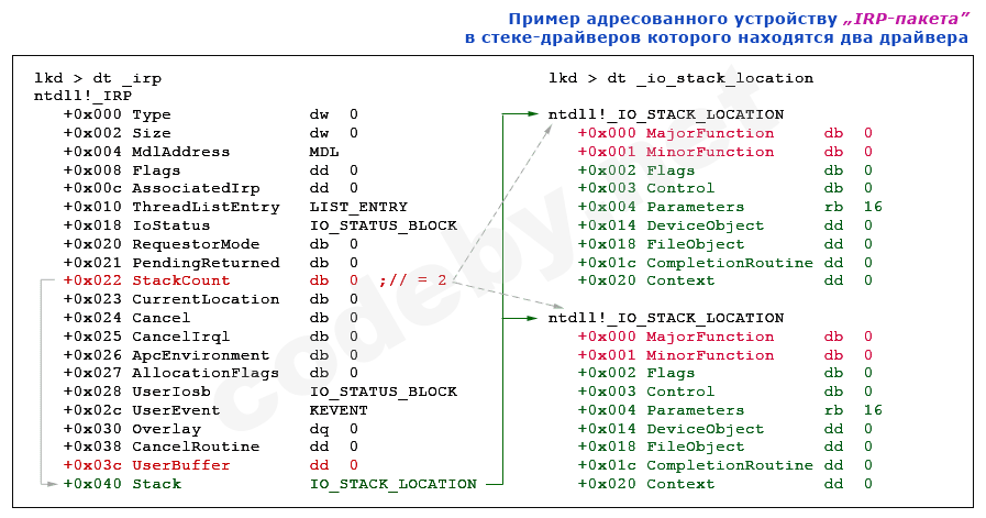

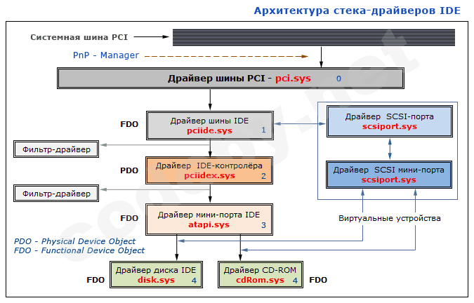

Прикладная программа общается с физ.устройством через его драйвер, т.к. запросы должны преодолеть запретную черту из юзера в кернел. Как-правило, одно устройство (в нашем случае диск) на разном уровне обслуживает сразу несколько связанных в цепочку драйверов – в литературе, эту цепочку назвали "стеком-драйверов". В то-же время, пользователь не может вызывать функции драйвера напрямую, поэтому система подключает посредников, в лице диспетчера ввода-вывода I/O Manager (по требованию юзера формирует пакеты запроса на ввод-вывод IRP), и диспетчера объектов Object Manager (прописывает символические ссылки на каждый из драйверов в системном пространстве имён).

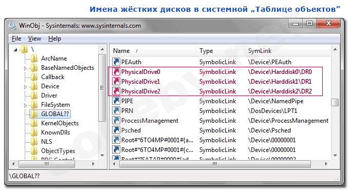

На рисунке ниже, скрин программы "WinObj" для каталога GLOBAL?? Как видим имя PhysicalDrive0, которое мы передаём функции CreateFile() при открытии физ.диска, в действительности является ссылкой на объект \Device\Harddisk0\DR0 в пространстве имён диспетчера-объектов. Отметим, что любое имя в папке GLOBAL?? может использоваться в аргументах CreateFile(), т.к. эта папка специально создана для юзера и содержит исключительно ссылки на реальные объекты. На моей тестовой машине установлено два HDD и один USB-flash, соответственно в каталоге \Device видны три устройства DR0-DR2:
Диспетчер Plug-and-Play в непрерывном режиме следит за состоянием системной шины PCI на предмет подключённых к ней контролёров физ.устройств. Как только таковой обнаруживается (причём это может быть горячее подключение типа USB/SATA/SAS), диспетчер PnP оповещает об этом драйвер шины pci.sys. Дальше, управление получает драйвер IDE-шины pciide.sys, который является первым драйвером в стеке – по сути он и выстраивает весь остальной стек. Здесь, этапы формирования пронумерованы как 0..4, а пользовательский запрос движется в обратном направлении 4-3-2:
Кол-во драйверов в стеке не ограничено, хотя на практике чаще используют от двух до пяти уровней (слишком большое их кол-во может снизить скорость ввода-вывода). Аппаратный драйвер pciidex.sys ничего не знает о файловой системе и занимается только внутренними делами накопителя, оперируя на уровне байтов. Драйвер среднего уровня atapi.sys уже более приближён к пользователю и организует блочный обмен данными. Дальше идут класс-драйверы cdRom и disk.sys, которые являются высоко-уровневыми, хотя и над ними имеется не показанный здесь драйвер файловой системы ntfs.sys. Драйверы класса должны обрабатывать все пользовательские запросы, и только если его не существует (бывает и такое для некоторых устройств), приложение может направить запрос напрямую драйверу порта.
Наш запрос оформляется в виде структуры IRP – I/O Request Packet, пакет запроса на в/в. Диспетчер ввода-вывода передаёт его всем драйверам в стеке, а обрабатывать запрос или нет, решает уже сам драйвер. Для этого, в хвосте структуры IRP имеются несколько вложенных структур IO_STACK_LOCATION (по одной для каждого драйвера в стеке), а кол-во таких структур в одном пакете указывается в поле "StackCount" по смещению 0х22. Вот как представляет это ядерный отладчик WinDbg:
Кроме того, поле по смещению 0х3С хранит указатель на буфер, который передаёт драйверу функция DeviceIoControl() (см.параметр LpInBuffer). Перед тем-как отправить запрос, диспетчер ввода-вывода помещает в структуру IO_STACK_LOCATION старший и младший код-операции, Major и Minor соответственно. Каждый из драйверов в стеке анализирует эти поля и если в нём не реализована процедура обработки данного мажор-кода, то просто игнорирует запрос. Всего системой определено 28 мажорных кодов, список которых представлен ниже. Названия кодов говорят сами за себя, а приоритетным для нас будет IRP_MJ_DEVICE_CONTROL (управление устройством) со-значением 0х0Е:

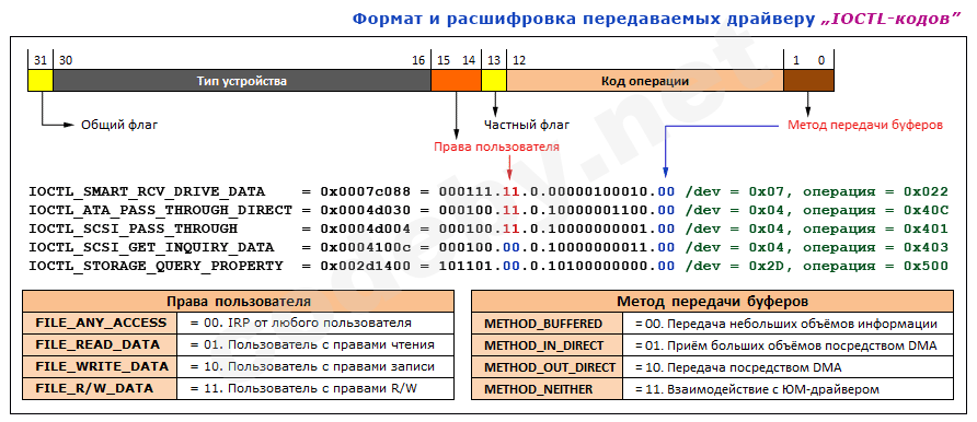

Сложность использования этой функции в том, что ей можно передавать огромное количество IOCTL-кодов, от которых зависят остальные параметры и соответствующие им информационные структуры. Код выбирает одну из функций в драйвере устройства, и передаёт ей различные аргументы через третий свой параметр lpInBuffer. Соответственно содержимое передаваемого буфера не может быть статичным, и его определяет код-операции. С достаточно объёмным списком поддерживаемых семёркой IOCTL-кодов и их констант можно ознакомиться здесь.
Под управляющим сообщением подразумевается IOCTL, который позволяет обращаться к драйверу диска с запросами, отличающимися от стандартных операций чтения/записи в устройство типа ReadFile() и прочие. Помимо запрашиваемой операции, внутри IOCTL имеются биты с определением "прав пользователя" и метода передачи lpInBuffer с дополнительной информацией:
В качестве примера, на схеме выше я привёл несколько кодов с их константами в hex и bin. Флаги и метод передачи буфера нам не интересны. Для пользователя с правами обычного юзера проблему представляют биты контроля [15:14], в результате чего DeviceIoControl() может возвратить ошибку "Не достаточно прав". Это ограничение не распространяется на админа, поскольку ему всегда открыт доступ на запись (см.левую табличку).
Старшая половина кода с битами [30:16] отведена под "тип устройства", к которому обращается функция. Выделив эту составляющую, диспетчер ввода-вывода делает вывод, какому именно девайсу адресован запрос. В файле Ntddk.h можно найти определения этих типов, а в демо-примерах ниже, клиентами наших запросов будут только типы устройств: 0x04 =Controller, 0x07 =Disk и 0x2d =MassStorage (устройства хранения данных):

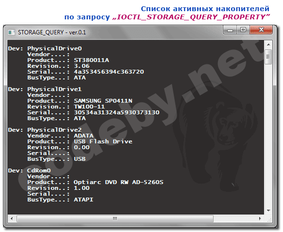

1) Перечисление подключённых накопителей
Начнём с обычного обхода всех дисковых устройств..
Для этого можно воспользоваться переданным в DeviceIoControl() кодом IOCTL_STORAGE_QUERY_PROPERTY. Согласно документации мелкомягких, к этому коду мы должны приложить буфер с дополнительной информацией STORAGE_PROPERTY_QUERY, структура которого выглядит так:
C-подобный:
struct STORAGE_PROPERTY_QUERY
   PropertyId             dd  0     ;// идентификатор запроса (смотри "STORAGE_PROPERTY_ID" ниже)
   QueryType              dd  0     ;// нуль = стандартный запрос
   AdditionalParameters   rd  30    ;// доп.параметры (нам не нужны)
ends
Здесь, наиболее важным является первый дворд PropertyId – это расширение основного IOCTL-кода, и оно может принимать одно из 33-х значений в диапазоне 0..32. В своём примере я использовал нулевой уточняющий код, что означает StorageDeviceProperty (свойства девайса хранения данных). В списке ниже перечислены другие возможные варианты, которые можете самостоятельно испробовать на досуге:

Если функция DeviceIoControl() отработает без ошибки (должна вернуть EAX=1), на выходе получим буфер с запрошенной информацией, который в красках описывает структура STORAGE_DEVICE_DESCRIPTOR и нам остаётся только выводить на консоль интересные на наш взгляд поля:
C-подобный:
struct STORAGE_DEVICE_DESCRIPTOR
   Version                dd  0    ;// размер этой структуры
   Size                   dd  0    ;// общий размер возвращённых данных
   DeviceType             db  0    ;// тип устройства
   DeviceTypeModifier     db  0    ;// модификатор
   RemovableMedia         db  0    ;// 1 = съёмный носитель
   CommandQueueing        db  0    ;// 1 = поддерживает NCQ (очередь команд SATA-2, SCSI)

Из достоинств этого IOCTL-кода можно выделить только то, что он перечисляет буквально все накопители в системе, включая USB-брелки и накопители на лазерных дисках ATAPI. Однако на этом достоинства и заканчиваются. К примеру, программа ниже на моей машине с Win-7 возвращает какой-то левый серийный номер диска, не имеющий ничего общего с реальным s/n. Так-что доверять ему полностью нельзя, хотя на Win-10 серийник получаю валидный. Значит дело тут не в коде, а в драйверах, к которым идёт обращение с соответствующим запросом. Запушим этот факт в черепную коробку..
В своей демке, я в цикле открываю все диски по их именам в пространстве имён диспетчера-объектов, пока функция CreateFile() не вернёт ошибку. На каждой итерации цикла, достаточно увеличивать только номер диска типа PhysicalDrive0, дальше 1 и т.д. После того-как с дисками будет покончено, переходим к сидюкам, которые перечисляются аналогичным образом CdRom0, CdRom1 и т.д. Вот пример реализации задуманного..
C-подобный:
format    pe console
include  'win32ax.inc'
include  'equates\storage.inc'
entry     start
.data
title     db  'STORAGE_QUERY - ver.0.1',0
dNameHdd  db  '\\.\'
devHdd    db  'PhysicalDrive0',0       ;// имена дисков в пространстве имён
dNameCd   db  '\\.\'
devCd     db  'CdRom0',0               ;// имена DVD-ROM'ов
inBuff    STORAGE_PROPERTY_QUERY       ;// структура, которую передаём драйверу вместе с IOCTL-кодом
outBuff   STORAGE_DEVICE_DESCRIPTOR    ;// структура, которую принимаем от драйвера
hndl      dd  0       ;// под дескриптор устройства
retSize   dd  0       ;// будет кол-во возвращённых байт
reserve   db  0       ;// в хозяйстве пригодится..
.code
start:  invoke  SetConsoleTitle,title
;//==== Заполняем передаваемый буфер ====================
        mov     [inBuff.PropertyId],StorageDeviceProperty
        mov     [inBuff.QueryType],PropertyStandardQuery
        mov     [inBuff.AdditionalParameters],0
;//==== Открываем устройство по имени (сначала диски) ============
@hdd:   invoke  CreateFile,dNameHdd,GENERIC_READ,FILE_SHARE_READ,\
                                    0,OPEN_EXISTING,0,0
        mov     [hndl],eax
        cmp     eax,-1
        je      @cd                                 ;// если ошибка..
       cinvoke  printf,<10,10,'Dev: %s',0>,devHdd   ;//
        call    GetDriveInfo                        ;// зовём процедуру с DeviceIoControl()
        inc     byte[devHdd+13]    ;// имя устройства +1
        jmp     @hdd               ;// повторить, пока CreateFile() не вернёт ошибку..
;//==== Открываем CD-ROM'ы по имени =============================
@cd:    invoke  CreateFile,dNameCd,GENERIC_READ,FILE_SHARE_READ,\
                                   0,OPEN_EXISTING,0,0
        mov     [hndl],eax
        cmp     eax,-1
        je      @exit
       cinvoke  printf,<10,10,'Dev: %s',0>,devCd
        call    GetDriveInfo
        inc     byte[devCd+6]
        jmp     @cd
@exit: cinvoke  gets,reserve  ;// ждём клаву..
       cinvoke  exit,0        ;// на выход!!!
;//==== Функция DeviceIoControl() =====================================
;//==== передаём доп.информацию в буфере "inBuff", получаем в "outBuff"
proc    GetDriveInfo
        invoke  DeviceIoControl,[hndl],IOCTL_STORAGE_QUERY_PROPERTY,\
                                inBuff,3*4,outBuff,1024,retSize,0
       cinvoke  printf,<10,'     Vendor....: ',0>
        mov     eax,[outBuff.VendorIdOffset]      ;// указатель на строку вендора
        or      eax,eax                           ;// проверить на нуль
        je      @f                                ;// пропустить, если нет указателя..
        add     eax,outBuff                       ;// иначе: добавить смещение от начала буфера
       cinvoke  printf,<'%s',0>,eax               ;// выводим на консоль!
@@:    cinvoke  printf,<10,'     Product...: ',0>
        mov     eax,[outBuff.ProductIdOffset]
        or      eax,eax
        je      @f
        add     eax,outBuff
@@:    cinvoke  printf,<10,'     Revision..: ',0>
        mov     eax,[outBuff.ProductRevisionOffset]
        or      eax,eax
        je      @f
        add     eax,outBuff
@@:    cinvoke  printf,<10,'     Serial....: ',0>
        mov     eax,[outBuff.SerialNumberOffset]
        or      eax,eax
        je      @f
        add     eax,outBuff
@@:     mov     eax,[outBuff.BusType]          ;// EAX = тип шины
        shl     eax,2                          ;// умножить на 4, чтобы получить смещение в таблице
        mov     esi,typeTbl                    ;// ESI = таблица возможных вариантов
        add     esi,eax                        ;// ESI = указатель на мессагу с типом шины
        mov     eax,[esi]                      ;// EAX = адрес сообщения.
       cinvoke  printf,<10,'     BusType...: %s',0>,eax
        ret
endp
library  msvcrt,'msvcrt.dll',kernel32,'kernel32.dll'
import   msvcrt, printf,'printf',gets,'gets',exit,'exit'
include 'api\kernel32.inc'
;//===== Таблица с типом шин ===========================================
section '.rdata' data readable
typeTbl   dd   unk,scsi,atapi,ata,b1394,ssa,fibre,usb,raid,iscsi,sas,sata
unk       db  'Unknown',0
scsi      db  'SCSI',0
atapi     db  'ATAPI',0
ata       db  'ATA',0
b1394     db  '1394',0
ssa       db  'SSA',0
fibre     db  'FibreChanel',0
usb       db  'USB',0
raid      db  'RAID',0
iscsi     db  'iSCSI',0
sas       db  'SAS/NVM',0
sata      db  'SATA',0
Все необходимые константы и структуры для этого кода можно найти в инклудах, которые я прикрепил в скрепке. Там-же имеется программа WinObj для знакомства с пространством имён и типами системных объектов (двойной клин на строке раскрывает свойства).
Как видно из примера выше, зарытая в структуру STORAGE_DEVICE_DESCRIPTOR информация очень скудная, зато на запрос отзываются все накопители системы. Более детальный отчёт возвращает следующий IOCTL-код, в котором мы обращаемся уже не к драйверу диска, а напрямую к его контролёру, посредством низкоуровневых АТА-команд.

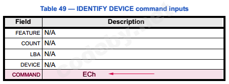

2) Идентификация IDE устройств
Из общего пространства накопителя, производитель выделяет одну сторону одного из дисков под свои сервисные данные – эта область не доступна пользователю и поддерживает работу только технической составляющей. Среди данных можно выделить две "таблицы дефектных секторов" – Primary (основная, заполняется на этапе тестирования продукта после схода его с конвейера), и Grow – растущая, для скрытия бэд-секторов в процессе эксплуатации устройства. Кроме того имеются служебные секторы для хранения логов S.M.A.R.T., а так-же 512-байтный сектор с исчерпывающим паспортом данного диска.
В своей массе, производитель не регламентирует координаты сервисных секторов, в результате чего мы не можем читать их посредством адресации CHS (Cylinder-Head-Sector) или последовательной LBA (Logical-Block-Address). В таких случаях приходится обращаться с запросами к контролёру диска, отправив ему только АТА-команду, не указывая при этом адрес конкретного сектора. Ясно, что интересы юзверов здесь вообще не учитываются – это нужно в первую очередь системному BIOS, чтобы он по паспорту смог корректно идентифицировать принятое на борт устройство.
Большинство из IOCTL-кодов для передачи АТА-команд имеют кредит доверия в высшем обществе, требуя админских прав. Это следует воспринимать как часть политики Win. Обычно, программисты передают АТА-команды через сквозной интерфейс PASS_THROUGH, который реализуется очень громоздко из-за присущей ему пакетной передачи данных. Однако имеется и более простой вариант, в лице управляющего кода IOCTL_SMART_RCV_DRIVE_DATA – рассмотрим его подробней..
К этому IOCTL привязывается структура SEND-CMD-IN-PARAM, а она (в свою очередь) имеет вложенную структуру IDE-REGS. По названию последней не трудно догадаться, что это бокс для физических регистров контролёра IDE. Соответственно чтобы передать АТА-команду, нам нужно всего-то указать её код в командном регистре 0x1F7 контролёра (см.предыдущую часть статьи), о чём свидетельствует таблица из спецификации
ATA-Command-Set (стр.139):
Здесь, в столбце "Field" представлены регистры и как видим значимым является только последний CommandReg, а остальные ходят под флагом N/A (не используется). Контролёр их тупо игнорирует, поэтому можно пихать туда любые значения, но лучше придерживаясь этики, оставить по-нулям. АТА-команда IDENTIFY_DEVICE кодируется значением 0хЕС, которое определёно константой внутри инклуда в скрепке:

В конкретно данном случае получается, что если мы хотим отправить контролёру АТА-команду IDENTIFY_DEVICE, то в эти две структуры должны записать всего-лишь один код команды =0хЕС, и посредством запроса SMART_RCV_DRIVE_DATA передать его функции DeviceIoControl(). Если она отработает удачно, в приёмном буфере получим сначала 16-байтную структуру SENDCMDOUTPARAMS (с состоянием драйвера), и следом за ней сразу 512-байтный сектор данных – это и будет полезная нагрузка в виде паспорта диска.

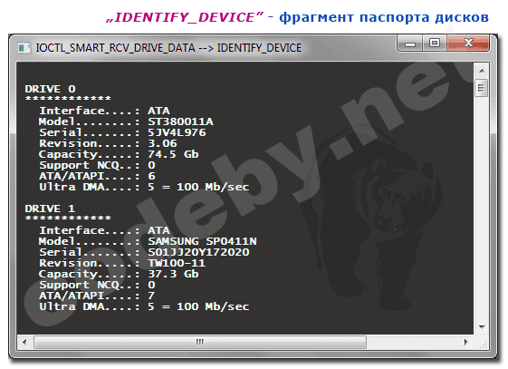

В спецификации ATA-Command-Set можно найти подробное описание каждого байта паспорта, а я собрал их все в структуру IDENTIFY_SECTOR. Чтобы не утонуть в полезном коде, в демонстрационном примере вывожу на консоль только самые важные на мой взгляд данные. Натощак покурив ACS, вы можете добавить свои..
Имеется ещё один, связанный с паспортом нюанс.. По непонятной причине, в текстовых строках производители меняют два соседних байта местами. Зачем это нужно, так и осталось для меня загадкой. Так-что до вывода строк на консоль нужно приводить их в человеческий вид – я озадачил этим макрос SwapByte, которому передаю три аргумента: куда сбрасывать готовую строку, от куда её брать, и длину в байтах. Вот пример:

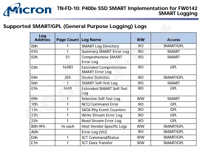

Отметим, что это единственный способ получить заложенный вендором реальный серийник диска (именно диска, а не раздела или тома), поскольку мы берём его прямо из служебной зоны накопителя. Нужно учитывать, что производитель заполняет поля паспорта на своё усмотрение, хотя и придерживается общепринятых правил. Поэтому на низкопробных девайсах от наших друзей из страны восходящего солнца может получиться так, что некоторые поля будут пустыми, со-значением нуль. И ещё.. Только устройства ATA/SATA/ATAPI имеют сектор идентификации, и на USB-брелках его искать бесполезно.
3) S.M.A.R.T – состояние накопителей
Современные жёсткие диски HDD/SSD настолько развитый вид оборудования, что могут предсказывать свою смерть. Эта технология заложена в них на генном уровне и известна как SMART – Self Monitoring Analysis and Reporting Technology (самоконтроль, анализ и отчётность для оценки состояния жёсткого диска). В отличии от 512-байтного сектора с паспортом идентификации, в сервисной зоне накопителя данные SMART занимают целый цилиндр, а это 63 сектора или 32 Кб. Контроль за состоянием диска поддерживают огромное кол-во таблиц, куда специальная микро/программа прошивки сбрасывает 16 логов – вот их перечень:
На основе этих логов, по известному только производителю алгоритму вычисляется общее состояние диска. Нам, как рядовым пользователям детали реализации не интересны – нам подавай только готовый результат, для чего имеется основная (под)команда для работы со SMART – READ_DATA с соответствующим ей кодом 0хD0. Эта команда возвращает привычную нам таблицу, которую мы можем наблюдать в окне утилит по сбору информации о жёстких дисках типа Victoria, HD-Tune и прочие.

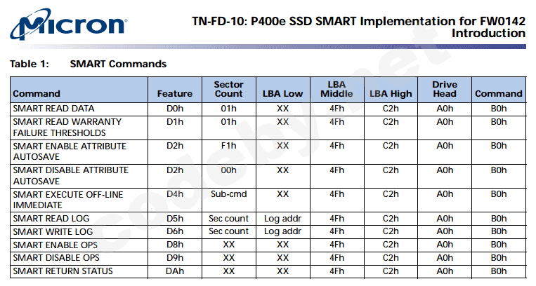

Чтобы прочитать SMART диска, в командный регистр 0x1F7 контролёра мы должны передать основную АТА-команду SMART_EXECUTE_CMD (константа 0хВ0), и дальше в регистре Feature 0x1F1 указать одну из следующих (под)команд, причём начальный сектор LBA производителями оговаривается и всегда будет равен 0xC24F00. Полный список того-чем можно оперировать в контексте SMART со-значением всех регистров, представлен в таблице ниже:
Здесь нужно уточнить некоторые детали.. Первое – это значение регистров 0x1F6 "DriveHead" и 0x1F2 "SectorCount". Современные контролёры уже давно перешли на LBA-адресацию секторов, поэтому поле с номером головки Head 0xA0 они тупо игнорируют и его можно не указывать. Если мы посылаем АТА-команды, то счётчик секторов так-же уходит на скамейку запасных, т.к. по коду основной команды контролёр на автомате вычисляет кол-во требуемых секторов. А вот если мы запрашиваем SMART_READ_LOG =0xD5, то в регистре адреса LBA-Low должны указать, какой именно из 16-ти логов нам нужен (см.первую таблицу).
Для прикладных программистов, интерес представляют обычно первые две команды. Следуя логике разработчиков, SMART_READ_DATA =0xD0 должна возвращать готовые к употреблению данные, однако на практике самого главного из всех значений почему-то среди этих данных нет – это пороговое значение атрибута, относительно которого пляшут все остальные. Вот здесь-то и приходит на помощь вторая команда SMART_READ_THRESHOLDS =0xD1. Рассмотрим, какие бывают атрибуты, и по какому принципу рассчитывается здоровье диска.
Всего технология SMART поддерживает 30 различных атрибутов, а вот их идентификаторов аж 255. Дело в том, что у накопителей HDD свой диапазон ID, а у дисков SSD свой. Поэтому общее кол-во приближается к отметке 255. В
википедии можно найти перечень всех атрибутов с их идентификаторами, где попавшие под раздачу SSD выделены своей меткой. Под каждый атрибут отводится 12-байт с таким форматом:

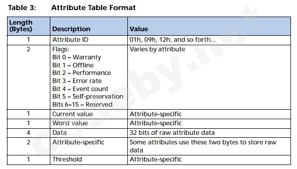

Значит в первом байте зарыт идентификатор (номер) атрибута, дальше идёт слово с флагами и если бит нуль в нём взведён, то показатель жизненно-важен. Потом следуют 2-байта – текущее значение атрибута и наихудшее. 4-байтное сырое поле RAW во многих случаях несёт в себе наиболее ценную информацию. В новом накопителе RAW практически всех атрибутов содержат нули, и при первом-же включении начнут меняться, ..например счётчики запусков, времени наработки и т.п..
Однако предсмертное состояние накопителя вычисляется на основании порогового значения атрибута Threshold. Пригодным к эксплуатации считается диск, у которого ни один из текущих атрибутов Current не ниже порогового значения! При его достижении, в ответ на команду SMART_RETURN_STATUS =0xDA контролёр будет возвращать статус BAD.
Это хорошо, только среди этих 12-ти байт значение Threshold всегда равно нулю (не возвращается командой READ_DATA), и его нужно запрашивать явно, второй отдельной командой SMART_READ_THRESHOLDS. В своём инклуде, я определил эти две таблицы в виде таких структур:

        mov     [scip.irDriveRegs.LBA_Middle],SMART_LBA_MIDDLE_REG  ;// 0x4F
        mov     [scip.irDriveRegs.LBA_High],  SMART_LBA_HIGH_REG    ;// 0xC2
        mov     [scip.irDriveRegs.CommandReg],SMART_EXECUTE_CMD     ;// 0xB0 (основная команда)

        mov     [scip.irDriveRegs.FeaturesReg],SMART_READ_DATA        ;// читаем SMART (доп.команда)
        invoke  DeviceIoControl,[hndl],IOCTL_SMART_RCV_DRIVE_DATA,\
                                scip,sizeof.SENDCMDINPARAMS,\
                                buff_1,512+16,retSize,0

        mov     edi,smartId          ;// EDI = указатель на атрибуты
        mov     ebp,smartTh          ;// EBP = их пороговые значения
        mov     ecx,30               ;// всего атрибутов (цикл)

@stop:  mov     eax,[esi]
        movzx   ebx,byte[edi+SMART_ATTRIB.Current]
        movzx   ecx,byte[edi+SMART_ATTRIB.Worst]
        mov     edx,dword[edi+SMART_ATTRIB.RawData]
        movzx   esi,byte[ebp+SMART_ATTRIB_THRESHOLDS.Thresholds]
        mov     edi,good
        cmp     ebx,esi          ;// сравнить Current и Threshold
        jae     @good            ;// больше/равно = Гуд
        mov     edi,bad
@good: cinvoke  printf,<10,'%03d %s  %s  %03d   %02d   %03d   %u',0>,\
                                  [attrId],eax,edi,ebx,esi,ecx,edx
