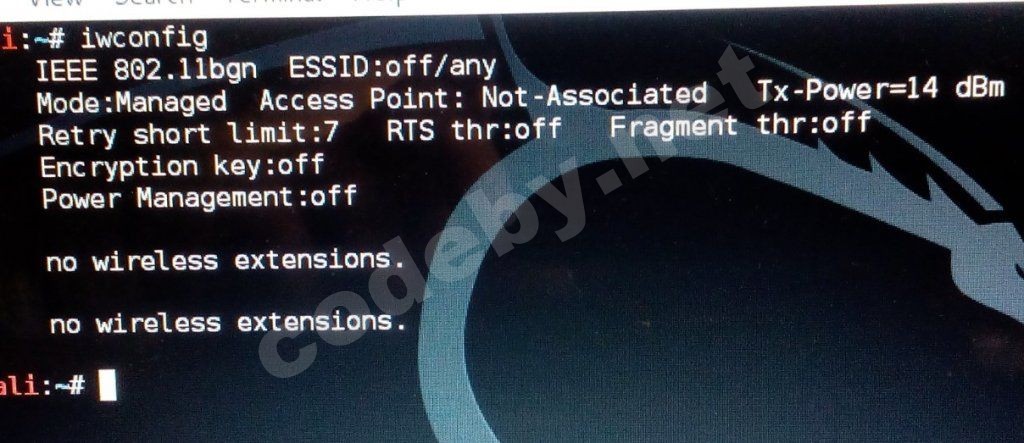

Как поднять мощность, по умолчанию Tx-Power =14dBm. После смены региона на BO или BZ ничего не происходит, Tx-Power =14dBm.
P.S. Использую ноут Асус ,
Вай фай карточка Intel® Centrino® Wireless-N 100.
Реакции: Vertigo
Антенна тут ни при чём, такая мощность заложена на аппаратном уровне, программно её не увеличишь.

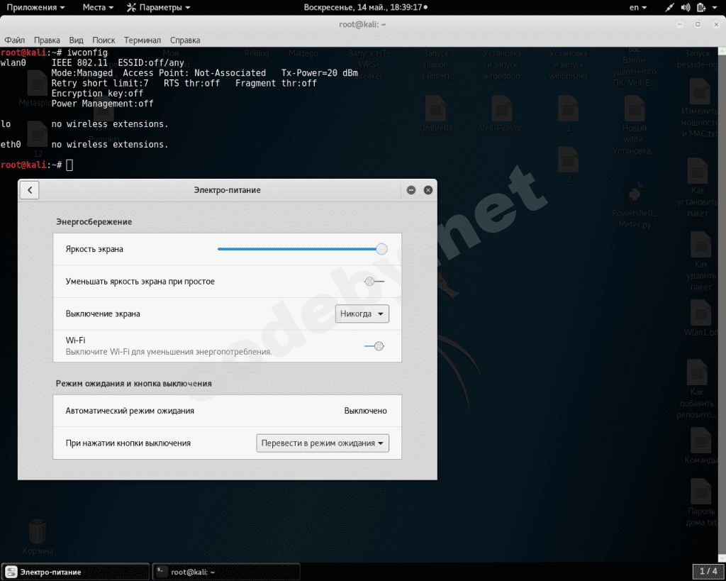

пользуюсь адаптером, но почему-то сейчас очень не стабилен, то вырубается, то зависает. Т.е. например, ушел в ждущий, вернулся обратно, адаптер вырубился, пробуешь поднять его через ifconfig, а он повдисает, вытыкаешь все становится в порядке.
а ты используешь NM или wicd
я пользуюсь NetworkManager но, не в этом суть... Если я даже не подключаюсь никуда, или юзаю wi-fi pumpkin. Тоже бывает так:
включил точку и при включении точки отключился адаптер... Точка якобы работает, пишет wifi pumpkin но с телефона не видно.
[doublepost=1494762078,1494761905][/doublepost]и вот сейчас пример, адаптер не активен:
[doublepost=1494763979][/doublepost]в тоже время с другим обычным tp-link маленьким все ровно...
Смотри в настройках злектропитания
