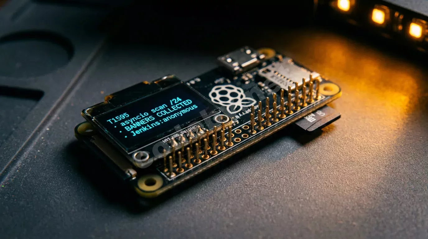

Макросъёмка одноплатного компьютера Raspberry Pi Zero W на тёмном антистатическом коврике: миниатюрный OLED-экран на GPIO выводит цифровые команды сканирования сети и захваченные баннеры служб. Рез...
