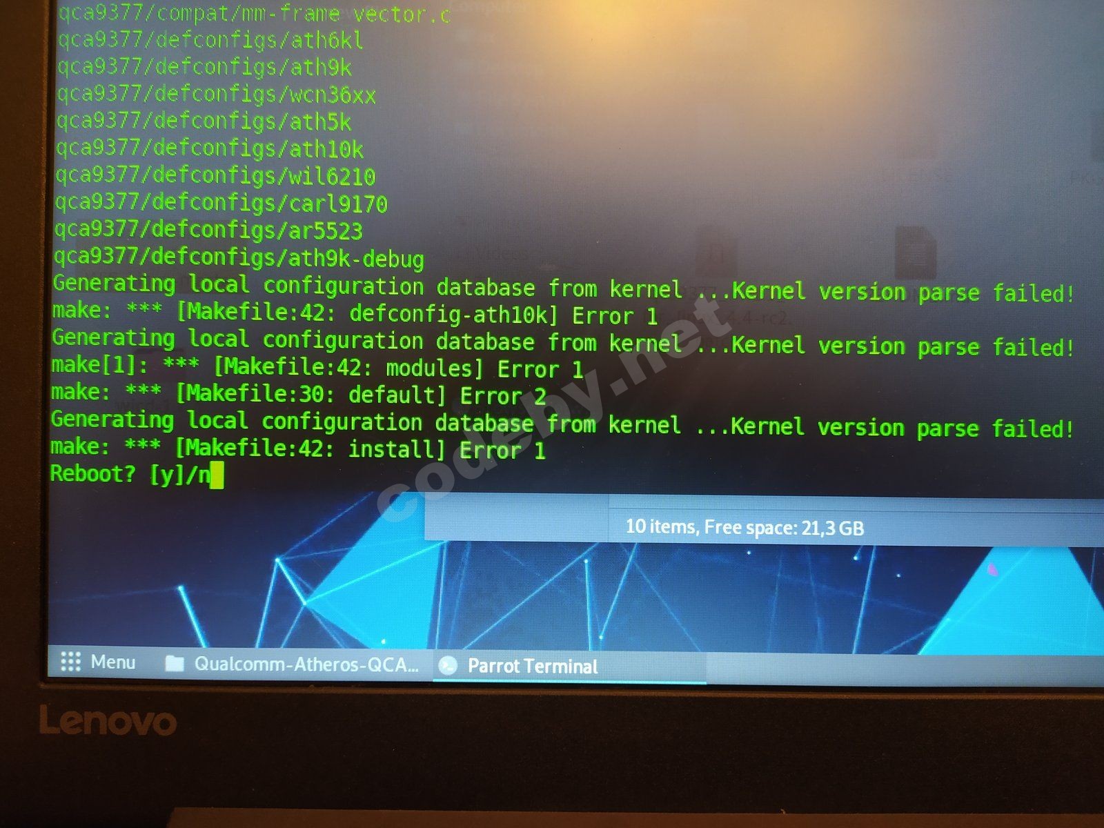

Итог следующий на скрине, при вводе y , либо n происходит рестарт
Выполнение от sudo результата не дало
Пробовал ставить install_for_kernel4.4-rc2.sh также не помогло

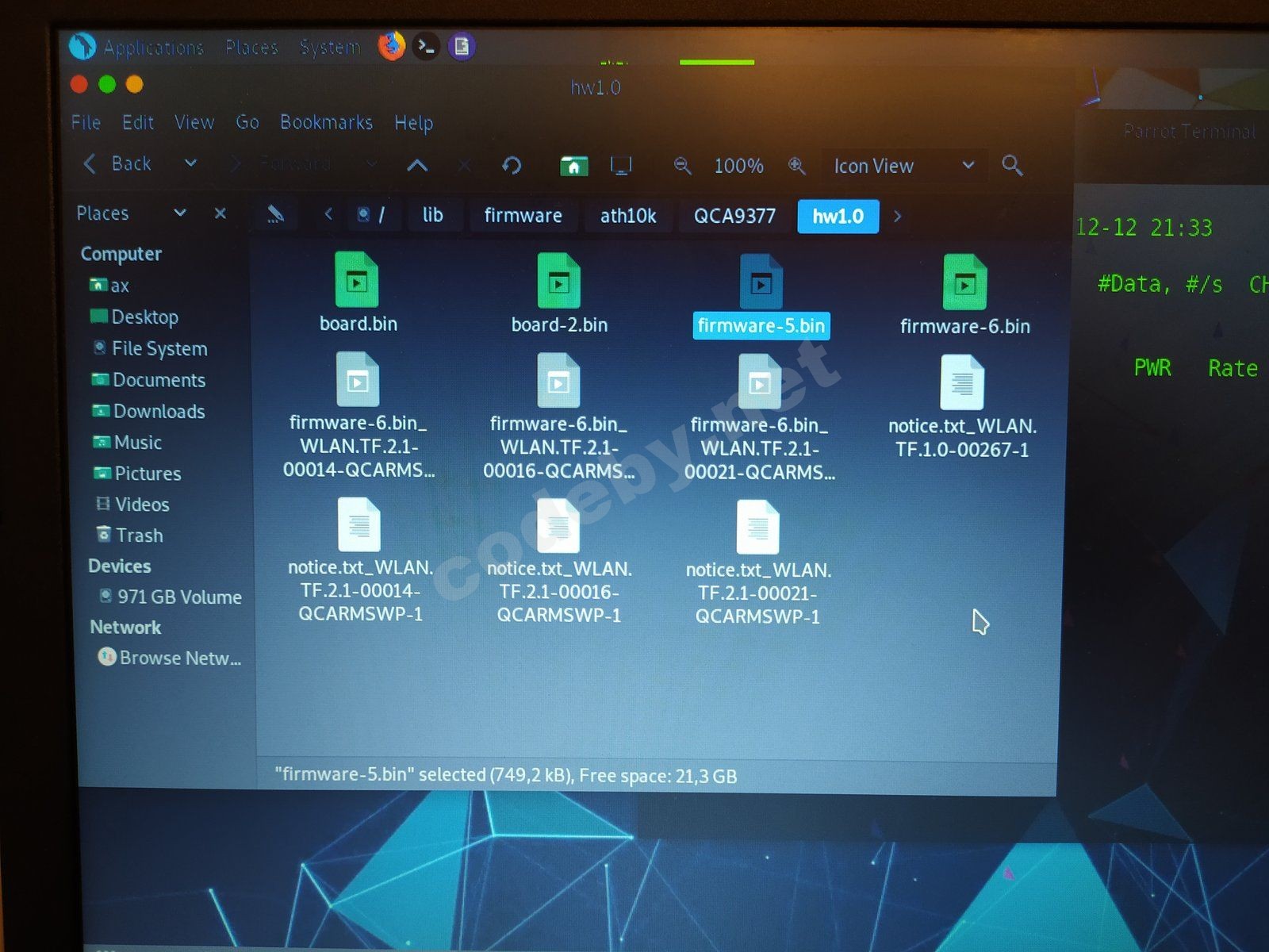

Попробовал в папку с дровами формата Бин подложить файлы из предложенного мной архива выше ... МММ получается старые файлы заменились на новые, но ничего не поменялось... Видимо версия не распаковалась или не подошла или не запаковалась в ядро...
Up после удаления всех файлов из папки через sudo rm произвел рестарт и вайфай не подтянулся, осталось подобрать верные драйвера и подложить их в папку , драйвер состоит по видимому из 1 board и 1 firmware файлов
    203,3 КБ · Просмотры: 513

Если не работает идем по пути
cd /lib/firmware/ath10k/QCA9377/hw1.0/ -путь к нашей папке
сносим все файлы командой sudo rm название_вашего_файла_(можно_табом_вводить)
подкладываем файлы в папку вручную - должно быть 3 файла подписанные как board.bin firmware-5.bin notice.txt_WLAN_TF_кракозябра
перезагружаемся и пробуем режим мониторинга - у меня заработало =)
Если у вас не работает - не унываем - качаем архив
и пробуем подкладывать файлы прошивки оттуда, главное удалять старые файлы и переименовывать новые
Удачи в кропотливой работе с плаксивым qca9377 kali и parrot os \m/
