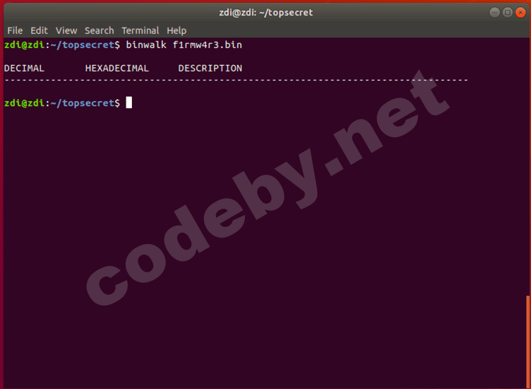

Ранее мы уже писали об исследовании уязвимостей маршрутизаторов и возможно вы решили попробовать. Вы загрузили прошивку вашего домашнего маршрутизатора с веб-сайта продавца , закинули ее в binwalk, чтобы эмулировать его в QEMU. И затем появился следующий экран ...
Рис. 1. Binwalk пожимаея плечами, умывает руки и ничего не сообщает.
Что теперь?

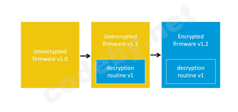

Сценарий 1
Микропрограмма устройства не была зашифрована и не содержала никакой процедуры расшифровки, когда она была выпущена на заводе. Процедура дешифрования поставляется вместе с незашифрованной версией прошивки в более новой версии (v1.1) для последующего обновления зашифрованной прошивки. Последующие версии прошивки зашифрованы.
Рисунок 2: Сценарий(1) выпуска микропрограммы
В этом сценарии мы можем получить процедуру дешифрования из прошивки v1.1 и использовать ее для расшифровки последней версии прошивки 1.2.

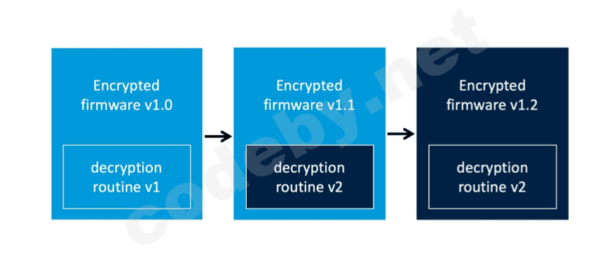

Сценарий 3
Прошивка устройства зашифрована в оригинальной версии. Однако поставщик решил изменить схему шифрования и выпустить незашифрованную переходную версию, которая содержит новую процедуру дешифрования.
Рисунок 4: Сценарий(3) выпуска микропрограммы
В этом случае нет простого способа получить процедуру расшифровки. Одним из способов является приобретение устройства и извлечение незашифрованной прошивки непосредственно из оборудования. Другой возможный путь - провести дополнительный анализ прошивки в надежде «сломать шифрование».

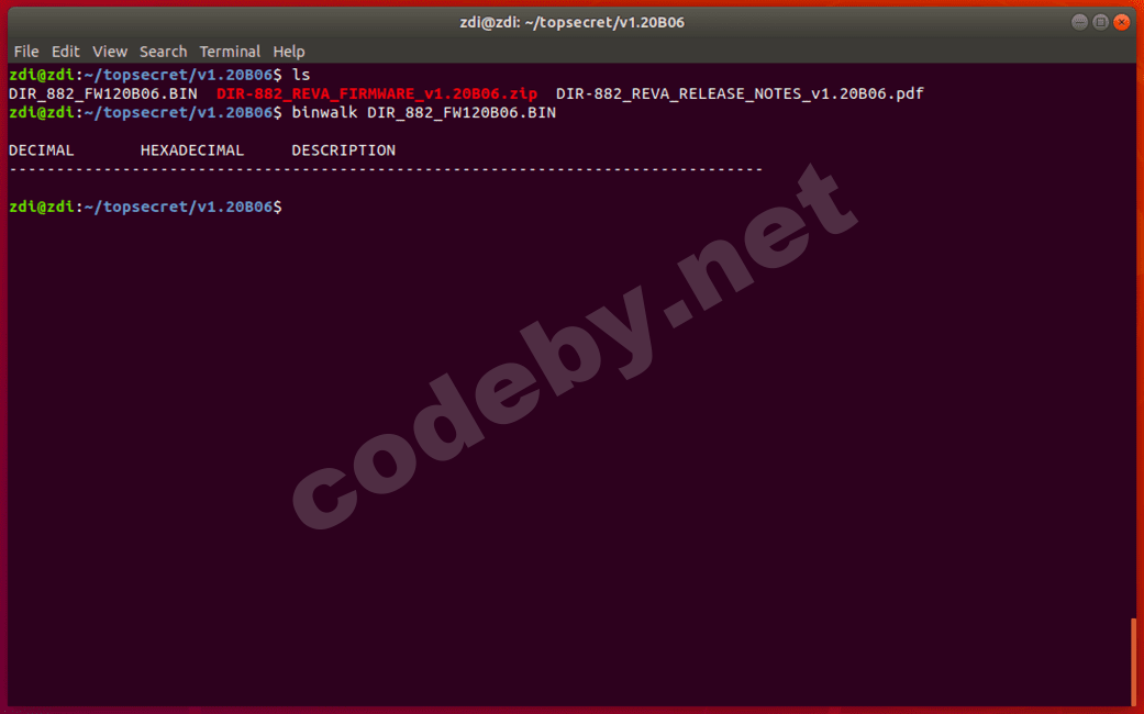

Давайте применим наши новые знания к зашифрованному образу прошивки D-Link DIR-882:
Рисунок 5: binwalk не может ничего определить в образе прошивки

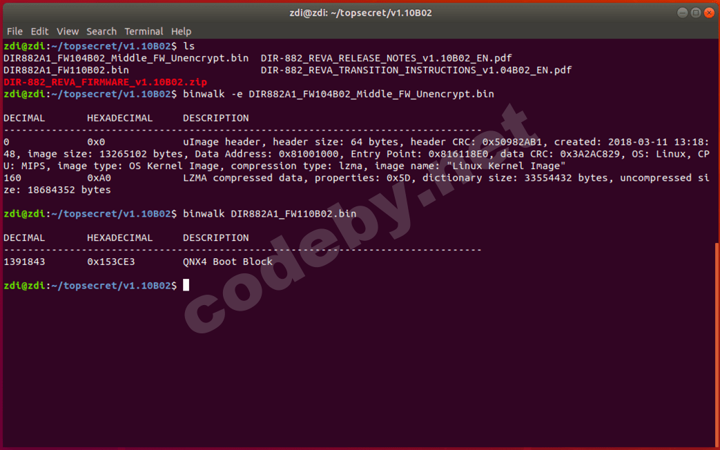

После просмотра всех доступных версий образа прошивки мы обнаруживаем, что версия прошивки v1.04B02 является переходной версией и включена в пакет прошивки v1.10B02. Вы также можете рассчитать энтропию образов, чтобы быстро определить, какой из них стал зашифрованым.
Рисунок 7: результаты binwalk для незашифрованной переходной версии и первой зашифрованной прошивки

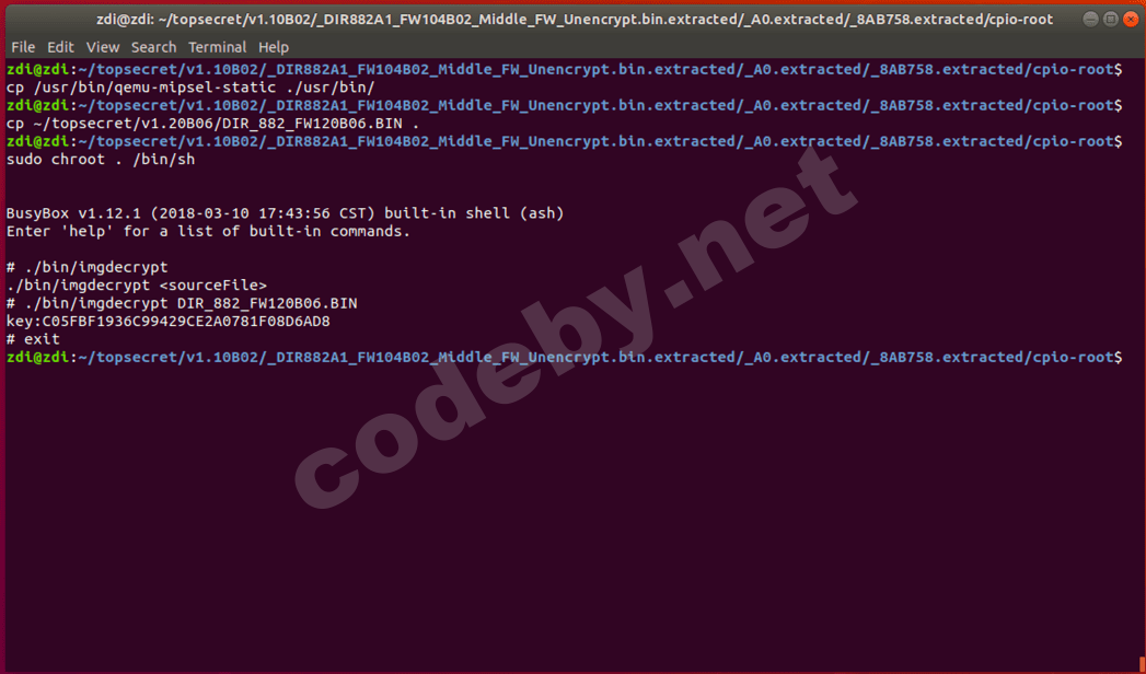

У нас есть небольшая проблема различий в архитектуре процессора между хостом и двоичным файлом. К счастью, мы можем выполнить кросс-архитектурную chroot с QEMU. Для этого сначала копируем qemu-mipsel-static двоичный файл в /usr/bin/ каталог корневой файловой системы прошивки. Мы также копируем зашифрованную прошивку в незашифрованную файловую систему прошивки. Наконец, мы делаем chroot в корне прошивки и получаем рабочую оболочку. Отдельное спасибо исследователю, известному как chung96vn, за то, что показали нам эту кросс-архитектурную технику chroot.
Рисунок 10: Использование QEMU для выполнения кросс-архитектурного chroot и расшифровки прошивки
С работающей оболочкой мы можем запустить imgdecrypt и расшифровать зашифрованную прошивку.
Рисунок 11: binwalk успешно обнаруживает различные разделы дешифрованной прошивки

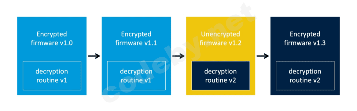

Сценарий 2
Оригинальная версия прошивка устройства зашифрована . Поставщик решил изменить схему шифрования и выпустить незашифрованную версию перехода версии 1.2, которая содержит новую процедуру дешифрования.
Рисунок 3: Сценарий(2) выпуска микропрограммы

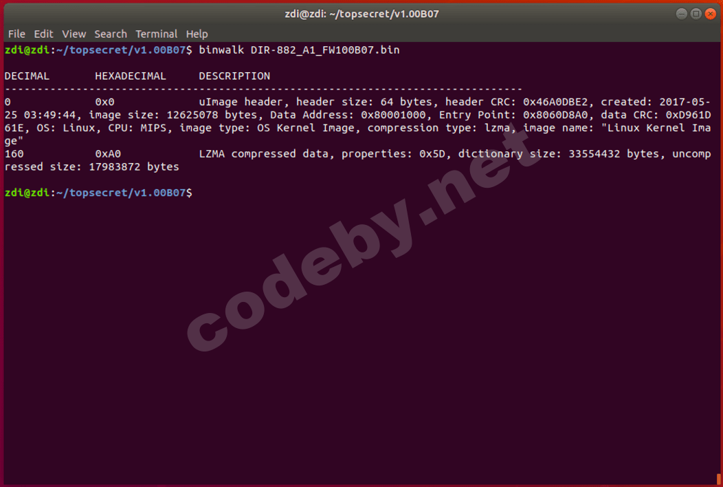

С FTP-сервера производителя мы можем скачать все старые прошивки для этого маршрутизатора. Если мы рассмотрим самую раннюю версию прошивки v1.00B07 с binwalk, она правильно обнаружит заголовок uImage и данные сжатия LZMA:
Рисунок 6: результаты сканирования binwalk для ранней прошивки маршрутизатора DIR-882

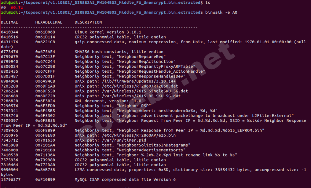

Затем мы извлекаем файловую систему из прошивки v1.04B02 с помощью binwalk.
Рисунок 8: binwalk извлекает корневую файловую систему для прошивки версии 1.04B02

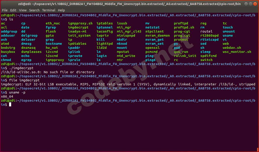

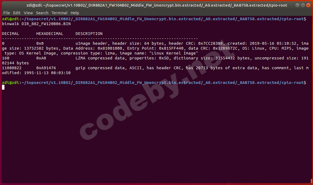

После успешного извлечения мы можем начать исследовать процесс обновления прошивки и определить, как прошивка расшифровывается. К счастью, быстрый просмотр файловой системы нашел многообещающий двоичный файл, названный imgdecryptв в /bin каталоге.
Рисунок 9: Содержимое каталога / bin для извлеченной файловой системы.
