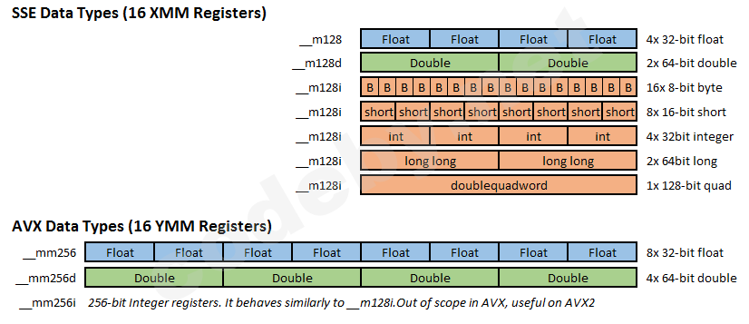

Немного о SEE и AVX
Итак, мы видим, что строка для печати передается по ссылке в качестве параметра функции printf, а затем регистр eax обнуляется. В ABI x86_64, если функция (например, printf) имеет переменные аргументы, то AL (который является частью EAX) должен содержать количество векторных регистров (SSE, AVX), используемых для хранения аргументов этой функции, в нашем случае это число равно нулю.
SSE и AVX имеют по 16 регистров. В SSE они обозначаются как XMM0-XMM15, а в AVX - YMM0-YMM15. Регистры XMM имеют длину 128 бит, а YMM - 256 бит.
SSE добавляет три типизации: m128 , m128d и __m128i. Float, double (d) и integer (i) соответственно.
AVX добавляет три типизации: m256 , m256d и __m256i. Float, double (d) и integer (i) соответственно.
После передачи этих параметров вызывается функция printf, которая должна вывести строку на stdout (экран).
ПРИМЕЧАНИЕ: XMM и YMM перекрываются! Регистры XMM рассматриваются как нижняя половина соответствующего регистра YMM. Это может вызвать некоторые проблемы с производительностью при смешивании SSE и AVX кода.
У типов данных с плавающей запятой (m128, m128d, m256 и m256d) есть только один вид структуры данных. Из-за этого GCC позволяет обращаться к компонентам данных в виде массива. То есть: это допустимо:
m128i и m256i являются союзами, поэтому на тип данных нужно ссылаться. Я не нашел подходящего способа получить объявление союза, поэтому я использую функции _mm_extract_epiXX() для получения отдельных значений данных из целочисленных векторов.

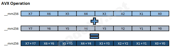

Пример работы AVX
Когда выполняется инструкция AVX, процесс происходит следующим образом:
Все операции выполняются одновременно. С точки зрения производительности, стоимость выполнения одной операции Add над плавающей точкой аналогична выполнению VAdd над 8 плавающими точками в AVX. В таблицах инструкций Агнера Фога есть больше информации о задержках и пропускной способности инструкций. На архитектуре Sandy Bridge VADDPS/D имеет задержку 3 и пропускную способность 1, как и FADD(P).

Немного о SEE и AVX
__m256 myvar = _mm256_set1_ps(6.665f); //Set all vector values to a single float
myvar[0] = 2.22f; //This is valid in GCC compiler
float f = (3.4f + myvar[0]) * myvar[7]; //This is valid in GCC compiler
Пример работы AVX
