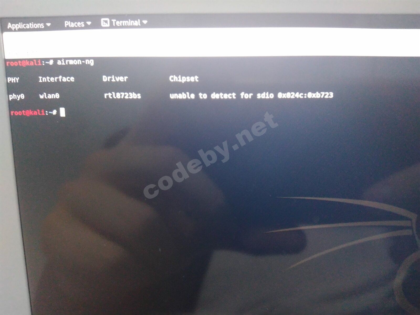

Купил себе маленький нетбучек от ирбис (нб29) с надеждой сделать свою маленькую пентест-машину. А этот гад не хочет мне включать режим монитора на сетевухе. Господа, помогите, это проблема в железе, или можно что-то сделать? Драйвера вроде обновлял, но встроенным Виндоус апдейтером.

кали грузите с флешки с SD или с USB? если с SD то не будет у вас работать в кали карта. потому как кали пытается её найти на шине SDIO. а по этой шине поддержки драйверов в ядре нету. выхлоп вам об этом и говорит.
Кали гружу с флешки с USB, вайфай есть, режима монитора нет
этот драйвер не поддерживает ни монитор не иньекцию. ТЫК
Адаптер подойдёт
нужен другой адаптер. смена драйвера не поможет.
