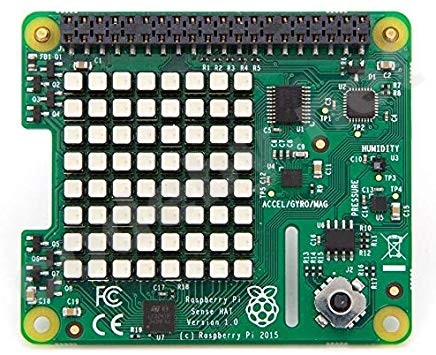

возможно ли на малине вывести русские символы на экране Sense Hat модуля который выводит температуру влажность и давление на маленький экран свой...пытался вывести банальн овбив в строку руские символы но это незаработало...может есть какието либы для этого или ктото сталкивался с этим

Конечно можно. Нужно или нарисовать свои символы или найти и подгрузить их в свой код.
к сожалению я ничего не нашел, иначе бы неспрашивал
как подгружат ьв код символы я незнаю слишкм ламер еще

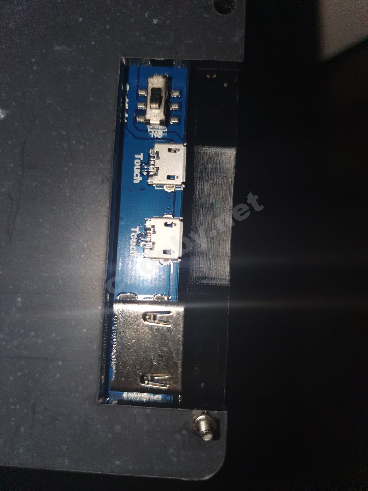

еще небольшой вопрос по теме малины, у меня есть экран он нормально работает с подключениями всеми но в нем два порта Touch и один HDMI тач я покдлючаю в USB, HDMI в HDMI, но зачем нужен второй Touch выход?
тоесть на борту моего самолета есть два Touch и один HDMI
Не очень понимаю, что за порт Touch...
Но скорее всего это доп питание, либо возможность смотреть какие-то данные с внешнего накопителя, например, с флешки.
ну тач я подключил в юсб к нему провод шел такой от юсб в микро юсби хдми кабель тоже щел..все воткнуто в распбери и работает
я думаю по тачу осуществляется передача нажатий на экран
флешки или сдкарту вставлять тут некуда юсб порт был именно мужским с двух сторон в тач который подключается...может управление развечто но почему их два незнаю, над портами написанно Touch 1 Touch 2
MiniUSB Папа (Touch 1) -> USB Папа, кабель папа я имею ввиду когда пишу папа
HDMI Экран(выход стандартный папа) -> Малина HDMI тоже папа
один MiniUSB(Touch2) простаивает
както так неумею писать модель

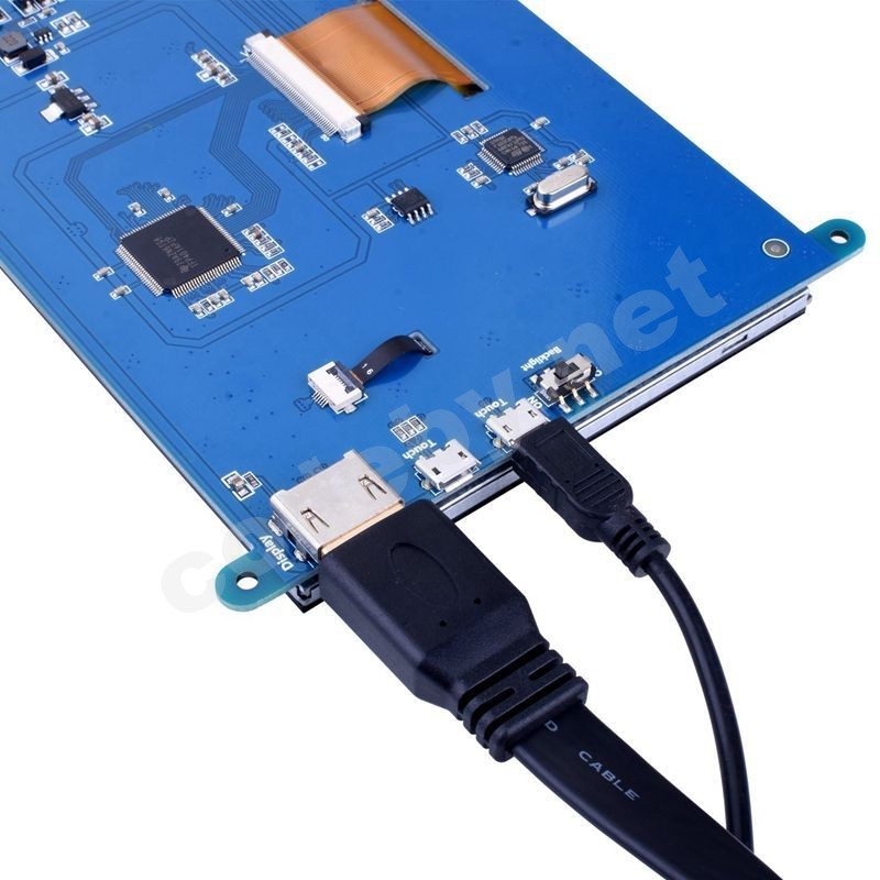

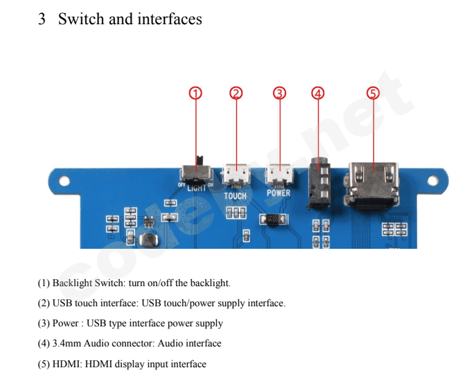

Смотри, это не miniUSB, а microUSB
Нет, это не папа, а как раз тип мама.
Ты прав, HDMI - это выход для малинки. Через него идёт отображение картинки.
Обычно
Первый microUSB - только для зарядки.
Второй - и для зарядки, и для распознавания нажатий.
Если дисплей большой, то ему нужно дополнительное питание, поэтому на плате распаян ещё один вход под него.
Если у тебя экран реагирует на нажатия при подключении любого порта - тогда не заморачивайся,
но обычно их назначение отличается.
папа я имел ввиду кабеля а не входы но спасибо за обьяснение.
да норм все работает и реагирует...спасибо за помощь...теперь могу спать спокойно=)))
экран довольно таки большой, наверное ум еня хороший блок питания для малины иначе бы наверное не завелось бы...но странно что они ненаписали где питание а где тач я как воткнул так иневынимаю,
