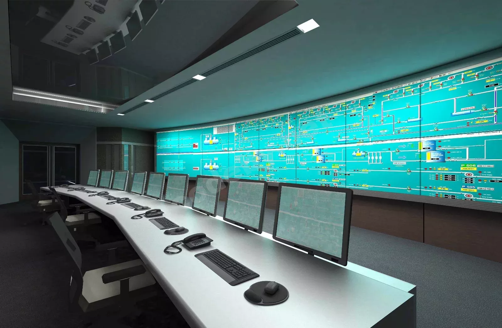

HMI и оператор: последний рубеж или первая линия фронта?
Мы спустились с небес на землю, прошлись по железу, софту и сетям. Кто же стоит на страже всего этого безобразия? Оператор. Бедный Вася, который смотрит на 20 мониторов 12 часов подряд, пьет кофе и мечтает о выходных.
На HMI (Human-Machine Interface) оператора выводятся и сигналы от DCS, и сигналы от SIS. И тут вендоры любят рисовать красивые лампочки: зеленые - всё хорошо, желтые - предупреждение, красные - авария.
Но как часто оператор проверяет, валидны ли эти сигналы? Он доверяет системе. А мы знаем, что доверие - главный враг безопасности.
5.1. Фейковые сообщения
Если у нас есть возможность внедриться в SCADA-систему (а она часто на базе Windows и с кучей дырок), мы можем подменить сообщения для оператора.
  • Вместо "Давление в норме" показать "КРИТИЧЕСКОЕ ДАВЛЕНИЕ! АВАРИЯ!"
  • Оператор в панике нажимает кнопку ручного останова.
  • Завод встал.
Или наоборот, скрыть реальную аварию. Защита сработала, клапан открылся, но на экране у оператора всё зелено. Он думает, что процесс идет, а на самом деле продукт улетает в факел. Вовремя не среагирует - последствия могут быть серьезными.
