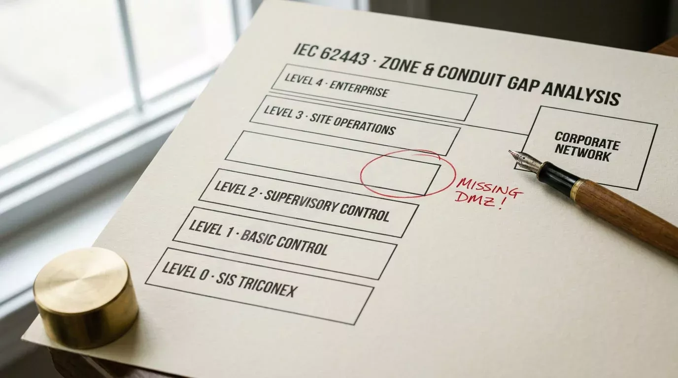

На gap-анализе химического предприятия в прошлом году мы нашли контроллер SIS (Safety Instrumented System) Triconex, подключённый к корпоративной сети через неуправляемый коммутатор. Без межсетевого экрана, без VLAN, без записи трафика в SIEM. В asset inventory этого соединения не существовало. Предприятие формально "соответствовало" внутренней политике ИБ - но политика была написана под IT-инфраструктуру и про промышленную сеть не знала ничего. Это типичная стартовая точка построения OT security program: разрыв между бумажным compliance и реальным состоянием сегментации. Два фреймворка - IEC 62443 и NIST SP 800-82 Rev.3 - закрывают этот разрыв, если применять их вместе. NIST задаёт программную рамку и risk management, IEC 62443 наполняет её инженерными требованиями: зоны, кондуиты, Security Levels, конкретные foundational requirements. Дальше - практическая последовательность внедрения: от пассивного asset discovery до подготовки доказательной базы для оценки зрелости ИБ OT.

Security Levels и Security Zones Conduits IEC 62443
Security Levels (SL) - не абстрактная шкала, а классификация по capability атакующего:| SL | Модель угрозы | Типичное применение |
| SL 1 | Случайное/непреднамеренное нарушение | BMS, управление освещением |
| SL 2 | Целенаправленная атака простыми средствами | Базовый контур управления, SCADA |
| SL 3 | Атака с использованием сложных средств и знаний OT | SIS, критические DCS-контуры |
| SL 4 | APT-уровень, государственные ресурсы | Ядерная энергетика, крупная химия |
Зона - логическая группировка активов с одинаковыми требованиями безопасности. Кондуит - контролируемый канал связи между зонами. В нефтегазовой инфраструктуре, по IEC 62443-3-2 (раздел 4.3), типичная defense in depth OT архитектура выглядит так:
- Зона Safety (SIS/ESD): минимум SL 3, изоляция через аппаратный data diode (outbound only)
- Зона Basic Process Control (DCS): SL 2, связь с Supervisory через firewall conduit
- Зона Supervisory (SCADA/Historian): SL 2, связь с Enterprise через выделенную DMZ с application-layer inspection
- Enterprise/IT: прямое подключение к OT-зонам запрещено

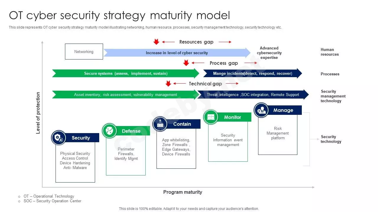

Оценка зрелости ИБ OT: подготовка доказательной базы
IEC 62443-2-1:2024 реструктурировала требования к asset owner в Security Program Elements (SPE) и ввела формальную модель зрелости. Оценка зрелости - не анкета "да/нет", а сопоставление текущего состояния с целевым по каждому SPE с визуализацией через heat map.
| Категория доказательств | Артефакты | Типичная проблема |
| Политики и процедуры | OT Security Policy, Patch Mgmt Procedure, IRP | Написаны для IT, не адаптированы под OT |
| Архитектура сети | Network diagrams с Zone/Conduit, firewall rule sets | Диаграммы устарели, не отражают реальные потоки |
| Asset inventory | Регистр OT-активов с firmware versions | Разрыв с реальностью 30–50% |
| Risk assessment | CRS, HAZOP-маппинг, TSL assignments | Consequence analysis без process safety team |
| Мониторинг и ICS incident response | OT-playbooks, SIEM logs | Playbooks - копия IT, нет OT-специфики |
| Change management | Записи об изменениях PLC logic, firmware | Изменения не логируются или логируются post factum |
Heat map по SPE - инструмент коммуникации с руководством. Каждый элемент оценивается: "реализован полностью", "частично", "не реализован". Результат - одностраничная карта strengths/gaps, привязанная к consequence severity зон. Именно она обосновывает каждую строку бюджетного запроса.
