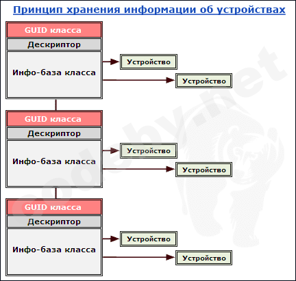

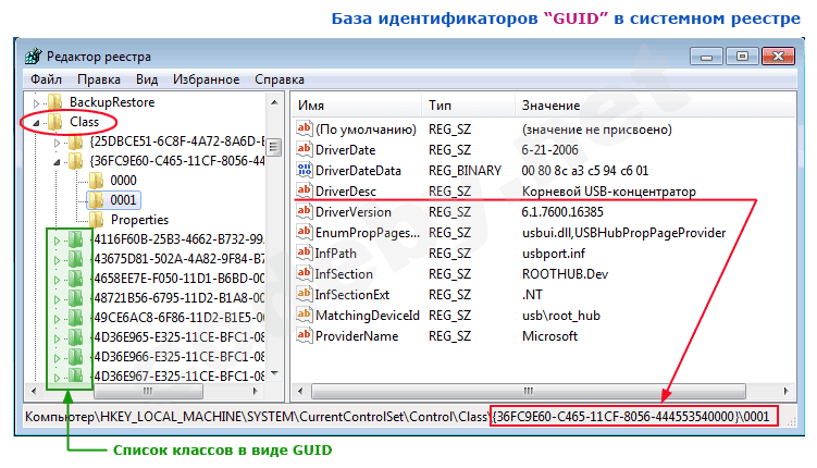

Информационной базой всех устройств является системный реестр, где для каждого класса-устройств выделена своя ветвь. Все классы собраны в разделе реестра HKLM\SYSTEM\CurrentControlSet\Control\Class. В этой папке мы найдём зарегистрированные когда-либо в системе GUID'ы и даже тех классов, привязанных устройств к которым в текущий момент может и не быть. Например подключили мы к компьютеру месяц назад камеру, а потом убрали её за ненадобность. Это нужно учитывать при сканировании устройств, выставляя флаг
При такой\древовидной организации базы-данных, чтобы получить информацию о конкретном устройстве мы должны указать его класс в виде идентификатора GUID. В ответ на этот запрос, система возвратит нам дескриптор данного класса (см.предыдущий рис.), который послужит указателем на соответствующую инфо-базу. Теперь просто сканируем эту базу от подвала до чердака, и получаем из реестра голограмму всех устройств указанного класса.
Забегая вперёд скажу, что для каждого из найденных устройств, функция SetupDiGetDeviceRegistryProperty() как пылесос может вытянуть до 37-ми его характеристик – именно такое количество SPDRP-флагов мы можем передавать ей в аргументе. Как-говорится – хоть лопатой греби..

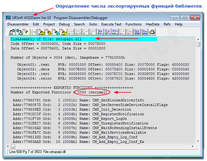

Из указанных 600-функций библиотеки setupapi.dll мы будем использовать всего 6-7. Эти функции позволят нам выжать достаточно информации от первого свидания с этой либой. В качестве демонстрации напишем приложение, которое перечислит все идентификаторы GUID системы и отобразит в читабельном виде, какому именно классу принадлежит тот-или-иной GUID. Здесь в окопах нас поджидают некоторые нюансы – разберём их в кратце..

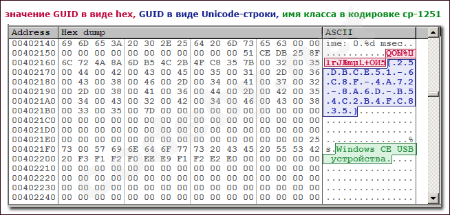

Из рисунка выше видно, что эта функция возвращает строку в кодировке cp-1251 (зелёный блок), т.е. кириллицей. Если мы планируем выводить информацию в виндовую консоль, то в своём пространстве консоль воспринимает только дос-кодировку OEM-866. Соответственно если не перекодировать этот выхлоп, то вместо текста, на экране получим инопланетные крякозябры. Для этого воспользуемся функцией из user32.dll под названием CharToOem(), которая изменит кодировку прямо не отходя от кассы, в том-же буфере.

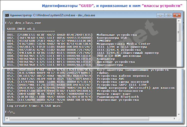

Теперь, законченная реализация кода для вывода имени-класса по его GUID может выглядеть примерно так:
Что мы тут имеем? Значит всего классов-устройств в системе равно 60, и соответственно столько-же идентификаторов GUID. Пусть вас не смущает время выполнение данного кода 560 миллисекунд – это тестировалось на виртуальной машине VirtualBox, скорость которой можно сравнить с активностью уставшей улитки. К примеру на скрине ниже я запустил этот-же кодес на реальном процессоре под хр, так хрюша пробежала эту дистанцию всего за 32 мс – как говорится, почувствуйте разницу:

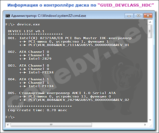

Перечисляем все, или принадлежащие только к одному классу устройства
Получив GUID'ы классов всех устройств проследуем дальше, и попробуем отфильтровать лог по конкретному классу-устройств, например собрать информацию только об устройствах USB или тех, что повесились на шине PCI и т.п. Такую задачу решает аккорд всего из трёх функций, и все они прописаны в библиотеке setupapi.dll. Обычно эти функции имеют приоритет друг перед другом, т.е. их нужно вызывать в определённой последовательности – рассмотрим её..

Знакомство с классами устройств, и их идентификаторами GUID
Современная архитектура компьютерных систем имеет огромное количество устройств, и только часть из них внешние. К внешним относятся жёсткий диск, клавиатура, мышь, модем, монитор и прочая ботва, с которой нас знакомили на уроках информатики. Однако внутри чипсета материнской платы зарыты внутренние устройства – это различного рода шины, таймеры, контролёры, мосты и много другое. Более того, в системе могут присутствуют одинаковые по типу, но разные по назначению устройства, а значит их нужно как-то фильтровать.
Таким образом, все устройства в системе (будь-то внешние или внутренние) разделяются на классы, например: класс шины PCI, класс USB, видео-класс, класс принтеров, модемов, клавиатуры и т.д. В системе, буквально любое устройство обязательно принадлежит к какому-нибудь классу. Каждый класс устройств идентифицируется своим GUID"ом (глобальный уникальный идентификатор), который представляет из-себя 16-байтную (128 битную) запись вида:
{50127DC3-0F36-415E-A6CC-4CB3BE910B65}. Схематически это можно представить так:Информационной базой всех устройств является системный реестр, где для каждого класса-устройств выделена своя ветвь. Все классы собраны в разделе реестра HKLM\SYSTEM\CurrentControlSet\Control\Class. В этой папке мы найдём зарегистрированные когда-либо в системе GUID'ы и даже тех классов, привязанных устройств к которым в текущий момент может и не быть. Например подключили мы к компьютеру месяц назад камеру, а потом убрали её за ненадобность. Это нужно учитывать при сканировании устройств, выставляя флаг
DIGCF_PRESENT=2 (только активные девайсы).При такой\древовидной организации базы-данных, чтобы получить информацию о конкретном устройстве мы должны указать его класс в виде идентификатора GUID. В ответ на этот запрос, система возвратит нам дескриптор данного класса (см.предыдущий рис.), который послужит указателем на соответствующую инфо-базу. Теперь просто сканируем эту базу от подвала до чердака, и получаем из реестра голограмму всех устройств указанного класса.
C-подобный:
format pe console
include 'win32ax.inc'
entry start
.data
libName1 db 'setupapi.dll',0
libName2 db 'ole32.dll',0
fEnumClass db 'CM_Enumerate_Classes',0
fClassDesc db 'SetupDiGetClassDescriptionA',0
fStrGuid db 'StringFromGUID2',0
bEnumClass dd 0 ;// под EPoint fn.'CM_Enumerate_Classes()'
bClassDesc dd 0 ;// под EPoint fn.'SetupDiGetClassDescription()'
bStrGuid dd 0 ;// под EPoint fn.'StringFromGUID()'
capt db 13,10,' GUID INFO v0.1'
db 13,10,' ************************',0
ress db 13,10,' %03d. %s %s',0
mSec db 13,10,' ****************************'
db 13,10,' Log create time: 0.%d msec',0
index dd 0 ;// индекс для fn.'CM_Enumerate_Classes()'
guid db 016 dup(0) ;// буфер под hex-GUID
guidStr db 128 dup(0) ;// буфер под GUID Unicode-строку
gSize dd 0 ;// переменная под размер строки
frmt db '%s',0 ;// спецификатор для scanf()
buff db 0 ;// буфер общего назначения (до конца секции-данных)
.code
start:
;// Динамически подгружаем 'setupapi.dll' в своё пространство
invoke LoadLibrary,libName1
push eax ;// запомнить её базу..
invoke GetProcAddress,eax,fEnumClass ;// найти fn.CM_Enumerate_Classes()
mov [bEnumClass],eax ;// ..и запомнить её точку-входа
pop eax ;// базу на родину
invoke GetProcAddress,eax,fClassDesc ;// найти fn.SetupDiGetClassDescription()
mov [bClassDesc],eax ;// ..точка-входа в неё
;// Динамически подгружаем 'ole32.dll'
invoke LoadLibrary,libName2 ;//
invoke GetProcAddress,eax,fStrGuid ;// найти fn.StringFromGUID()
mov [bStrGuid],eax ;// ..точка-входа в неё
;// Шапка и берём системные тики
cinvoke printf,capt ;//
invoke GetTickCount ;//
push eax ;// запомнить тики на входе!
;//==== Основная процедура сканирования классов в цикле =========
;// все функции вызываются по указателям (не по имени)
@scan: push 0 guid [index] ;// аргументы CM_Enumerate_Classes()
call [bEnumClass] ;// получить GUID по текущему индексу!
or eax,eax ;// это последний в списке?
jnz @exit ;// выйти, если EAX не нуль
push 0 64 buff guid ;// иначе: получить в буфер класс текущего GUID'a
call [bClassDesc] ;// fn.SetupDiGetClassDescription()
push gSize guidStr guid ;// сразу преобразовать GUID в строку
call [bStrGuid] ;// fn.StringFromGUID()
call PrintDevice ;// зовём fn.вывода инфы на экран!
jmp @scan ;// промотать, пока CM_Enum_Class() не вернёт ошибку
;//==== Конец основной процедуры =================================
@exit: invoke GetTickCount ;// EAX = системные тики на выходе
pop ebx ;// EBX = тики на входе
sub eax,ebx ;// вычислить разницу
cinvoke printf,mSec,eax ;// вывести её на консоль
cinvoke scanf,frmt,buff ;//
cinvoke exit,0 ;// конец программы!!!
;//**** Функция вывода информации на экран *********
PrintDevice: ;//
mov esi,guidStr ;// ESI = указатель на строку GUID
mov edi,esi ;// приёмник, он-же источник данных
@unicodeAsc: ;// цикл Unicode-to-Ascii
lodsw ;// AX = слово из ESI
stosb ;// записать его туда-же как байт
or ax,ax ;// всю Unicode-строку прошли?
jnz @unicodeAsc ;// повторить, если нет..
invoke CharToOem,buff,buff ;// меням кодировку класса с 1251 на OEM-866
inc [index] ;// увеличить индекс fn.CM_Enumerate_Classes()
cinvoke printf,ress,[index],guidStr,buff ;// распечатать всё!!!
ret ;// выход из функции во-внешний цикл..
library msvcrt,'msvcrt.dll',kernel,'kernel32.dll',user,'user32.dll'
import msvcrt, printf,'printf',scanf,'scanf',exit,'exit'
import user, CharToOem,'CharToOemA'
import kernel, LoadLibrary,'LoadLibraryA',\
GetProcAddress,'GetProcAddress',GetTickCount,'GetTickCount'

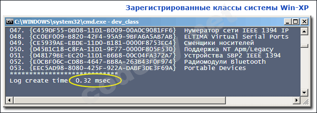

560/32=17.5 раз быстрее:Перечисляем все, или принадлежащие только к одному классу устройства

format pe console
entry start
include 'setupAPI.inc' ;// подключаем инклуд из скрепки
.data
devData SP_DEVINFO_DATA
libName db 'setupapi.dll',0
GetClassDev db 'SetupDiGetClassDevsA',0
EnumDevInfo db 'SetupDiEnumDeviceInfo',0
GetDevProp db 'SetupDiGetDeviceRegistryPropertyA',0
fEnumDevInfo dd 0 ;// точки-входа в функции
fGetDevProp dd 0 ;// ..^^^^^^^^
capt db 13,10,' DEVICE LIST v0.1'
ress db 13,10,' %03d. %s'
db 13,10,' +-',16,' %s'
db 13,10,' +-',16,' %s',13,10,0
frmt db '%s',0
mask db 'PCI',0 ;// маска PCI\USB\PCMCIA\SCSI
hndl dd 0 ;// под хэндл инфо-базы
index dd 0 ;// индекс для поиска в цикле
bus db 256 dup(0) ;// три буфера под строки..
ven db 256 dup(0) ;// ..шина, вендор, устройство
buf db 0 ;// ..^^^^
.code
start: invoke LoadLibrary,libName ;// загрузить 'setupapi.dll'
push eax eax ;//
invoke GetProcAddress,eax,GetClassDev ;// fn.DiGetClassDevs()
;//==== Шаблоны 4-х аргументов для 'SetupDiGetClassDevs()'
;// вариант(1) = обход буквально всех устройств
;// push DIGCF_PRESENT or DIGCF_ALLCLASSES
;// push 0 0 0
;// вариант(2) = обход устройств по маске (USB\PCI\PCMCIA\SCSI)
;// push 0 mask 0
;// вариант(3) = обход устройств по классу GUID
push DIGCF_PRESENT ;// реально имеющиеся девайсы
push 0 0 ;//
push GUID_DEVCLASS_HDC ;// GUID = Hard Disk Controller
call eax ;// fn.DiGetClassDevs()
mov [hndl],eax ;// запомнить дескриптор инфо-базы HDC
pop eax ;//
invoke GetProcAddress,eax,EnumDevInfo
mov [fEnumDevInfo],eax ;// адрес fn.DiEnumDeviceInfo()
pop eax ;//
invoke GetProcAddress,eax,GetDevProp
mov [fGetDevProp],eax ;// адрес DiGetDeviceRegProperty()
cinvoke printf,capt ;// шапка
invoke GetTickCount ;// тики профайлеру,
push eax ;// ..запомнить их!
;//**** НАЧАЛО ОСНОВНОЙ ПРОГРАММЫ ***********
@scan: push devData [index] [hndl] ;// fn.DiEnumDeviceInfo()
call [fEnumDevInfo] ;// заполнили struct.'SP_DEVINFO_DATA'
or eax,eax ;// последняя запись в базе?
jz @exit ;// да - на выход!
;//--> двойной тест на имя обнаруженного устройства
push 0 256 buf 0 SPDRP_DEVICEDESC devData [hndl]
call [fGetDevProp] ;// поле "Description"
or eax,eax ;// пропустить, если нет ошибки..
jnz @next ;//
push 0 256 buf 0 SPDRP_FRIENDLYNAME devData [hndl]
call [fGetDevProp] ;// иначе: тест поля "Name"
@next: push 0 256 bus 0 SPDRP_LOCATION_INFORMATION devData [hndl]
call [fGetDevProp] ;// запрашиваем локацию на PCI-шине
push 0 256 ven 0 SPDRP_HARDWAREID devData [hndl]
call [fGetDevProp] ;// ...и следом сразу вендора.
call PrintDevice ;// обработать инфу в приёмных буферах
jmp @scan ;// продолжить поиск в цикле..
;//**** КОНЕЦ ОСНОВНОЙ ПРОГРАММЫ ************
@exit: invoke GetTickCount ;// профайлер
pop ebx ;//
sub eax,ebx ;// вычисляем разницу
cinvoke printf,mSec,eax ;// вывод миллисекунд на консоль
cinvoke scanf,frmt,buf ;//
cinvoke exit,0 ;// выход из программы!!!
;//---- Процедура меняет кодировку в буфере из 1251 в OEM-866
PrintDevice: ;//
invoke CharToOem,buf,buf ;// имя устройства
invoke CharToOem,bus,bus ;// его адрес на PCI-шине
invoke CharToOem,ven,ven ;// вендор DEV\VEN
inc [index] ;// увеличить индекс поиска!!!
cinvoke printf,ress,[index],buf,bus,ven ;// инфу на консоль
ret ;// выход из процедуры..
