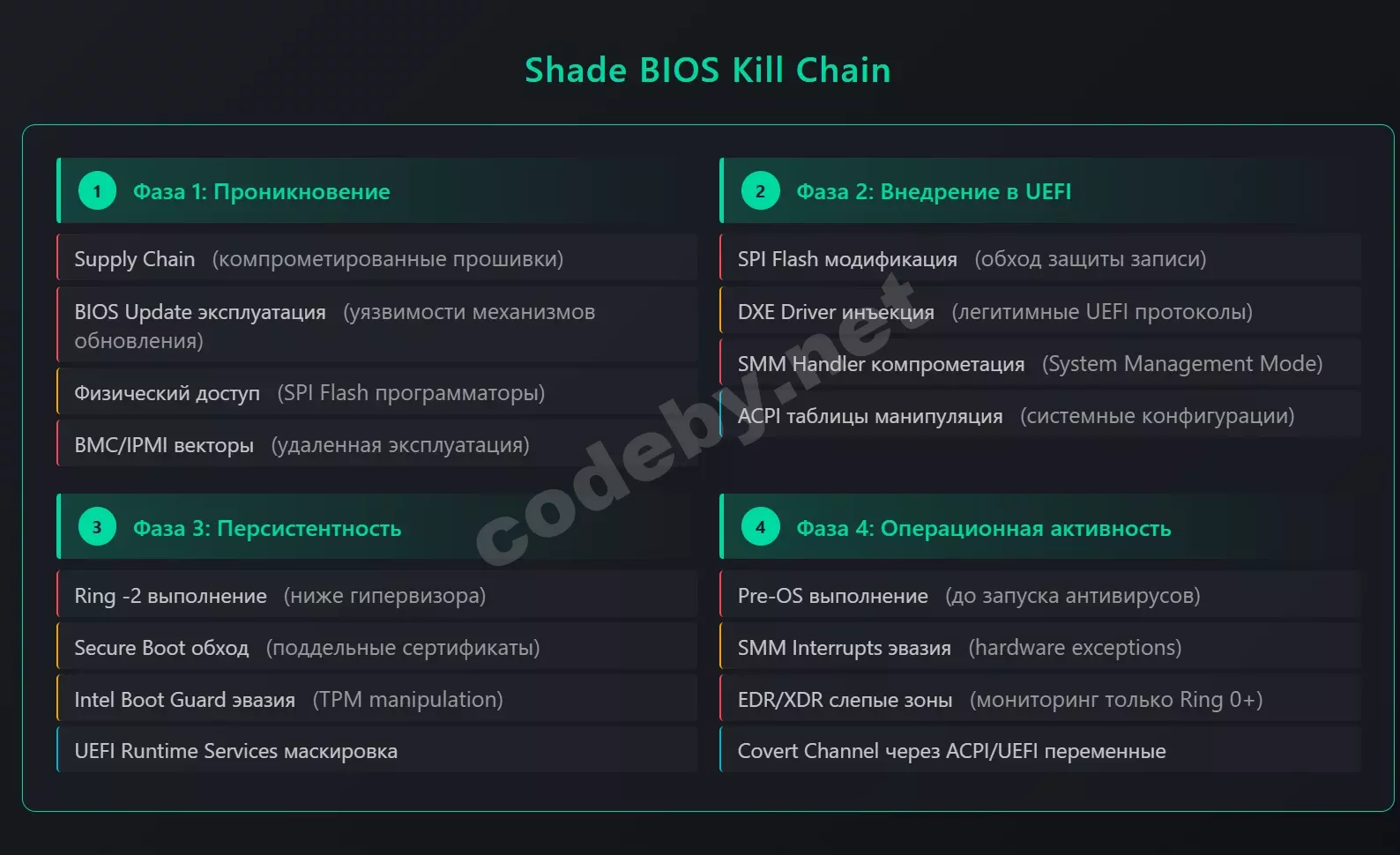

Вот как выглядит полная цепочка атаки:
Схема 1: Полная цепочка атаки Shade BIOS с фазами проникновения, внедрения, персистентности и операционной активности
Каждая фаза — это отдельная головная боль для защитников.

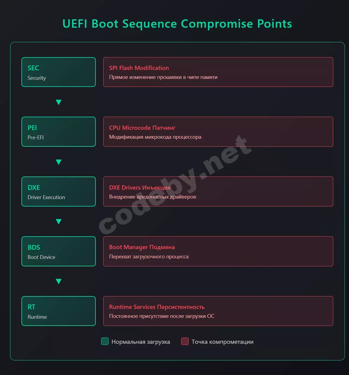

А теперь самое мясо — детальная схема того, как происходит компрометация:
Схема 2: Точки компрометации в UEFI Boot Sequence от SEC до Runtime Services

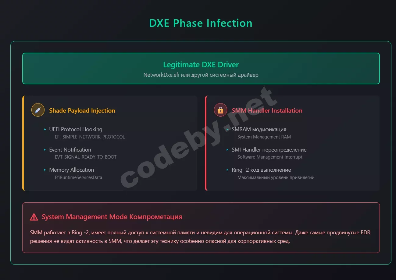

Персистентность через DXE drivers и SMM handlers​
Shade BIOS внедряется на этапе Driver Execution Environment (DXE), что обеспечивает максимальную скрытность:
Схема 3: Процесс инфекции DXE Phase с внедрением в легитимные драйверы и установкой SMM handlers
System Management Mode (SMM) компрометация — ключевая особенность Shade BIOS. SMM работает в Ring -2, имеет полный доступ к системной памяти и невидим для операционной системы.
Проверено на практике: даже самые продвинутые EDR решения не видят активность в SMM.

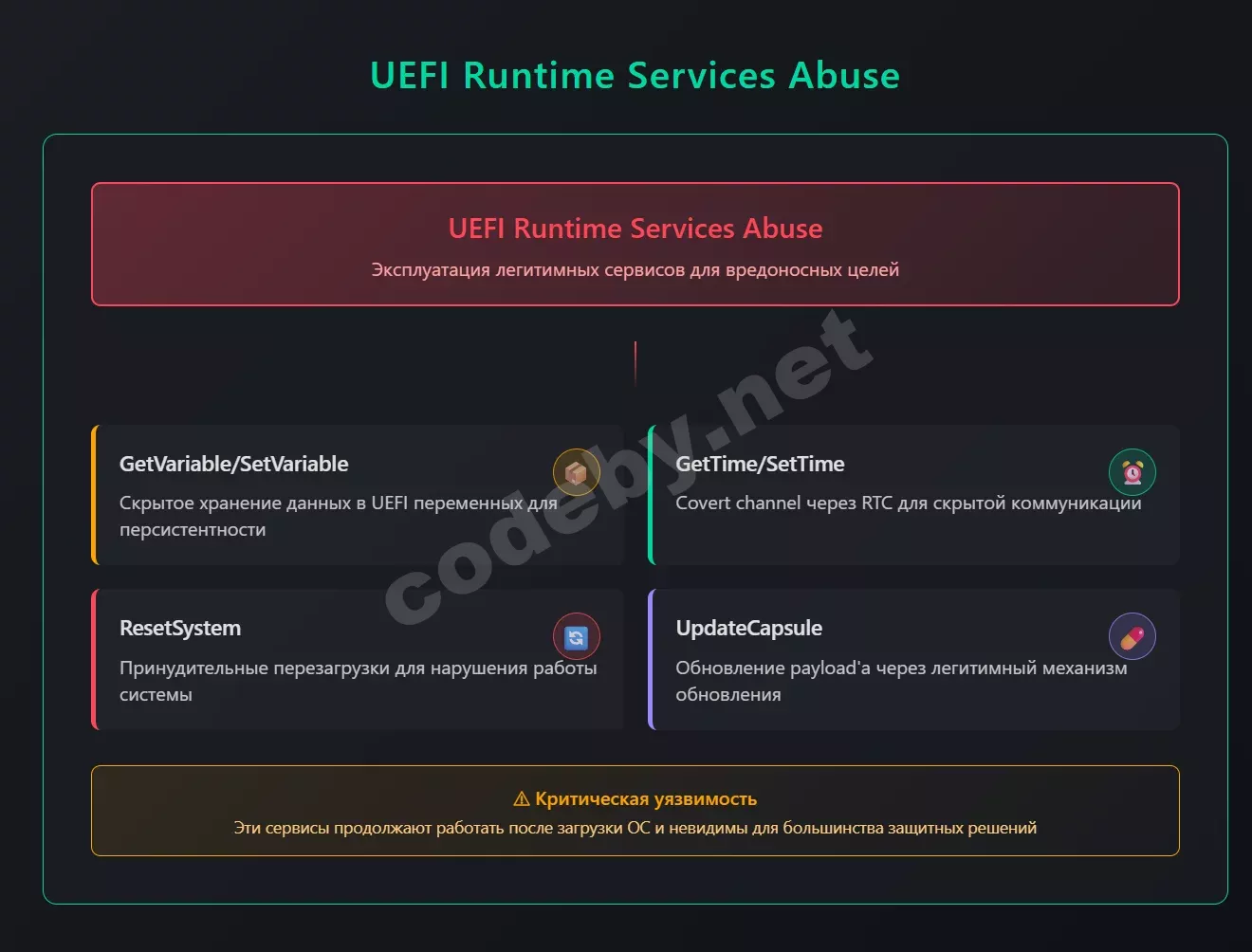

Невозможность сканирования UEFI runtime services​
UEFI Runtime Services продолжают работать после загрузки ОС, предоставляя Shade BIOS постоянный канал управления:

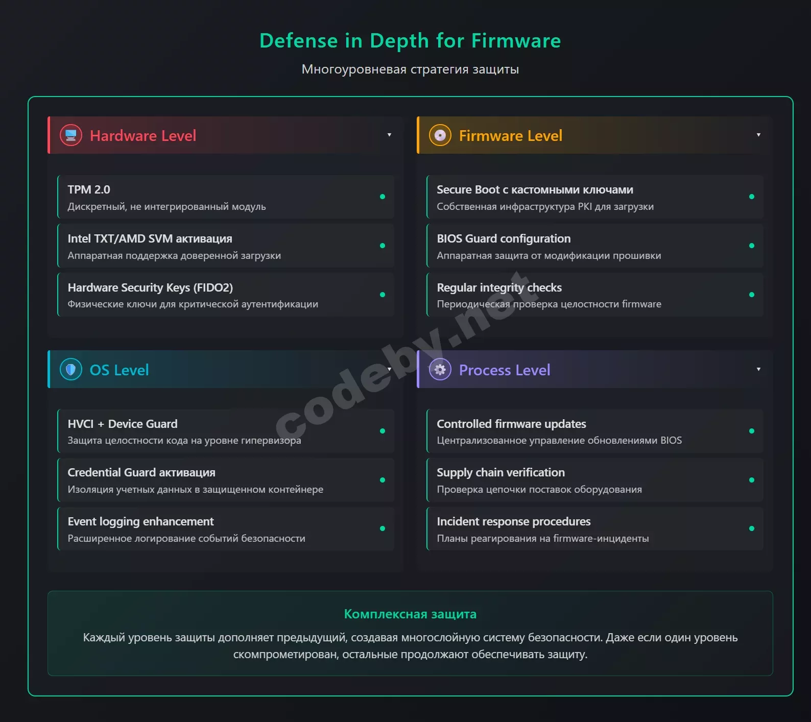

Построение защиты уровня enterprise​
Intel TXT и AMD SVM для measured boot​
Intel Trusted Execution Technology (TXT) обеспечивает verified boot с аппаратной поддержкой (руководство по активации):

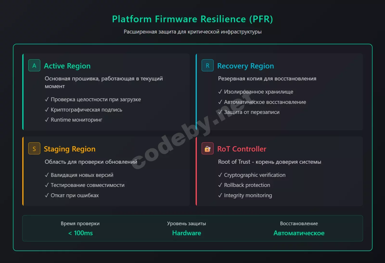

Platform Firmware Resilience (PFR) — расширенная защита для критической инфраструктуры:
Схема 4: Архитектура Platform Firmware Resilience с Active, Recovery и Staging регионами

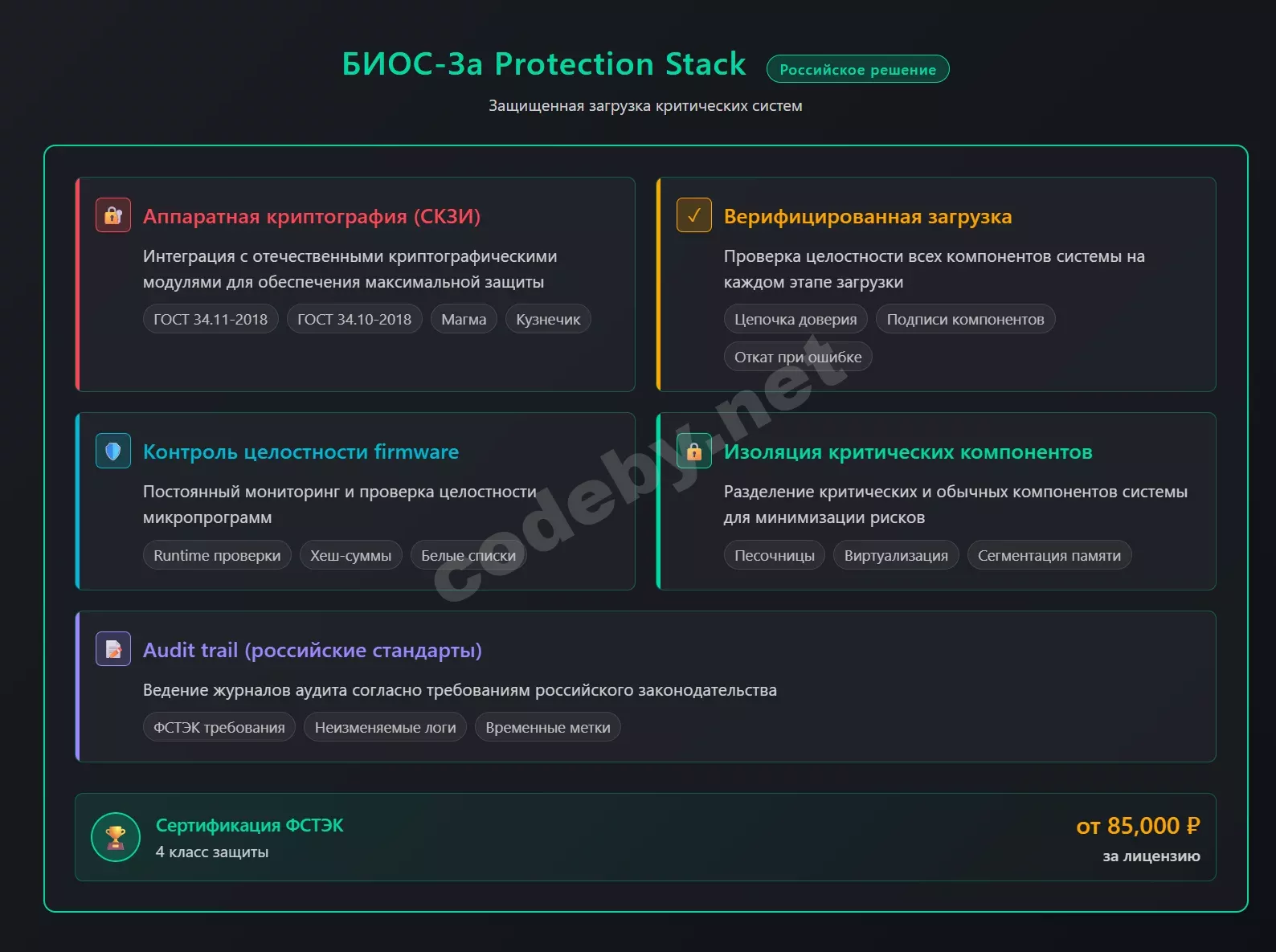

Российские решения: "БИОС-За" и отечественные платформы​
"БИОС-За" — российское решение для защищенной загрузки критических систем.
Особенности:
  • Сертификация ФСТЭК по 4 классу защиты
  • Интеграция с отечественными криптомодулями
  • Поддержка российских процессоров "Байкал", "Эльбрус"
  • Стоимость: от 85,000 рублей за лицензию
Схема 5: Стек защиты "БИОС-За" с аппаратной криптографией и контролем целостности

Многоуровневая стратегия защиты:
Схема 6: Многоуровневая защита firmware от Hardware до Process уровня
